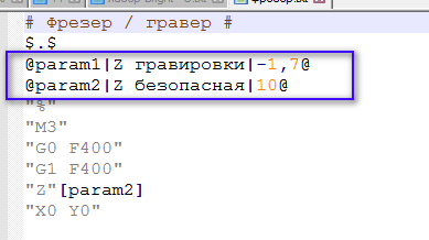

Теперь если в профиле, есть:
2017-01-04_185928.jpg (3549 просмотров) <a class='original' href='./download/file.php?id=99154&sid=bd66af88b44a18e4b24043182bf7e733&mode=view' target=_blank>Загрузить оригинал (58.69 КБ)</a>

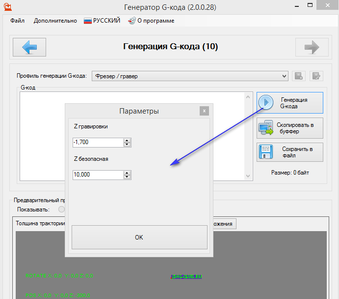

То при нажатии на кнопку генерации, будет появляться вот такое окошко:
2017-01-04_190017.jpg (3549 просмотров) <a class='original' href='./download/file.php?id=99155&sid=bd66af88b44a18e4b24043182bf7e733&mode=view' target=_blank>Загрузить оригинал (153.32 КБ)</a>

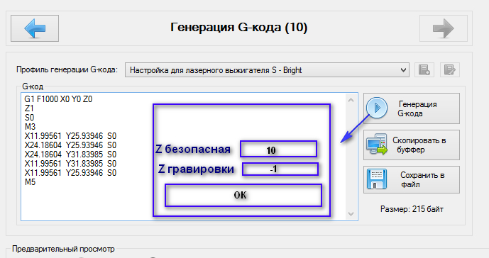

После закрытия окна будет сгенерирован G-код, в котором параметры будут вставлены в следующие места:
2017-01-04_190047.jpg (3549 просмотров) <a class='original' href='./download/file.php?id=99156&sid=bd66af88b44a18e4b24043182bf7e733&mode=view' target=_blank>Загрузить оригинал (119.82 КБ)</a>
В файле профиля у параметра, где задается число подставляемое по умолчанию, нужно использовать тот символ разделителя дробной части, что задан в вашей ОС. Иначе при парсинге значение будет равно нулю!!!

не поленился проверить, и как ожидал параметров больше 2 :D
может кому-то пригодится мой файлик под лазер
# Настройка для лазерного выжигателя test3210 - Bright #
@param1|S min|160@
@param2|S max|180@
@param3|F min|300@
"G1 F3000 X0 Y0 Z0"
"S0"
"M3"
LINES
"G1 X"[X] "Y"[Y] " F5000 S0"
POINTS
"G1 X"[X] "Y"[Y] " S"[param1+((255-bright)/255*(param2-param1))'#0.']" F"[param3+((bright)*4)'#0.']
"M5"
и появляется 3 переменных, задавай что хочется , умолчания под свой станок правятся в профиле
