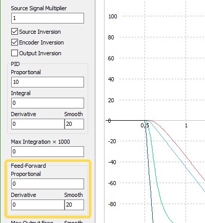

А теперь, собственно, ответ на незаданный вопрос:
Скорее всего неправильно настроены, или вообще не настроены параметры Feed Forward (пропорциональный и его производная).
Пропорциональный параметр позволяет передать частоту входящего сигнала на выход. Если все остальные коэффициенты равны нолю (ну, кроме самого первого Source Signal Multiplier), а FF Proportional равен единице, то на выходе будет такая же частота сигнала, как на входе.
Тут нужно посчитать, какое количество импульсов ЧПУ контроллер выдает для перемещения на 1 мм (скорее всего настроено значение равное количеству отсчетов линейки на 1 мм, если Source Signal Multiplier = 1.0), и какое количество импульсов нужно передать приводу для перемещения на 1 мм.
Ну и разделить одно на другое. Например, для перемещения на 1 мм ЧПУ выдает 200 импульсов, а на драйвер мотора нужно передать 640 импульсов для перемещения на 1 мм, соответственно, FF Proportional должен быть равен 3,200. При такой настройке и нолевых коэффициентах P I D ось будет двигаться так, как работала бы напрямую от контроллера (ну, если бы тот был настроен на 640 имп/мм, а не на 200).
Feed Forward Derivative позволяет повысить отзывчивость оси на исходный сигнал ("поддать газа" при ускорении оси, и более активно "тормозить" при замедлении), чтобы побороть деформативность механики инертность приводов.
Но если исходный сигнал не очень стабильный, возможно, придется немного смягчить эту составляющую фильтром (справа маленький параметр).
При таких настройках FF нужно добиться приблизительного совпадения целевого графика позиции, результирующего. Идеального совпадения, конечно, не будет, и, может быть незначительное итоговое расхождение позиции (т.к. обратная связь никак не используется).
А вот уже после этого остаточное расхождение позиции нужно будет устранить / нивелировать основными PID коэффициентами.
Интегральный в большинстве случаев, лучше вообще не использовать. Если только не настраиваешь вечно опережающие поручни эскалатора.
В общем и целом я хотел сказать, что контроллер должен быть правильно настроен. Тогда он и работать будет правильно.
Если настроить методом тыка, то и результат будет соответствующий.
Методом тыка есть смысл разбираться в его работе. А вот окончательная настройка уже должна быть осознанной.

Что то не так оно работает, как вы написали.michael-yurov писал(а):А теперь, собственно, ответ на незаданный вопрос:
Если поставить FF Proportional 3.2 ( меня тоже 640 на мм), ось начинает двигаться будто подклинивает, рывками. Мало того, станок перестает держать размер, т.е. ось шагает явно больше чем надо. Это при нулевых коэффициентах. Если менять коэффициенты PID, то ситуация вообще усугубляется спонтанными рывками, стопорениями и прочими расколбасами.
Если же выставить FF Proportional 0 и крутить ПИДы, то ось четко и плавно ходит, и вполне себе настраивается отзывчивость. Так что непонятки какие то с этим контроллером.

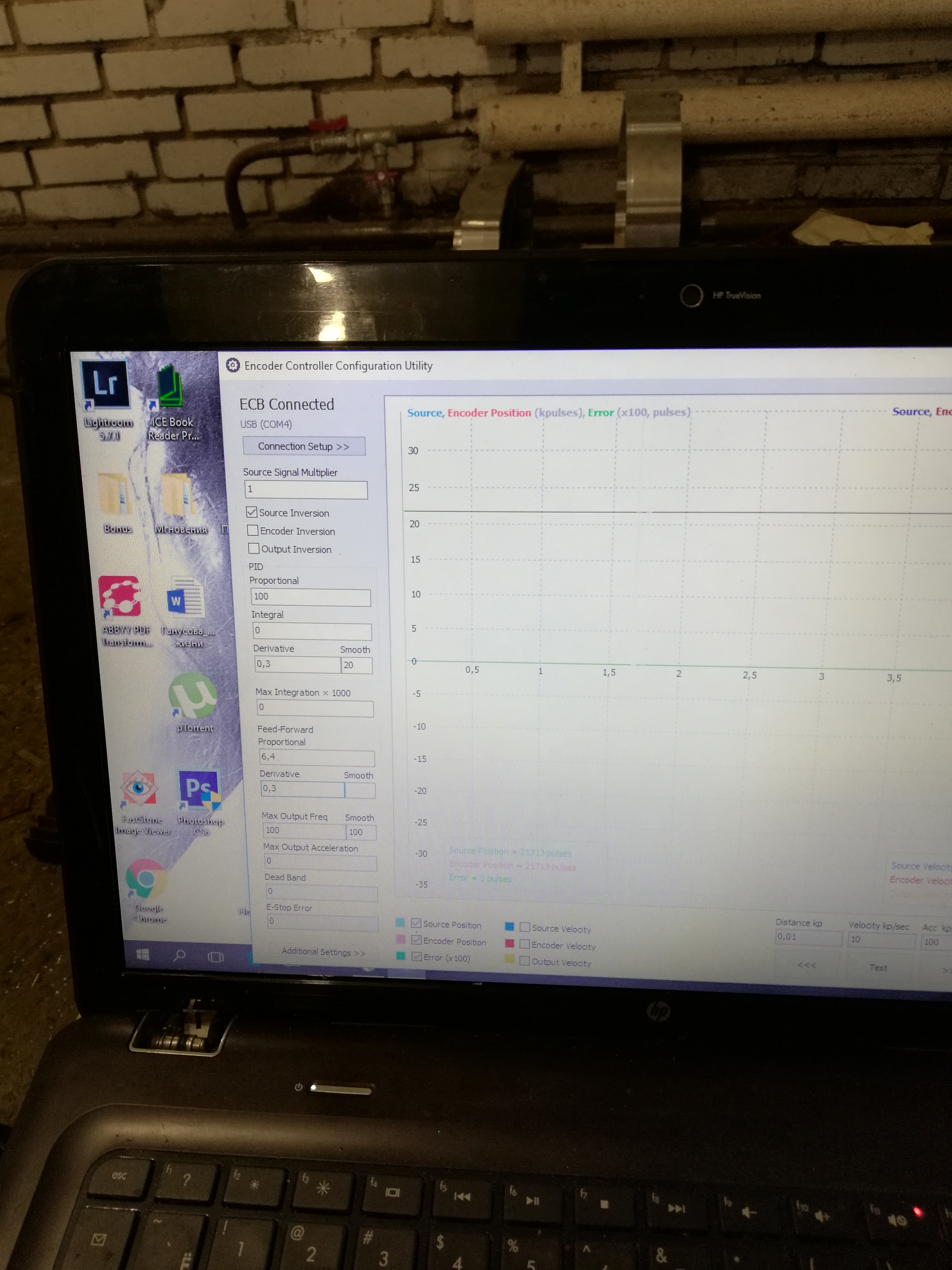

Линейка 0,005 ммmichael-yurov писал(а):Да так оно работает.
И все должно быть в порядке с контроллером.
У меня во всяком случае работает ровно так, как и должно.
То, что ось движется неравномерно — не существенно на данном этапе. Смягчить равномерность вывода можно на выходе (Smooth рядом с Max Output Freq). Но вот проезжать больше чем задумано, не должна. Что-то ты напутал. На сколько больше проезжает, или во сколько раз больше?
Везде все по нолям, кроме начального множителя и FF Proportional? Надо было скриншоты сохранить.
Линейка 200 линий на мм? Шаговый мотор в режиме микрошага 1/16?
Шаговый ставил на пробу на все режимы от 1/2 до 1/32, всё по нолям кроме Source Multiplier, который стандартно был 1, ШВП на поперечке 1204 с шаговиком, на продольной 1605 с сервоприводом JMC, поведение на двух осях одинаковое - как только FF Proportional меняешь на любую величину (даже на правильную), то начинается скрежет и дёрганье будто оси ржавые, вот очень похоже. Но если его поставить в ноль и пропорциональный менять с дифференциальным то всё более менее ездит, плавно, красиво, в размер попадает по перемещению.
Кстати, не может быть косяк что у вас в проге точка не ставится на дробных, а только запятая? Всегда вроде в мат.прогах точка. Хотя если целое значение ставить при микрошаге 1/2 (получается значение 2 в FF Proportional) то та же ботва.
Когда буду у станка, могу заснять видео со звуками, что происходит, картина не из приятных =)
Derrivative только усугубляет ситуацию, пробовал целый спектр значений, от 0.01 до 50, чем больше число, тем больше ось как бы клинит и рассогласование по размерам становится неприличным - до 20-30 мм и т.д. ( Извиняюсь, перепутал, в меньшею сторону брешет - в Мак3 прошагало 40 мм, в реале - 15 мм)
Т.е. меня как бы устраивает регулирование по PID чисто, без этих коэффициентов, но сегодня убил вечер пробуя по вашей рекомендации настраивать, и безрезультатно.

а какая при этом ошибка позиции? И какая масса двигается?inFamous писал(а):то начинается скрежет и дёрганье
У меня такие настройки и отставание 15-20 импульсов на скорости 800мм, но шаговики крутят через планетарный 1:10, а это явное превышение их возможности, деление шага не выставлено.

ошибка позиции гигантская. Вес оси от силы 20 кгиндеецпетя писал(а):а какая при этом ошибка позиции? И какая масса двигается?inFamous писал(а):то начинается скрежет и дёрганье

Ну, если время свое не жалко, можешь попробовать. Я бы не надеялся, что что-то изменится при тех же частотах сигнала.inFamous писал(а):попробую подкинуть станку Smoothstepper, это точно исключит вину LPT и его приколы
Я написал, что рекомендую включить "smooth" на выходе контроллера (для пробы поставить 10 — 20 периодов). В плане проблемы скрежещащего звука именно это должно помочь.
Можно еще частоту исходного сигнала поднять, например, в 10 раз, и задать множитель на входе = 0,1 (в теории может помочь, но я не пробовал). Ну и микрошаг не 1/2 сделать, а помельче.

Что-то мне сильно не нравится ограничение выходной частоты в 100 Гц. Этот параметр лучше оставить равным нолю.индеецпетя писал(а):У меня такие настройки и отставание 15-20 импульсов на скорости 800мм, но шаговики крутят через планетарный 1:10, а это явное превышение их возможности, деление шага не выставлено.

попробую конечно, но сейчас еще раз перечитал настройку и смысл FF и немного опешилmichael-yurov писал(а):Что-то мне сильно не нравится ограничение выходной частоты в 100 Гц. Этот параметр лучше оставить равным нолю.

Так и не смог добиться чего либо вменяемого с ненулевым FF Proportional. Мгновенно начинаются подлагивания оси, которые сказываются сразу на чистоте поверхности. Добился вменяемого результата с P и D коэффициентами, с I неадекватно себя начинает вести. Со Smoothstepper'ом ситуация 1 в 1. Даже малейший коэффициент FF Proportional (0.02 вместо необходимых 3.2, так то!) вносит возмущения в равномерность движения, что никакой настройкой PID после, и подстройкой Derrivative они не убирается. По графикам, по настройке чисто Pid, ходит конечно с небольшим рассогласованием, но для токарного это терпимо. Делаю вывод что FF Proportional работает не так, как заявлено (что ось при нулевых PID с правильно настроенным значением FF Proportional должна ходить так, будто ось работает без линейки), и явно не работает как описано, например, здесь https://www.motioncontroltips.com/faq-w ... ard-gains/ У меня на сервоприводе настройка FeedForward примерно дает эффект, описанный по ссылке, даже совершенно неправильными настройками FF я сегодня не смог заставить серву на фрезере вести себя хотя бы отдалённо так же, как серва на токарном с этим контроллером и включенным FF Proportional.
Так или иначе, меня работа устраивает и чисто по настройкам PID.
