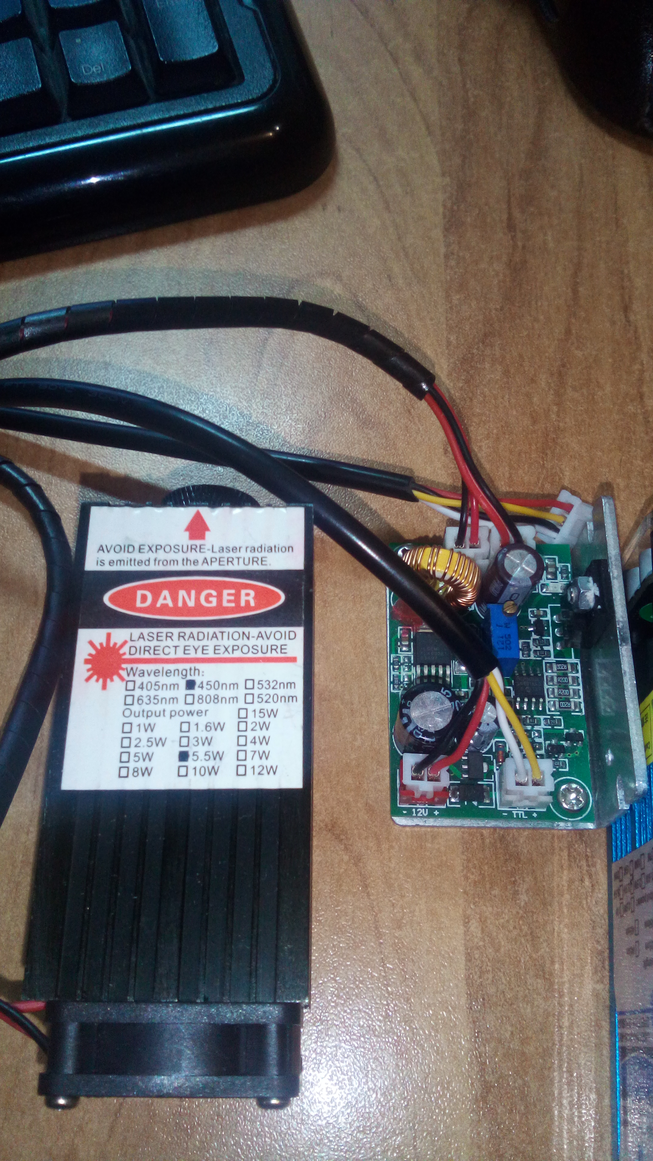

в общем что не так с лазером я не знаю, pwm и ttl разные вещи и если на лазере 3 pin c PWM и лазер с 2 pin TTL то и управлять нужно по разному . безродный 5.5вт жгёт чуть хуже чем у Димы . Лазеру с шим явно не хватает этого самого ШИМа

maksland писал(а): ↑17 сен 2020, 16:23 Лазеру с шим явно не хватает этого самого ШИМа
Это легко проверить: на вход ШИМа подать +5 вольт (или 0 вольт, в зависимости от драйвера на лазере) и лазер включится на 100%.

maksland
отключил от шима - загорелся на "полную" :) на плате с кнопкой два подстроечника - один я так понял для настройки фокуса (слабый режим при нажатой кнопке ) а вот второй уже рабочий. На максимуме заметная точка почти без дыма... жаль месяц не было возможности проверить лазер
