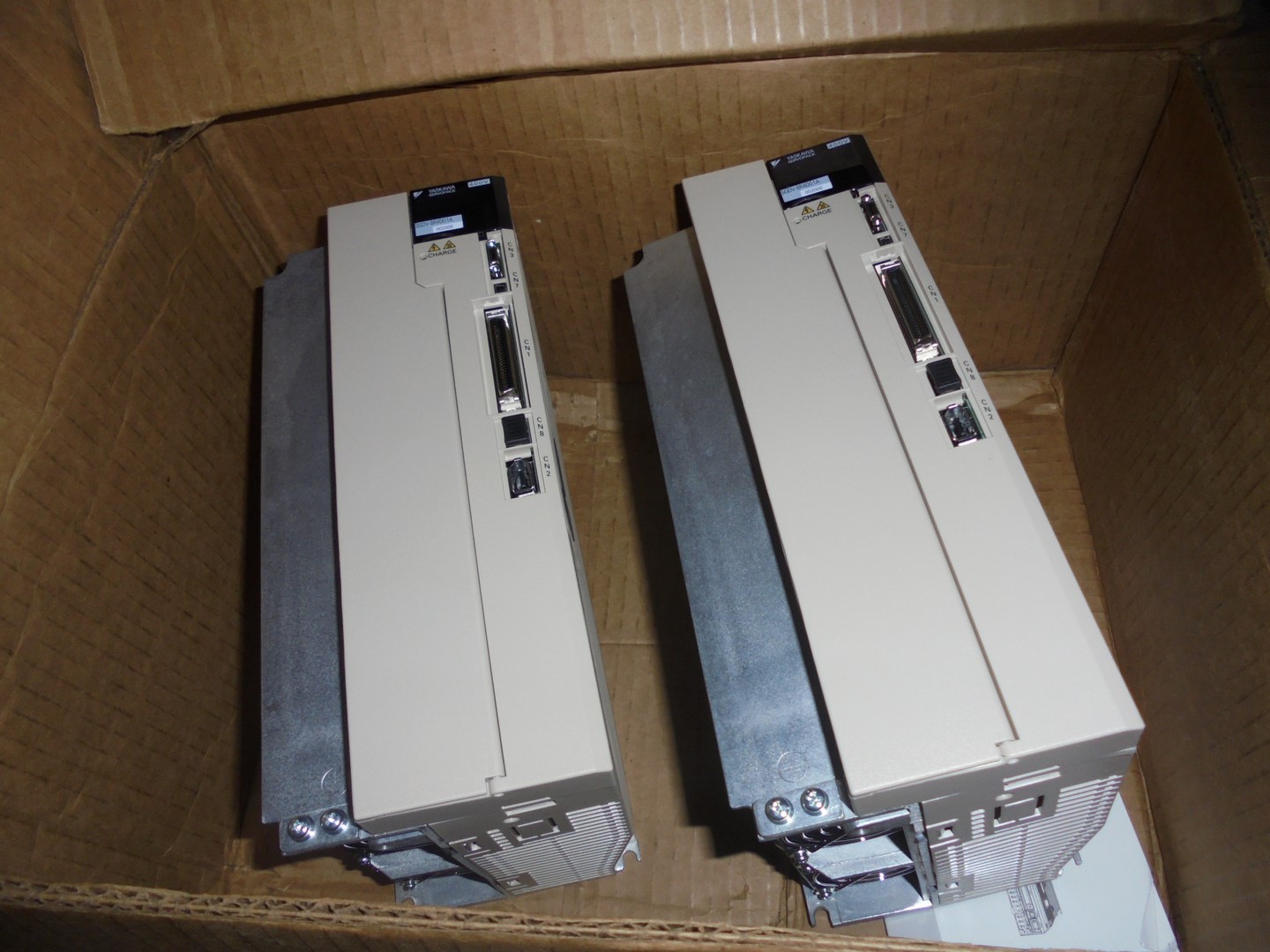

Новые SGDV Yaskawa (2квт 40в) ;)

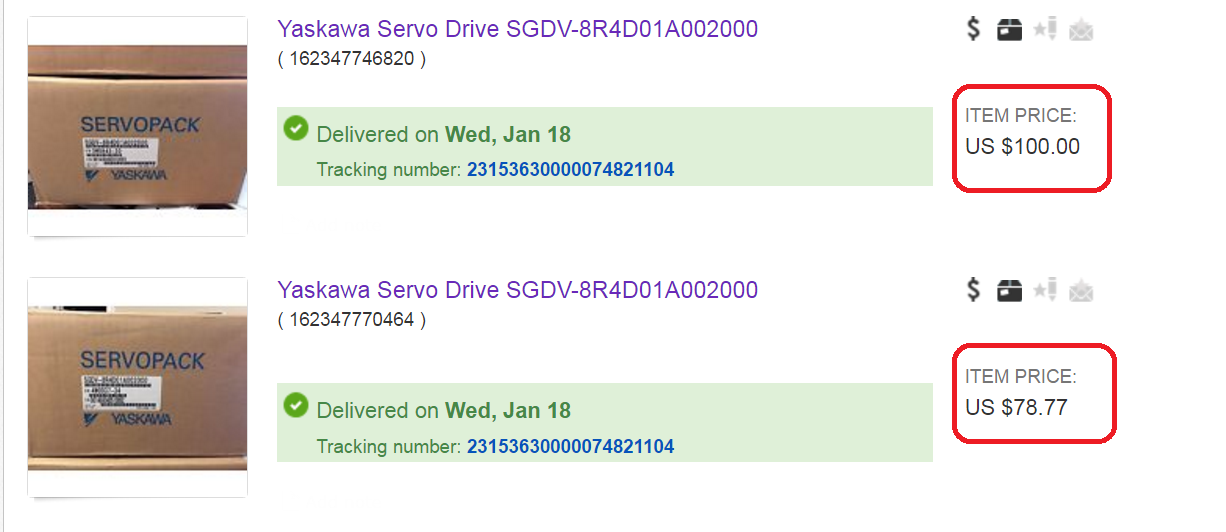

ценник то огласи ;) а то есть подозрение что не "урвал", а "со слезами на глазах".. :)
Hanter писал(а): а то есть подозрение что не "урвал", а "со слезами на глазах"..
Или потом плохо спать будите :)
01.png (4706 просмотров) <a class='original' href='./download/file.php?id=103549&mode=view' target=_blank>Загрузить оригинал (190.63 КБ)</a>
Саня, ты похоже не спишь даже, всё время тусишь на ибей или там уже установка есть, для продованов - хотите продать yaskawa, сразу сообщайте об этом, Афтаеву. :hehehe:

там mechatrolink ?
At the nanometer level, the world is made of rubber (с)
netraider писал(а):там mechatrolink ?
8R4D01002
- степ/дир
можно подключить линейки к серве для FullClosedloop
8R4D01002
- степ/дир

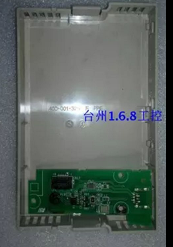

Для линеек дополнительный модуль вроде нужен. Я смотрел инструкцию недавно.
PKM писал(а):Для линеек дополнительный модуль вроде нужен. Я смотрел инструкцию недавно.
Если в названии нет 002, то может и не быть разъема под линейки. За то этой сервы нет сбоку большого разъема ;)
Под линейки нужен такой модуль sgdv-ofa01a и цена ему около 150 баксов. А в нем шибко много деталюшек на 150 баксов :hehehe:
01.png (4589 просмотров) <a class='original' href='./download/file.php?id=103638&mode=view' target=_blank>Загрузить оригинал (565.82 КБ)</a>

А у твоих этих какой разъем под линейки?
PKM писал(а):А у твоих этих какой разъем под линейки?
Что значит какой? Стандартный черненький :)

Номер какой - CN3 вверху?
Под линейки разъем сбоку с правой стороны, он без названия ;)

Хитро - на фото его не видно :)
PKM писал(а):Хитро - на фото его не видно
Так доп. модуль вешается с правой стороны с боку. Вот здесь фото раззъема выкладывал под линейки Re: Yaskawa Sigma III работает ли по Step/Dir #10

Подумал что есть готовый разъем куда подключать линейку. А оказывается это только разъем куда подключать доп. модуль для лнейки, который за 150 дол?

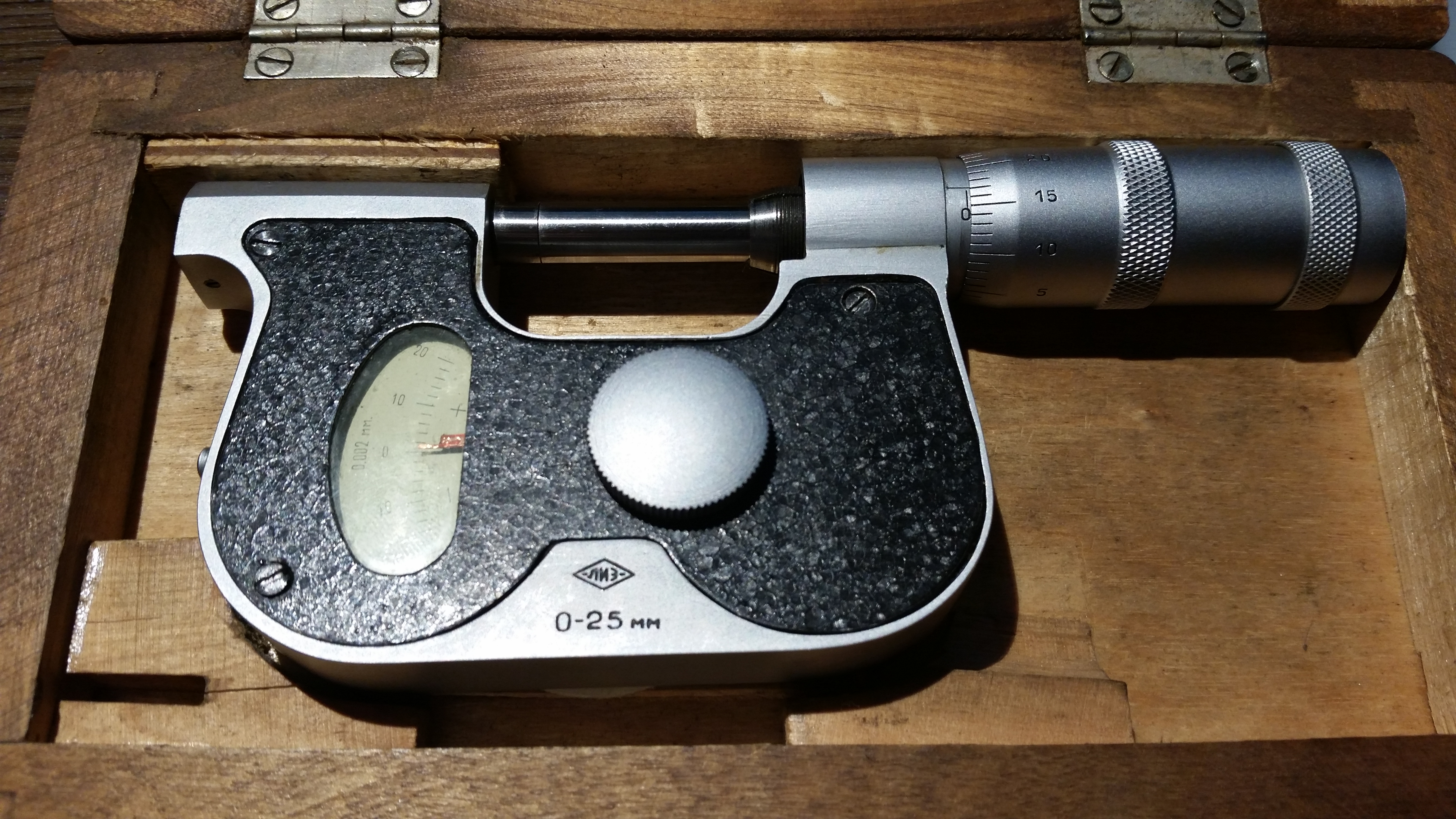

триста рублефф =)
без поверочной плитки правдо и стопорной гайки, но я счастлив :hehehe:
На работе только 1 человек из 5 сказал что это такое :hehehe:
Кстати это все же рычажный микрометр или пассиметр? :hehehe:
И как хранить правильно подскажите - открученным или в ноль выставленным?
