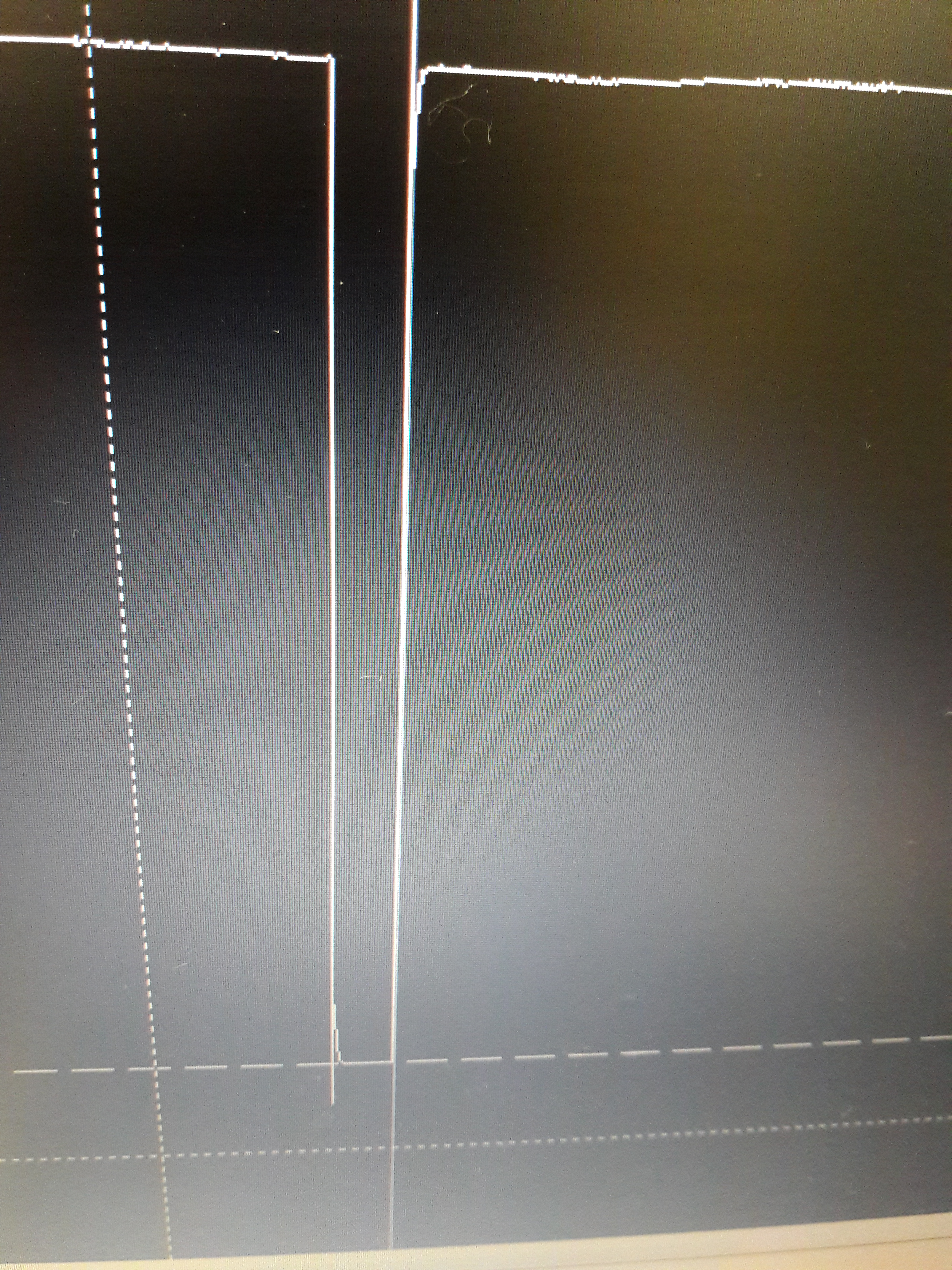

Всем привет! Михаилу выздоровления ! Пришёл конвертер ,всё как бы заработало кроме шаговиков. Я взял всю систему с рабочего станка .Драйвера 8825 .Меня смущает длительность импульса ,всего 54 микросекунды ,не смотрел что выдаёт комп с LPT ,завтра гляну . Ещё в HAL файле не нашёл пинов хоумов ,но это после .Вот сигнал непосредственно step на драйвер ,dir меняется как положено ,а моторы стоят в удержании.Не охота выдёргивать "взрослый" драйвер из шкафа , хотелось бы этот стендик запустить .Может и ещё в чём то засада? Не надо ли инвертировать сигнал?
step на драйвер 5 вольт 54 мкс (6759 просмотров) <a class='original' href='./download/file.php?id=183664&mode=view' target=_blank>Загрузить оригинал (5.75 МБ)</a>
Последний раз редактировалось гражданинъ 07 июл 2020, 00:19, всего редактировалось 1 раз.
D.L.
Сообщения: 452
Репутация: 152
Откуда: Киров
Re: LinuxCNC + Orange Pi
Сообщение D.L. »
гражданинъ писал(а):Меня смущает длительность импульса ,всего 54 микросекунды
У меня 2,5мкс хватает, драйвера PLD880.

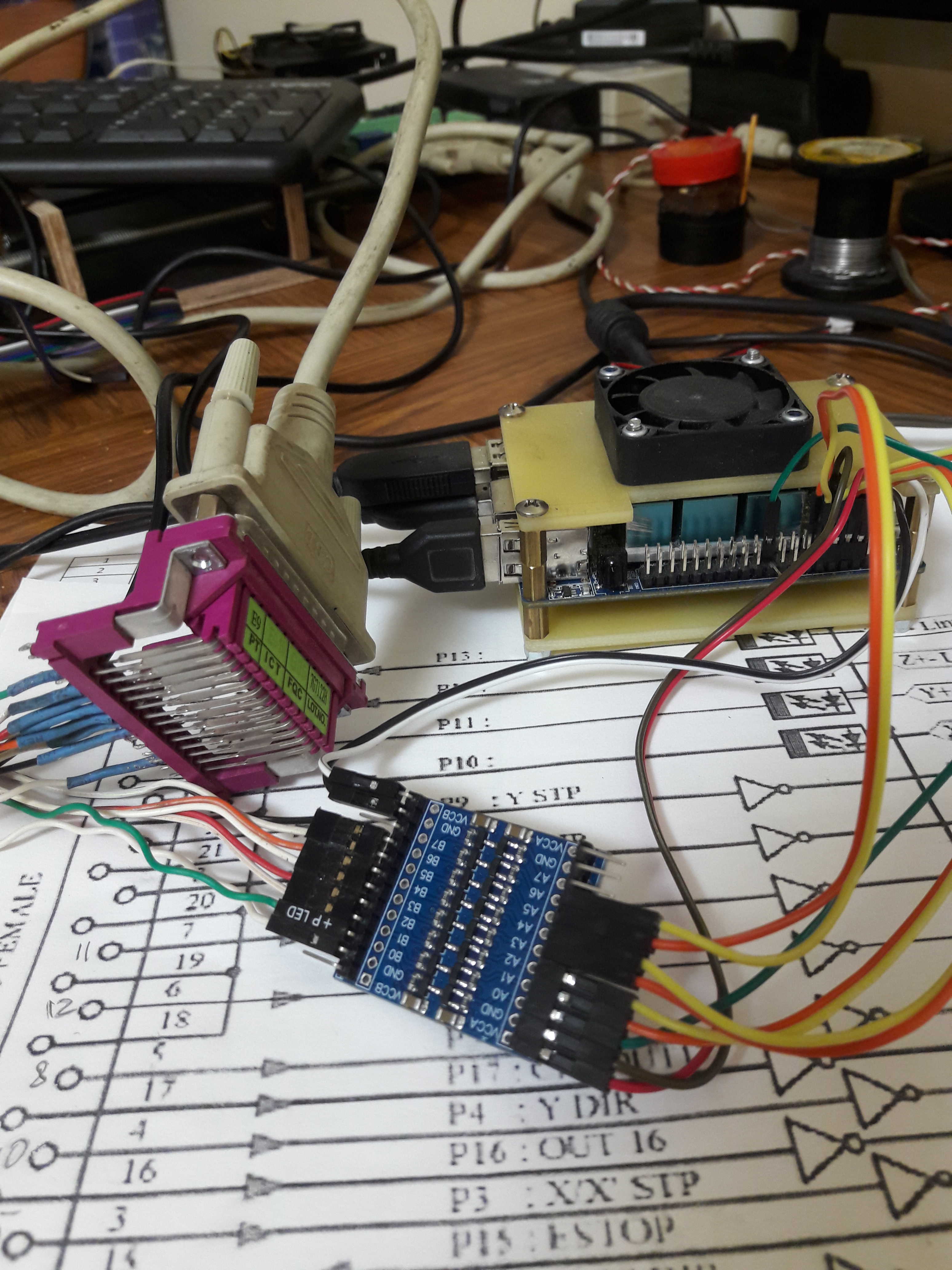

В общем ночью лучше спать! Перепутал все степы с дирами !Не мудрено в такой паутине.Всё заработало ,осталось разыскать пины хоумов и запустить УПшку!
Да, с LPT сигнал ещё короче- 8 микросекунд ,а так такой же .

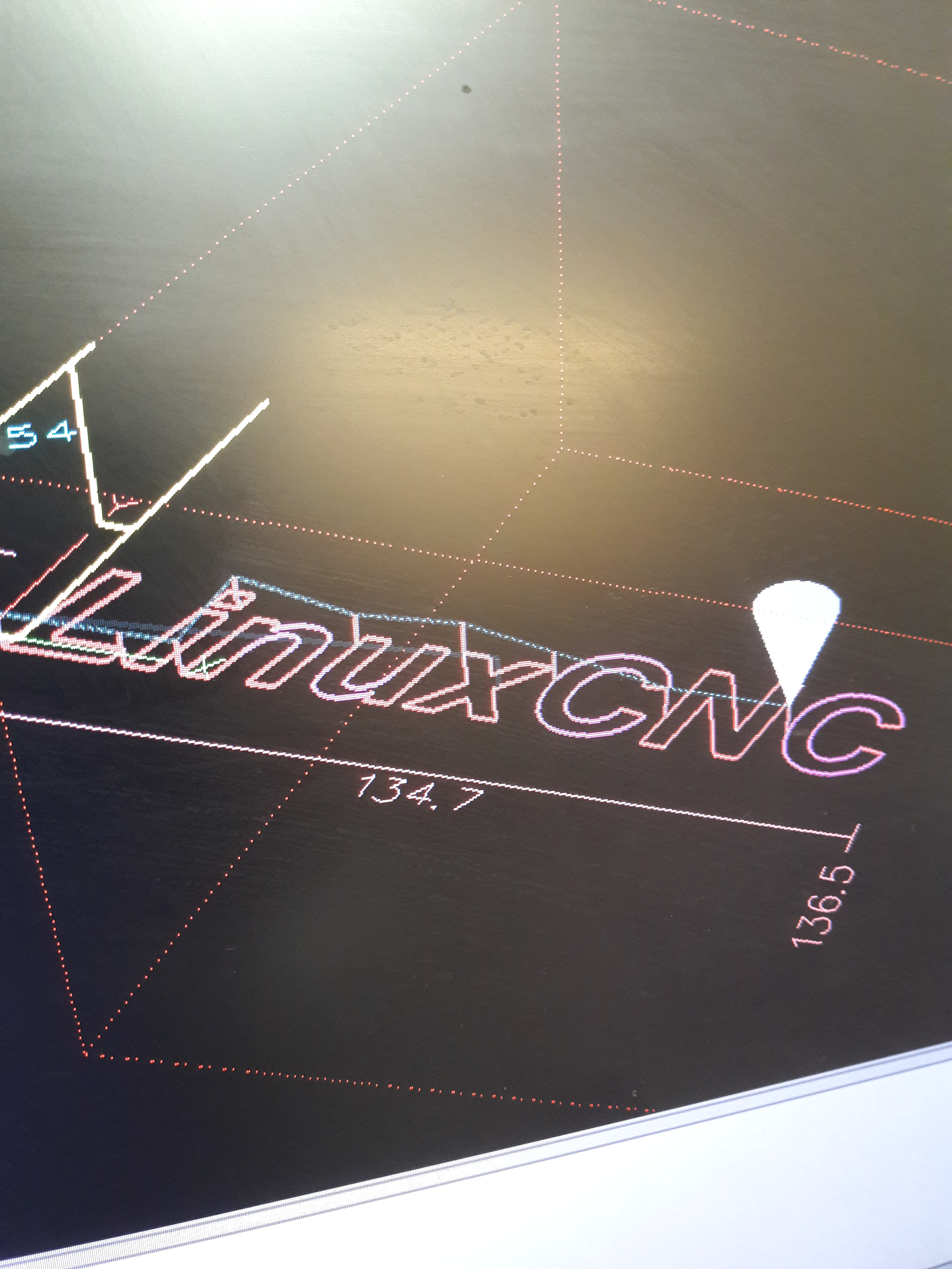

Всем привет! Запустил я "шарманку" ! Что сделал ? Взял HAL с рабочего ноутбука ,конвертировал его на https://ocnc.github.io/hal-converter.html в "HAL GPIO ",сохранил на флэшке , подключил концевики согласно полученной распиновке ,создал новую конфигурацию ,изменил только дюймы на мм и дал имя .В появившемся HAL файле заменил всё содержимое на то что сконвертировал. И оно поехало ! Без поиска хоумов ,как положено ,УП не запустило ,ругнулось ,но и искать не стало ,просто чуть передвинуло по Х и после обнуления пропилило "LINUXCNC" ! Слышны были пропуски шагов ,но это понятно ,все настройки от другого станка .Теперь надо попытаться всё это систематизировать в сером веществе и найти способы настройки осей .Огромное спасибо Михаилу за такой подарок нам !
Не стало искать хоумы наверное по тому ,что надо инвертировать сигналы концевиков ,на станке-доноре стоят простые "щелкунчики " ,а тут всё по взрослому -индуктивные. Оно как бы и стоит "дома" получается ?
