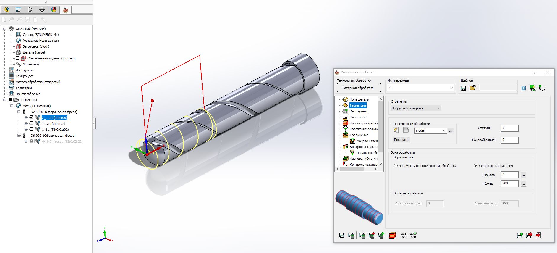

Всем привет, надеюсь угадал с выбором темы и буду замечен.
Вопрос есть такой. Учусь работать с 4ой осью на фрезерном станке. При расчёте траекторий с 4ой осью ПК сильно задумывается.
ЦП: i7-7700, ОЗУ: 16Гб, Видеокарта: Nvideo Quadro P1000.
Я плохо понимаю, какое железо на что влияет при проектировании в SW и расчётах УП в SC.
Есть советы, как можно увеличить скорость построения УП для 4ой оси? Без 4оси вполне комфортно работаю по скорости. Как только нужна 4 ось, могу ждать минутами построение, а то и вообще виснет и снимаю в диспетчере задач.
Вычисления траектории делает ЦП? Могу ли я видеокарту заставить ей помогать?

aksutov1996
Сообщения: 106
Зарегистрирован: 23 мар 2018, 13:25
Re: SolidCAM
Сообщение aksutov1996 »
Makar32 писал(а): ↑10 фев 2021, 12:40
aksutov1996 писал(а): ↑09 фев 2021, 12:32 Всем привет, надеюсь угадал с выбором темы и буду замечен.
скинь мне пример своей детали, где у тебя виснет! ну или не у тебя а у SC)))
Траектория Роторная обработка. Допуск 0,001мм. Таких 3 траектории. В какие-то моменты при нажатии на кнопку вычисления реакция происходит с сильной задержкой (секунд 10). Если не знать, что это задержка и нажимать ещё, то после появится окно вычисления, но зависшее. Приходится снимать задачу в диспетчере.
Повторюсь, что я могу работать и всё норм. Но спустя какое-то время появляются задержки. Перезагрузка SW помогает.
Снимок.JPG (3267 просмотров) <a class='original' href='./download/file.php?id=192178&mode=view' target=_blank>Загрузить оригинал (157.22 КБ)</a>

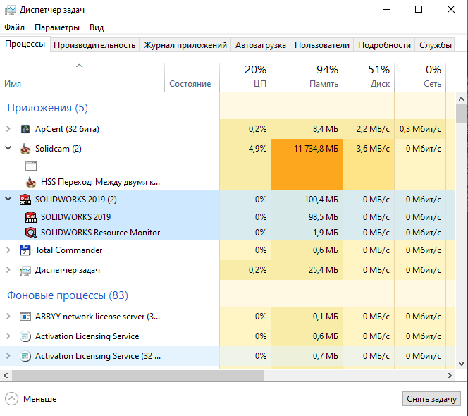

Re: SolidCAM
солидкам просит еще чуточку ОЗУ))))
