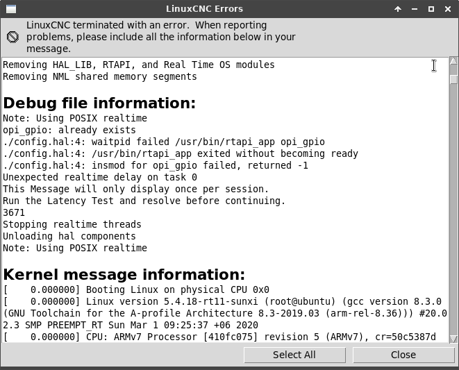

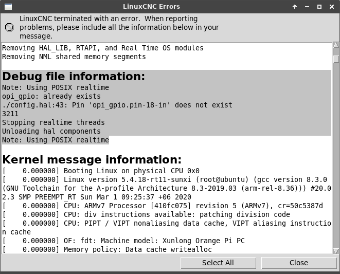

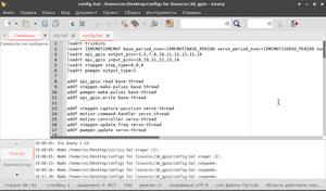

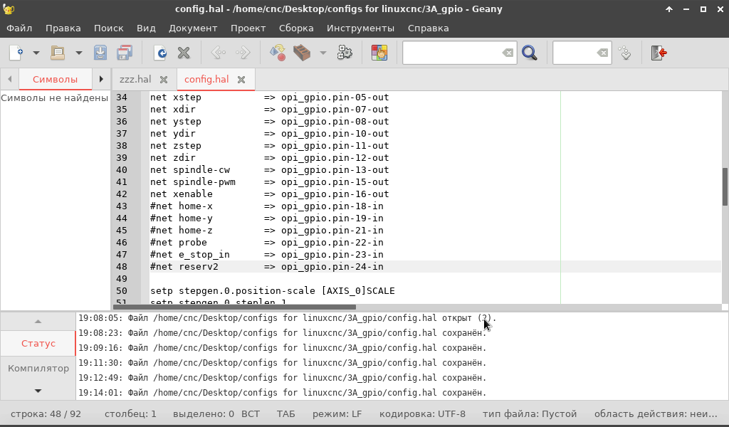

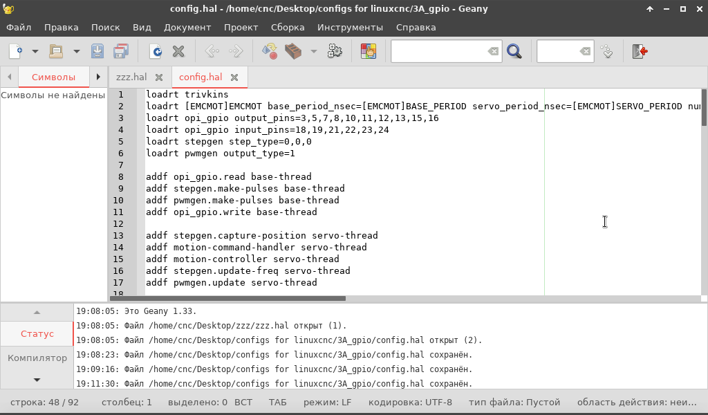

Я что-то не пойму, как правильно пины назначать.
В роди бы всё прописал как надо. Прописывал и PC7 вместо 18-го пина.
Если закоммнетировать все #NET in с 18-22, то ошибку не выдает только (которое внизу появляется и можно закрыть)
Unexpected realtime delay on task 0
This Message will only display once per session.
Run the Latency Test and resolve before continuing.
Потом начало ругаться на ещё что-то...

Debug file information:
Note: Using POSIX realtime
opi_gpio: already exists
./config.hal:43: Pin 'opi_gpio.pin-18-in' does not exist

Все пины, которые будешь использовать, надо указывать в списке при старте драйвера.
Драйвер opi_gpio должен быть один, а у тебя их два.
Re: LinuxCNC + Orange Pi
MX_Master писал(а):Все пины, которые будешь использовать, надо указывать в списке при старте драйвера.
Ты имеешь ввиду, что прописывать нужно в одной строке?
loadrt opi_gpio output_pins=3,5,7,8 input_pins=33,35,37
И не прописывать отдельно, как сделал я вход и выход?
Зелёный ещё я в этом...
По идее работает... (не материться при запуске)
