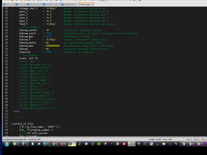

Re: SolidCAM
Добавлено: 05 фев 2021, 21:32
kentawrik
VAT
Можно влезу со своей моралью? не обессудь.
ветка уже настолько монструозная - и люди настолько уже устали многие вещи обсуждать, что у тебя выход один - реально править самому.
Или найти спеца кто исправит или научит править.
Смотри - пока ещё постпроцессоры в солидкаме не сделали автоматически конфигурирумыми.
И вряд ли сделают.
Наоборот - сейчас остальные поставщики КАМ программ развивают язык генератора программ - постпроцессора.
Если хочешь понять как генерируется программа находиш нужный тебе файл gpp
открываешь его в редакторе и ставишь следующее:
post.png (8550 просмотров) <a class='original' href='./download/file.php?id=192005&mode=view' target=_blank>Загрузить оригинал (102.8 КБ)</a>
пунктике all уровень отладки ставишь 5.
запускаешь генерацию гкода и смотришь что генерирует постпроцессор.
И правишь код по образцам так как тебе надо.
Слева будет имя функции, ищешь эту функцию и правишь.
Если тебе это интересно - то создай тему. я помогу.
Если не интересно - пиши в личку я помогу за пиво.
Тут без обиды - если вот ты не хочешь тратить время на поиски в форумах - то почему ты хочешь чтобы кто-то тебе бесплатно что-то делал.
Я не хапуга.
Но у меня нет времени сделать полноценный постпроцессор бесплатно и посопровождать его потом как всякое ПО.
Ты уж извиняй.
Но подсказать - подскажу.
С уважением!

VAT
kentawrik писал(а): Можно влезу со своей моралью? не обессудь.
Да все давно уже решено, спасибо. А что за редактор кстати?
Просто непонятно накой вообще ветка - надо тогда ее закрыть. Естественно в ней многое уже спрашивалось. Смысл темы и форума именно в том чтобы получить быстрый ответ. Раздражают тупые вопросы - не надо читать.
Ответ на вопрос влезает в 2 предложения - нет - начинают лечить что мне следует изучить и так и не ответить на вопрос.
Re: SolidCAM
Добавлено: 06 фев 2021, 12:24
kentawrik
Редактор Notepad++ удобно подсветку синтаксиса настраивать...
