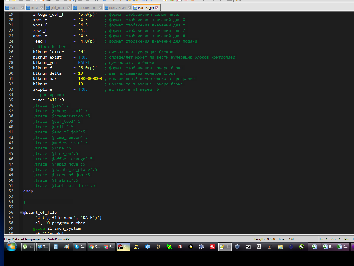

VAT
Можно влезу со своей моралью? не обессудь.
ветка уже настолько монструозная - и люди настолько уже устали многие вещи обсуждать, что у тебя выход один - реально править самому.
Или найти спеца кто исправит или научит править.
Смотри - пока ещё постпроцессоры в солидкаме не сделали автоматически конфигурирумыми.
И вряд ли сделают.
Наоборот - сейчас остальные поставщики КАМ программ развивают язык генератора программ - постпроцессора.
Если хочешь понять как генерируется программа находиш нужный тебе файл gpp
открываешь его в редакторе и ставишь следующее:
post.png (8787 просмотров) <a class='original' href='./download/file.php?id=192005&sid=80d238195d3e2e643d246e0b1b04388c&mode=view' target=_blank>Загрузить оригинал (102.8 КБ)</a>
пунктике all уровень отладки ставишь 5.
запускаешь генерацию гкода и смотришь что генерирует постпроцессор.
И правишь код по образцам так как тебе надо.
Слева будет имя функции, ищешь эту функцию и правишь.
Если тебе это интересно - то создай тему. я помогу.
