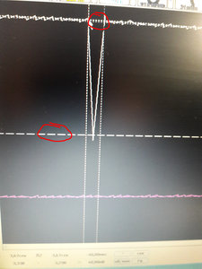

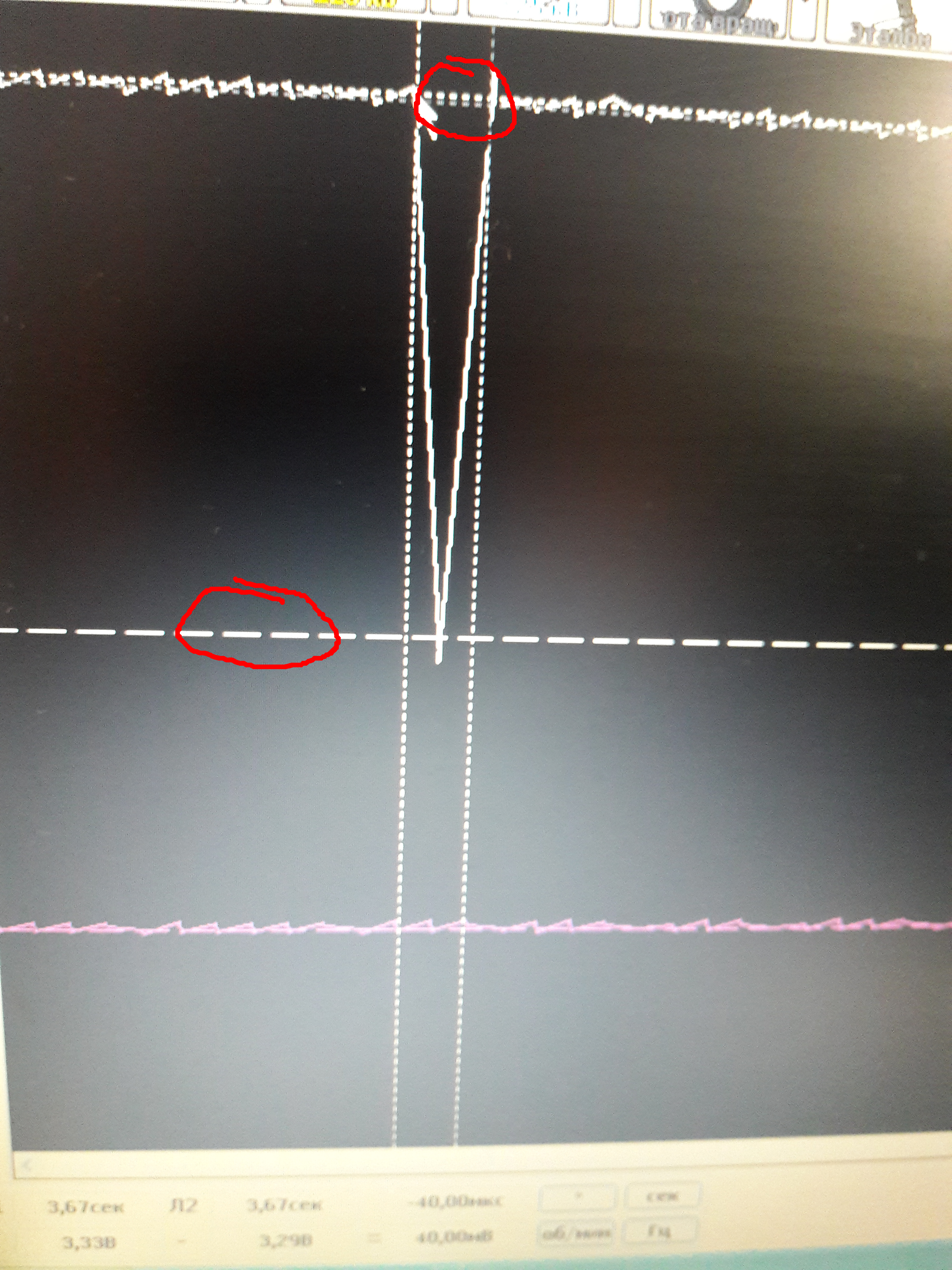

Горизонтальная одна ноль вторая второй канал тоже ноль ,он не задействован.Две вертикальные это измерительные "линейки" ,ставим курсором левой и правой мышкой .40 микросекунд ,время между "линейками",ну а 40 это дельта между 3,3 и 2,9. Форма импульса условная ,развёртка 10 секунд.На счёт препинания глуп барин ,ну глуп!
Re: LinuxCNC + Orange Pi
Меня интересуют вот эти горизонтальные пунктирные линии:
20200606_201512.jpg (4746 просмотров) <a class='original' href='./download/file.php?id=182403&mode=view' target=_blank>Загрузить оригинал (4.67 МБ)</a>
На каких уровнях (в вольтах) они расположены?

Нижняя ноль, верхняя где поставишь, это измерительные "линейки" ,аналог перекрестье прицела ,в данном случае 3,3 вольта.Сейчас вынужден поделать другие дела ,позже сделаю скрин с пояснениями .
