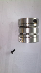

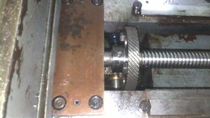

Большое СПАСИБО Сергей Саныч за помощь,все решилось.
Поставили параметры числитель и знаменатель в драйверах по Z 4/1,по X 8/1
SCALE 625, скорость перемещения увеличили до 3960мм.мин.
При первой проверки вперед назад срезало клин с шестеренки на оси Z которая отвечает за ручное управление осью(скорость была 4500мм.мин)
IMG_20160704_154118.jpg (8886 просмотров) <a class='original' href='./download/file.php?id=84090&mode=view' target=_blank>Загрузить оригинал (221.68 КБ)</a>
все заменили клин,еще проверка лопнул винт на муфте тот что сжимал винт.
IMG_20160706_132049.jpg (8886 просмотров) <a class='original' href='./download/file.php?id=84091&mode=view' target=_blank>Загрузить оригинал (131.66 КБ)</a>
в итоге все сделали,закрутили и все заработало :cheesy:
скорость отличная.

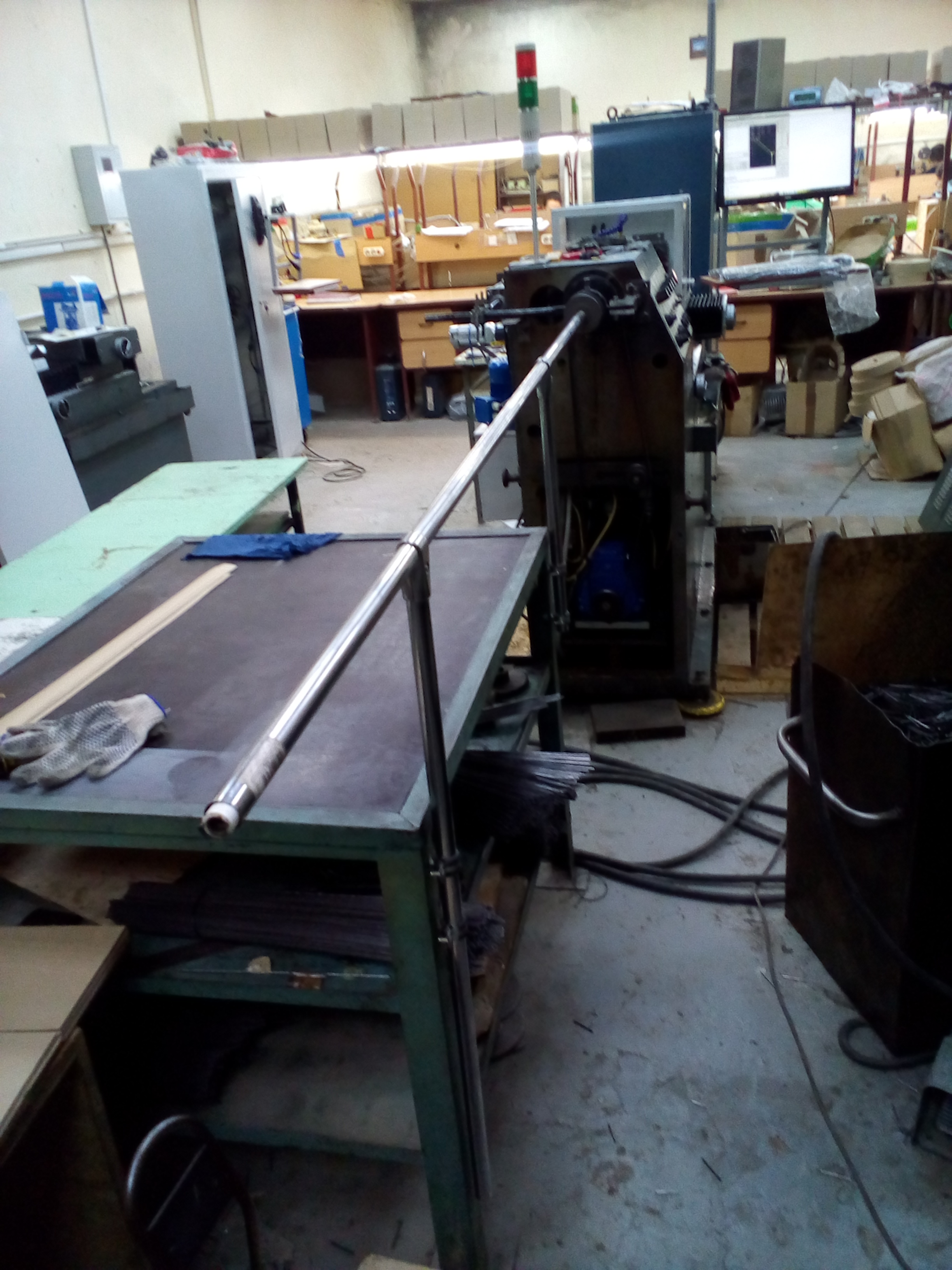

Здравствуйте. Собрали ТПК-125 автомат.

А покажи магазин подачи прутка

Магазина нет, обычная труба хромированая внутри полипропиленовая что бы шума не было.
IMG_20180910_100857.jpg (6568 просмотров) <a class='original' href='./download/file.php?id=145886&mode=view' target=_blank>Загрузить оригинал (1.53 МБ)</a>
Или механизм подачи прутка?

Понятно. А я сейчас прутковый небольшой проектирую. Вот ломаю голову над магазином
Re: ТПК-125 Восстановление
Устройство подачи прутка. Чтоб не било пруток используют разного диаметра пластиковые трубки - вставки ;)
