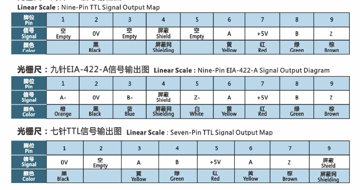

вот что получается когда покупаешь и до конца не знаешь что именно :-(
попытался подключить линейки к связке кфлоп+каналог и понял, что не получается. советовался тут недавно http://www.cnc-club.ru/forum/viewtopic. ... &start=220 (посты 234, 239), да и сам сколько ни читал - везде когда речь шла о кфлопе упоминался интерфейс TTL. С ним и купил, хотя ничего не мешало взять EIA-422. В итоге оказывается, что каналог понимает как раз его.
Подскажите как выйти из ситуации? Я так понял, что ставить какой-то переходник уже на выходе кабелей линеек это неправильно, а расковыривать новые линейки, что-то там перепаивать при том, что я в этом не силен тоже глупо. Подключать сразу в кфлоп - так там как я понял не опторазвязано все - тоже неправильно, плюс шлейфов нет для кфлопа и места чтобы их тянуть. в общем, замкнутый круг :-(

Александр_ писал(а):Подскажите как выйти из ситуации?
Разобрать и посмотреть схему. Возможно там стоит микросхема которая на входе принимает ABZ, а выдает RS422. Если так, припаяться.

Александр_ писал(а):а вариант воткнуть TTL в кфлоп плохой? потому что нет опторазвязки?
Твои линейки что выдают RS422 ?
RS422 - последовательная передача данных
ABZ - параллельная передача данных.
TTL - это уровень сигнала, грубо это 5в. А RS422 это протокол передачи. То есть данные передаются по протоколу RS422, с уровнем сигнала TTL (5в)

Сообщение Александр_ »
у меня вот такие. верхний вариант. есть только сигнал А и В, а в каналоге клеммы А+, А-,В+, В-.
распиновка линеек.PNG (2747 просмотров) <a class='original' href='./download/file.php?id=56893&mode=view' target=_blank>Загрузить оригинал (188.71 КБ)</a>
Re: Вопрос по линейкам и комплектации станка
aftaev писал(а):RS422 это протокол передачи. То есть данные передаются по протоколу RS422, с уровнем сигнала TTL (5в)
EIA-422 - это всего лишь дифпара. Т.е. сигналы там: A+, A-, B+, B-, Z+, Z-.
Александр_ писал(а):у меня вот такие. верхний вариант. есть только сигнал А и В, а в каналоге клеммы А+, А-,В+, В-.
А это лечится. Нужно возле линейки собрать небольшую платку и проинвертировать сигналы ABZ

обязательно возле линейки? на коце кабеля перед каналогом нельзя? чтобы не расковыривать линейки и не резать кабели.
платка вот такая? http://cnc4pc.com/product_info.php/diff ... 6undvfi121
Александр_ писал(а):обязательно возле линейки?
Помехи могут быть. +А -А это диф. сигнал.
Александр_ писал(а):платка вот такая? http://cnc4pc.com/product_info.php/diff ... 6undvfi121
Да похоже, только Z не конвертирует. Ее можно самому спаять там наверно стоит микросхема 74ls04 стоит копейки :)
Александр_ писал(а):чтобы не расковыривать линейки и не резать кабели.
Наверно если вскрыть коробочку линейки там будет плата, на которой будет место под микросхему, которую не впаяли :) Если посмотреть что куды идет, возможно будет впаять микросхему прям на место и припаять нужный кабель ;)

aftaev писал(а):Да похоже, только Z не конвертирует. Ее можно самому спаять там наверно стоит микросхема 74ls04 стоит копейки :)
Написано-же, что конвертирует...
Я свои Дитроны недавно переделывал под дифпару :hehehe:
если корпус линейки стандартного размера , то там на платке уже есть точки для инверсных сигналов
если линейка в мини корпусе, то надо ставить микруху рядом с линейкой
на конце провода уже пробовал ставить, идут потери импульсов, это не вариант
