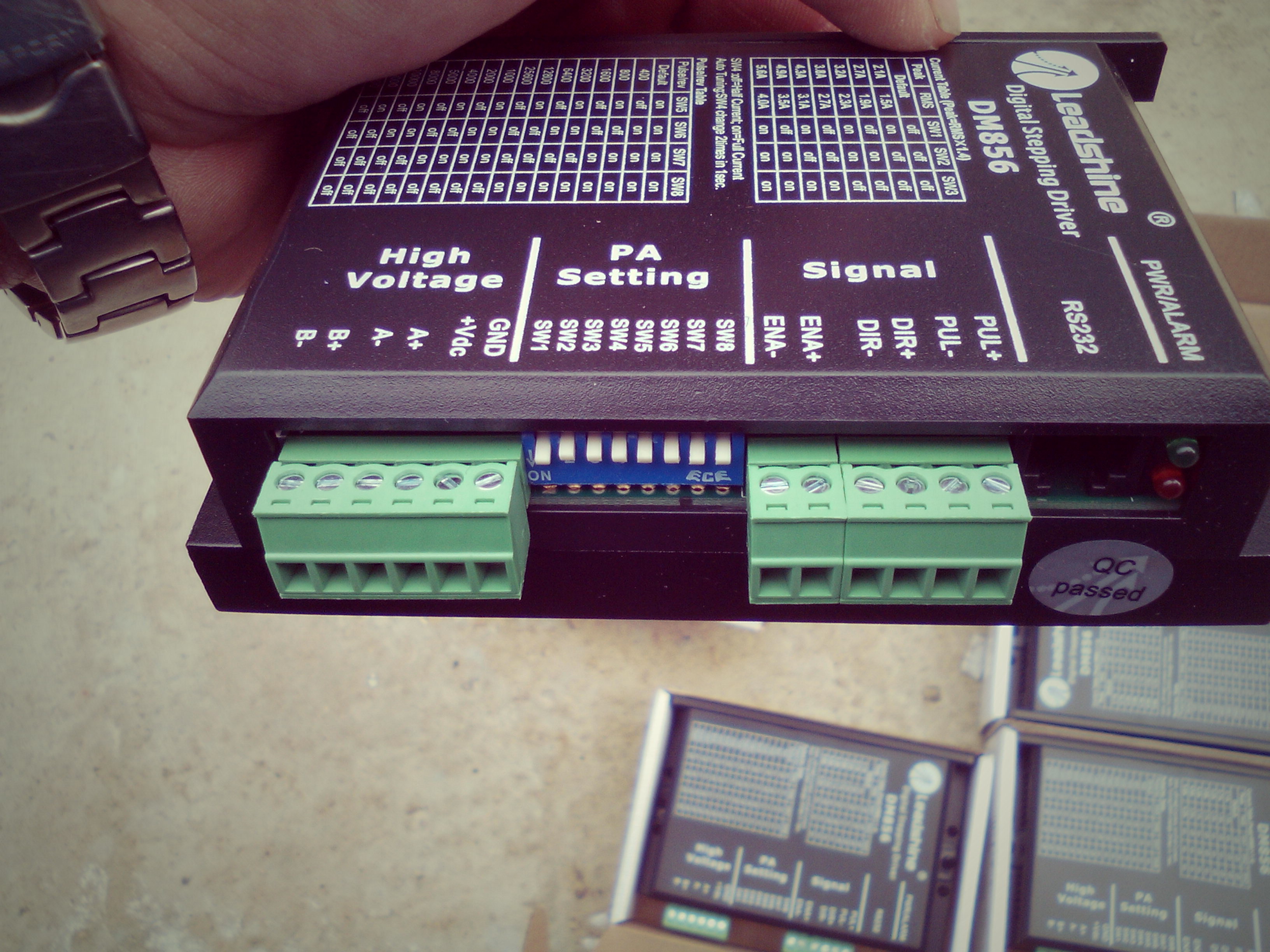

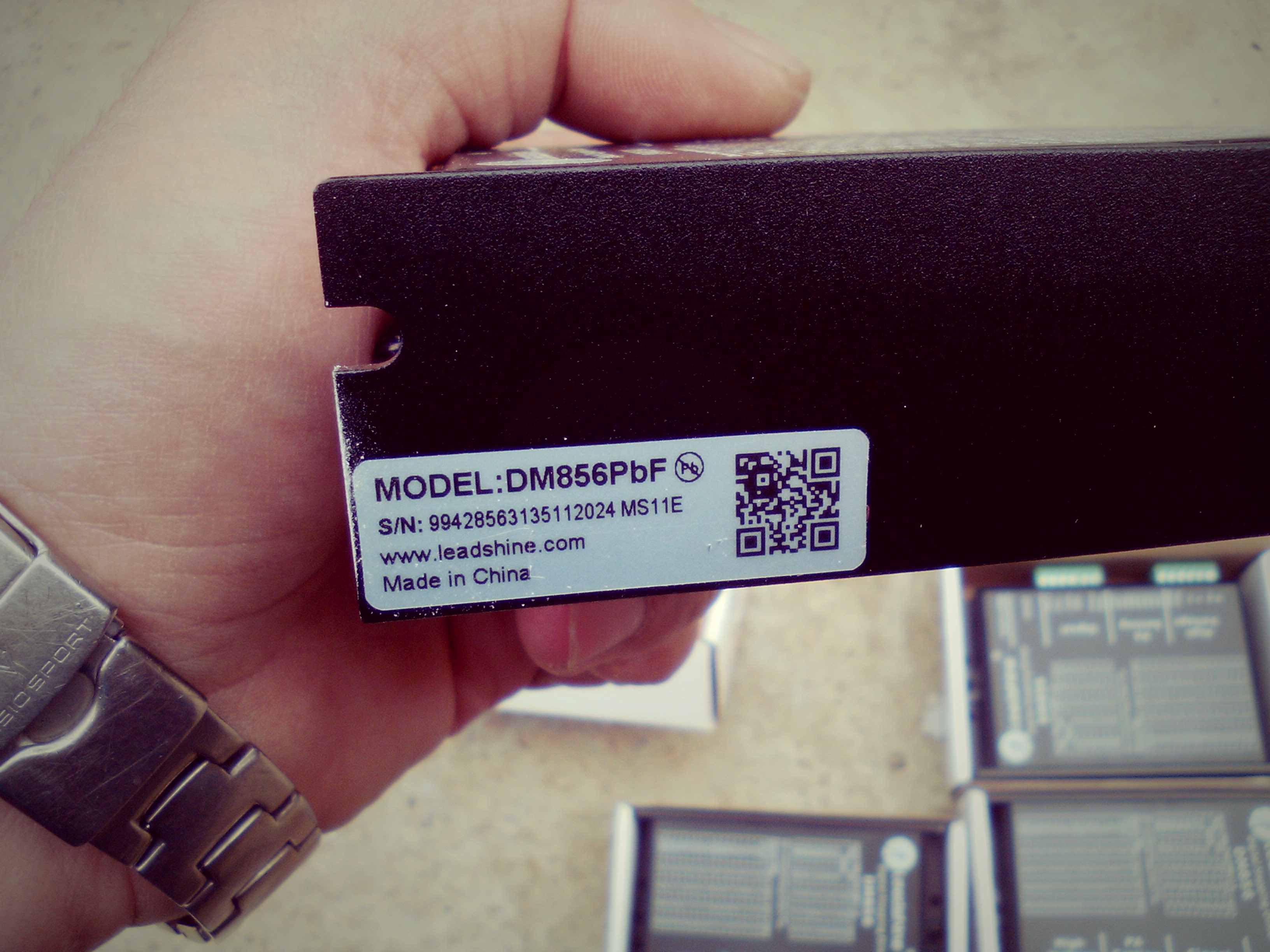

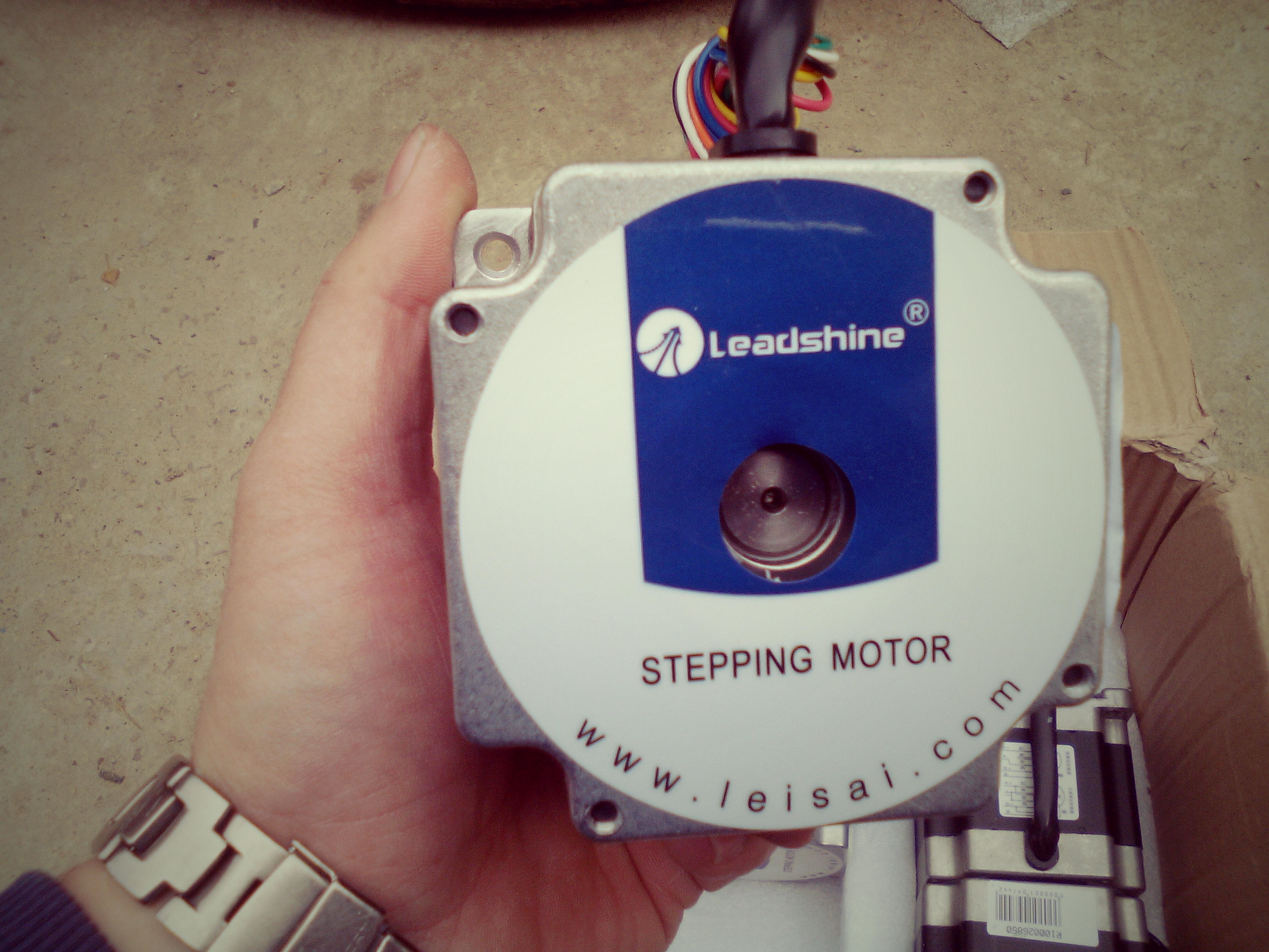

А тем временем доехали до меня движки от Славы Китайца.
Добрались быстро, 24.08 оплатил, сегодня забрал в ТК ДЛ.
IMG_20170907_143130.jpg (8780 просмотров) <a class='original' href='./download/file.php?id=119893&mode=view' target=_blank>Загрузить оригинал (1.05 МБ)</a>
IMG_20170907_143144.jpg (8780 просмотров) <a class='original' href='./download/file.php?id=119894&mode=view' target=_blank>Загрузить оригинал (898.85 КБ)</a>
IMG_20170907_143158.jpg (8780 просмотров) <a class='original' href='./download/file.php?id=119895&mode=view' target=_blank>Загрузить оригинал (1.07 МБ)</a>
IMG_20170907_143220.jpg (8780 просмотров) <a class='original' href='./download/file.php?id=119896&mode=view' target=_blank>Загрузить оригинал (1.42 МБ)</a>
IMG_20170907_143325.jpg (8780 просмотров) <a class='original' href='./download/file.php?id=119897&mode=view' target=_blank>Загрузить оригинал (1.23 МБ)</a>
IMG_20170907_143357.jpg (8780 просмотров) <a class='original' href='./download/file.php?id=119898&mode=view' target=_blank>Загрузить оригинал (925.52 КБ)</a>
IMG_20170907_143415.jpg (8780 просмотров) <a class='original' href='./download/file.php?id=119899&mode=view' target=_blank>Загрузить оригинал (1.1 МБ)</a>
Бонусом Слава положил кабель для настройки драйверов шаговиков, за что ему отдельное спасибо!
Питаться драйверы будут вот от таких блоков питания, на каждый драйвер свой блок:
https://ru.aliexpress.com/item/350W-60V ... 0.0.TujLWD
осталось определиться с муфтами для соединения винтов с валами двигателей.
Выбор стоит между сильфонными https://darxton.ru/catalog_item/mufta-s ... kh12-7-40/
и мембранными муфтами https://darxton.ru/catalog_item/mufta-s ... 7-i-10-mm/
Кроме того, в раздумьях, нужно ли в эл. схему добавлять дампер? Прочитал несколько тем, где обсуждался этот вопрос, и к однозначному решению не пришел.
С одной стороны, DM856 драйвера имеют встроенную защиту от обратной ЭДС, плюс есть некий запас по напряжению (драйвера переваривают до 80 В, я же собираюсь питать их 55-60 В).
С другой, встречались упоминания, что драйвера сваливаются в ошибку при торможении портала, и пока не заменились конденсаторы в драйверах на более емкие, проблему решить не удавалось.
Прошу высказаться на этот счет, кто что думает. Сам я склоняюсь к тому, что все же лучше поставить, ибо цена вопроса не так уж высока, а возможные преимущества на лицо.

Mr.Fiks
Umnik писал(а):Кроме того, в раздумьях, нужно ли в эл. схему добавлять дампер? Прочитал несколько тем, где обсуждался этот вопрос, и к однозначному решению не пришел.
Дамперы ставят на самодельные контролёры шаговых двигателей. Что такое дампер можно почитать например здесь:
http://cnc-controller.ru/dumper.html
А вот нужен ли он вам, так сотни раз писалось:
http://mir-cnc.ru/topic/11016-зачем-в-к ... /?p=129757
http://mir-cnc.ru/topic/15168-бюджетный ... /?p=210357
Статистика по выходу из строя контролеров тоже есть. Лучше всего конечно Yako - на них нареканий вообще нет, далее следуют Leadshine с их красивыми разъемчиками у которых подгорают контакты. Так что на вашем Leadshine защита уже есть и заморачиваться на этот счет НЕ стоит. Главное чтоб этот Leadshine настоящий был а не подделка под него коих сейчас на рынке очень много развелось.

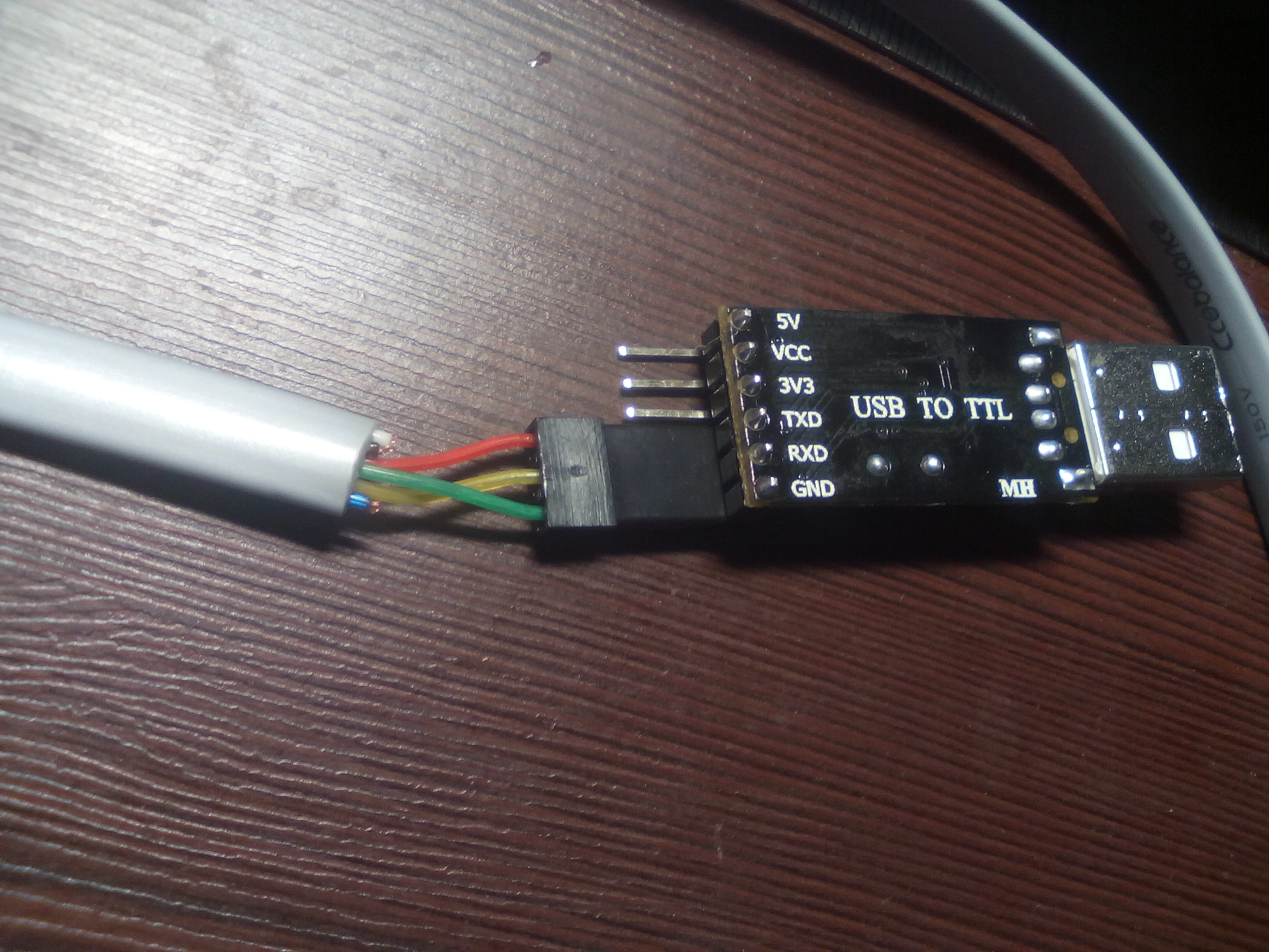

Сегодня пытался настроить драйвер через протюнер.
Что-то не выходит... Кто-нибудь пробовал подключать драйвер через переходник в USB ноутбука?
переходник определяется в компьютере, показывается в диспетчере устройств, но при выборе данного порта в протюнере прога пишет:
"communication port can not be found or has been open by other software"
в чем может быть проблема?
переходник паял по схеме с сайта лидшайна: http://www.leadshine.com/UploadFile/Dow ... cation.pdf
Re: Проект станка из алюминия 1000*800
Добавлено: 24 сен 2017, 23:05
я долго развлекался. нужно точно знать распиновку переходника. эти распиновки делают как хотят у меня нифига не соотвецтвовало стандартной.
Добавлено: 24 сен 2017, 23:14
Umnik
у меня вот такой:
IMG_20170924_231103[1].jpg (8227 просмотров) <a class='original' href='./download/file.php?id=120868&mode=view' target=_blank>Загрузить оригинал (1.02 МБ)</a>
IMG_20170924_231238[1].jpg (8227 просмотров) <a class='original' href='./download/file.php?id=120869&mode=view' target=_blank>Загрузить оригинал (997.38 КБ)</a>
Земля, прием и передача подключены согласно схемки в моем посту выше.
Но не работает, сцуко((
Ты через юсб подключал? или к ком-порту нормального ПК?
что по результатам настройки? Есть разница с автонастройкой?

Гагарин
я смог соединиться с драйверами только через реальный ком-порт. Пробовал разные юсб свистки-у меня не проканало. Сделал переходник на базе мах232 и нормально подключился через ком-порт
Добавлено: 25 сен 2017, 07:30
Umnik
Гагарин писал(а):я смог соединиться с драйверами только через реальный ком-порт
завтра попробую еще на другом буке, где ХР стоит. Если не получится, буду искать системник с нормальным портом...
Добавлено: 25 сен 2017, 08:36
Udjin
Поиграйся со скоростью порта.
Очень может быть что 9600 нужно, а не 115200
В моделизме такие (такого типа, USB-COM ) переходники часто и много используют. Программируем всевозможные контроллеры.

Udjin писал(а):Поиграйся со скоростью порта.
Если время терпит - подскажу где купить безглючные.
скорость 9600 по умолчанию стоит.
Да мне не горит, пока с контроллером не определился, да и так еще многих комплектующих по электронике нет.
Может переходник виноват, а может на винде 10 работать прога не хочет.

Umnik писал(а):у меня вот такой:
У него уровни сигнала от 0V до 3.3V (TTL уровни), а надо от-6..25V до +6..25V, т.е. полноценный RS232, в переходнике должна MAX232 стоять.
Скорее всего этот ваш переходник уже не жилец...

Umnik
в общем, обошелся пока тем, что воспользовался автонастройкой драйвера.
В своем хозяйстве имею два ноутбука, соответственно, стационарного ПК с нормальным портом нет.
В будущем планируется приобретение ПК в мастерскую, возможно тогда попробую произвести тонкую настройку антирезонанса ШД, если автонастройкой не буду доволен.

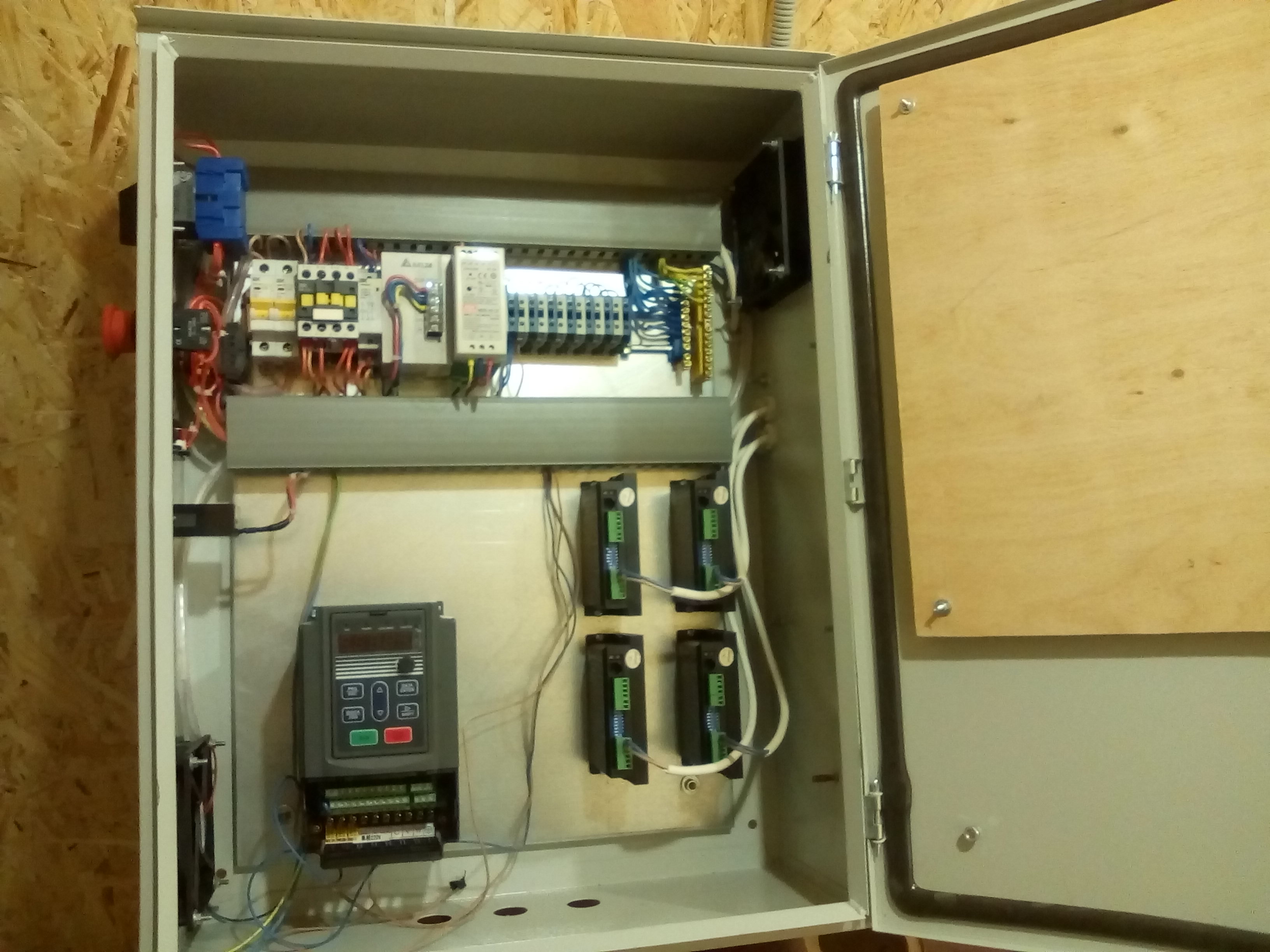

Тем временем потихоньку продолжаю сборку станка.
Заказал в даркстоне муфты, кабель-каналы, ЭМИ фильтр для частотника и экранированный кабель для шпинделя.
У Сергея (mycnc) заказал контроллер ET6, после долгих мук выбора остановился таки на нем.
Кроме того, на али прикупил недостающие части системы охлаждения шпинделя и пневматики.
В последнее время был занят сборкой электрической части.
За ориентир брал электрошкаф Фрезерюги, так что пытливый глаз легко найдет схожие черты))
IMG_20171210_163553[1].jpg (7356 просмотров) <a class='original' href='./download/file.php?id=126601&mode=view' target=_blank>Загрузить оригинал (825.8 КБ)</a>
IMG_20171210_163607[1].jpg (7356 просмотров) <a class='original' href='./download/file.php?id=126602&mode=view' target=_blank>Загрузить оригинал (1.17 МБ)</a>
IMG_20171210_163613[1].jpg (7356 просмотров) <a class='original' href='./download/file.php?id=126603&mode=view' target=_blank>Загрузить оригинал (850.68 КБ)</a>
IMG_20171210_163926[1].jpg (7356 просмотров) <a class='original' href='./download/file.php?id=126604&mode=view' target=_blank>Загрузить оригинал (946.03 КБ)</a>
Логику работы выбрал следующую:
-поворачиваем рубильник, подаем питание на блок питания контроллера и компа, т.е. грузится "стойка" ЧПУ, а так же запитываем блок питания 12В, от которого питаются вентиляторы и концевики;
-после загрузки компа нажимаем кнопку кнопочного поста, подрубается пускатель и запитывает частотник и блок питания драйверов шаговиков.
Кроме того, добавил до кучи вольтметр и счетчик часов - поиграться))
Поставил один нормально разомкнутый контактор, через него реализовал функцию аварийной остановки. Контактор замыкается при загрузки оборудования "первой очереди", при нажатии красного грибка контактор размыкается и обесточивает блок питания шаговиков, а так же подает сигнал аварийной остановки в частотник. По замыслу, частотник в свою очередь сигнализирует в контроллер.
