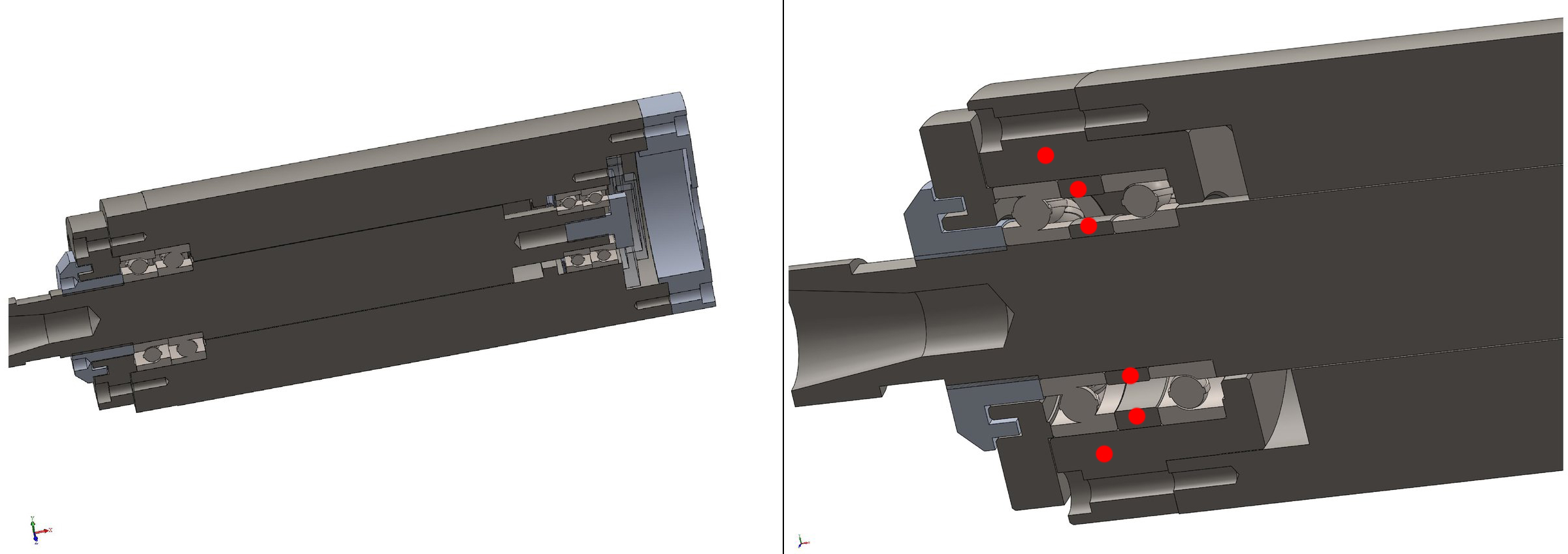

"Разнёс" подшипники проставкой, подшипники в новом "стакане", ротор сместился вниз?
Что дало, как натяг регулируется на нижних подшипниках?

Дрюня писал(а):как натяг регулируется на нижних подшипниках?
это классика. подшлиофовывая кольца можно сделать любой преднатяг. наружное кольцо надо из 2 половин делать, внутреннее цельное

Дрюня писал(а):ротор сместился вниз?
Ротор остался на месте.
Дрюня писал(а):Что дало, как натяг регулируется на нижних подшипниках?
Дало то что вал теперь зажат в подшипниках, а не за счет пружины. Натяг регулируется с помощью шайб, изначально они будут по высоте одинаковыми, соберу посмотрю какой люфт. Если он присутствует шлифую шайбу которая на валу, сильно затянуты шлифую наружную шайбу. Были бы подшипники изначально по схеме "О", шайбы были бы одинаковы, а так как они по схеме "тандем" возможно придется повозится.

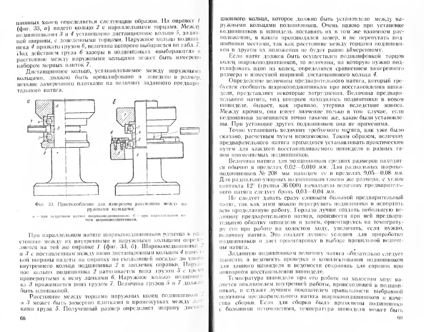

Можно сразу отрегулировать натяг.
Я на своем шпинделе делал так. В собранном состоянии сложнее поймать нужное значение.
натяг.png (3881 просмотр) <a class='original' href='./download/file.php?id=42938&mode=view' target=_blank>Загрузить оригинал (362.87 КБ)</a>

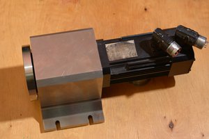

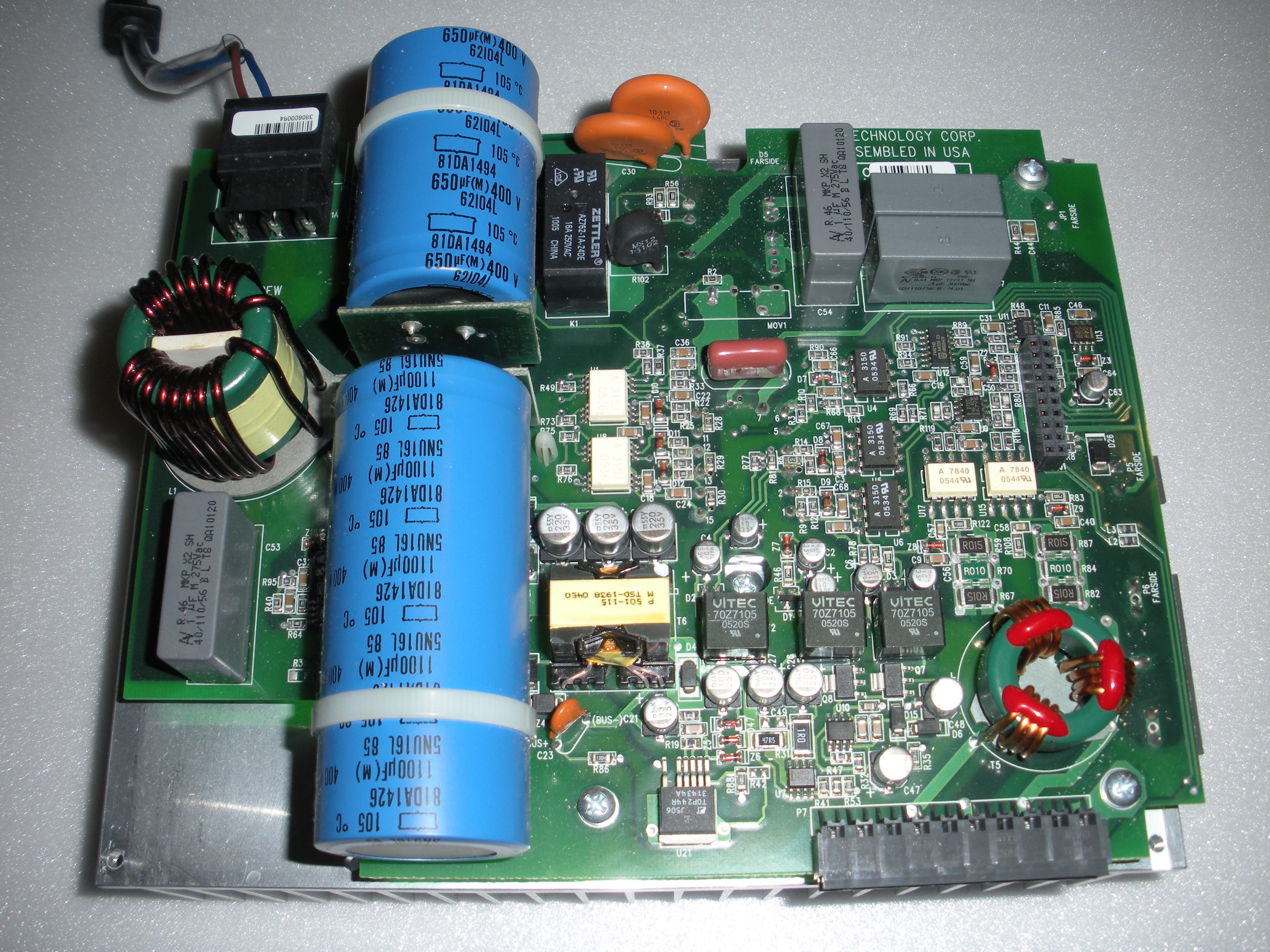

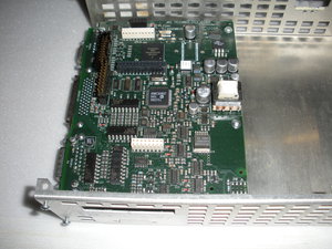

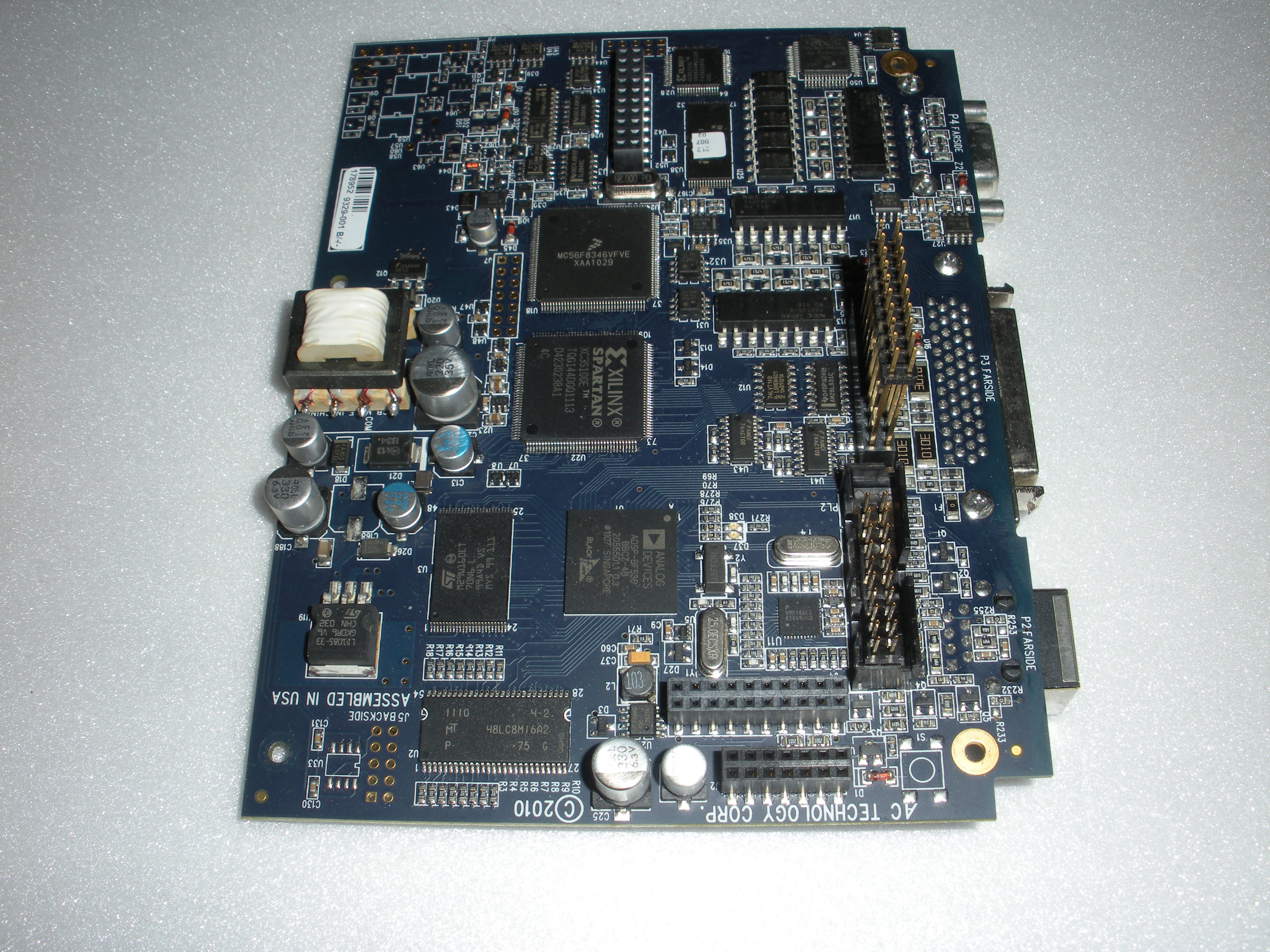

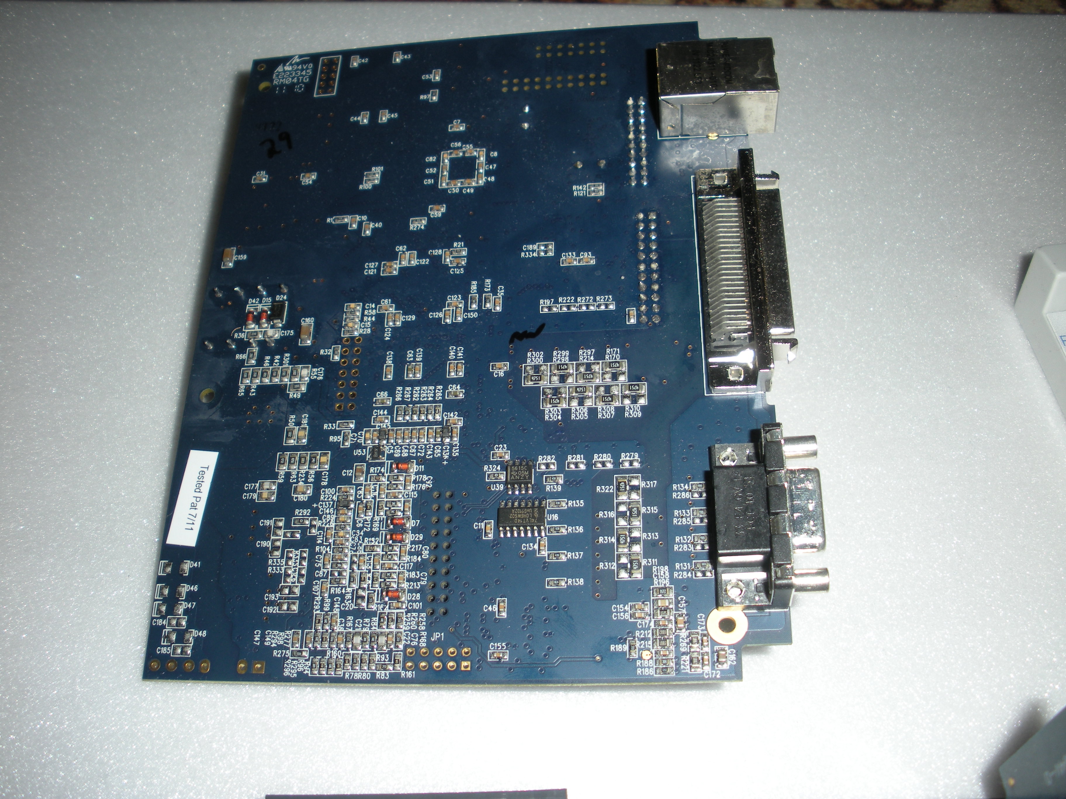

Шпиндель собрал, в ближайшее время испытаю.

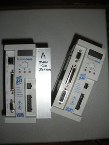

Привод AMC настроить не удалось, решил ставить LENZE.
И здесь вначале казалось облом.
Есть два привода, один на 220 В с входом энкодера и на 380 В с входом резольвера, а двигатель с резольвером :pssdoff: .

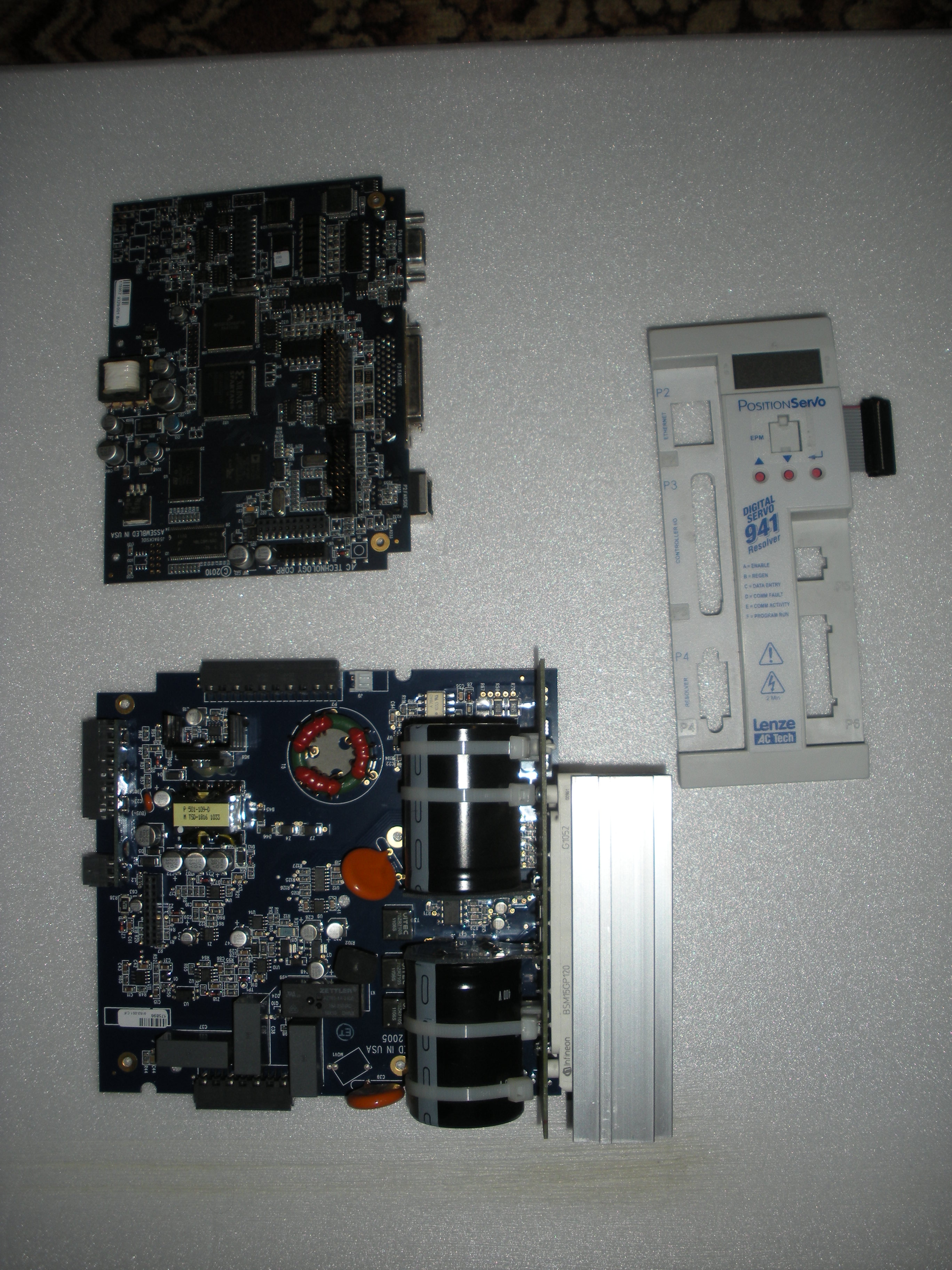

Вскрыл который на 380 В, думал поставить удвоитель, и тут облом стоит один силовой модуль bsm15gp120 :thinking:

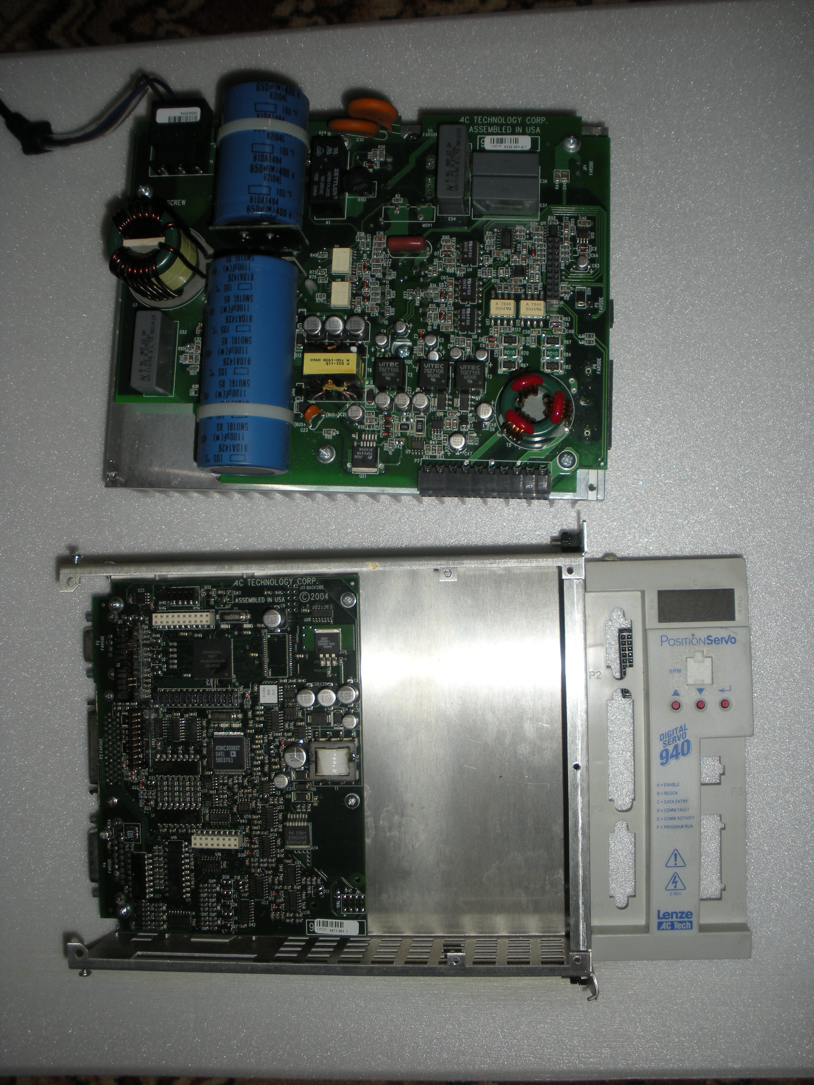

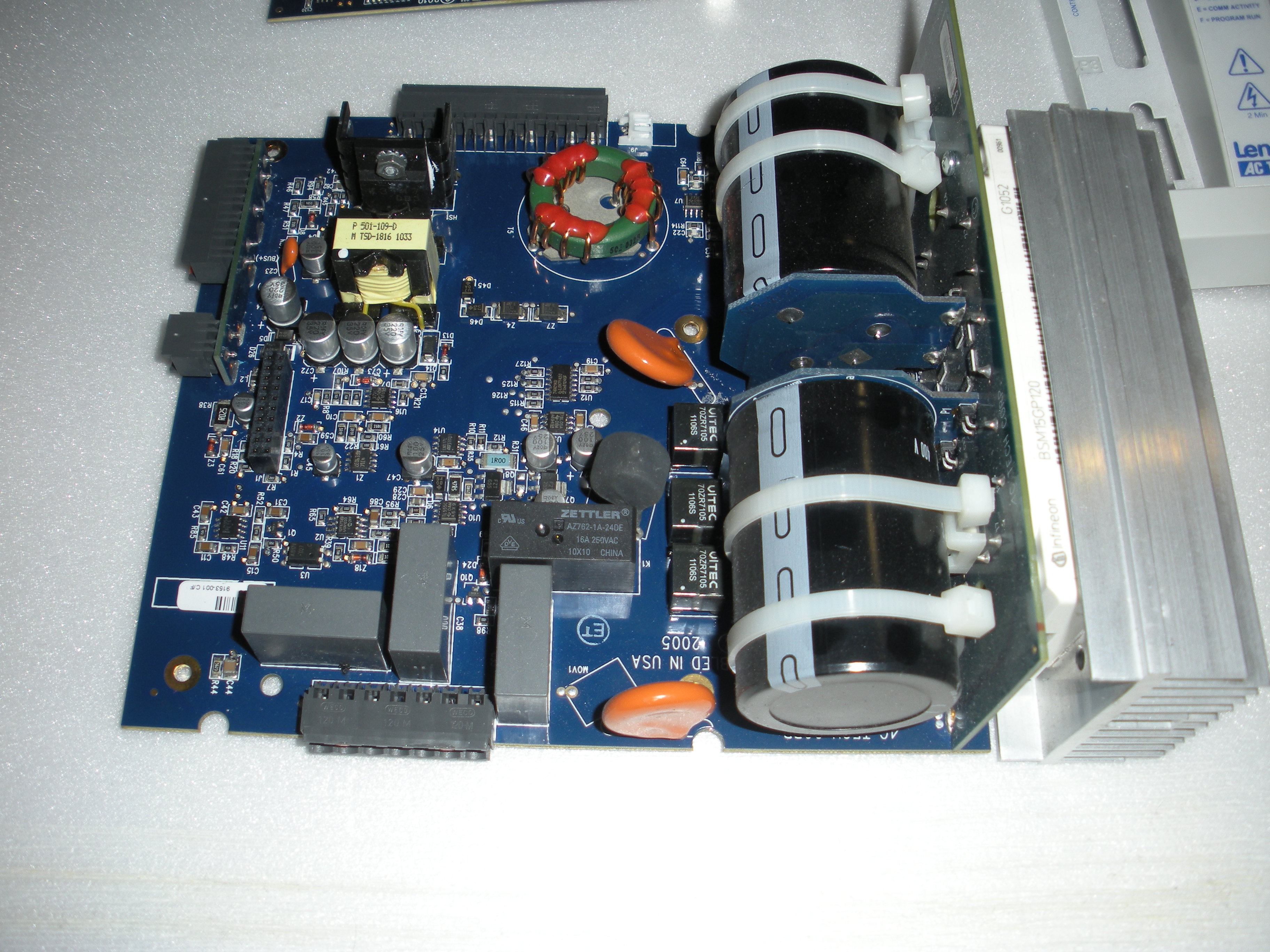

Разобрал второй :think: отлично, силовую и логические платы можно поменять местами. Поменял 8-) , перед включением спрятался в укрытие :headphones:
Включил :lamp_on: как ни странно дыма нет, привод включился :clap: , первый этап прошел. Подключил двигатель крутится :ura:

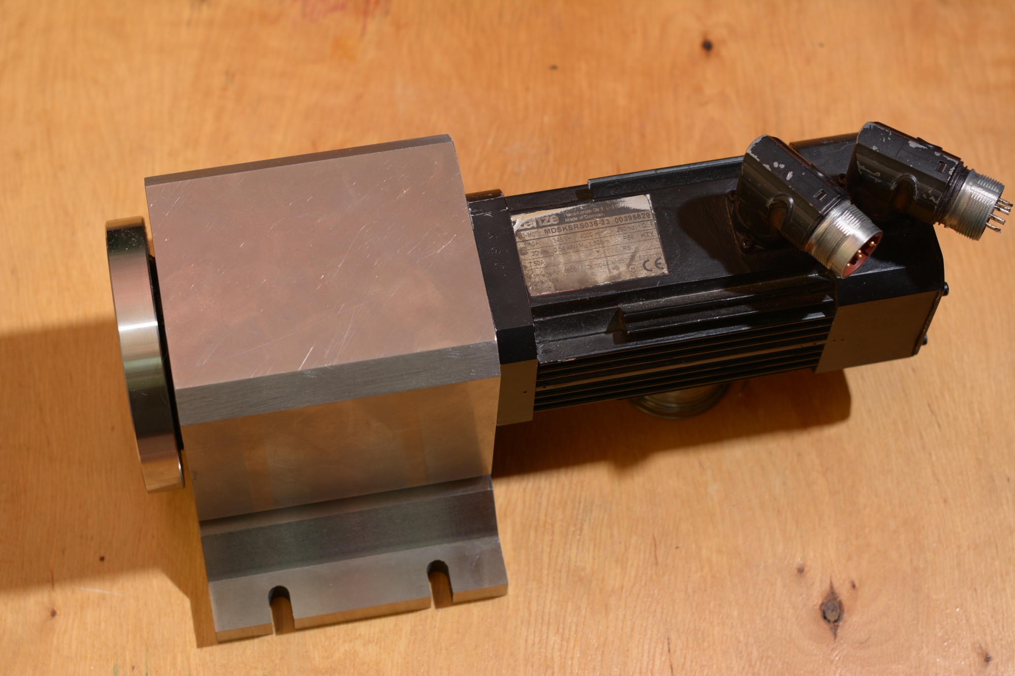

Новых фото с прикрученным двигателем нет, выложу старое.
DSC_3574.JPG (3748 просмотров) <a class='original' href='./download/file.php?id=43670&mode=view' target=_blank>Загрузить оригинал (759.29 КБ)</a>
И внутренности LENZE
220 В
DSCN9493.JPG (3748 просмотров) <a class='original' href='./download/file.php?id=43674&mode=view' target=_blank>Загрузить оригинал (1.76 МБ)</a>
DSCN9490.JPG (3748 просмотров) <a class='original' href='./download/file.php?id=43672&mode=view' target=_blank>Загрузить оригинал (1.74 МБ)</a>
DSCN9491.JPG (3748 просмотров) <a class='original' href='./download/file.php?id=43673&mode=view' target=_blank>Загрузить оригинал (1.78 МБ)</a>
380 В
DSCN9494.JPG (3748 просмотров) <a class='original' href='./download/file.php?id=43675&mode=view' target=_blank>Загрузить оригинал (1.73 МБ)</a>
DSCN9496.JPG (3748 просмотров) <a class='original' href='./download/file.php?id=43677&mode=view' target=_blank>Загрузить оригинал (1.8 МБ)</a>
DSCN9498.JPG (3748 просмотров) <a class='original' href='./download/file.php?id=43678&mode=view' target=_blank>Загрузить оригинал (1.69 МБ)</a>
DSCN9495.JPG (3748 просмотров) <a class='original' href='./download/file.php?id=43676&mode=view' target=_blank>Загрузить оригинал (1.61 МБ)</a>
И уже "новые" собранные.
DSCN9500.JPG (3748 просмотров) <a class='original' href='./download/file.php?id=43679&mode=view' target=_blank>Загрузить оригинал (1.55 МБ)</a>
