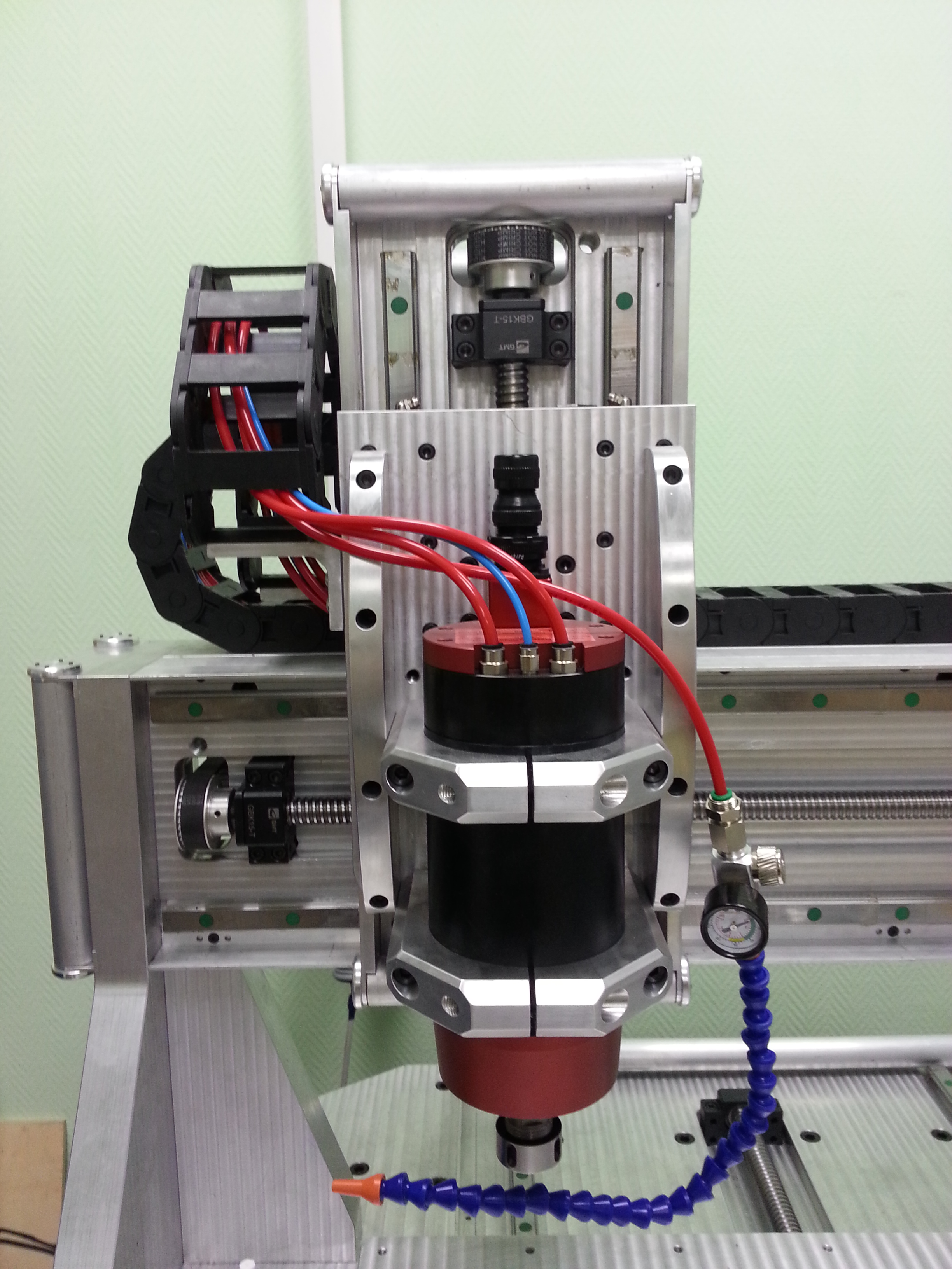

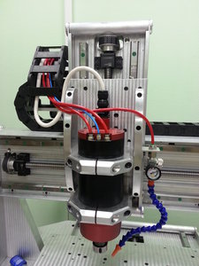

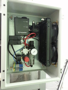

собрал мелкий шкафчик пневматики и системы лхлаждения шпинделя.
20141020_203206.jpg (2728 просмотров) <a class='original' href='./download/file.php?id=35342&mode=view' target=_blank>Загрузить оригинал (1.71 МБ)</a>

Re: чпу фрезер 600х400 по металлу
Сообщение mhael »
frezeryga писал(а):собрал мелкий шкафчик пневматики и системы лхлаждения шпинделя.
Ух какая красотища :)
тут большей части трубок нет. поетому пока свободненько.
frezeryga писал(а):тут большей части трубок нет
Да это заметно, что трубки отсутствуют :)
Шкафчик зачётный получился. С трубками тоже красиво будет?
Хорошо выходит :good:
Сообщение S500 »
frezeryga писал(а):и системы лхлаждения шпинделя.

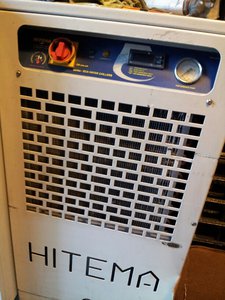

вы думаете вам этого охлаждение хватит для шпинделя, y Elte водяного охлаждения шпинделя по-моему температура должна быть в 30 градусов небольшие. так вроде бы написано в мануале.
P.S.
я уже с таким водяным охлаждением немного намучился все пробовал ничего не помогло пришлось купить настоящий водяной чиллер.
не ну если зима 12 месяцев остальное лето то такое охлаждение будет работать. :thinking:

у меня ссылки на него нет, я его покупал с аукциона,
у нас недавно была тема по этому поводу, если хотите можете посмотреть как раз обсуждали охлаждения водяных шпиндели для станка.
какая температура для шпинделя нужно
http://cnc-club.ru/forum/viewtopic.php?f=42&t=5903
купил я итальянский Чиллер (chiller) HITEMA,<br />холодильный компрессор мощностью 2.2kw водяной насос по-моему 500w (2583 просмотра) <a class='original' href='./download/file.php?id=35359&mode=view' target=_blank>Загрузить оригинал (214.42 КБ)</a>
думаю должно хватить моей системы поскольку в паспорте вобще прописана возможность воздушного охлаждения тоесть тупо дуем воздух в теже трубки. ну и подшипник обдувается постоянно.
Сообщение S500 »
frezeryga писал(а):паспорте вобще прописана возможность воздушного охлаждения тоесть тупо дуем воздух
какая температура должно быть шпинделя станка и не играет роли подает холодный воздух или холодную воду.
пробуй но проверять температуру шпинделя.

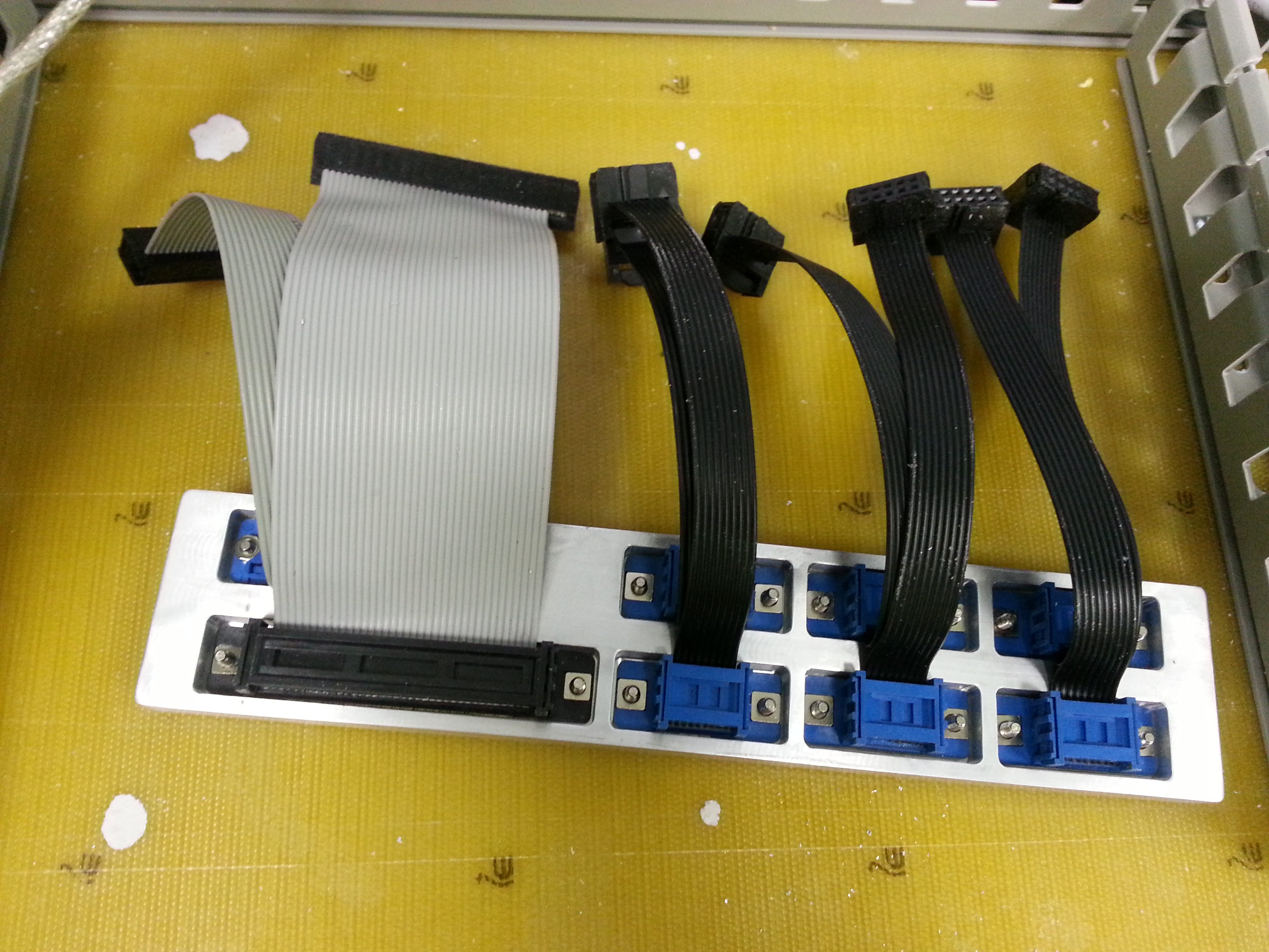

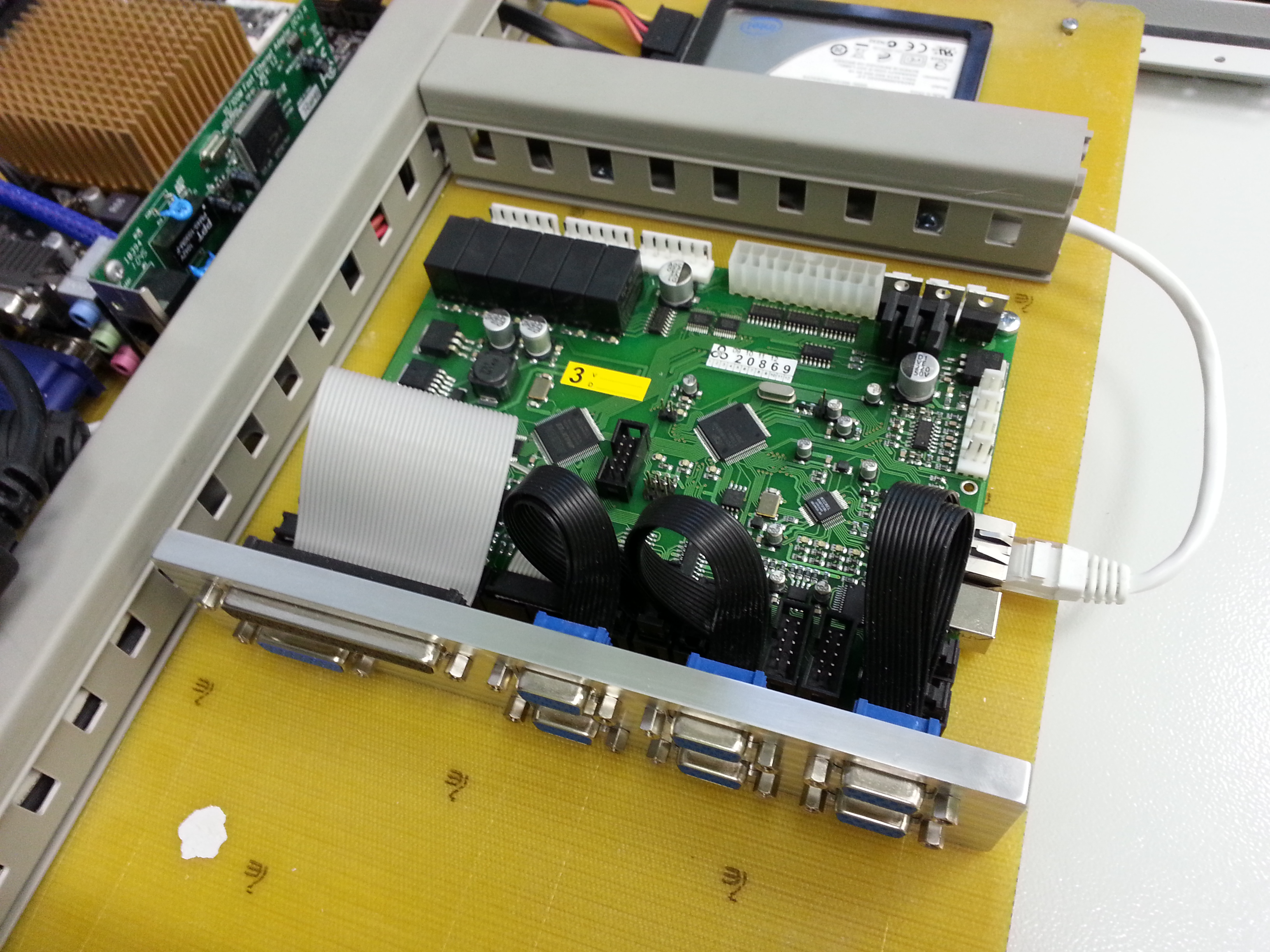

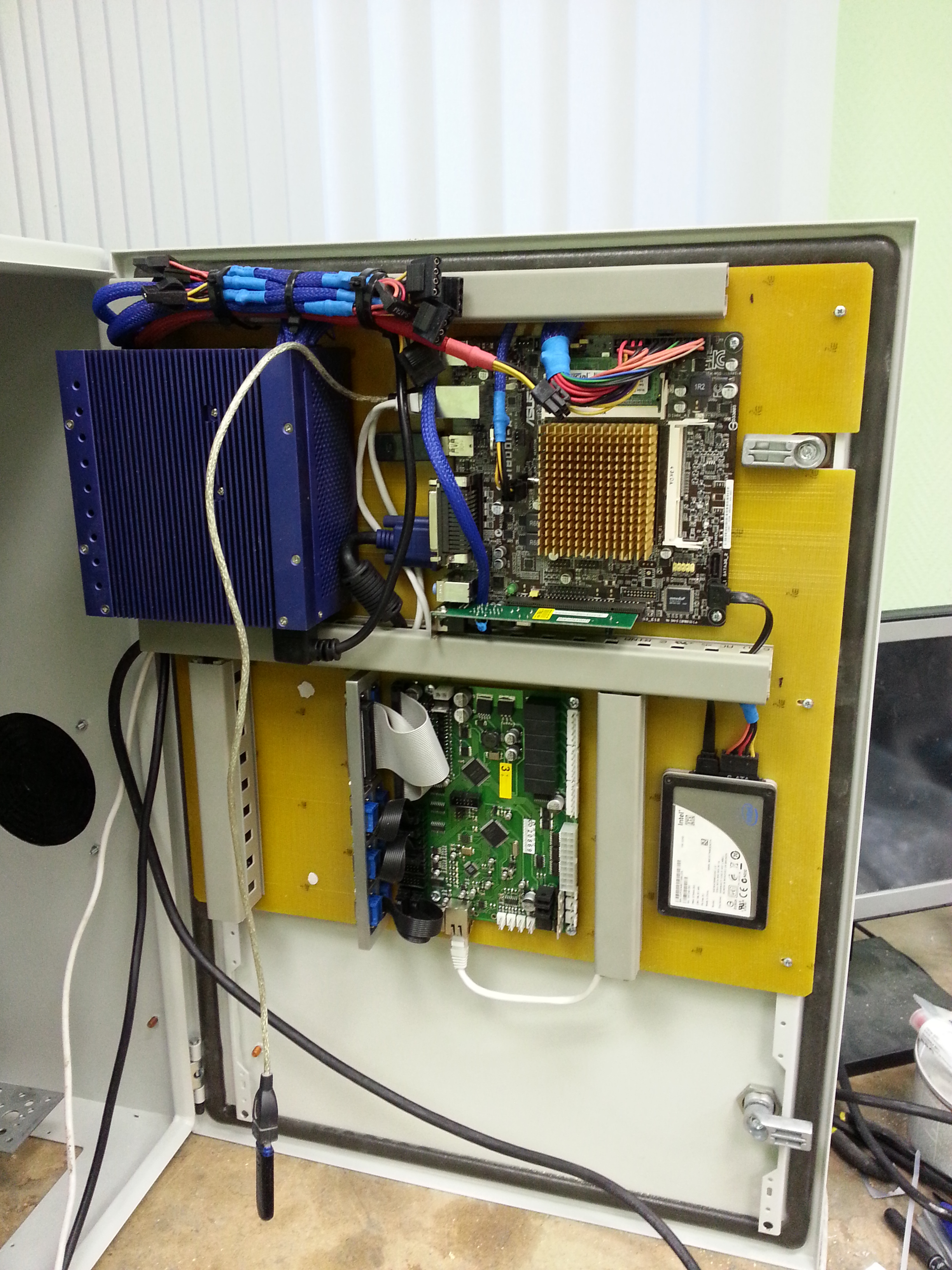

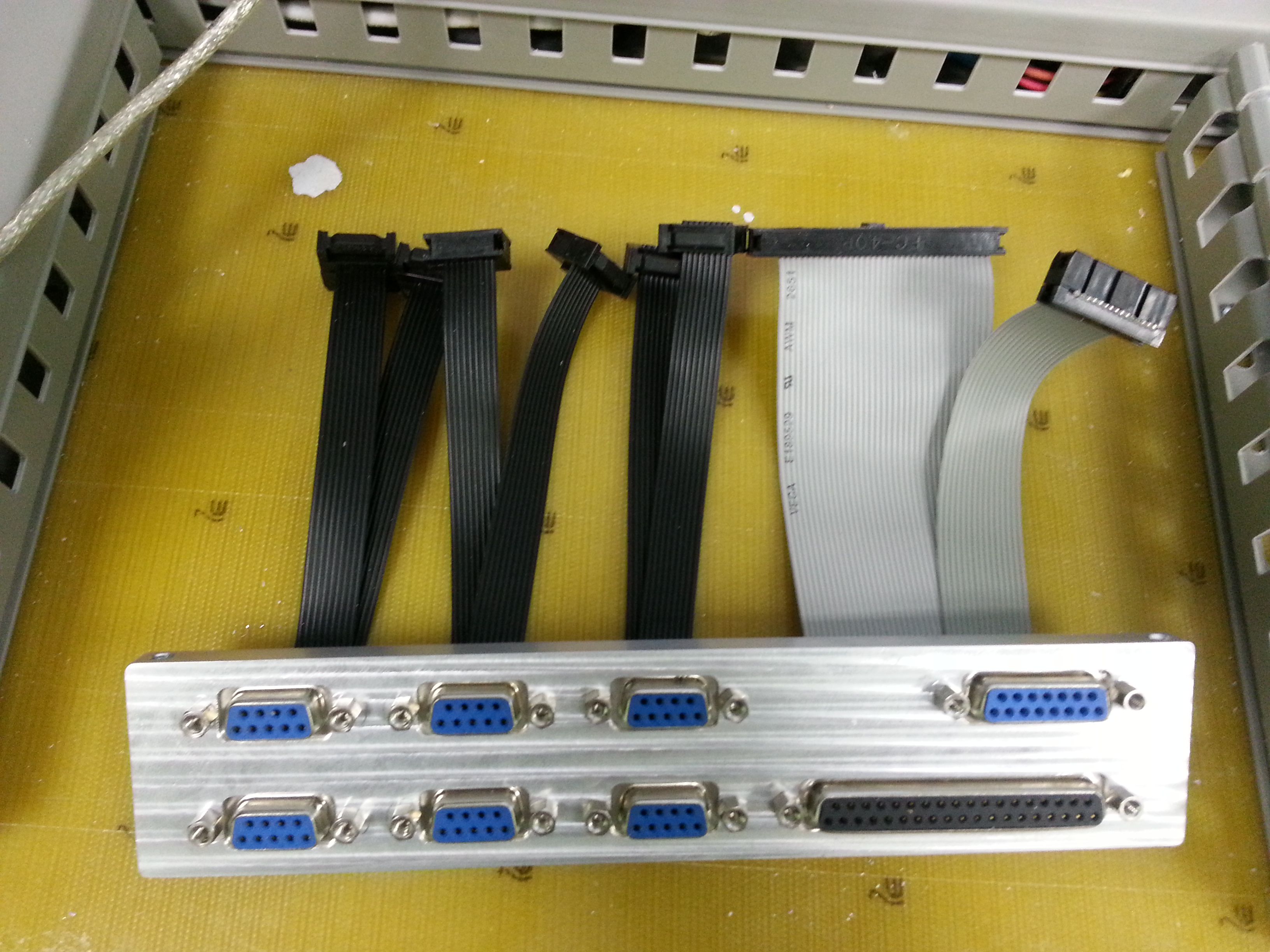

прикрутил платку ет1 и сигнальные разьемы.
20141021_165916.jpg (2569 просмотров) <a class='original' href='./download/file.php?id=35363&mode=view' target=_blank>Загрузить оригинал (2.22 МБ)</a>
20141021_165924.jpg (2569 просмотров) <a class='original' href='./download/file.php?id=35364&mode=view' target=_blank>Загрузить оригинал (2.25 МБ)</a>
20141021_172951.jpg (2569 просмотров) <a class='original' href='./download/file.php?id=35365&mode=view' target=_blank>Загрузить оригинал (2.19 МБ)</a>
20141021_173424.jpg (2569 просмотров) <a class='original' href='./download/file.php?id=35366&mode=view' target=_blank>Загрузить оригинал (2.27 МБ)</a>
20141021_192740.jpg (2569 просмотров) <a class='original' href='./download/file.php?id=35367&mode=view' target=_blank>Загрузить оригинал (1.78 МБ)</a>
Сообщение PKM »
Красиво получается :good:
PKM писал(а):Красиво получается
Не то слово, Фрезерюге уже не медаль, а оскара надо дать! :hehehe:

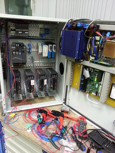

Обростает соплями потихоньку.
20141023_190348.jpg (2440 просмотров) <a class='original' href='./download/file.php?id=35461&mode=view' target=_blank>Загрузить оригинал (1.93 МБ)</a>
20141023_210943.jpg (2440 просмотров) <a class='original' href='./download/file.php?id=35462&mode=view' target=_blank>Загрузить оригинал (2.85 МБ)</a>
Прикольно поставил уголки под фильтра, места съэкономил :good:
да с местом туго шкафчик явно маловат поетому приходится извращатся. всякую негреющуюся фигню максимально уплотнил а драйвера и частотник расположил с максимально возможными зазорами.
frezeryga, фильтры какие на сервы поставишь?
кстати седня неудержался взял драйвер один пошел к станку воткнул кабели и погонял оси вручную разгонял до 7000 но мне на таких скоростях не бегать думаю поставлю ограничение на 5000 больше мне на таком поле ненужно.
