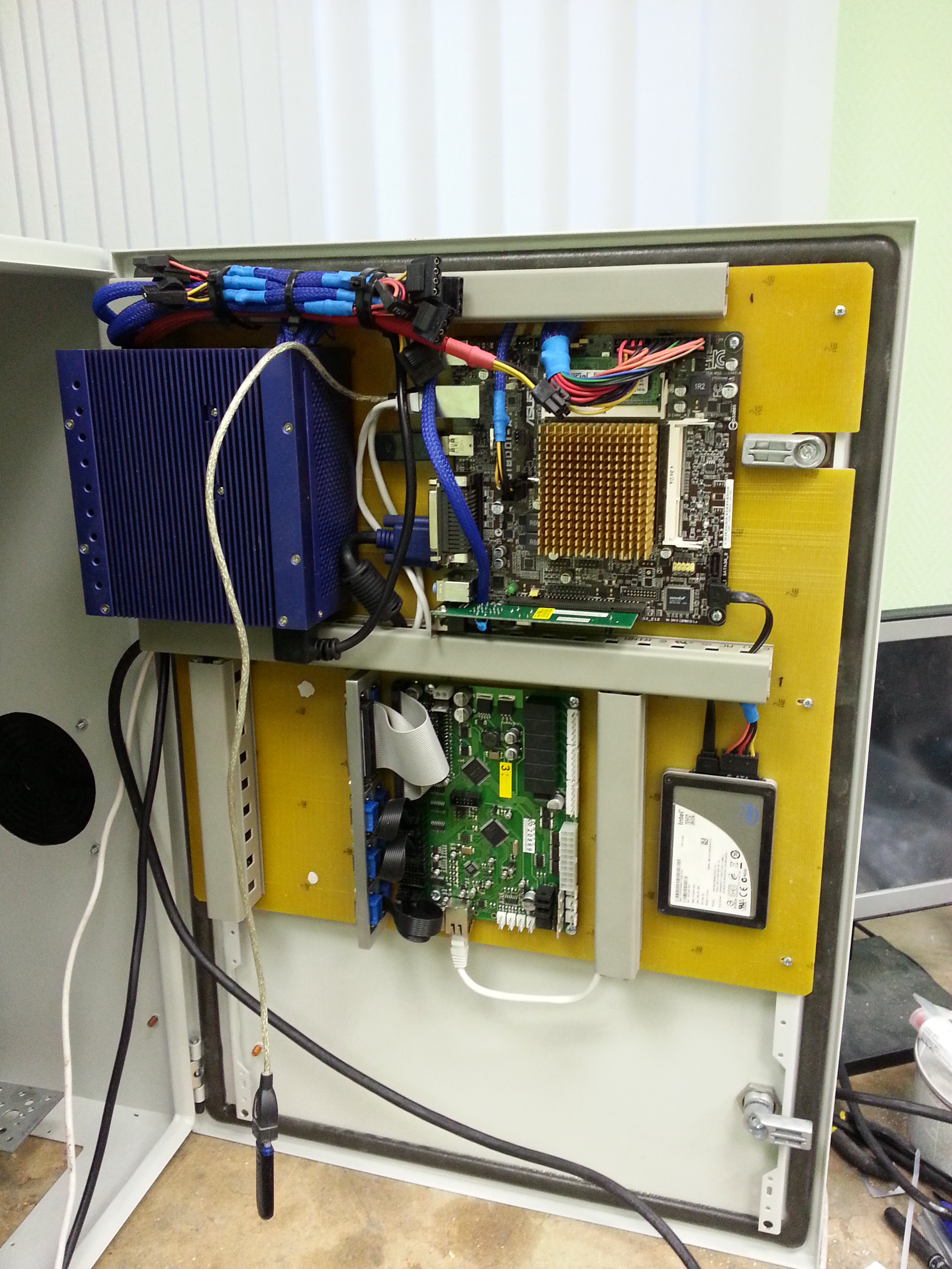

Re: чпу фрезер 600х400 по металлу
прикрутил платку ет1 и сигнальные разьемы.
20141021_165916.jpg (2732 просмотра) <a class='original' href='./download/file.php?id=35363&sid=46938305c5148aec6d3ad366bbd5fe6b&mode=view' target=_blank>Загрузить оригинал (2.22 МБ)</a>
20141021_165924.jpg (2732 просмотра) <a class='original' href='./download/file.php?id=35364&sid=46938305c5148aec6d3ad366bbd5fe6b&mode=view' target=_blank>Загрузить оригинал (2.25 МБ)</a>
20141021_172951.jpg (2732 просмотра) <a class='original' href='./download/file.php?id=35365&sid=46938305c5148aec6d3ad366bbd5fe6b&mode=view' target=_blank>Загрузить оригинал (2.19 МБ)</a>
20141021_173424.jpg (2732 просмотра) <a class='original' href='./download/file.php?id=35366&sid=46938305c5148aec6d3ad366bbd5fe6b&mode=view' target=_blank>Загрузить оригинал (2.27 МБ)</a>
Обростает соплями потихоньку.
20141023_190348.jpg (2603 просмотра) <a class='original' href='./download/file.php?id=35461&sid=46938305c5148aec6d3ad366bbd5fe6b&mode=view' target=_blank>Загрузить оригинал (1.93 МБ)</a>
20141023_210943.jpg (2603 просмотра) <a class='original' href='./download/file.php?id=35462&sid=46938305c5148aec6d3ad366bbd5fe6b&mode=view' target=_blank>Загрузить оригинал (2.85 МБ)</a>
Прикольно поставил уголки под фильтра, места съэкономил :good:
да с местом туго шкафчик явно маловат поетому приходится извращатся. всякую негреющуюся фигню максимально уплотнил а драйвера и частотник расположил с максимально возможными зазорами.
frezeryga, фильтры какие на сервы поставишь?
кстати седня неудержался взял драйвер один пошел к станку воткнул кабели и погонял оси вручную разгонял до 7000 но мне на таких скоростях не бегать думаю поставлю ограничение на 5000 больше мне на таком поле ненужно.
