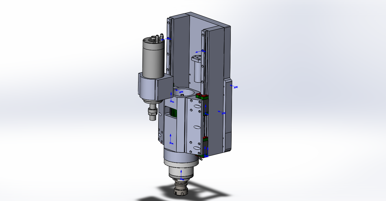

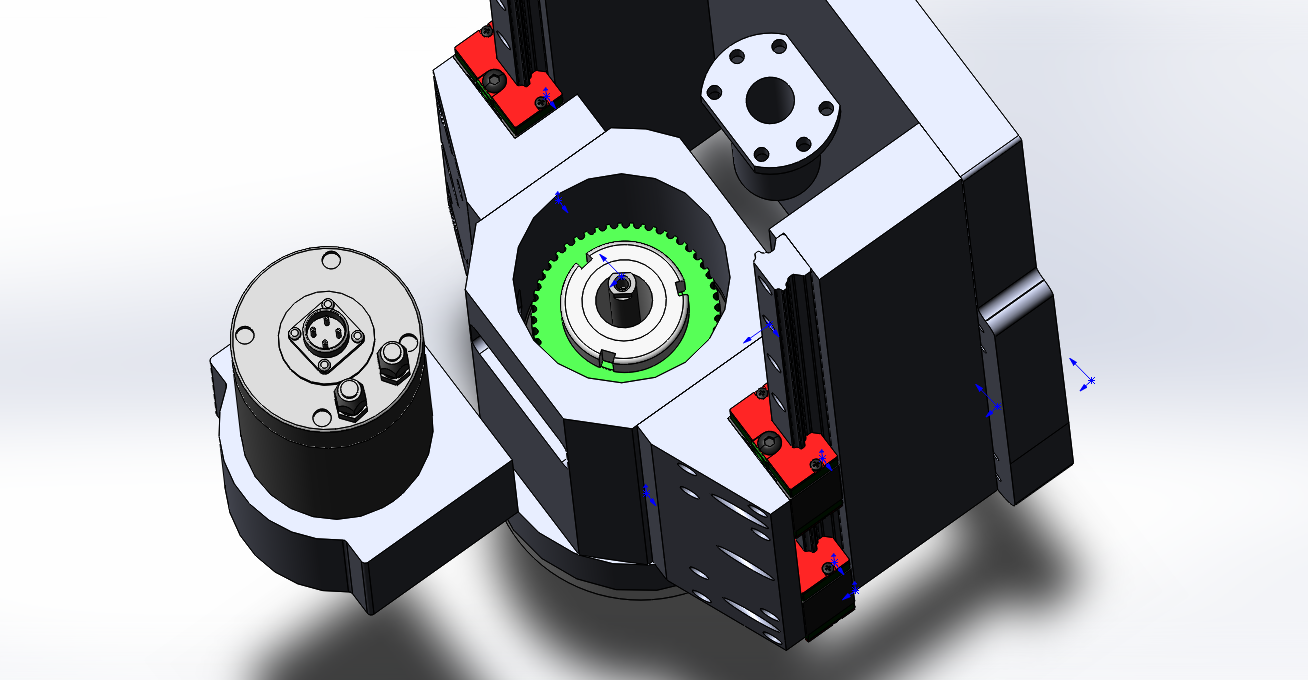

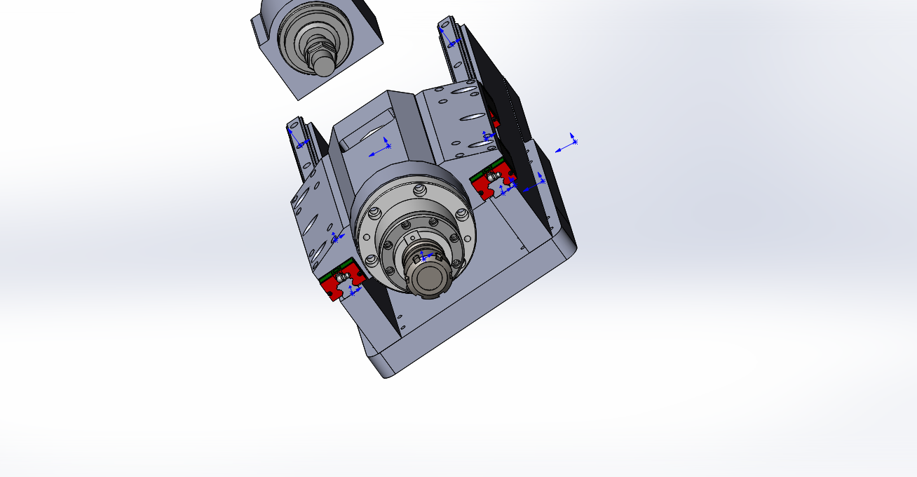

В общем решил поставить на станок китайский шпиндель BT30 с автосменой. Пока несколько набросков как это я вижу. Всё будет из стали.
Для привода пока буду использовать китайский 2,2 шпиндель или может простой асинхронник повешу. Потом как разбогатею :) поставлю серву.
На картинке еще не все дорисовано. Сверху и снизу будут еще плиты. Опора ШВП будет на верхней плите. Хочу завтулить посадку на винте и поставить подшипники побольше чем в обычных опорах. Приводом будет серва 400W через ременный редуктор 1к3.

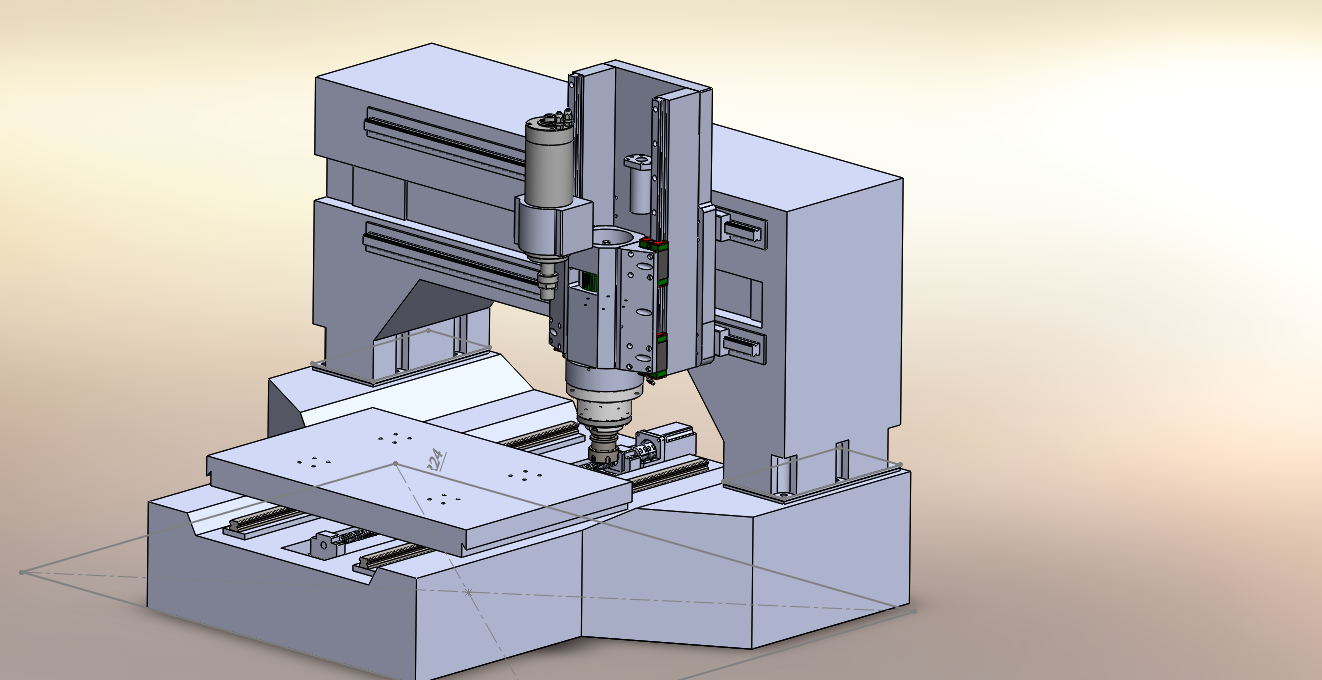

Ну и немного общего плана. В масштабах станка это будет примерно так.
Защиты на ось Z не будет.

Серьезный такой портальничек получается :good: :good:
Какое поле обработки планируется? Автосмена? Или проста для удобства такой шпиндель

Malyarka74 писал(а):Автосмена? Или проста для удобства такой шпиндель
Автосмена обязательно.
Malyarka74 писал(а):Серьезный такой портальничек получается
Да в целом все нормально с ним. Но пришло время глобальной модернизации.

По конструктиву решил все так оставить. Что то никто не критикует, значит буду воплощать в металле.
Интересно ваше мнение. Достаточно ли будет шпиндель крепить только по фланцу? У него так то ещё есть шлифованная база по цилиндрической части, но боюсь, что не смогу очень точно изготовить. Поэтому планирую по цилиндру сделать зазор десятки три, а перпендикулярность выставлять пришабриванием или шлифовкой фланца.
