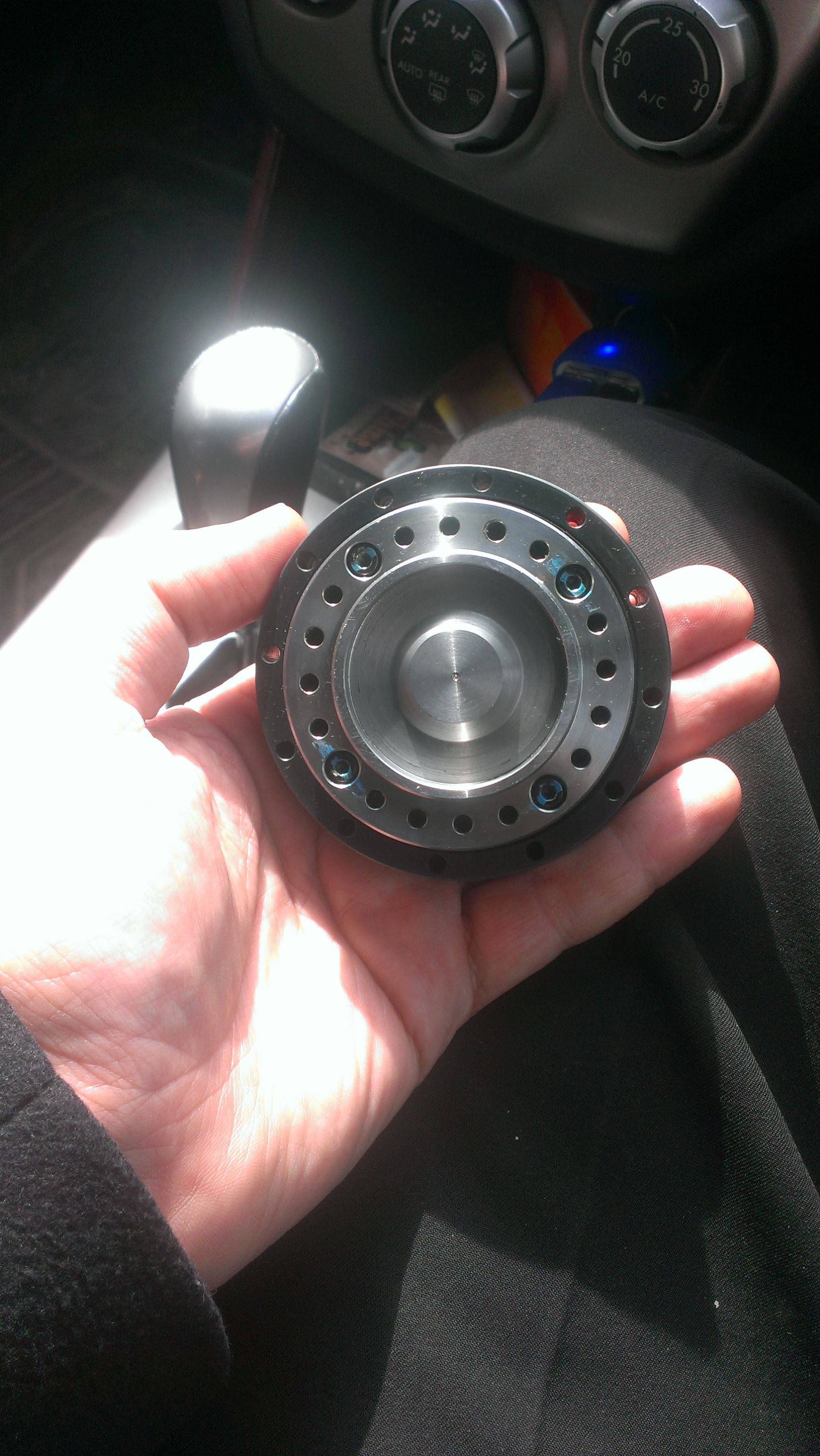

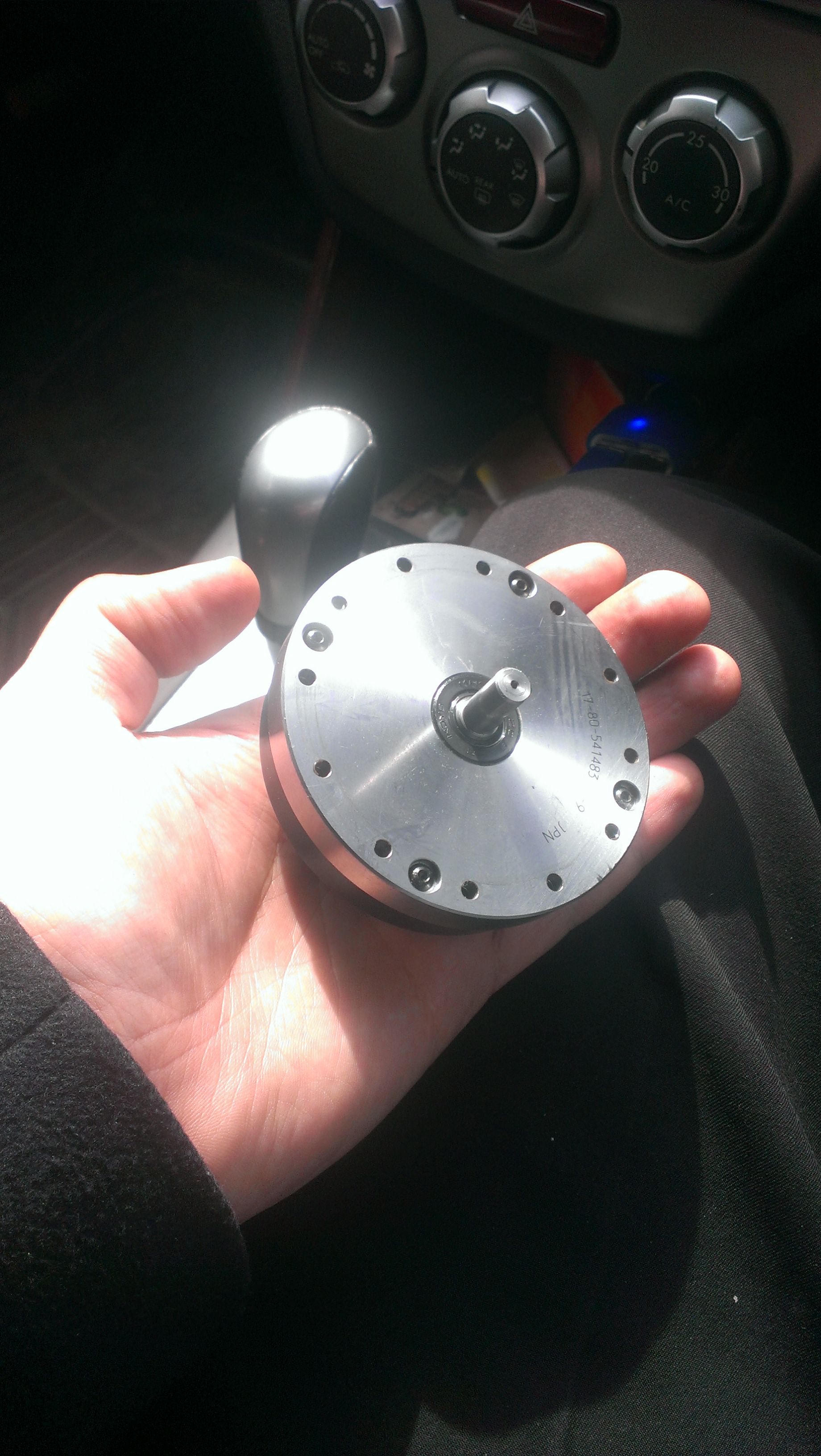

pkasy
Сообщения: 1129
Репутация: 45
Откуда: Владивосток
Re: скоростной фрезер 900х2000
Сообщение pkasy »
Приехал редуктор 17-80
IMG-20150419-WA0001.jpeg (1958 просмотров) <a class='original' href='./download/file.php?id=48362&sid=f07b8825462ffd376c779507137bac23&mode=view' target=_blank>Загрузить оригинал (633.69 КБ)</a>
IMG-20150419-WA0003.jpeg (1958 просмотров) <a class='original' href='./download/file.php?id=48363&sid=f07b8825462ffd376c779507137bac23&mode=view' target=_blank>Загрузить оригинал (709.28 КБ)</a>

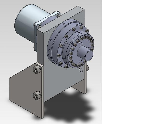

pkasy
Сообщения: 1129
Репутация: 45
Откуда: Владивосток
Сообщение pkasy »
что нам стоит ось построить - нарисуем, будем ... ждать )
4th axis.JPG (1897 просмотров) <a class='original' href='./download/file.php?id=48416&sid=f07b8825462ffd376c779507137bac23&mode=view' target=_blank>Загрузить оригинал (27.72 КБ)</a>
