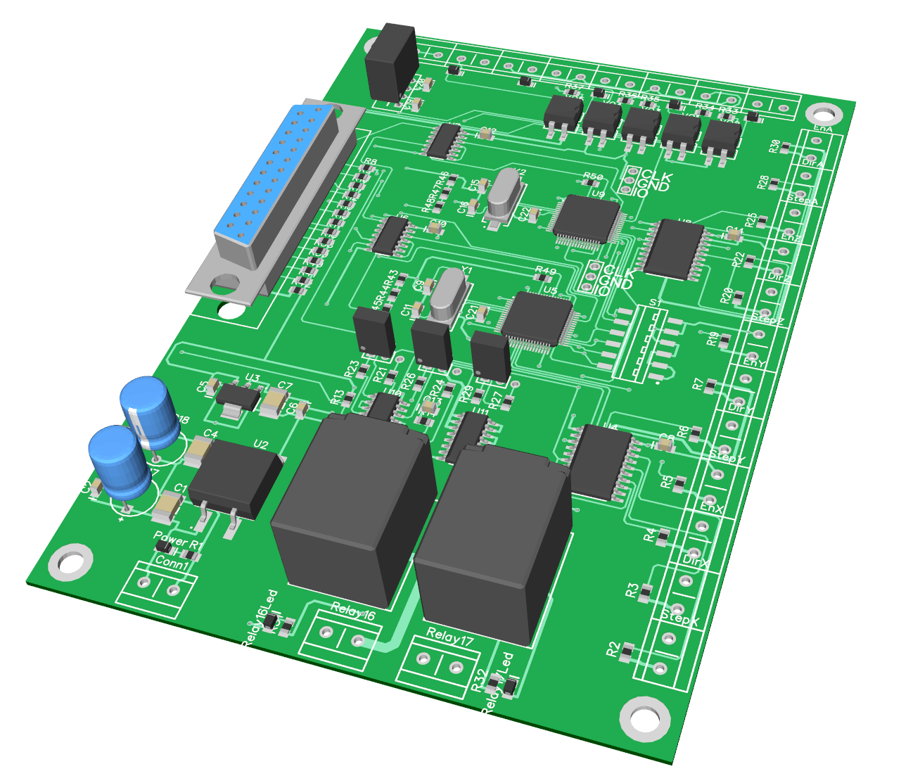

michael-yurov, что за микросхема работает драйвером реле? Не будет полезно поставить защитные диоды, или цепи защиты уже есть в драйвере?
В разводке цепи от драйвера к реле K16.1 есть "опечатки".
Re: Фильтр для сглаживания неравномерности импульсов Step
Добавлено: 10 ноя 2013, 05:17
vovafed
14 пин по моему тоже стоит на выход протащить :thinking:
чтобы была возможность подключения самодельного шим преобразователя или другого устройства
Добавлено: 10 ноя 2013, 05:24
Serg-tmn писал(а):michael-yurov, что за микросхема работает драйвером реле? Не будет полезно поставить защитные диоды, или цепи защиты уже есть в драйвере?
ULN2003 - там уже есть защитные диоды.
Цепи K16.1 переделал, спасибо.
Сейчас располагаю компоненты на плате.
Untitled-1.png (3589 просмотров) <a class='original' href='./download/file.php?id=20773&mode=view' target=_blank>Загрузить оригинал (358.19 КБ)</a>
На дорожки смотреть не стоит - сделал трассировку только для картинки.
Модели компонентов - тоже, как получилось, так и оставил.

LPT будет вверх торчать? В принципе у такого расположения есть много плюсов, но почему-то обычно делают в сторону...

Nick писал(а):LPT будет вверх торчать? В принципе у такого расположения есть много плюсов, но почему-то обычно делают в сторону...
А в чем плюсы? Проще паять, и все :wik:
Добавлено: 11 ноя 2013, 21:14
Так думаю, просто 3д-модели углового разъема под рукой не оказалось :)

aaleksander писал(а):А в чем плюсы? Проще паять, и все
Когда все платы стоят в узкой коробке проще подключать кабель с торца. Либо плату надо боком ставить...

Serg-tmn писал(а):Так думаю, просто 3д-модели углового разъема под рукой не оказалось
Да, конечно! ;)
Вверх сделать можно было бы, если бы в этом была реальная необходимость.
У меня уже пол сотни угловых разъемов куплено, так что будет в строну.
Исправил на картинке, чтобы сразу было понятно, что мне лень рисовать правильную 3d модель.

michael-yurov писал(а):удалил пару разъемов из планки подключения концевиков, чтобы сделать плату поуже
Помнится можно оба stm32 затактировать от одного кварца. :)
Предполагаю, что тогда,будут две разные прошивки. Проще два кварца поставить, чем разбираться с этим.
Или вообще их не ставить.
Помнится, ты рассказывал про недорогие генераторы частоты вместо кварца... может быть лучше такой применить?

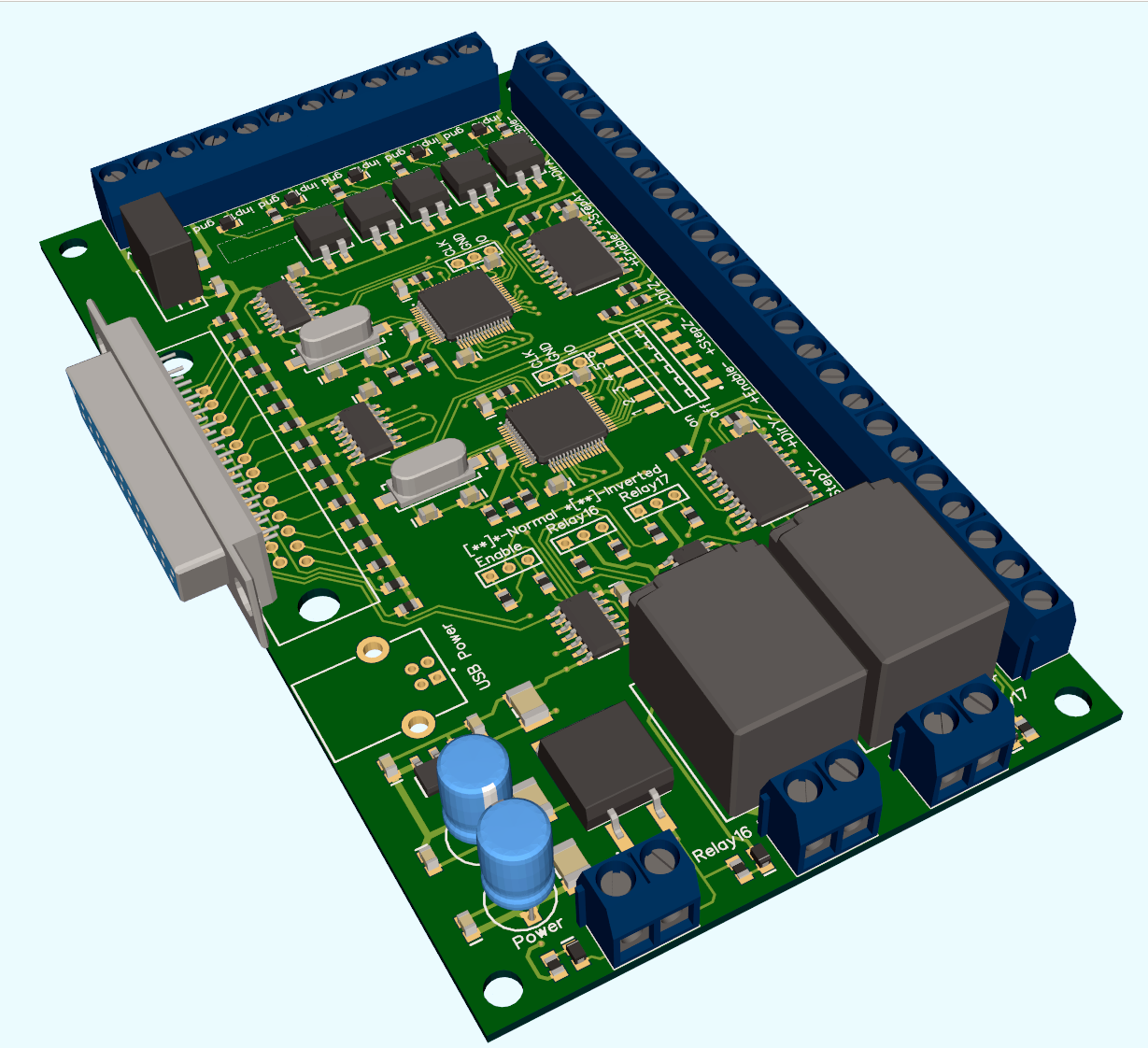

Закончил с платой.
Осталось проверить некоторые мелочи, и можно будет заказывать изготовление.
Когда будет возможность - закажу несколько плат для пробы.

ukr-sasha
В чем чертил-проектировал?
Добавлено: 14 ноя 2013, 01:21
ukr-sasha писал(а):В чем чертил-проектировал?
В DipTrace с лицензией на 1000 выводов.

aegis
michael-yurov, странно, у меня диптрейс такие красивые картинки не делает

aegis писал(а):michael-yurov, странно, у меня диптрейс такие красивые картинки не делает
Первые две из диптрейса,
Untitled-4.png (3328 просмотров) <a class='original' href='./download/file.php?id=20932&mode=view' target=_blank>Загрузить оригинал (293.27 КБ)</a>
а последняя - сохранил, как vrml и открыл в Deep Exploration. Там, кстати, что-то не то с моделью получилось - маску не видно.
