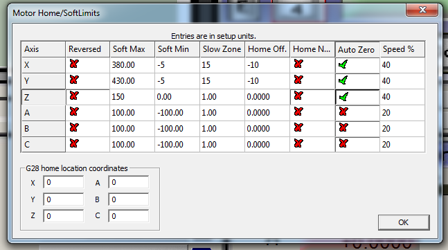

Настройки концевиков вот такие. Галк Active low вроде инвертирует значение концевика(становится нормально замкнутым), галка Emulated не влияет ни на работу ни на ошибку
2022-07-04_23-31-11.png (2205 просмотров) <a class='original' href='./download/file.php?id=203994&mode=view' target=_blank>Загрузить оригинал (76.49 КБ)</a>

В настройках концевиков:
2022-07-04_23-45-56.png (2205 просмотров) <a class='original' href='./download/file.php?id=203996&mode=view' target=_blank>Загрузить оригинал (56.37 КБ)</a>

voverrr писал(а): Настройки концевиков вот такие. Галка Active low вроде инвертирует значение концевика(становится нормально замкнутым)
Нет. Это означает, что датчик будет считаться сработавшим, если напряжение на сигнальной цепи изменится с высокого на низкое.
Этого можно добиться как подключением нагрузки (сигнальной цепи) через нормально разомкнутую кнопку на "землю", так и через нормально замкнутую на +источника питания.
