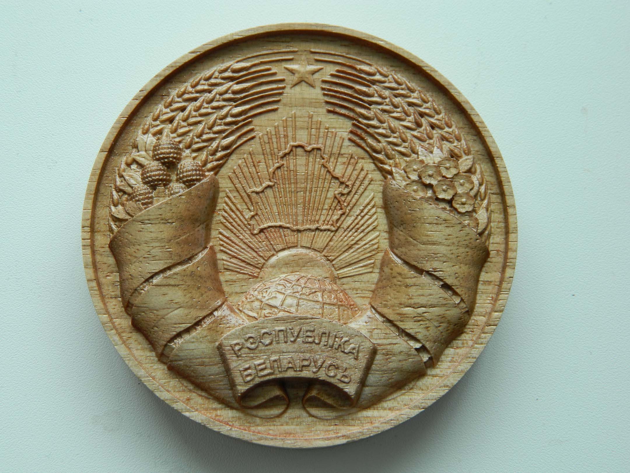

Киньте УП "дерганную на короткие дистанции" по всем осям. Поэкспериментирую. Сниму видос. Только не объемную. Минут на пять. Главное, что бы все оси задействованы были на резкую смену направлений. Можно зациклить на несколько раз руками написанную УП.
Предлагаю для теста, какую-нибудь гравировку. Герб, например. При гравировке очень много мелких движений. По всем осям. Можно сделать несколько УП с разными ускорениями. Так же важна одинаковая для всех высота безопасных переходов.
Сообщения: 2893
Re: Портальник по цветмету 450*750
evgenymcp писал(а):Предлагаю для теста, какую-нибудь гравировку. Герб, например. При гравировке очень много мелких движений. По всем осям. Можно сделать несколько УП с разными ускорениями. Так же важна одинаковая для всех высота безопасных переходов.
Кстати есть такое. Если найду то сниму видос по воздуху. Пилил как-то небольшой.
