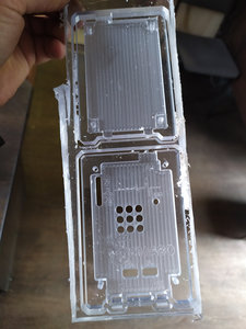

evgenymcp писал(а):спытал в работе новый материал - искусственный камень.
а для чего он?
пока только столешницы и подоконники видел.
Кстати, если лить кипяток в раковину из искусственного камня, то пахнет женой пластмассой.
Вы его простой фрезой? В него вроде как должны гранитную крошку добавлять, или типа того.
evgenymcp
Сообщения: 1120
Репутация: 328
Откуда: Абакан,Хакасия
Re: Портальный 420x300 от ProfCNC
Сообщение evgenymcp »
а для чего он?
Обычной однозаходной фрезой. Никакой крошки там нет. Смотрите на фото стружки, она однородная. При фрезеровке запах акрила.

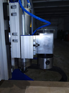

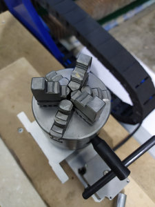

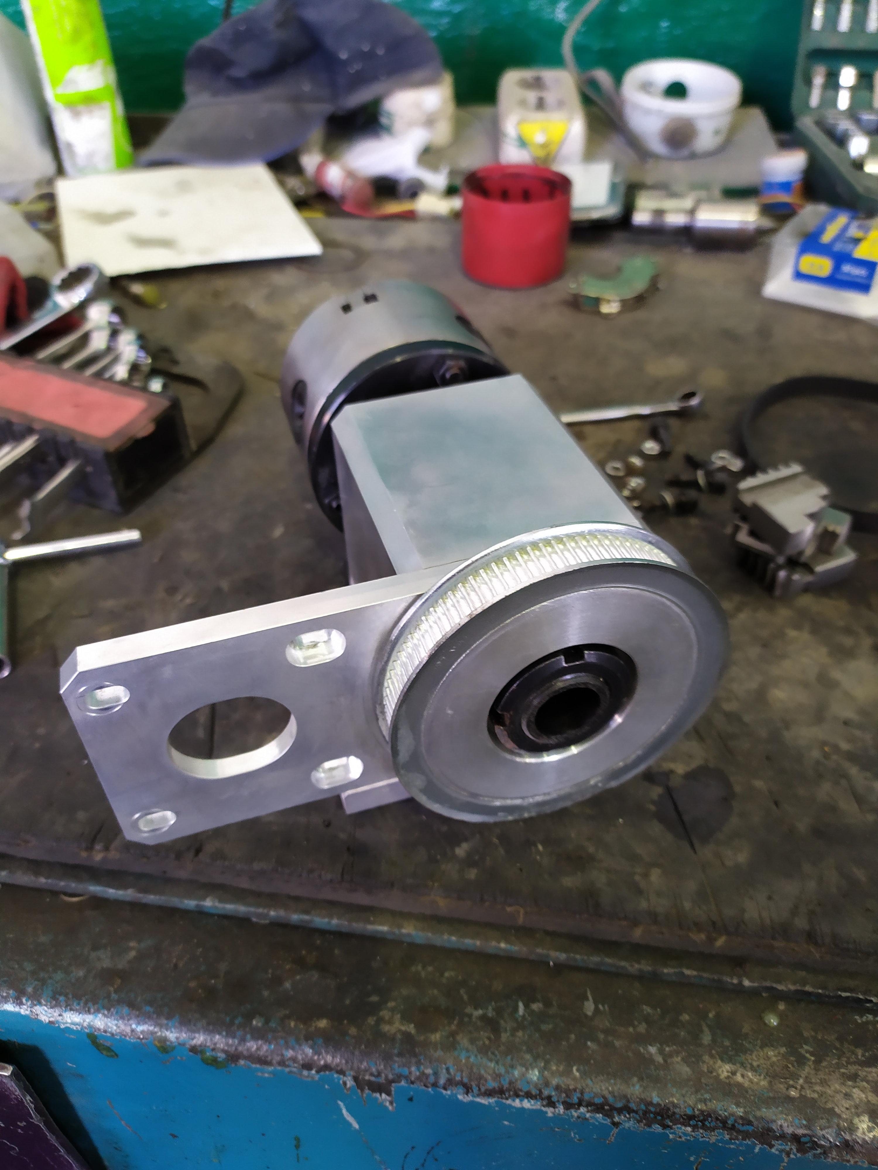

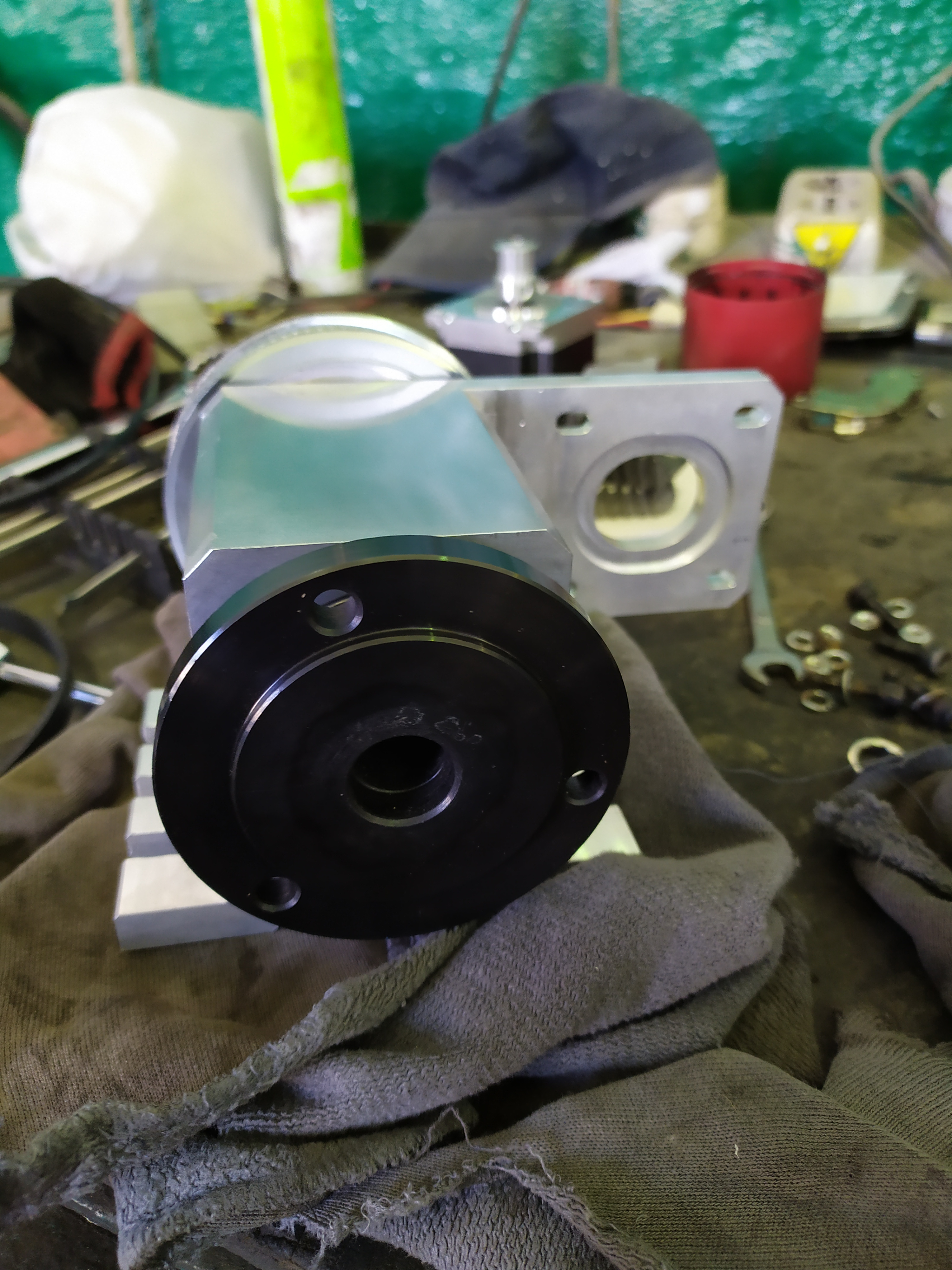

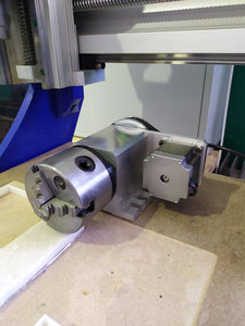

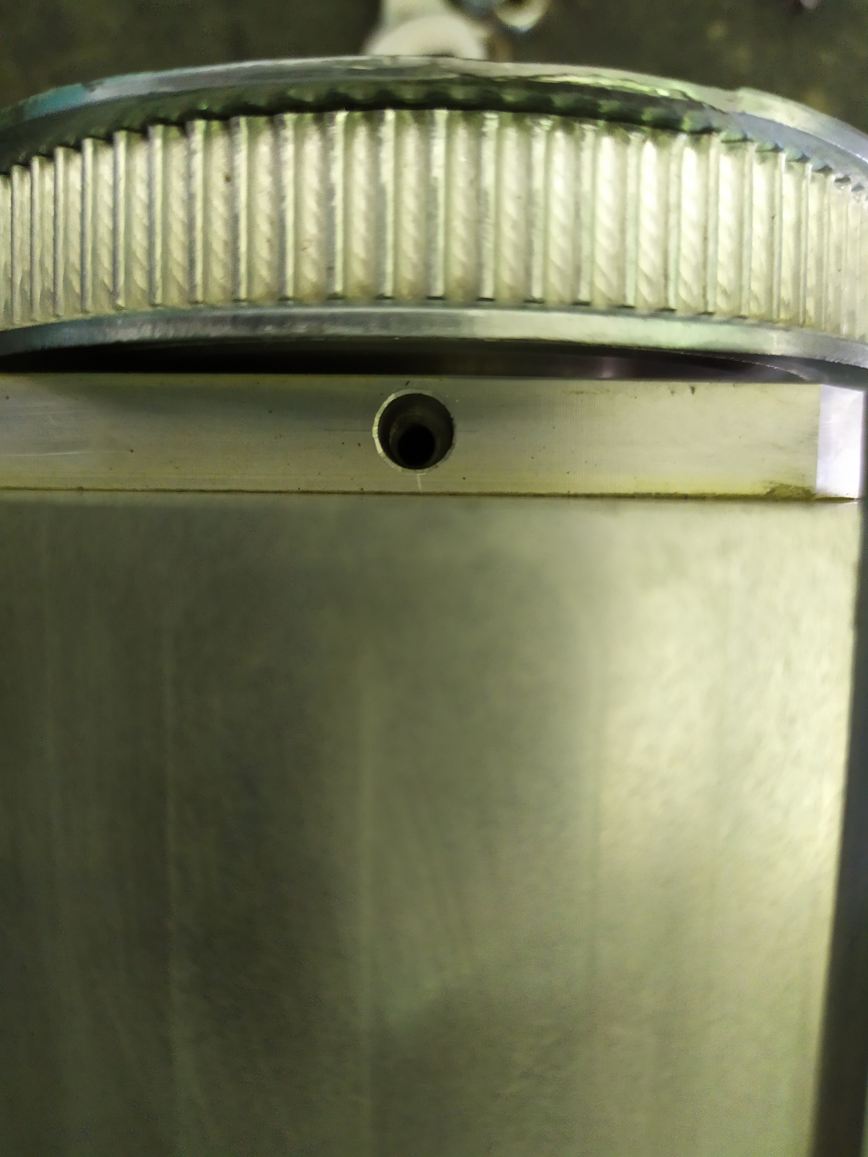

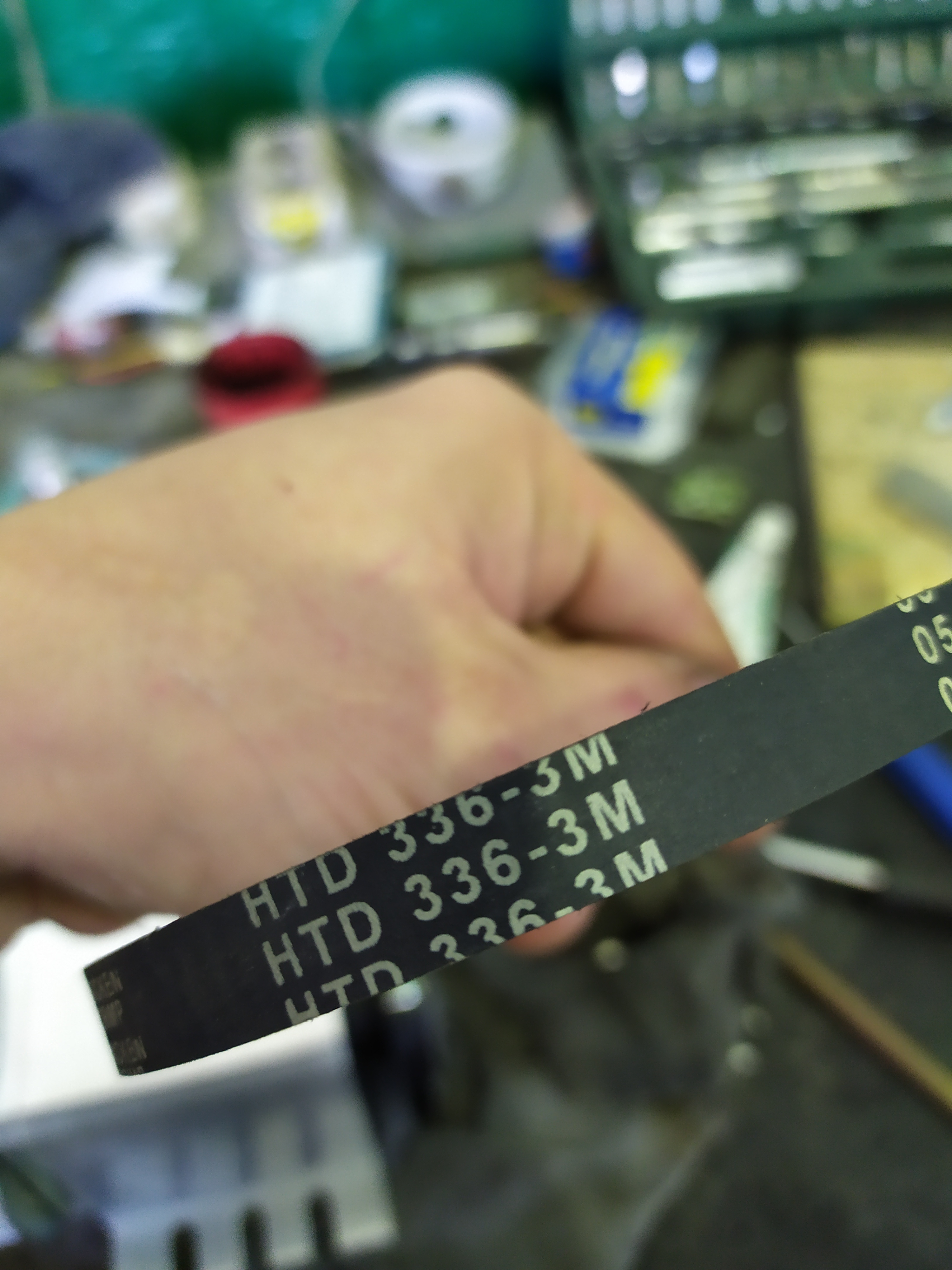

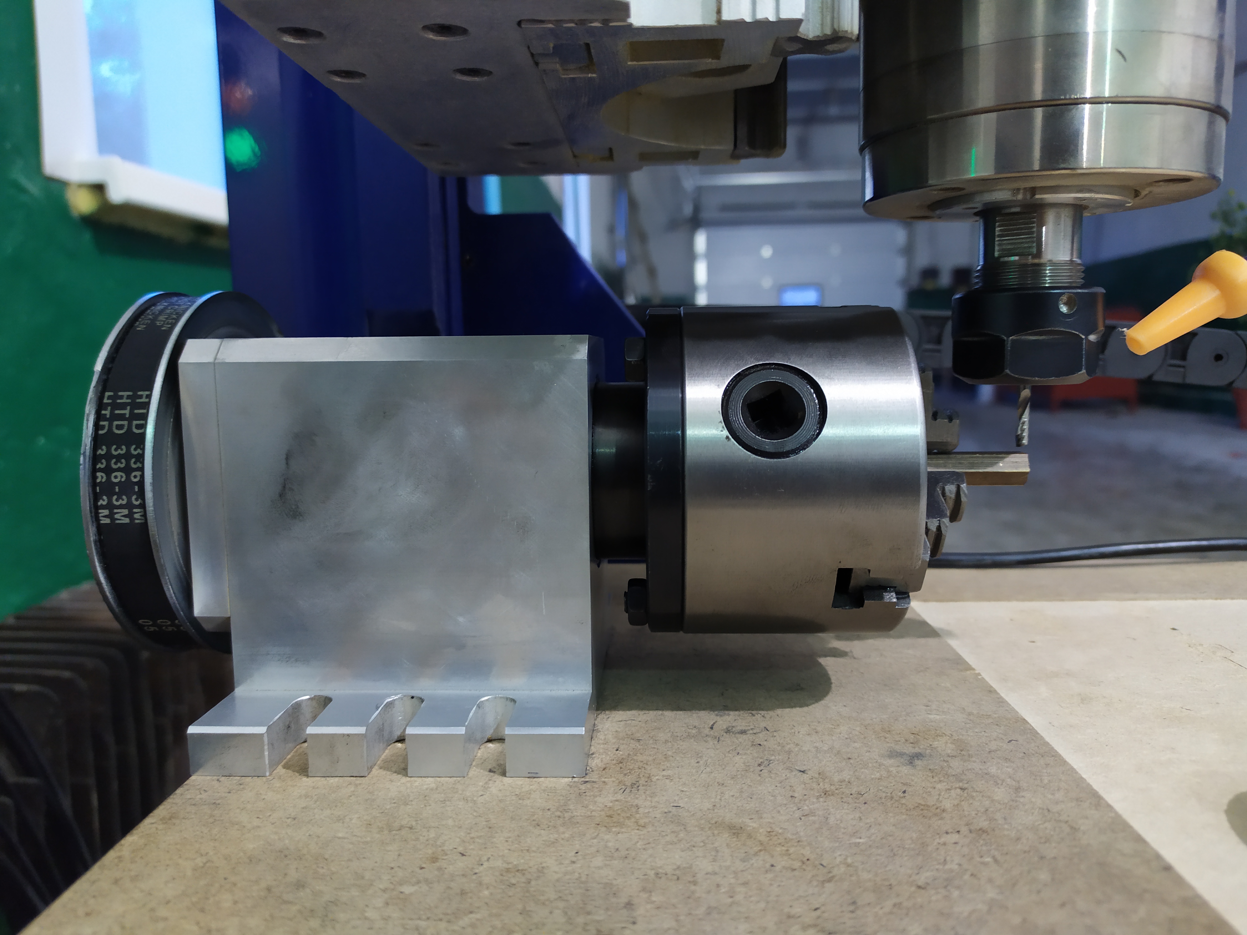

Приобрел на авито поворотную ось по хорошей цене. Редукция 1:6 патрон 3-х кулачковый d 80mm. Со слов продавца пролежала с 2014 года не востребованная. Следов эксплуатации нет, набор прямых и обратных кулачков, ключ. ;)
Удалил несколько рыжиков с патрона, отмочил в бензине, смазал маслом. Из замеченных косячков - небольшая вмятина на большой шестерни, вытянутый ремень и небольшой люфт шестерни на валу- закрутил недостающий винт в отверстие,люфт пропал. Заказал для быстрого старта и наладки tb6600, позже возьму DM856. Крепление идеально подходит под профиль станка, даже попробовал закрепить на оси Z :D
Ставил мотор на удержание. Из-за слабой натяжки ремня заметен люфт в паре ремень шестерня. Ремень дальше уже не натянуть, буду заказывать новый. Есть подозрение что профиль шестерни не совпадает с профилем ремня. Позже буду брать заднюю бабку с конусом морзе и думать как всё это прикрутить к станку, чтобы была возможность двигать заднюю бабку.

evgenymcp писал(а):Приобрел на авито поворотную ось
Можно вопрос, зачем такое расположение поворотки? на 4 фотке, где закреплен на z-ку, к шпиндельку :thinking:
evgenymcp
Сообщения: 1120
Репутация: 328
Сам не знаю :hehehe: проверял крепление к профилю, так как стол закрыт жертвой, прикрутил к Z.
В теории можно инструмент на столе расположить.

Что там за подшипники внутри, как устроено? Не разбирался?
Мой Ютуб канал.
evgenymcp
Сообщения: 1120
Репутация: 328
ScrewDriver писал(а):Что там за подшипники внутри, как устроено? Не разбирался?
Думаю как во всех подобных поворотках. Какая-нибудь пара дешевых радиальных подшипников. Люфта рукой не чувствую. Крутится легко. Не разбирал пока, да и незачем. Брал по цене комплектующих можно сказать :cheesy: Для обработки пластиков.

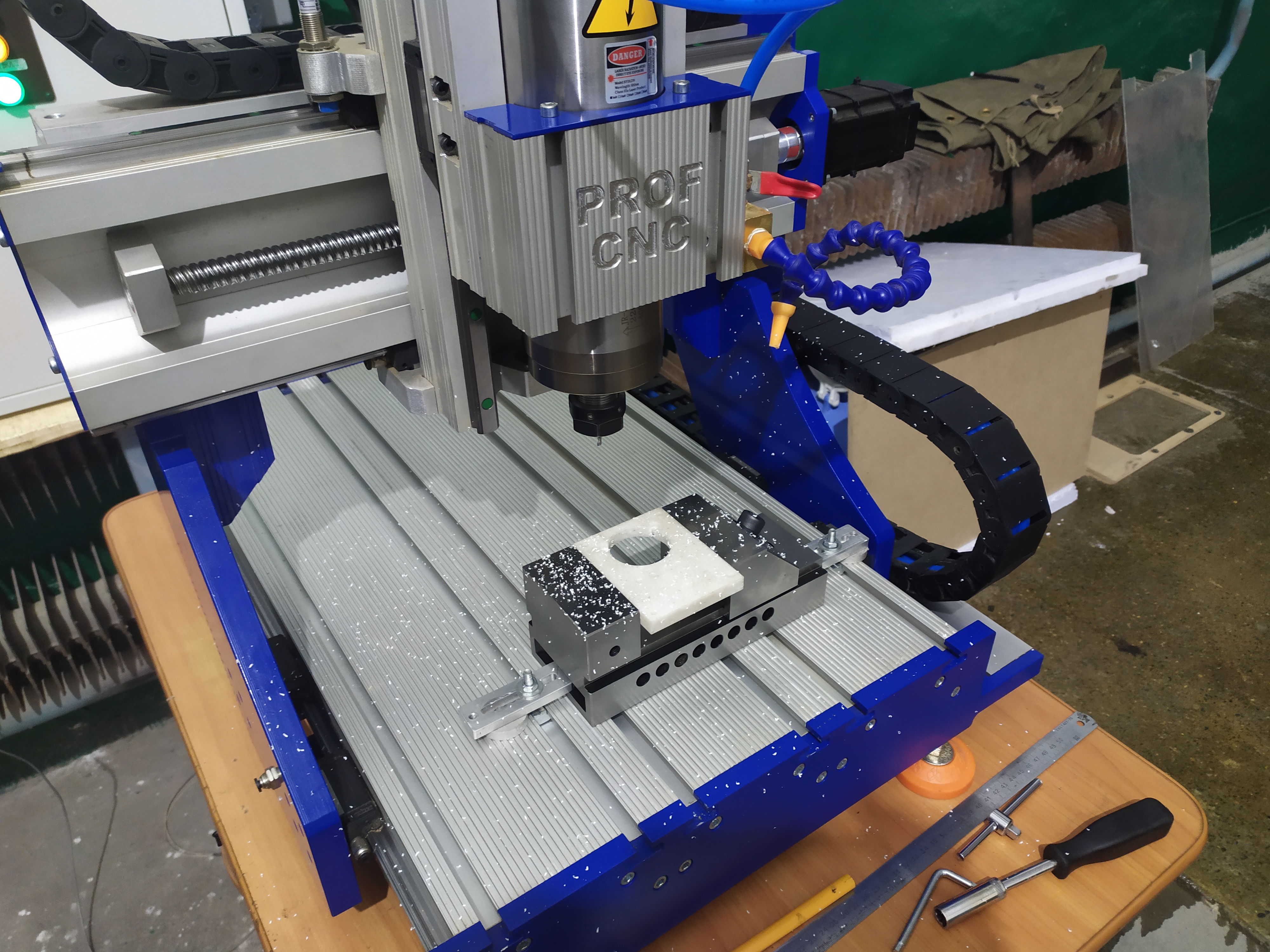

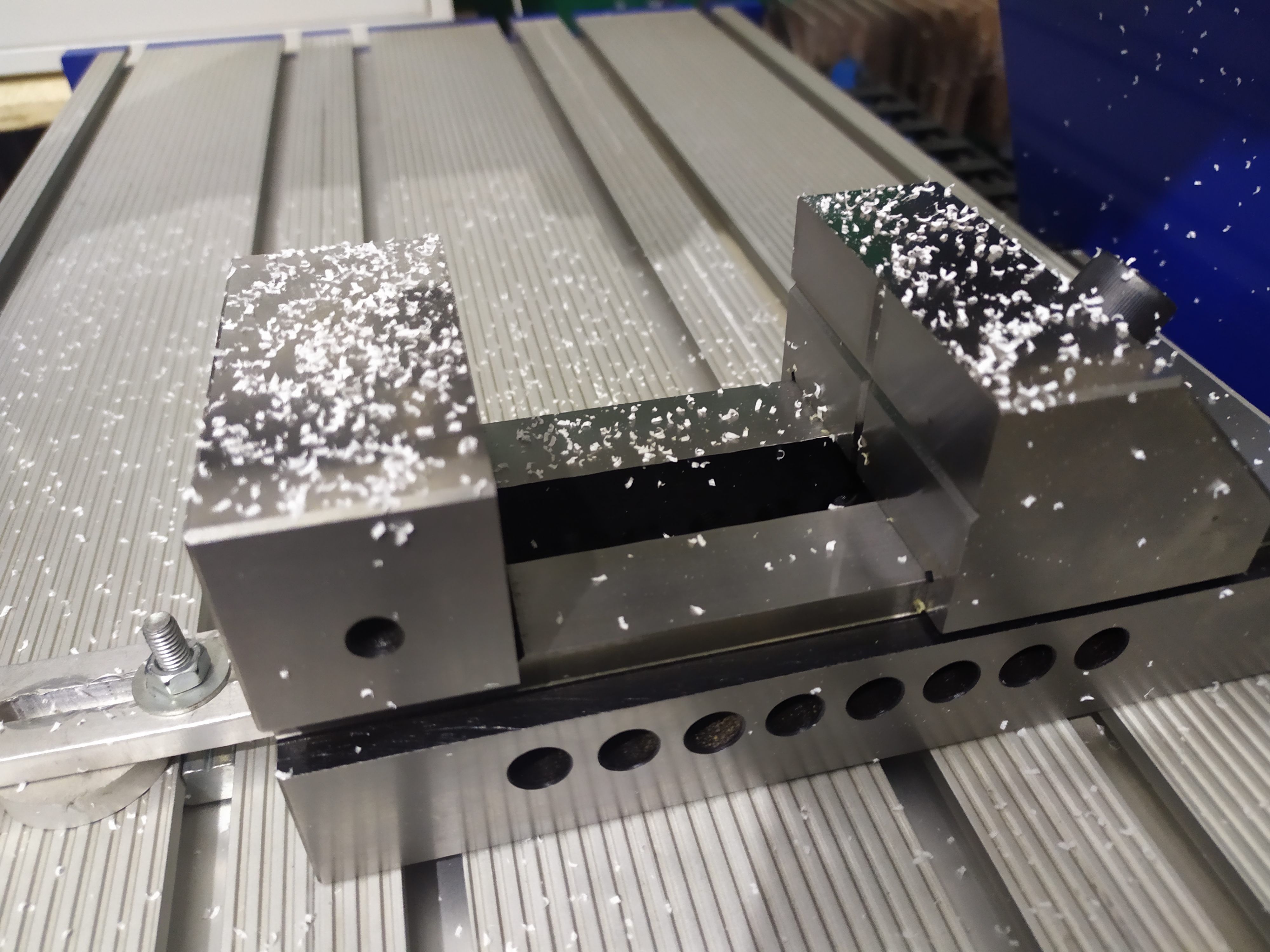

Примерил тиски

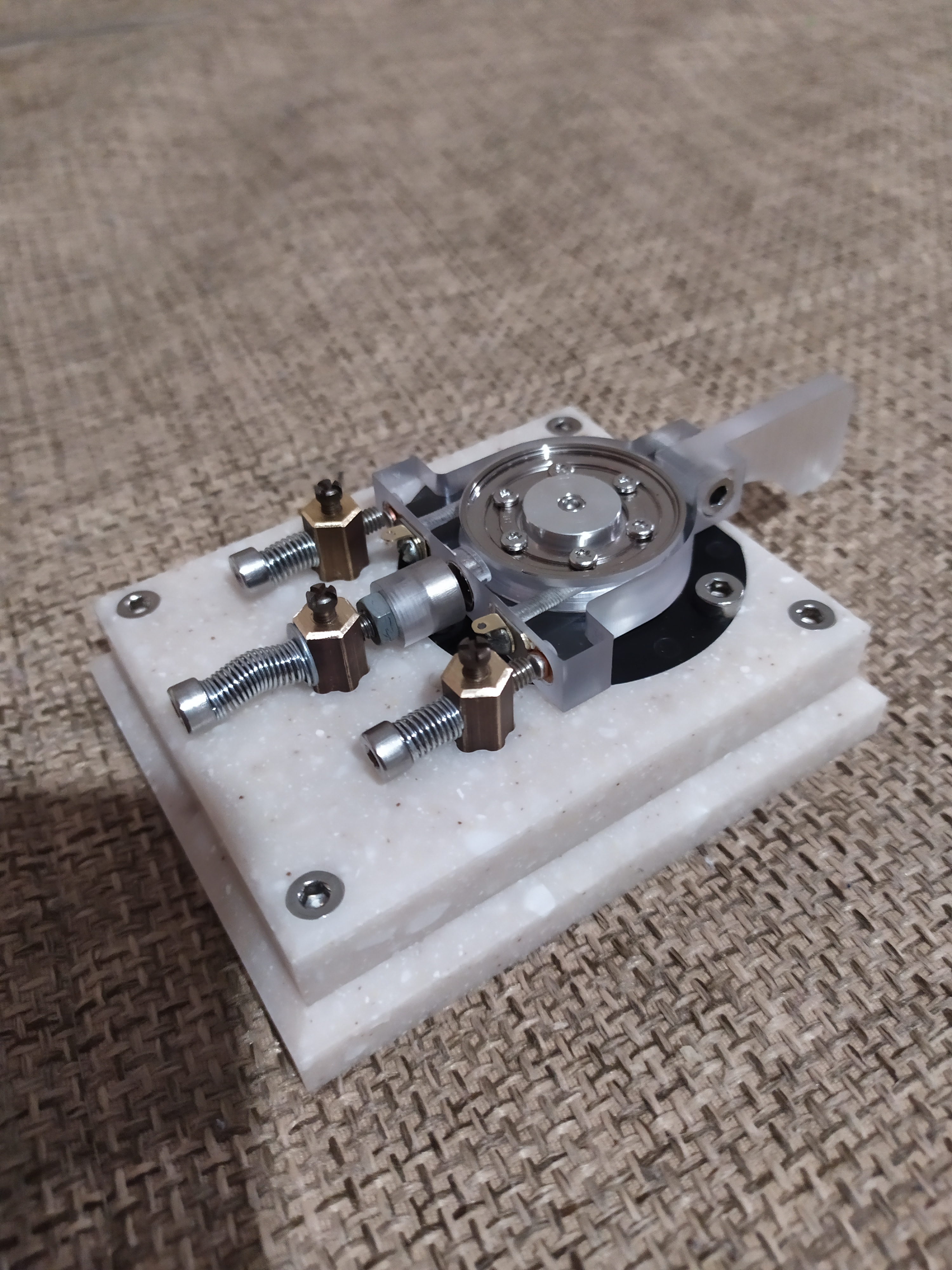

Допилил очередной телеграфный манипулятор

я все думал создать тему по методике различных работ. Мне как не профи некоторые вещи не понятны.
По тискам пару вопросов, как зажимали заготовку? Первое это как уровень выправить, второе как во время обработки быть уверенным, что ничего не уползло как минимум вниз.
Для себя вижу только вариант подкладок снизу, что бы все ровно стояло и вниз не опустилось, особенно пластик который более скользкий, как мне кажется. Но подкладки надо точить, при том под разные высоты и ширины заготовки.
evgenymcp
Сообщения: 1120
Репутация: 328
max73 писал(а):Первое это как уровень выправить
Обкатать тиски индикатором в 0
max73 писал(а):как во время обработки быть уверенным, что ничего не уползло как минимум вниз.
Использовать плоско параллельные подкладки, а также регулируемый упор.
max73 писал(а):Но подкладки надо точить, при том под разные высоты и ширины заготовки.
Нужно купить набор на Али :-)

evgenymcp писал(а):Обкатать тиски индикатором в 0
имел ввиду как выровнять зажимаемую заготовку и не ведет ли ее по мере выборки материала?

max73 писал(а):имел ввиду как выровнять зажимаемую заготовку
выровнять заготовку или ровно закрепить в тисках? Всё эти вопросы лучше в профильных ветках задавать.
