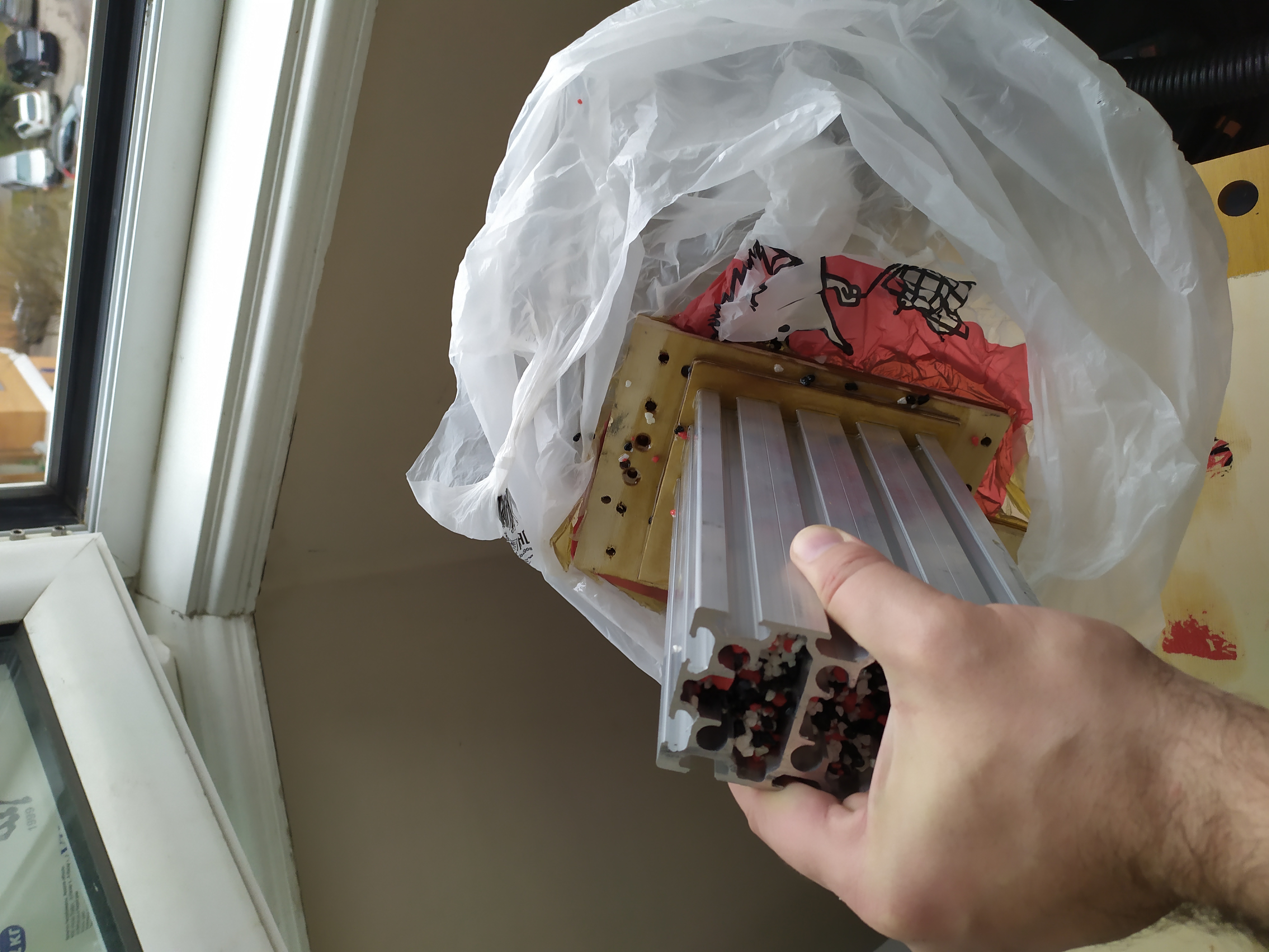

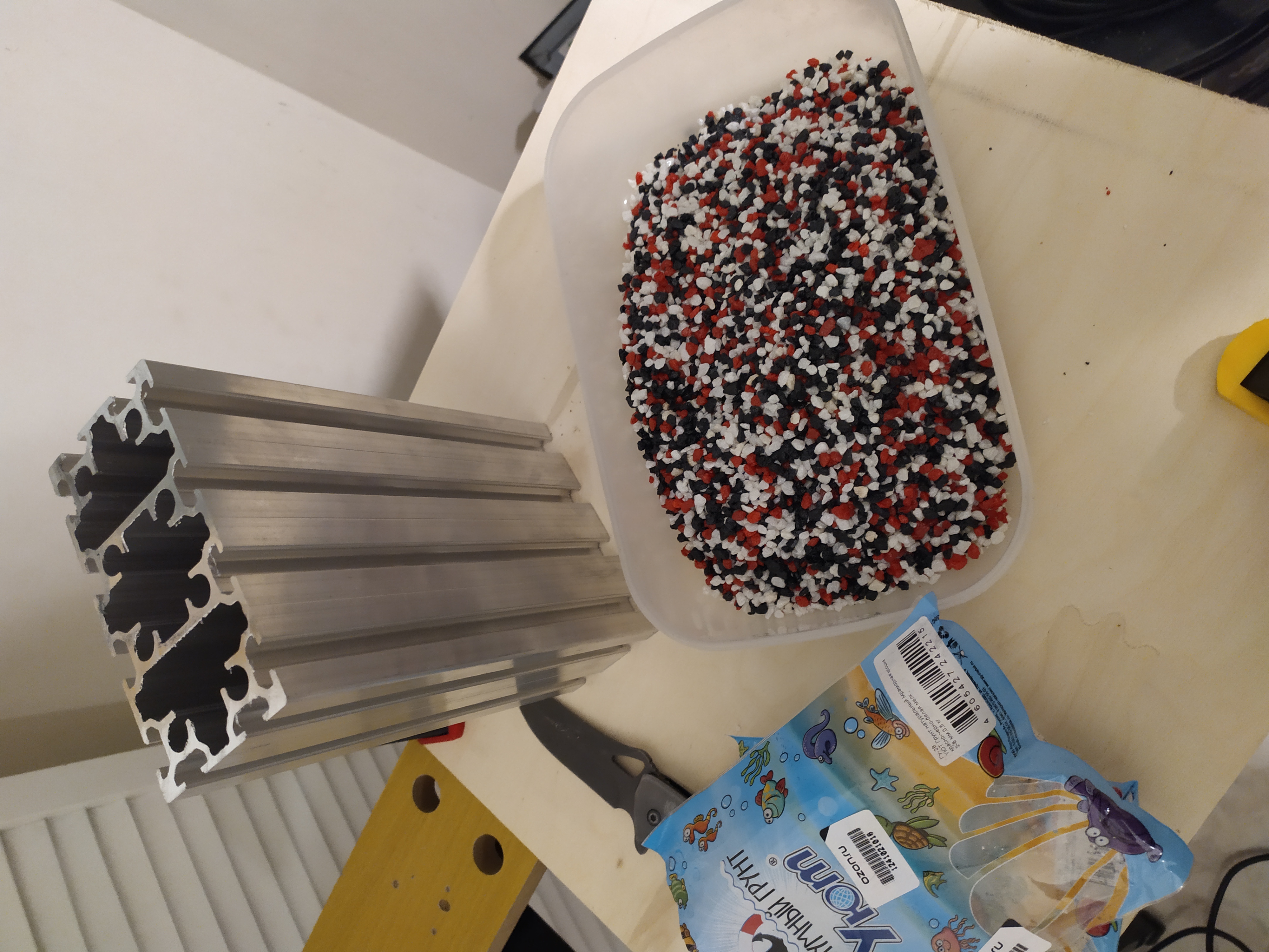

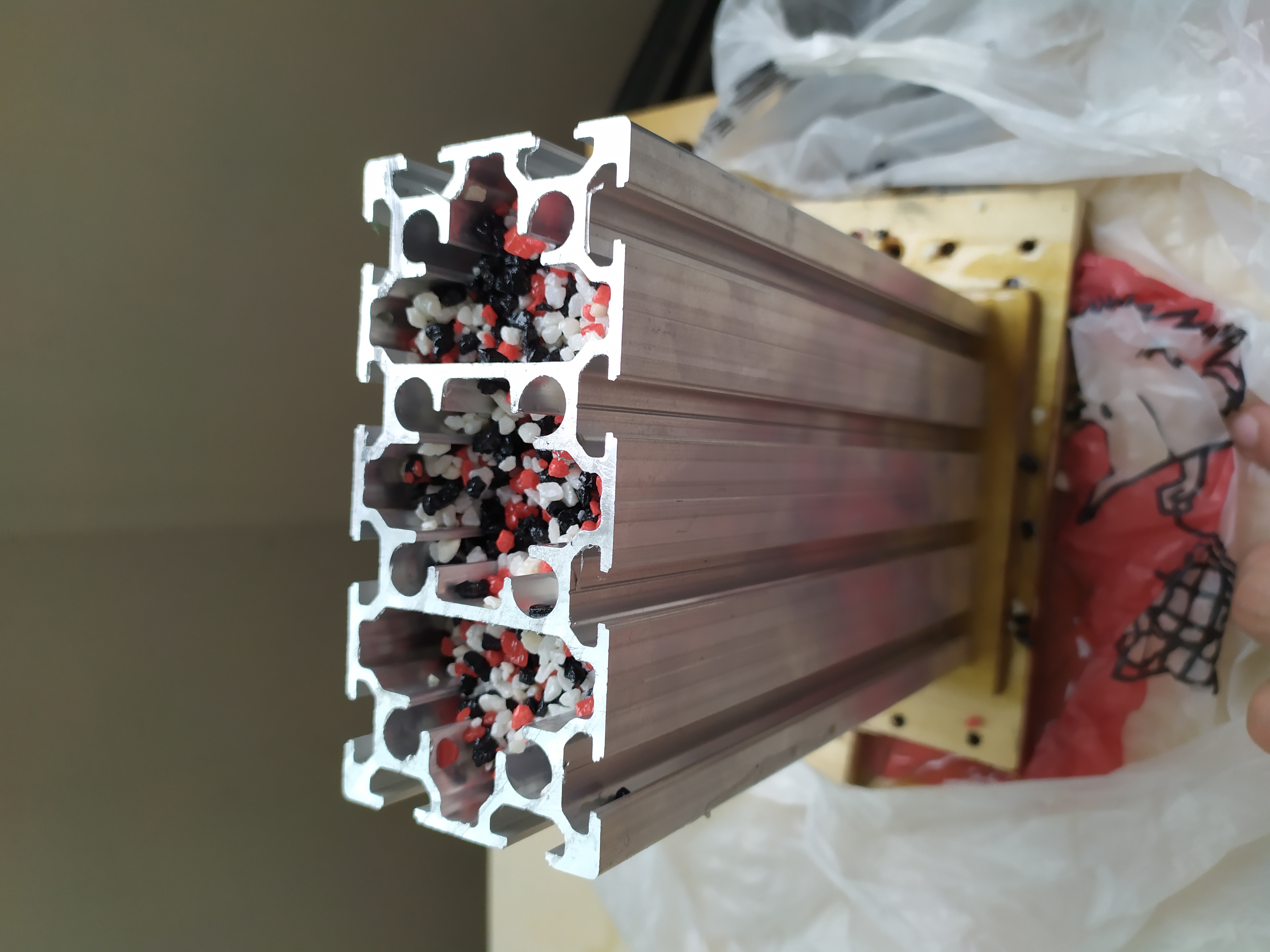

Вчера попробовал залить полимер гранит/бетон/мрамор.
Ессесно, в конце фоотоотчета эпик фэйл.

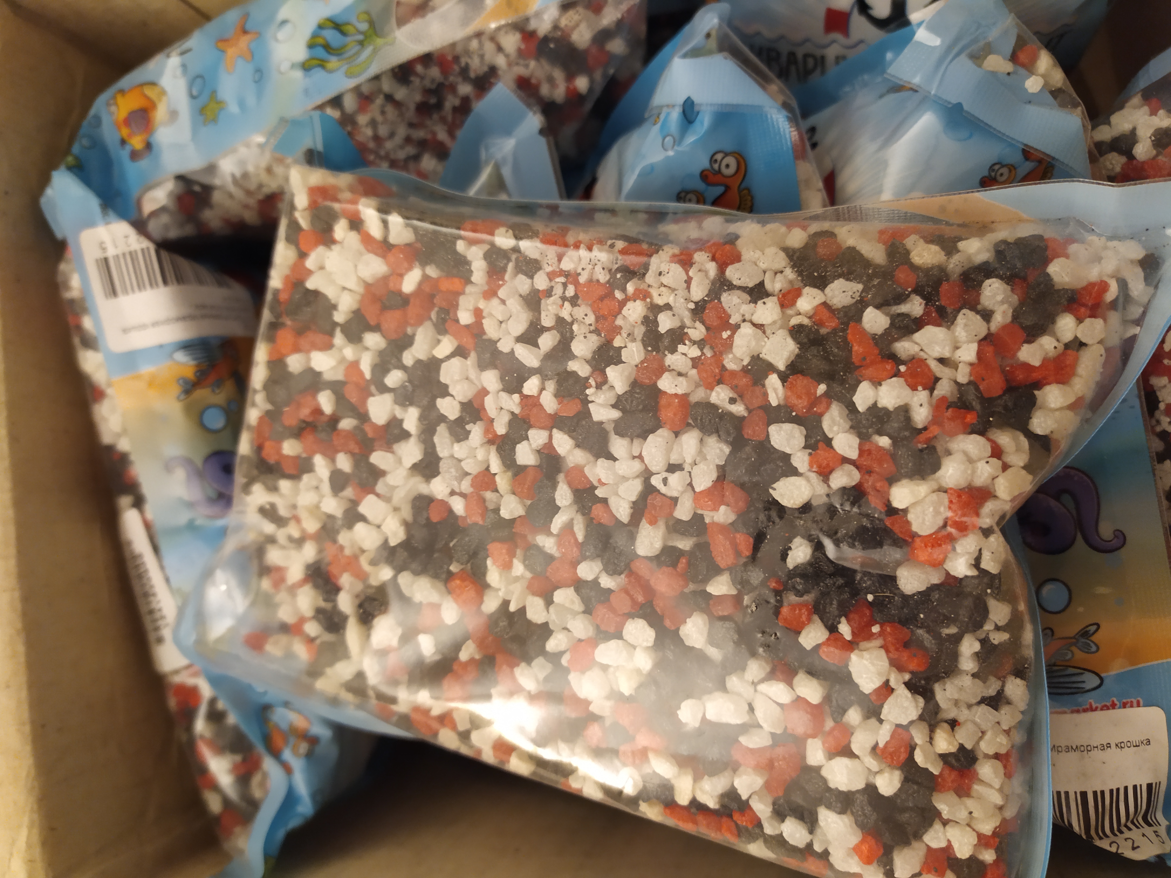

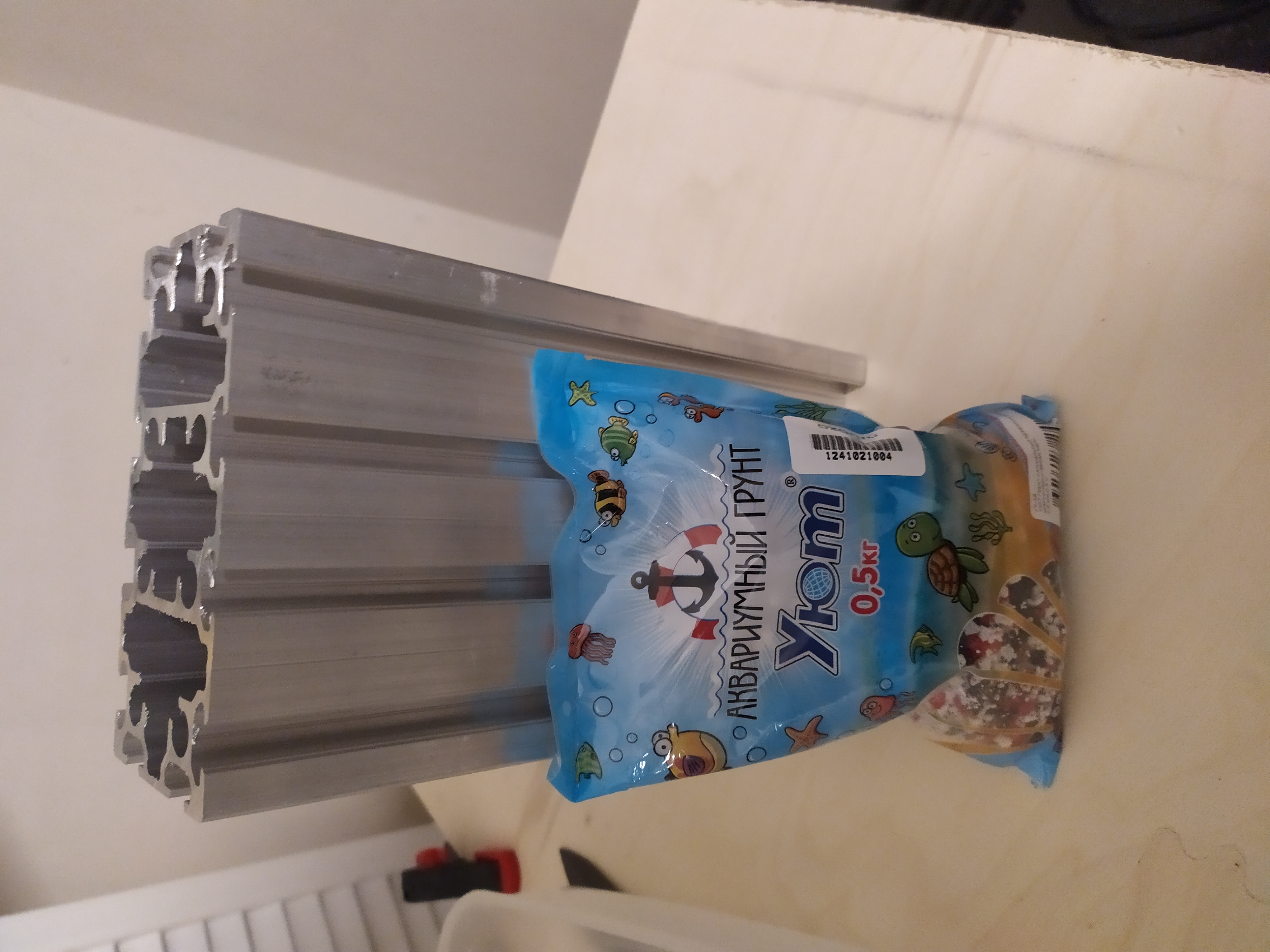

Заказал камешки для авквариума в озоне, очень дешево вышло, и камешки все как на подбор.

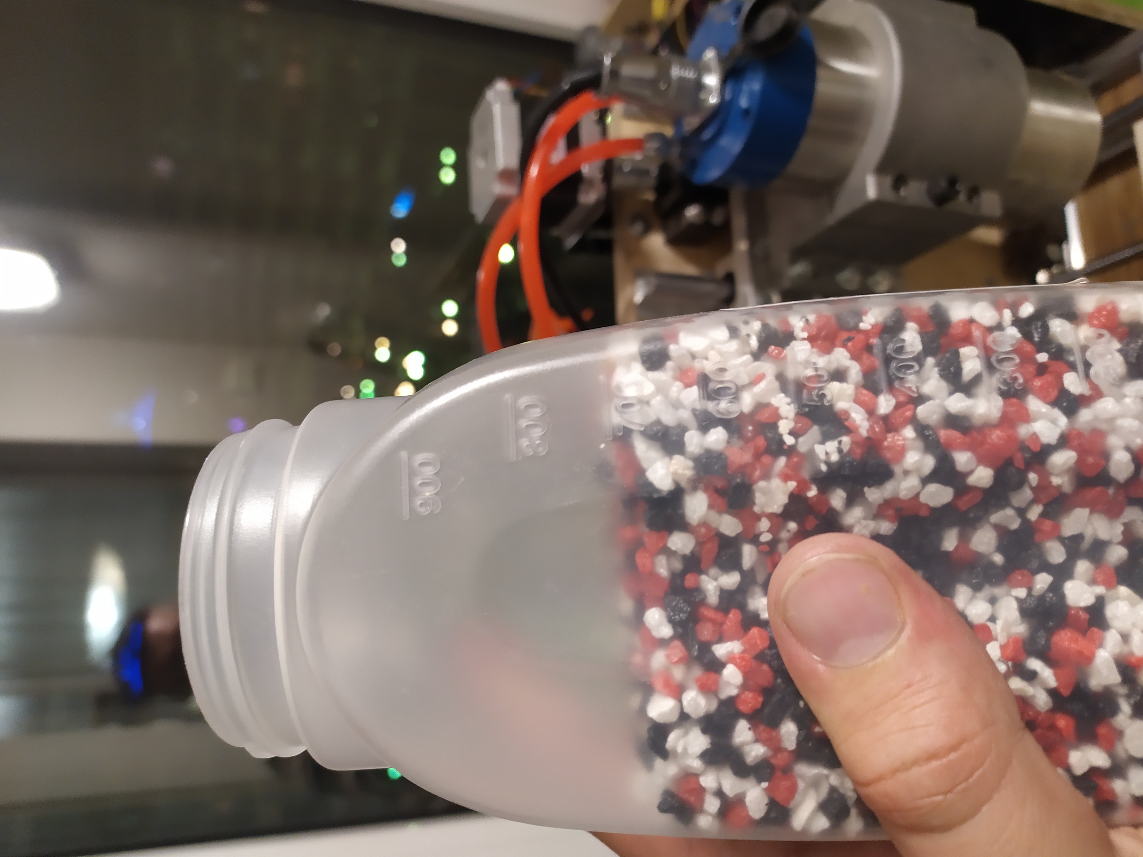

Засыпал камешки в профиль, чтобы понять нужный объем. Вышло 1кг, или 700мл.
Вот тут была моя первая ошибка, не дождался мраморную крошку (песок гранитный), он только вечером сегодня придет. Почему это ошибка, увидите в конце.

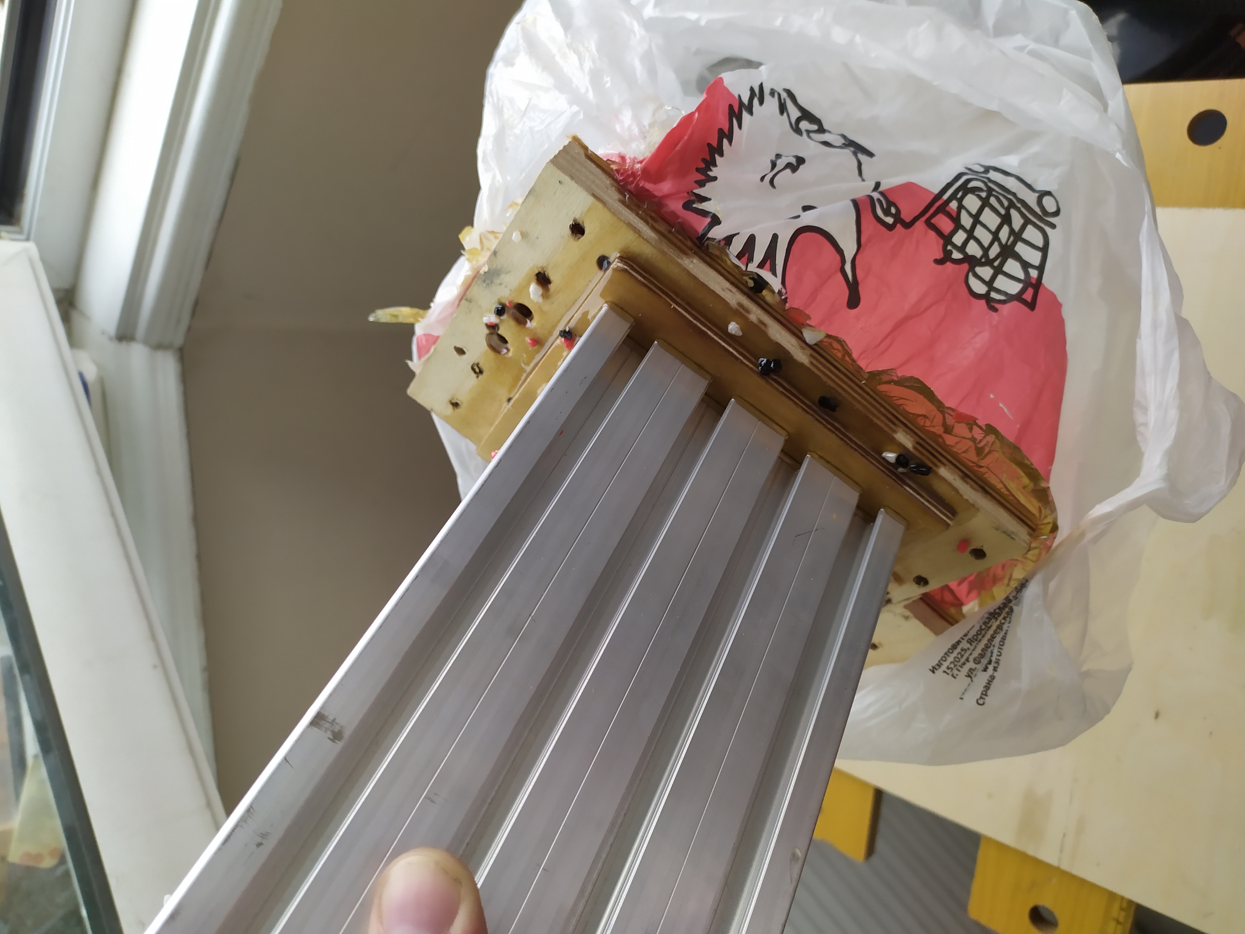

Замесил гранит с полиэфирной смолой. Залил отвердителя, перемешал и понял, что масса вываливается с торца (первое последствие недобавления песка). Установил все это на фанеру, под которую положил целофан, чтобы не засрать балкон.
Засунул массу в профиль, параллельно ловя глюки (эта масса воняет так, что ни какой наркоты не нужно. Если бы мои не свалили до конца недели, я бы улетел с балкона вместе со всей этой химией). Ушел спать.
С утра понял, что часть смолы стекла с камешков (второе последствие неприменения песка, который бы впитал в себя все) и намертво приклеила профиль к фанере.
В 6.30 утра я на балконе кувалдометром пытался отодрать фанеру - НИХРЕНА НЕ ВЫШЛО.
Неужели профиль выкидывать придется?! Короче пока не знаю как отодрать фанеру.
Сегодня хочу залить два длиных профиля. уже замешав с песком, но хз, что на торцы поставить. Эти профиля будут торцами крепиться к другим, и торец должен быть ровным. Думаю может пенопластовую вставку сделать. Потом ее тупо выжечь можно. Так же надо чем то забить отверстия с резьбой М12, чтобы туда масса не залезла. Думаю пластилином забить, но хз как его потом выковыривать.
Вообщем вот такой первый блин.

Если есть Москвичи, могу подсказать где брал расходники для замеса полимергранита.
Так же выслушаю предложения, как отодрать фанеру от профиля, чем забить отверстия под резьбу, и чем заглушить торцы.

daemon78 писал(а):, как отодрать фанеру от профиля
Первое что приходит в голову. положить на фрезер и сфрезеровать аккуратно всю фанеру с торца. Или ленточной пилой. А что есть из инструментов ?
daemon78
Сообщения: 1311
Репутация: 103
Re: Первый станок "Кусака 1" и куча вопросов
Сообщение daemon78 »
Болгарка, электролобзик, ножовка.
Сообщения: 2098
Стамесочкой срезать. Остатки аккуратно напильником. А вообще чтобы не прилипло надо было хоть целофанчиком разделить - к нему не так сильно липнет смола. Или разделителем обмазать - взять свечку и натереть хорошенько.
