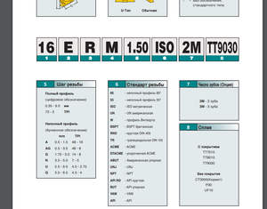

что значит "неполный профиль резьбы" в описании маркировки резьбовых вставок?
2018-12-01_100300.png (1911 просмотров) <a class='original' href='./download/file.php?id=151599&mode=view' target=_blank>Загрузить оригинал (85.65 КБ)</a>
если выбираем пластинку с маркировкой AG60, это значит что у нее неполный профиль 60 градусов для шага от 0,5 до 3 мм.
А есть пластины с полным профилем, для них шаг строго определен?
Re: "Дабы не создавать отдельную тему ради одного вопроса" и
Да, пластины с полным профилем идут под конкретный шаг
Сообщение Umnik »
nik1, т.е. я так понимаю, что обычному юзеру достаточно простой пластинки с неполным профилем...
Она универсальная в указанных пределах шага резьбы.
Неполный профиль - видимо имеется ввиду то, что зуб пластинки не всегда погружается в заготовку на весь профиль, а в зависимости от шага.
Посему и полный профиль - под конкретный шаг, очевидно...
Сообщение Nonstopich »
Umnik писал(а):Неполный профиль - видимо имеется ввиду то, что зуб пластинки не всегда погружается в заготовку на весь профиль, а в зависимости от шага.
При этом, судя по справочникам, резьба получается какого-то другого класса. Не такая "классная", как с полным профилем :)
Пластинка с полным профилеи еще подрезает верхушку резьбы, фактически формирует высоту резьбы
Пластинкой с полным профилем можно просадить общий диаметр, но высоту резьбы нереально , если тока не дорезать
Универсальная вполне годится для практически большинства приминений, я обычно прохожу по верхушкам резьбы после нарезки
