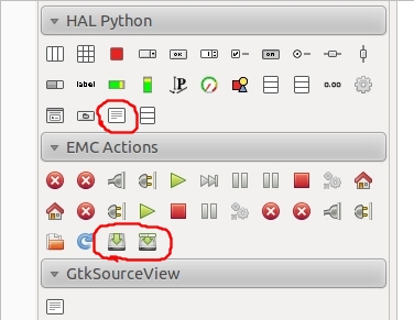

Nick писал(а):LinuxCNC какой стоит?
Lcnc в системе стоит 2.5
тут вот с добавлением разобраться
думаю,что надо добавить код и иконку
вот на конкретном примере
есть hal_sourceview.py
для него в Glade должно быть три иконки
Выделение(025).jpg (3591 просмотр) <a class='original' href='./download/file.php?id=11054&mode=view' target=_blank>Загрузить оригинал (56.73 КБ)</a>
у меня 2-х нижних нет (сохр и сохр как)
но модуль то сам есть и он работает - значит мне надо добавить иконки
наверно Glade определяет их по именам
или так добавить не получится???

сейчас обновил емс до последнего 2.6
в Glade ничего не поменялось...

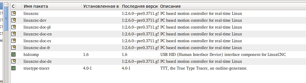

Re: GladeVCP и PyVCP для начинающих
Добавлено: 22 янв 2013, 11:36
обновлял в Synaptic
Выделение(026).jpg (3579 просмотров) <a class='original' href='./download/file.php?id=11056&mode=view' target=_blank>Загрузить оригинал (164.37 КБ)</a>
а почему 2.6 - а называется "емс"
и там же есть
Выделение(027).jpg (3579 просмотров) <a class='original' href='./download/file.php?id=11057&mode=view' target=_blank>Загрузить оригинал (177.35 КБ)</a>

UAVpilot писал(а):gtk2-dev (или как там оно в убунте?) стоит? Последний?Файл /usr/include/gtk-2.0/gdk/gdkkeysyms.h есть?
да -кстати
Файл /usr/include/gtk-2.0/gdk/gdkkeysyms.h -есть
libgtk2.0-dev - стоит той же версии что и gtk - 2.20

nkp писал(а):Файл /usr/include/gtk-2.0/gdk/gdkkeysyms.h -есть
Что говорит "grep GDK_KEY_Delete /usr/include/gtk-2.0/gdk/gdkkeysyms.h"?
