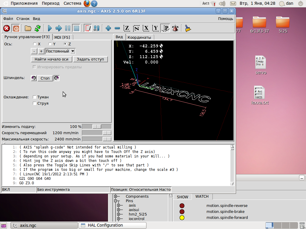

Да вроде. Когда включаю шпиндель с помощю F9 иF10(или с помощю мыши), шпиндель включается нормально, и на соотвтствующих пинах на 7и77 появляются сигнали, проблема когда нужно включать кодом М04
Re: Mesa 5i25+7i77-с чего начать?
Добавлено: 19 авг 2012, 09:15
так надо точно посмотреть -что делается на пинах
motion.spindle-forward
motion.spindle-reverse
при командах MDI м3 и м4 здесь:
Выделение(039).png (2986 просмотров) <a class='original' href='./download/file.php?id=7557&mode=view' target=_blank>Загрузить оригинал (49.38 КБ)</a>

еще учти что пин motion.spindle-brake = 1 всегда, когда шпиндель должен стоять!!!
Добавлено: 19 авг 2012, 17:07
dansystems1
Вот результаты
начало ,ничего не нажато (2974 просмотра) <a class='original' href='./download/file.php?id=7565&mode=view' target=_blank>Загрузить оригинал (213.18 КБ)</a>
команда М3(MDI), проверил тестером, на выходе сигнала нет (2974 просмотра) <a class='original' href='./download/file.php?id=7566&mode=view' target=_blank>Загрузить оригинал (213.15 КБ)</a>
команда М4(MDI), проверил тестером, на выходе сигнала нет (2974 просмотра) <a class='original' href='./download/file.php?id=7567&mode=view' target=_blank>Загрузить оригинал (213.07 КБ)</a>
Ручное управление, F9 или мышь, сигнал есть (2974 просмотра) <a class='original' href='./download/file.php?id=7568&mode=view' target=_blank>Загрузить оригинал (213.2 КБ)</a>
Ручное управление, F10 или мышь, сигнал есть (2974 просмотра) <a class='original' href='./download/file.php?id=7569&mode=view' target=_blank>Загрузить оригинал (212.82 КБ)</a>
такое ошущение, что ЛинуксЦНЦ не понимает М3 и М4,
проврил также, М7 и М8 прекрасно понимает :)
