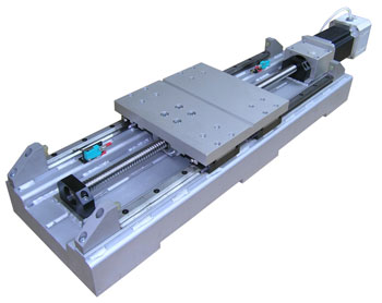

Так двигатель вовсе не обязательно туда вешать.
Типо такого делай:
image_body-71.jpg (2764 просмотра) <a class='original' href='./download/file.php?id=7035&sid=2a9141217a2b53c2bb7abda8980a758e&mode=view' target=_blank>Загрузить оригинал (15.7 КБ)</a>
(http://www.servotechnica.ru/catalog/typ ... x.pl?id=71)
Поправьте меня если я ошибаюсь, но винт держит нагрузку на растяжение лучше чем на сжатие.

Nick писал(а):Так двигатель вовсе не обязательно туда вешать.
Типо такого делай:
Дык вроде и эстетики хочется ))) А такая 300 мм шпала висеть на портале будет плюс двиг с редуктором плюс муфта. Этож какая высота. Хотя... надо порисовать. Дома нарисую.
На сервотехнической оси стоит трапеция и гайка, которая меньше размером, чем гайка ШВП однако.
Re: Мой первый станок
Добавлено: 31 июл 2012, 16:19
Шпала никуда не денется, на рельсы все равно надо шпалу прикрутить! Т.к. они должны прикручиваться по всей длине!!! И в итоге вся эта шпала будет висеть на движке оси Z, вместо маленькой подвижной площадки.
Поэтому я и говорил, прорисуй подвижную часть своего варианта ;).
