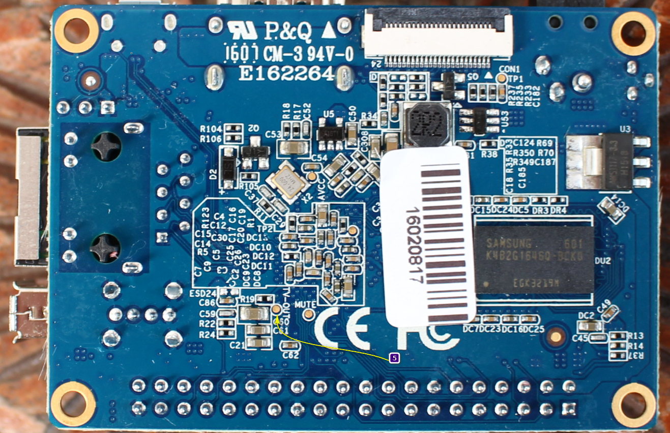

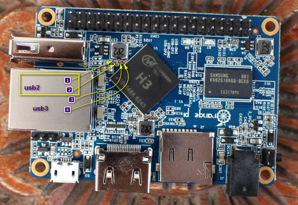

Забыл сказать ещё вот про такую штуку, на плате есть контактные площадки, часть из них связана со звуком, и управлением IR сигналом, но есть и более интересные:
2017-12-19_002238.jpg (4259 просмотров) <a class='original' href='./download/file.php?id=127165&mode=view' target=_blank>Загрузить оригинал (795.91 КБ)</a>
2017-12-19_002610.jpg (4259 просмотров) <a class='original' href='./download/file.php?id=127164&mode=view' target=_blank>Загрузить оригинал (1.32 МБ)</a>
1,2 - Usb порт вроде 2-й
3,4 - Usb порт вроде 3-й
5 - TV аналоговый выход
