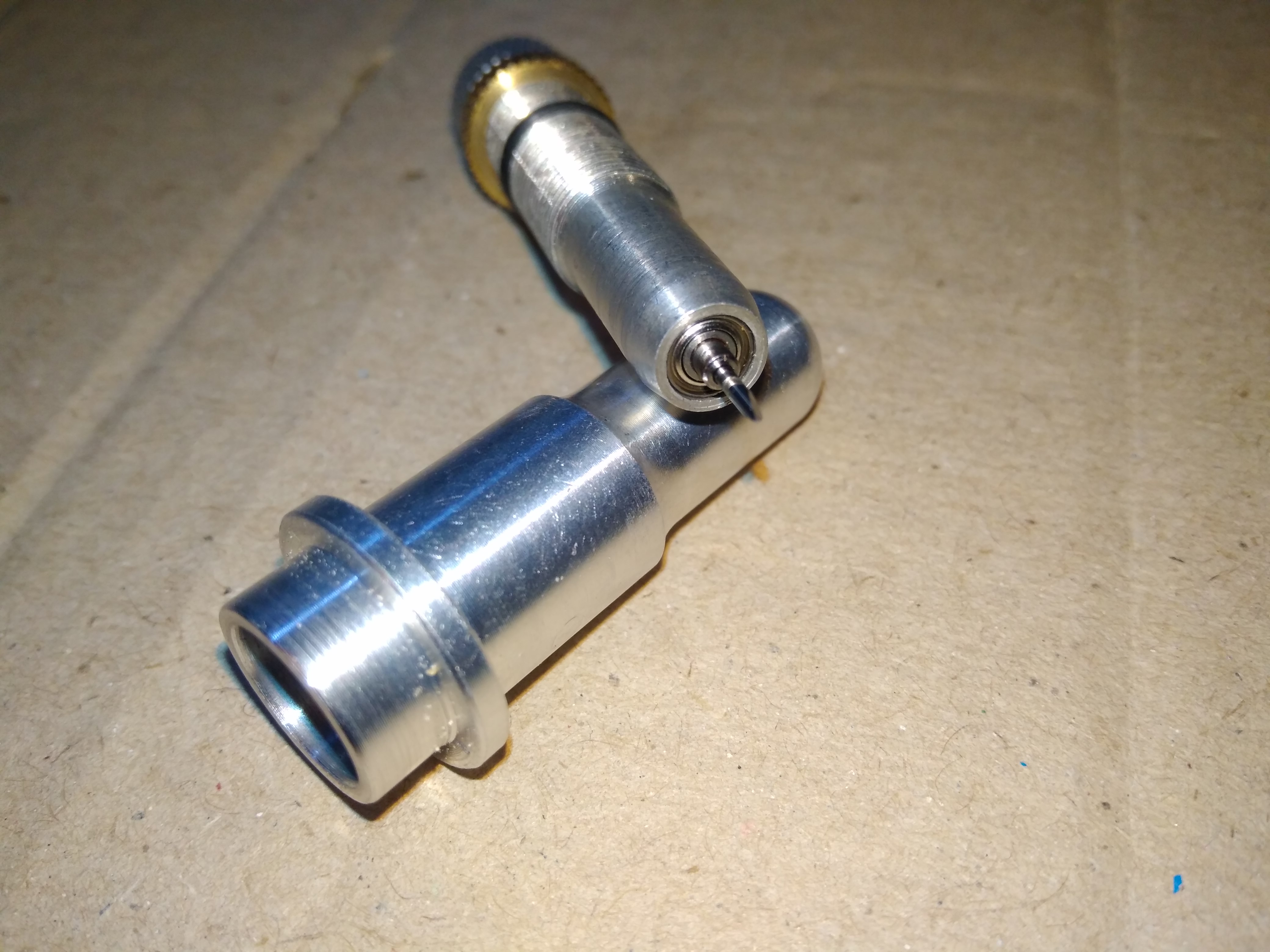

sergan, У меня тоже типа такой нож ( от Роланда и китайский, ну и рисовалка ) Всё отличие в лезвиях - угол заточки и офсет.
IMG_20171015_110710.jpg (5898 просмотров) <a class='original' href='./download/file.php?id=122197&mode=view' target=_blank>Загрузить оригинал (1.65 МБ)</a>
