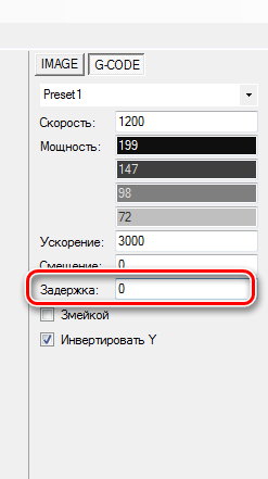

evdroniy писал(а):3 В программе image-to-gcode есть параметр "задержка" и как я понял максимальное значение 99 - можно ли увеличить это значение и использовать в G-коде?
Этот параметр для слабых лазеров, которые во время движения не оставляют следа на материале. А так да, можно.

Козёл писал(а):Этот параметр для слабых лазеров, которые во время движения не оставляют следа на материале. А так да, можно.
а как это можно увеличить? а то у меня в наличии только одноватный лазер сейчас и не всё что хочется можно выжигать

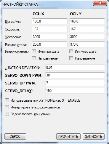

да в параметрах настройки станка: там где шаги указываешь и прочие настройки. есть параметр двеел(задержка)
подключи к компьтеру и пропиши через программу.

evdroniy писал(а):В программе image-to-gcode есть параметр "задержка" и как я понял максимальное значение 99 - можно ли увеличить это значение и использовать в G-коде?
Это значение для того чтобы точками выжигать слабыми лазерами. У меня лазер 0.5w , и задержку ставлю 50 мс., и этого вполне хватает, с вашей мощностью должно и 25 хватить. Все это надо эксперементально устанавливать. При сохранении в gcode уже все будет прописано.

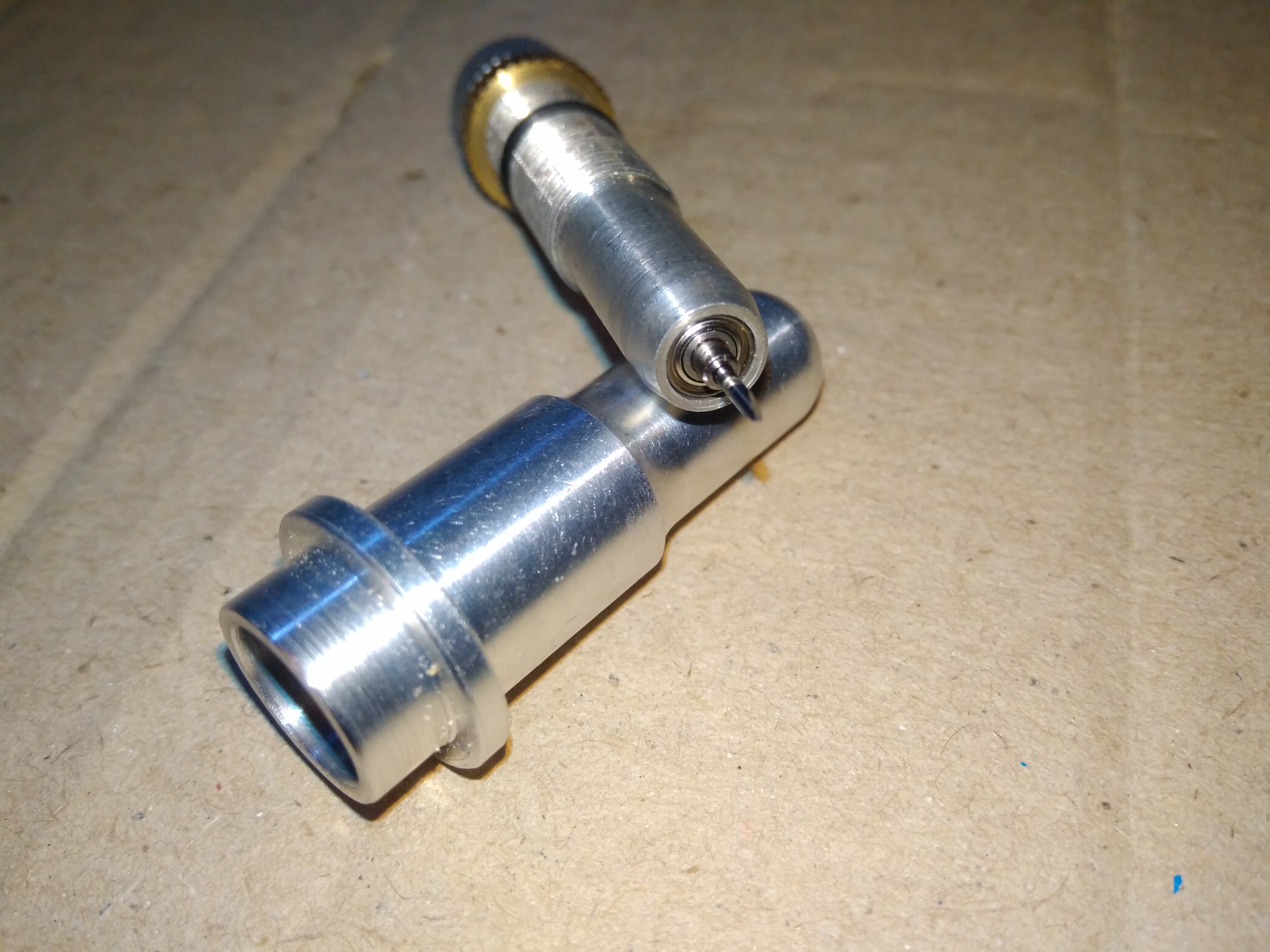

sergan писал(а):Собирал я это все чтобы поставить туда флюгерный нож
А можешь показать конструкцию механики ножа?

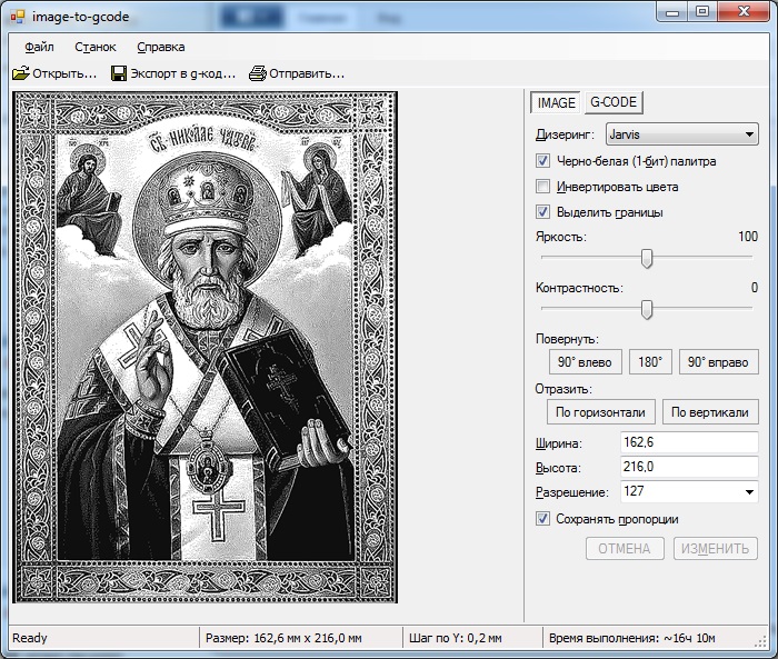

вот мои параметры
nastr.jpg (6650 просмотров) <a class='original' href='./download/file.php?id=122181&mode=view' target=_blank>Загрузить оригинал (59.19 КБ)</a>
Настройки которыми печатаю
111.jpg (6650 просмотров) <a class='original' href='./download/file.php?id=122180&mode=view' target=_blank>Загрузить оригинал (189.62 КБ)</a>
Сама программа
ikona.jpg (6650 просмотров) <a class='original' href='./download/file.php?id=122182&mode=view' target=_blank>Загрузить оригинал (263 КБ)</a>
ну а это сама картинка

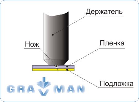

selenur писал(а):А можешь показать конструкцию механики ножа?
Разобрать не получится, но по фоткал да и картинок накачал.

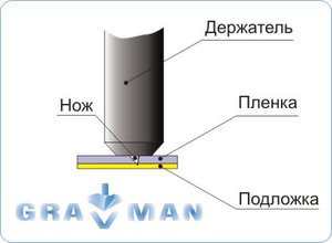

Все картинки под споллером
В общем суть такова: в самом держателе расположен подшипник, в подшипник вставляется резак (не знаю как правильно называется), ну и когда нож идет по траектории сам резак свободно поворачивается по ходу траектории.
Сам флюгерный нож (6645 просмотров) <a class='original' href='./download/file.php?id=122183&mode=view' target=_blank>Загрузить оригинал (1.21 МБ)</a>
Сам флюгерный нож
Видно подшипник в котором вращается резак (6645 просмотров) <a class='original' href='./download/file.php?id=122184&mode=view' target=_blank>Загрузить оригинал (1.01 МБ)</a>

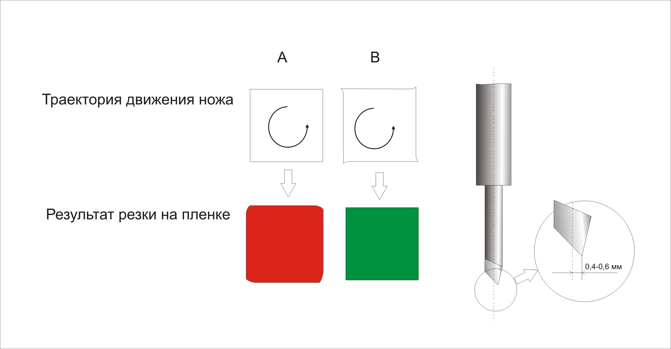

Вот что получается если резать по обычному вектору и с компенсацией (6645 просмотров) <a class='original' href='./download/file.php?id=122185&mode=view' target=_blank>Загрузить оригинал (120.31 КБ)</a>
Как происходит сам рез (6645 просмотров) <a class='original' href='./download/file.php?id=122186&mode=view' target=_blank>Загрузить оригинал (16.51 КБ)</a>
Сам резак
Сам резак

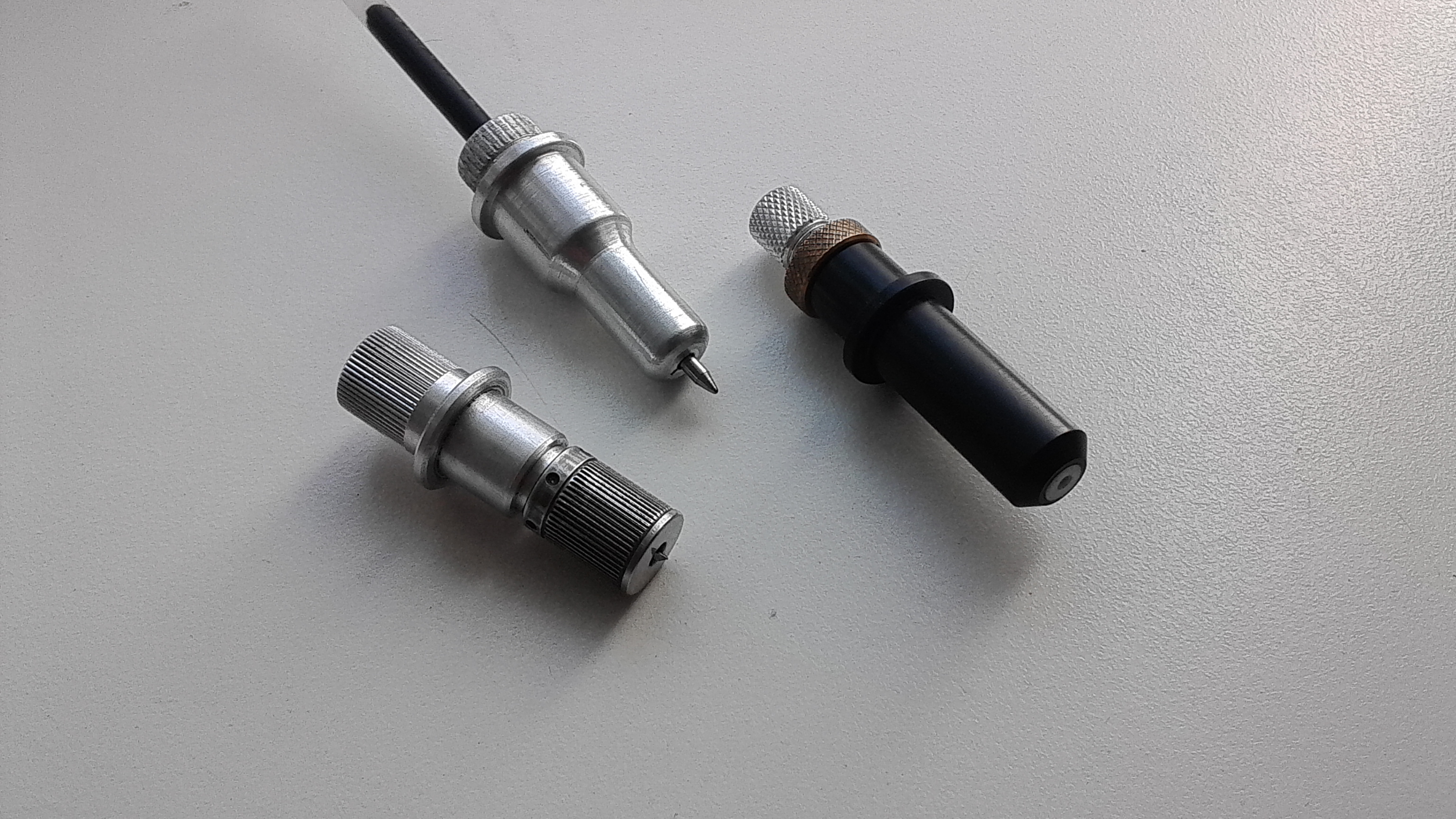

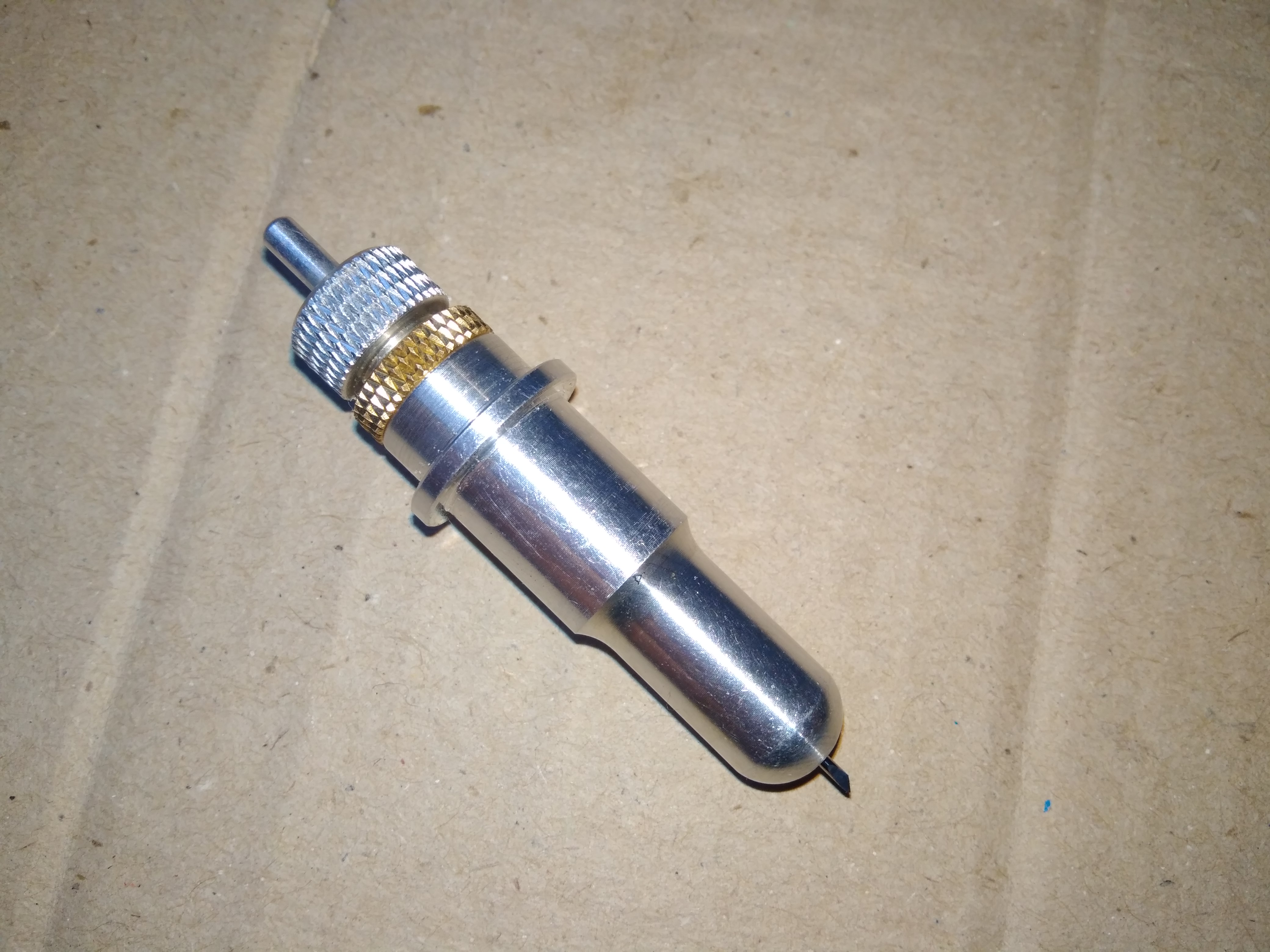

sergan, У меня тоже типа такой нож ( от Роланда и китайский, ну и рисовалка ) Всё отличие в лезвиях - угол заточки и офсет.
IMG_20171015_110710.jpg (6590 просмотров) <a class='original' href='./download/file.php?id=122197&mode=view' target=_blank>Загрузить оригинал (1.65 МБ)</a>

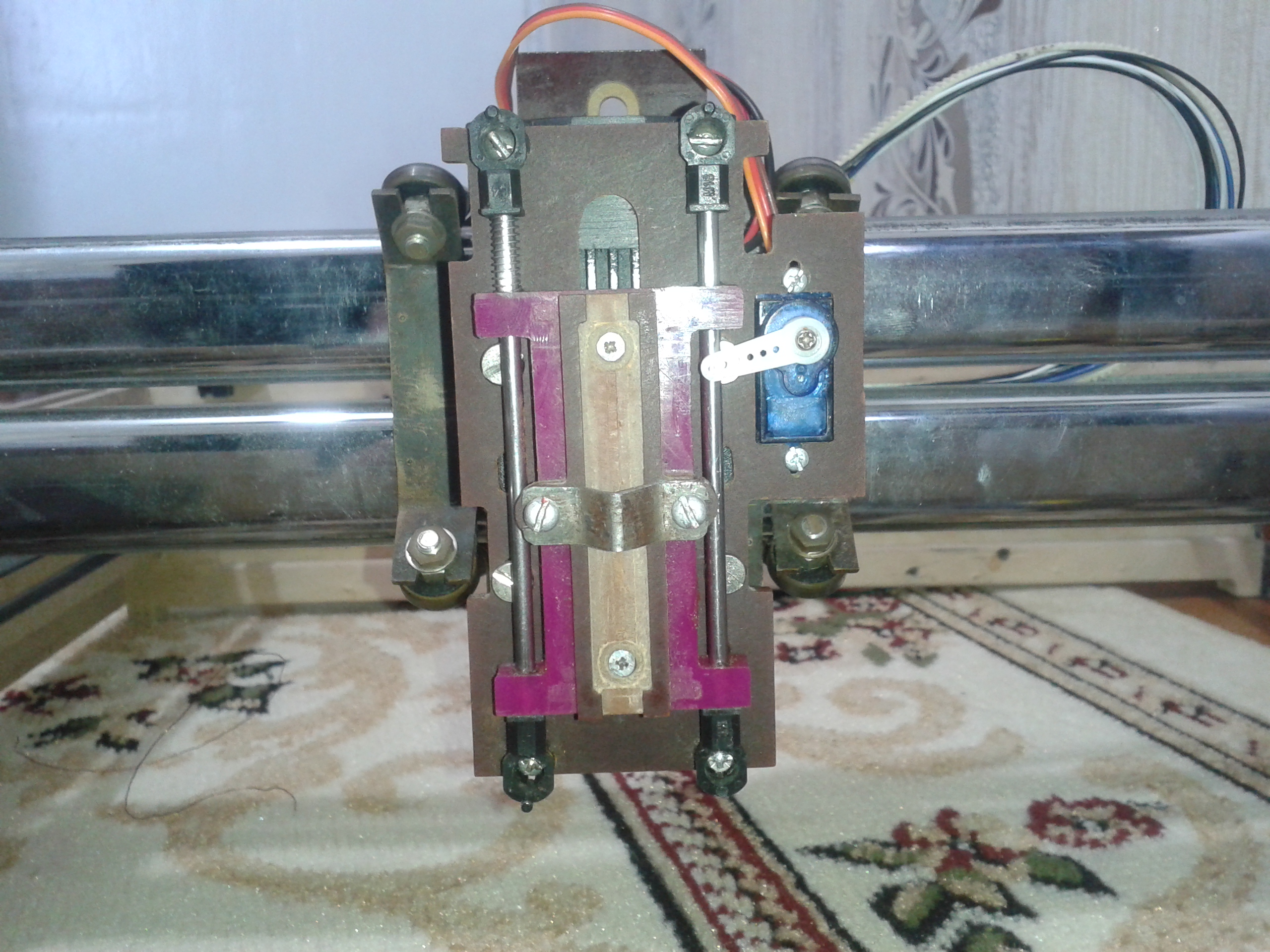

evdroniy, наверное у вас какие-то проблемы с монтажем? У вас контроллер когда зависает, в правом верхнем углу что написано? RUN?
санчо писал(а):ось Z как сделали? можно хотя бы набросок? контролер вроде на 2 оси, а как Z управляется? с лазерного вывода?
Нету никакой оси Z!
IMG_20171015_155213.jpg (6547 просмотров) <a class='original' href='./download/file.php?id=122201&mode=view' target=_blank>Загрузить оригинал (1.6 МБ)</a>
Делаете что-то типа такой консрукции и сервой будете поднимать. Вниз опускается под своим весом, ну или как у меня, еще и пружинкой. Да, серва подключается к лазерному выходу (OUT1).
