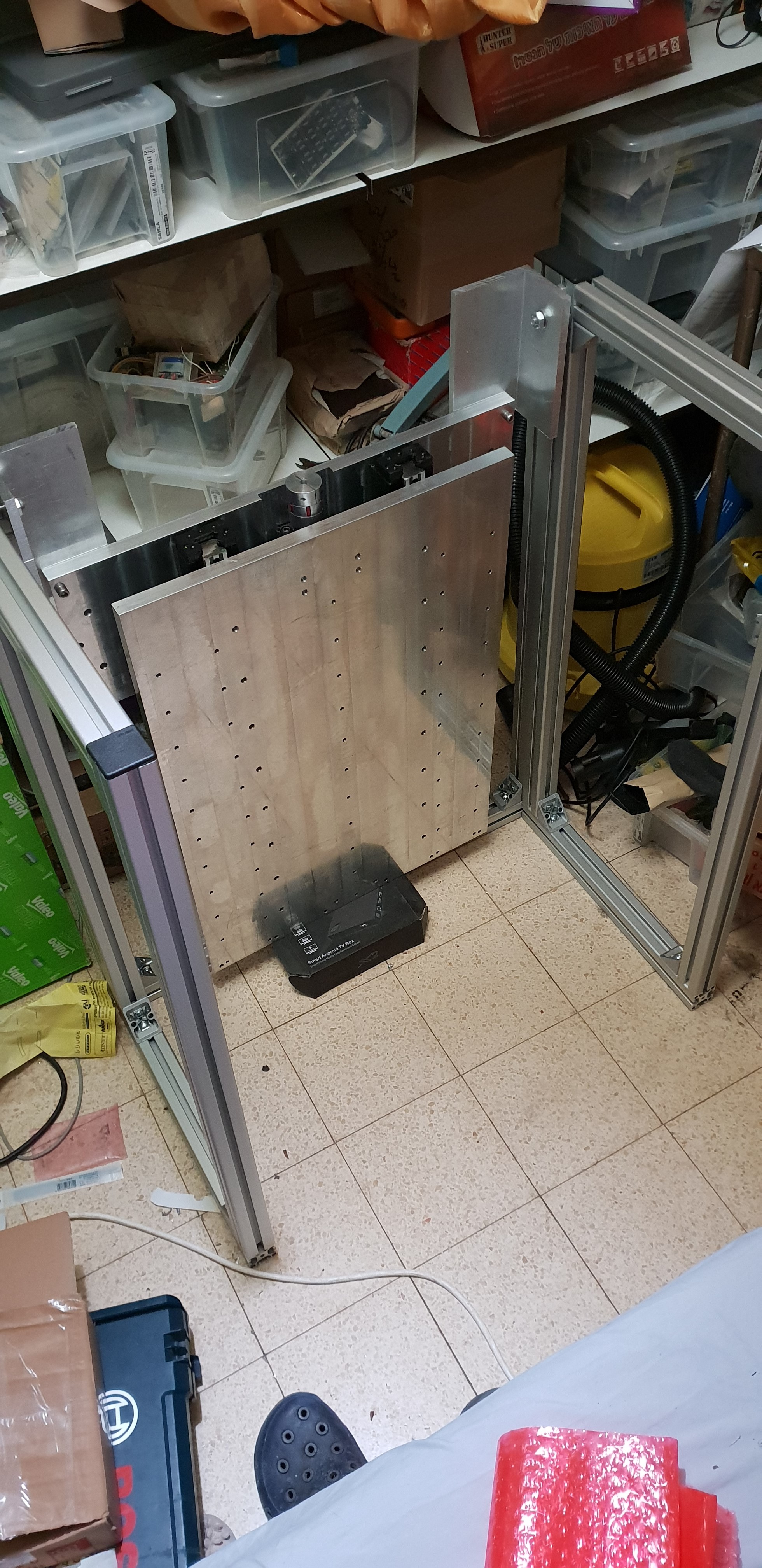

maagalex
Сообщения: 476
Зарегистрирован: 05 мар 2017, 14:39
Репутация: 27
Настоящее имя: Александр Липкович
Re: Маленький но производительный станок по алюминию..
Сообщение maagalex »
Водрузил я стол на раму, закрепил на двух массивных уголках 10мм толщиной и подвесил на китайских подшипниках..Штука получилась очень тяжелой, стол под своей массой опускается на своих 4 каретках вращая винт ШВП..
Поднять весь стол за край довольно тяжело, киллограм 40 наверное, а если взять посередине стола то это вообще нереально, я уже не уверен что смогу без гемора приладить электротолкатели, способные все это поднимать и опускать :hehehe:
Как с задачей подъема стола по оси справится шаговик еще предстоит выяснить..
