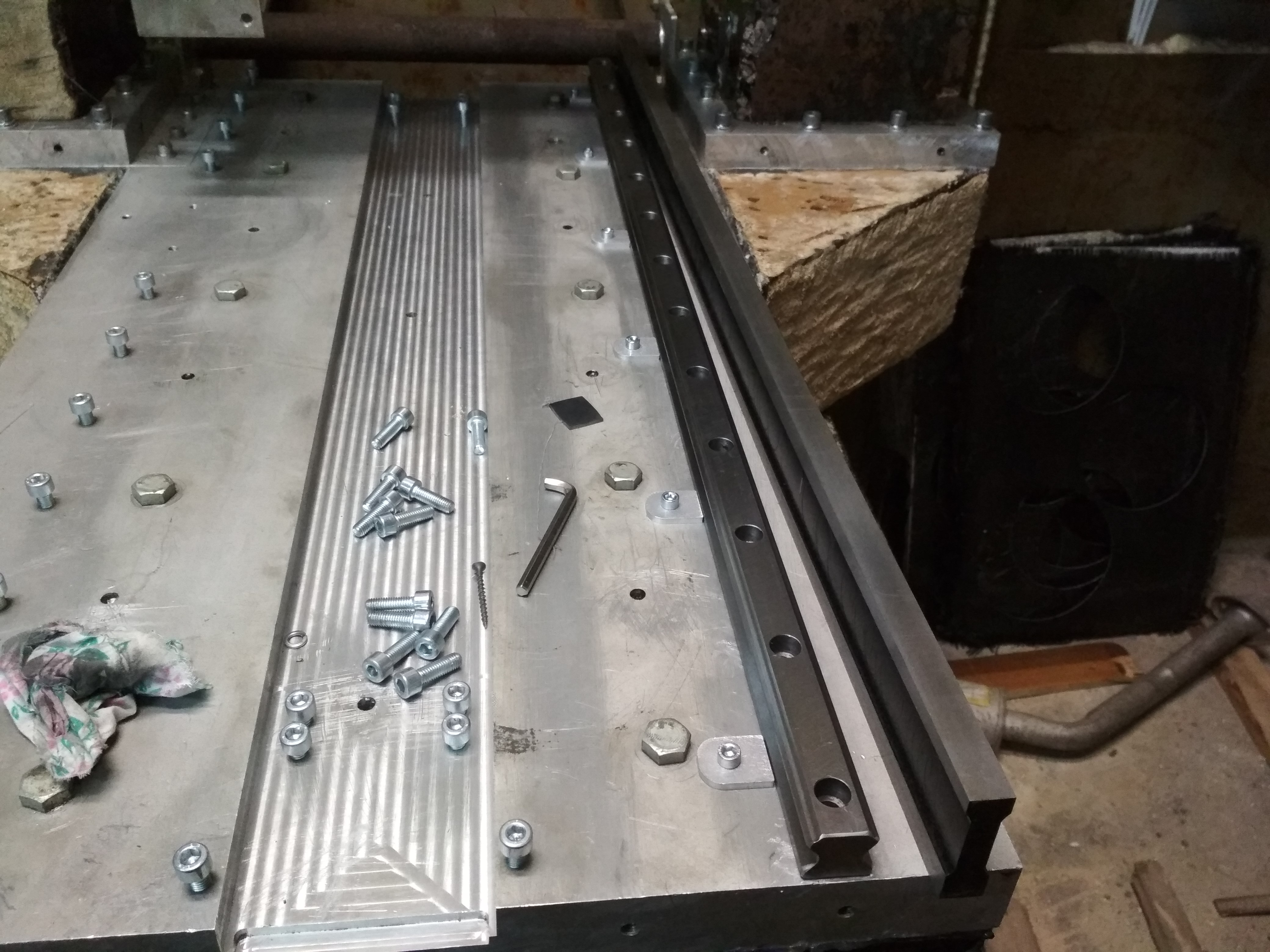

Начинаю ставить рельсы (3996 просмотров) <a class='original' href='./download/file.php?id=130465&mode=view' target=_blank>Загрузить оригинал (1.53 МБ)</a>
Такой вопрос, спрашивал уже вроде но так и не разобрался, знает ли кто где взять краску которой линейку натирать чтоб неровности смотреть ?

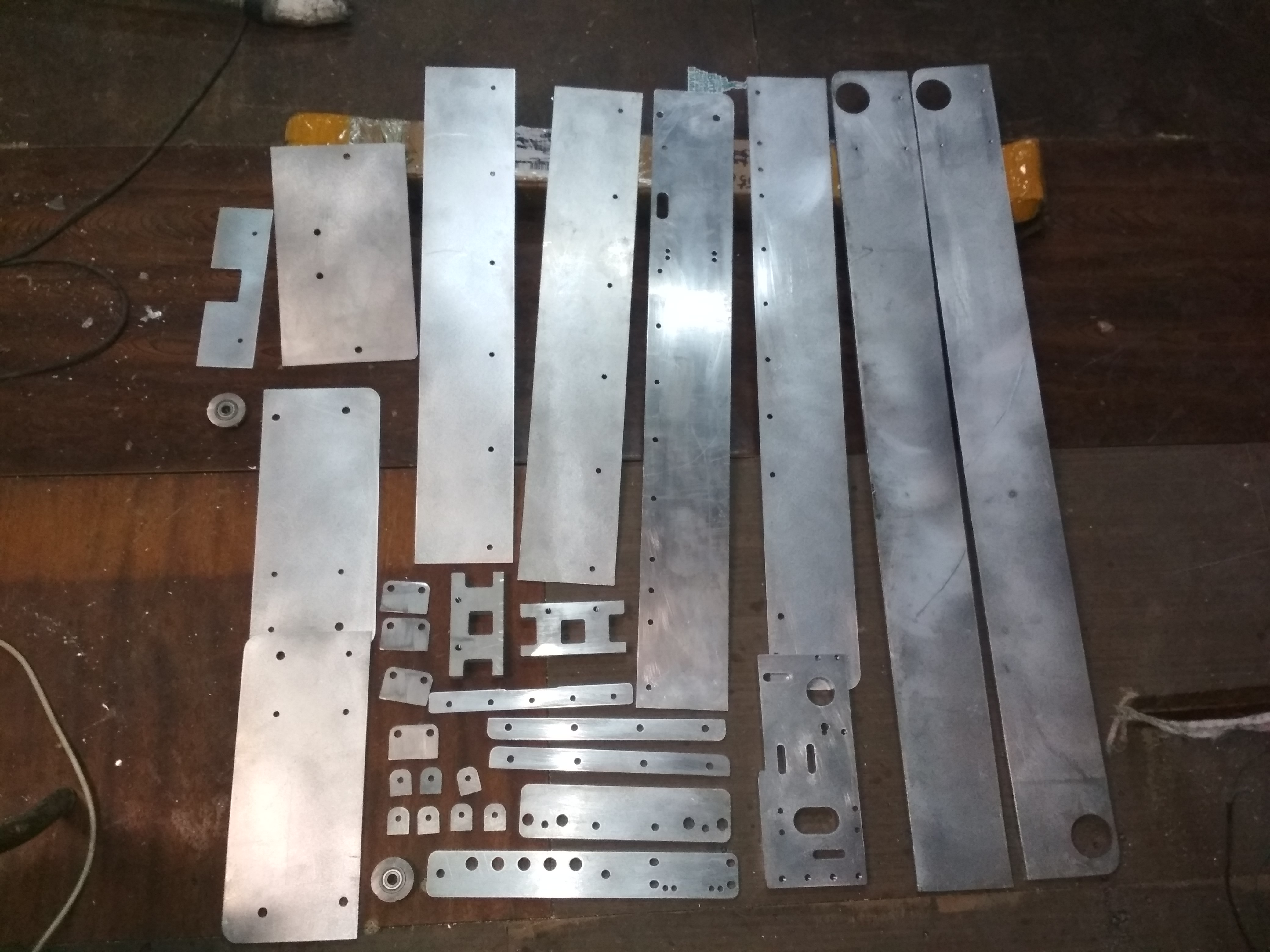

Детали (3996 просмотров) <a class='original' href='./download/file.php?id=130467&mode=view' target=_blank>Загрузить оригинал (1.17 МБ)</a>
Детали
Наделал пока появилась свободная минутка деталей.

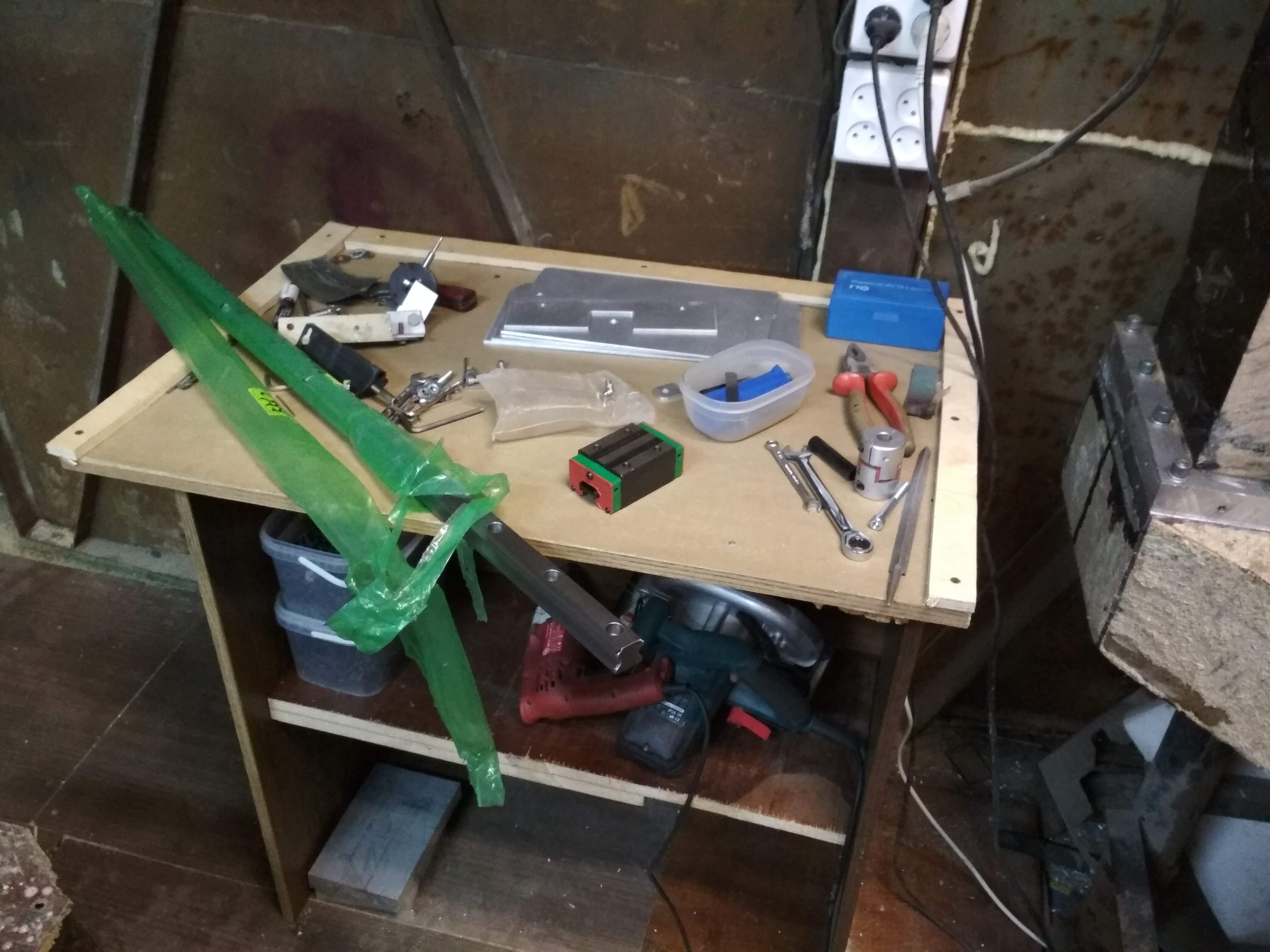

Сляпал седня монтажный столик для сборки (3996 просмотров) <a class='original' href='./download/file.php?id=130468&mode=view' target=_blank>Загрузить оригинал (1.39 МБ)</a>

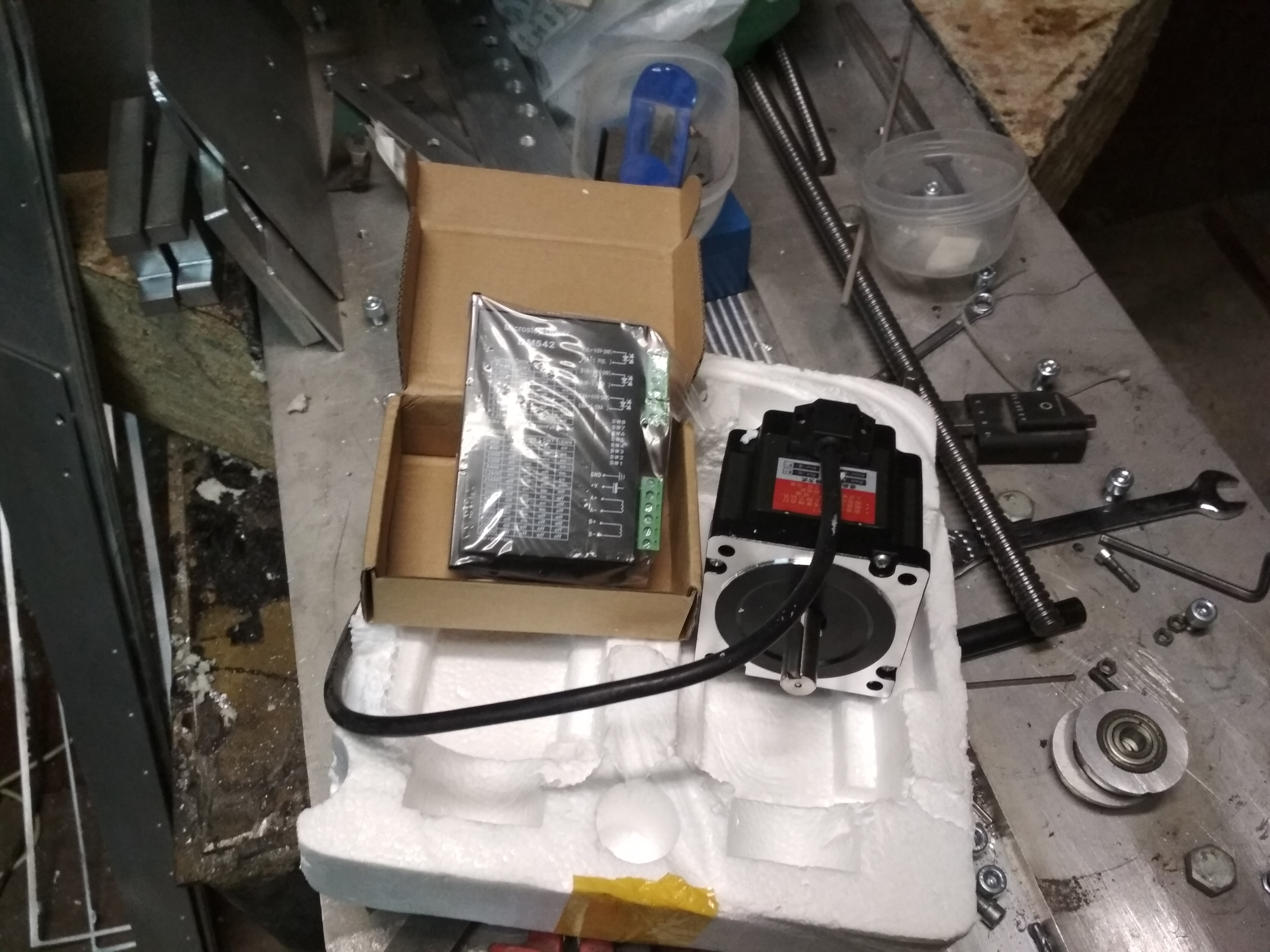

Ну и пораскинув мозгами решил что возможно тех приводов, что я купил не хватит для моего проекта и решил их продать чтобы купить более мощьные, ибо жесткость мне кажется ооооочень завязана на этих самых двигателях.
Решил продать привода 4.5 Nm и взять мощнее (3996 просмотров) <a class='original' href='./download/file.php?id=130466&mode=view' target=_blank>Загрузить оригинал (1.4 МБ)</a>

ridirt писал(а): знает ли кто где взять краску которой линейку натирать чтоб неровности смотреть
в обычном магазине для художников.
цвет лучше берлинская лазурь, можно взять краплак.
Краска должна быть на масляной основе, к капле краски добавляешь каплю масла, перемешиваешь и раскатываешь по линейке. Удобнее всего делать это маленьким резиновым валиком, типа как для поклейки обоев.

По приводам:
Мне кажется вы ошибаетесь. На работе не большие (5-10 тонн) фрезерные ОЦ , на обоих стоят сервы примерно с таким же моментом 4-5 Н и справляются. На одном станке прямой привод на другом через ремень с редукцией 1:2.
Re: Тяжелый станок из блоков люмишки и полимергранита 600*60
Добавлено: 28 янв 2018, 02:01
ridirt
sashaK писал(а):По приводам:
Попытаюсь мыслить логически, если не прав то поправьте.
Что такое серва, это обвчный движок но с обратной связью точность которой и определяет точность позиционирования
Что такое шаговый движок это движок без обратной связи и что там происходит мы можем судить только в пределах одного шага если нет проскоков шагов
А теперь разберем эти 2 варианта Представим что на первый вариант действует сила в 1Н и она вызвала отклонение в 1 градус, система обратной связи скомпенсирует это и вернет вал в то положение в котором он должен быть и силы в 4.5 ньютонов для этого хватит за глаза и за уши
Во втором варианте если у нас на вал вдруг начала дествовать сила в 1Н и произошло отклонение в 1 градус к примеру то никто нам это не скомпенсирует, представте ветку на которую вешают груз она прогибается и когда то сломается при достижении предельной нагрузки тут так же пока пропусо нет никто не замечает эти отклонения но они есть, и чем моментнее двигатель тем можно считать толще эта ветка. Вопрос не в том сможет ли двиг 4.5Нм крутить вал, думаю этого хватит чтобы резать титан на максимальных подачах, вопрос в другом в том что ЖЕСТКОСТЬ по моему мнению напрямую зависит от двигателей.

ridirt писал(а):Такой вопрос, спрашивал уже вроде но так и не разобрался, знает ли кто где взять краску которой линейку натирать чтоб неровности смотреть ?
Профессиональная DYKEM Hi spot blue
http://купить-в-китае.рф/search?search= ... +spot+blue
У нас малость дороже
Навскидку
https://radelmarket.ru/catalog/servisni ... spot_blue/

у сервопривода есть энкодер, который, если говорить по очень простому, говорит приводу о отм что произошло это смещение на 1 градус и привод поднимает момент сопротивляясь усилию. Этот параметр жесткости сервопривода настраивается. Обратите внимание что у сервопривода момен ниже чем у шаговика, но он постоянный во всем диапазоне оборотов, и может увеличится приводом под нагрузкой в 3 раза примерно. Это очень упрощенно. Для шаговых - смотрите график зависимости момента и оборотов.

дело не в оборотах, речь о другом
если у нас вреза движется прямолинейно к примеру и один из двигателей тупо стоит, на него действует сила возникающая при резаньи, как только движение прекращается сила пропадает и тогда происходит перемещение в уравновешенное состояние, это перемещение оставляет бороздку на кромке изделия, получается чем сильнее двигатели тем меньше влияние сил резанья на станок.
купил кстати сегодня масляную краску и кисточку. Пробовал вчера вышабрить поверхность под рельсы весь день убил чтоб вышабрить поверхность под 1 рельсину
