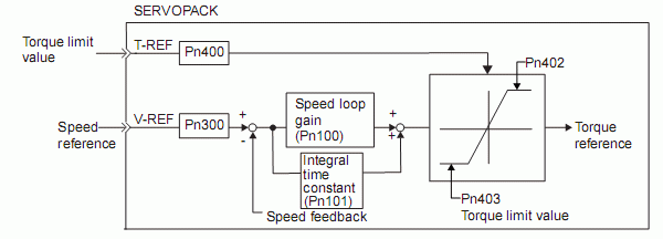

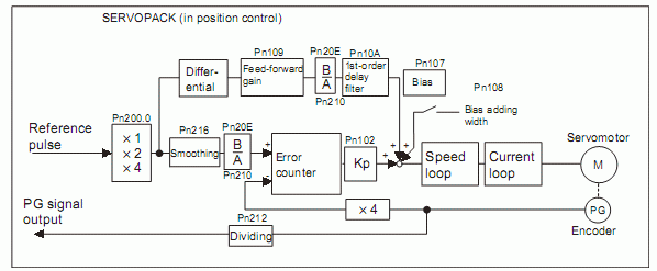

SVP писал(а):Так с аналогом тожеж самое. Можешь пояснить разницу ?
С какого перепугу ?? мануалы говорят об обратном....
Буфер обмена01.gif (1889 просмотров) <a class='original' href='./download/file.php?id=106035&mode=view' target=_blank>Загрузить оригинал (14.38 КБ)</a>
Буфер обмена02.gif (11.33 КБ) 1889 просмотров
это из мануала 3ей сигмы... при управлении по аналогу никаких буферов и суматоров.. тупа прямое управление...

Hanter писал(а): это из мануала 3ей сигмы... при управлении по аналогу никаких буферов и суматоров.. тупа прямое управление...
Я одного не пойму, чем буфер с сумматором хуже-то ? Такое-же "прямое" управление.
Если цикл управление не длиннее, то какая разница чем задавать задание, вольтажом или импульсами ?

пепец парни.. вы меня ну пипец как расстраиваете..
Макс - тебе плавность нужна или точность ? если плавность - выкрути пид чтоб все плавно было.. все будет ну очень плавно... :lol: :lol: :lol:
SVP писал(а):Я одного не пойму, чем буфер с сумматором хуже-то ? Такое-же "прямое" управление.
да он не лучше и не хуже. сама схема управления другая. поймите простую вещь - Position control mode - режим когда задача привода состоит в том, чтобы попасть в нужную позицию. все. он получил задание - топай вправо 100 шагов и потопал. на протяжении этих 100 шагов вы ничего про него не знаете. шагает он через метр, или идет приставляя ноги.. может где то прыжками.. это НЕ контролируется. важно чтобы он за определенное время пришел в нужную позицию.. и единственный орган контроля - это флаг "ин позишен" - который привод ставит когда достигнута позиция. все. все остальное - происходит внутри усилка. он сам че то там решает, че то рулит, за его пределы эта информация не выходит. соответственно мозг системы не получает никакой информации о движении внутри задания.
режим скорости - наоборот - это контроль за скоростью движения. в этом режиме усилитель сам ничего не решает. он только смотрит на входной сигнал и на его основе рулит мотором. причем данные о движении привода уходя ЗА пределы усилителя, в мозг всей системы. и именно мозг всей системы следит за синхронностью движения всех осей. и именно он контролирует чтобы небыло расхождений с расчетной траекторией. притормаживая или подгоняя какой то привод..
Принцип самой организации управления разный. или мы выгнали детей на улицу со словами - в 9 чтоб были дома.. или мы ходим, водим ребенка за руку.. вот в этом разница.. а не в том что что-то подходит или не подходит. Соответственно от того как организовано управление и результаты разные.
