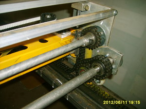

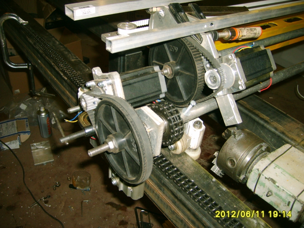

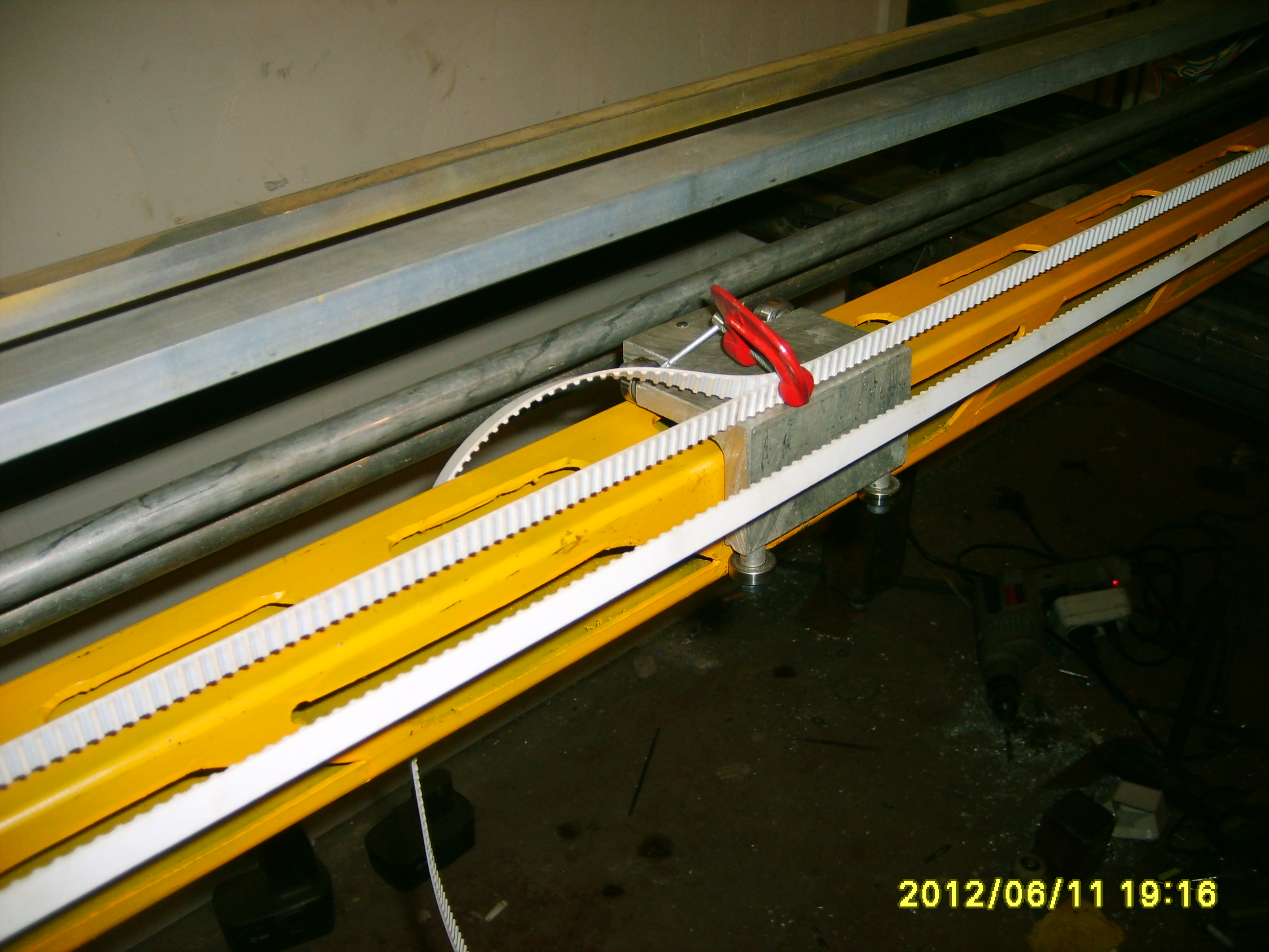

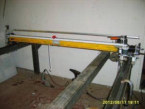

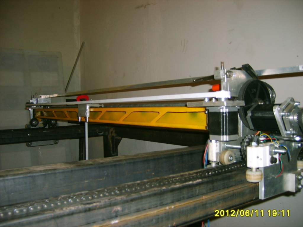

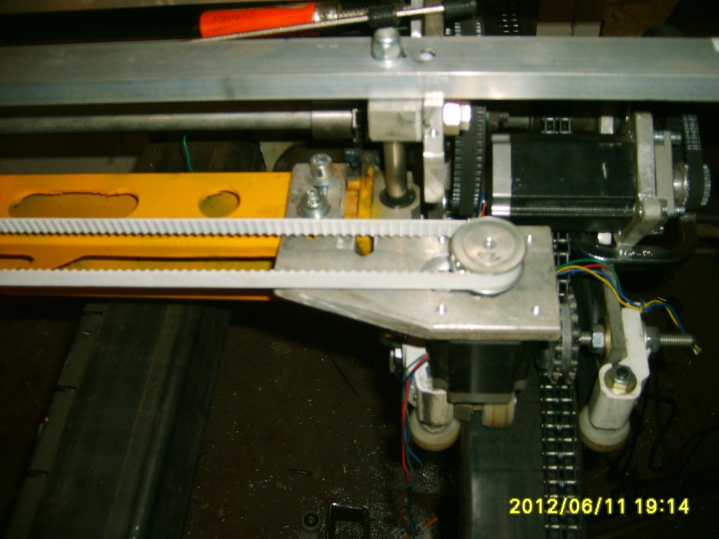

Вот что у меня получилось! :)
Портал в сборе (3314 просмотров) <a class='original' href='./download/file.php?id=5958&mode=view' target=_blank>Загрузить оригинал (448.52 КБ)</a>
Портал в сборе
S5006848.JPG (3314 просмотров) <a class='original' href='./download/file.php?id=5959&mode=view' target=_blank>Загрузить оригинал (430.02 КБ)</a>
Крепление двигателя Y (3314 просмотров) <a class='original' href='./download/file.php?id=5960&mode=view' target=_blank>Загрузить оригинал (429.54 КБ)</a>
Моторо-редукторный участок (3314 просмотров) <a class='original' href='./download/file.php?id=5961&mode=view' target=_blank>Загрузить оригинал (473.76 КБ)</a>
Другая сторона портала (3314 просмотров) <a class='original' href='./download/file.php?id=5962&mode=view' target=_blank>Загрузить оригинал (2.23 МБ)</a>
Каретка Y пока не доделана (3314 просмотров) <a class='original' href='./download/file.php?id=5963&mode=view' target=_blank>Загрузить оригинал (2.13 МБ)</a>
