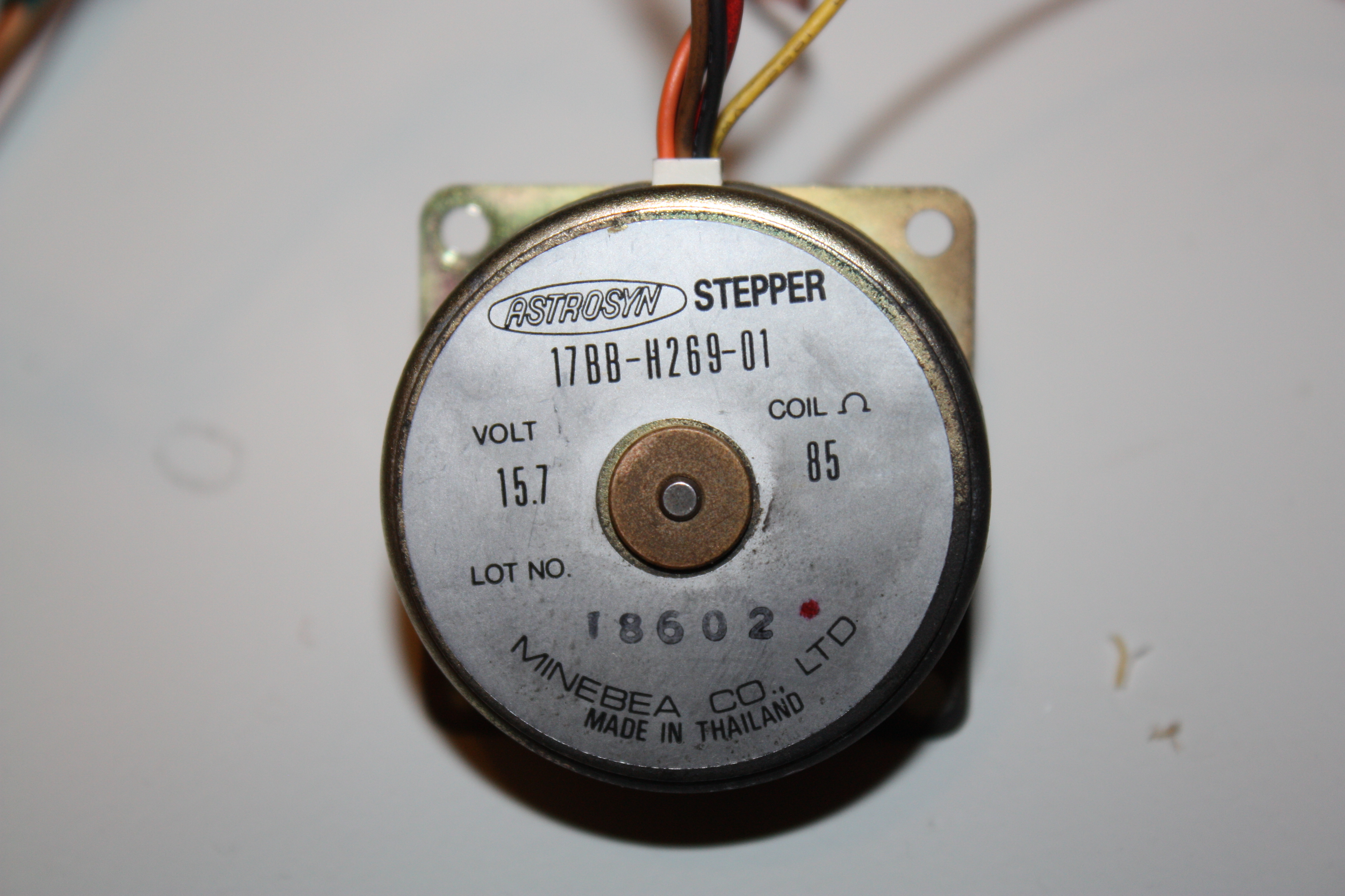

А на чем ты преобразователь сигналов с шаговика в энкодер сделал?
Ждем викдео :)
Serb01
Сообщения: 107
Зарегистрирован: 04 июн 2012, 09:58
Репутация: 17
Настоящее имя: Сергей Беседин
Откуда: Новокузнецк
Re: ЧПУ пульты
Сообщение Serb01 »
Шаговик
IMG_4313.JPG (3688 просмотров) <a class='original' href='./download/file.php?id=5860&sid=04e7d90581974c6751e71923225fef90&mode=view' target=_blank>Загрузить оригинал (3.77 МБ)</a>

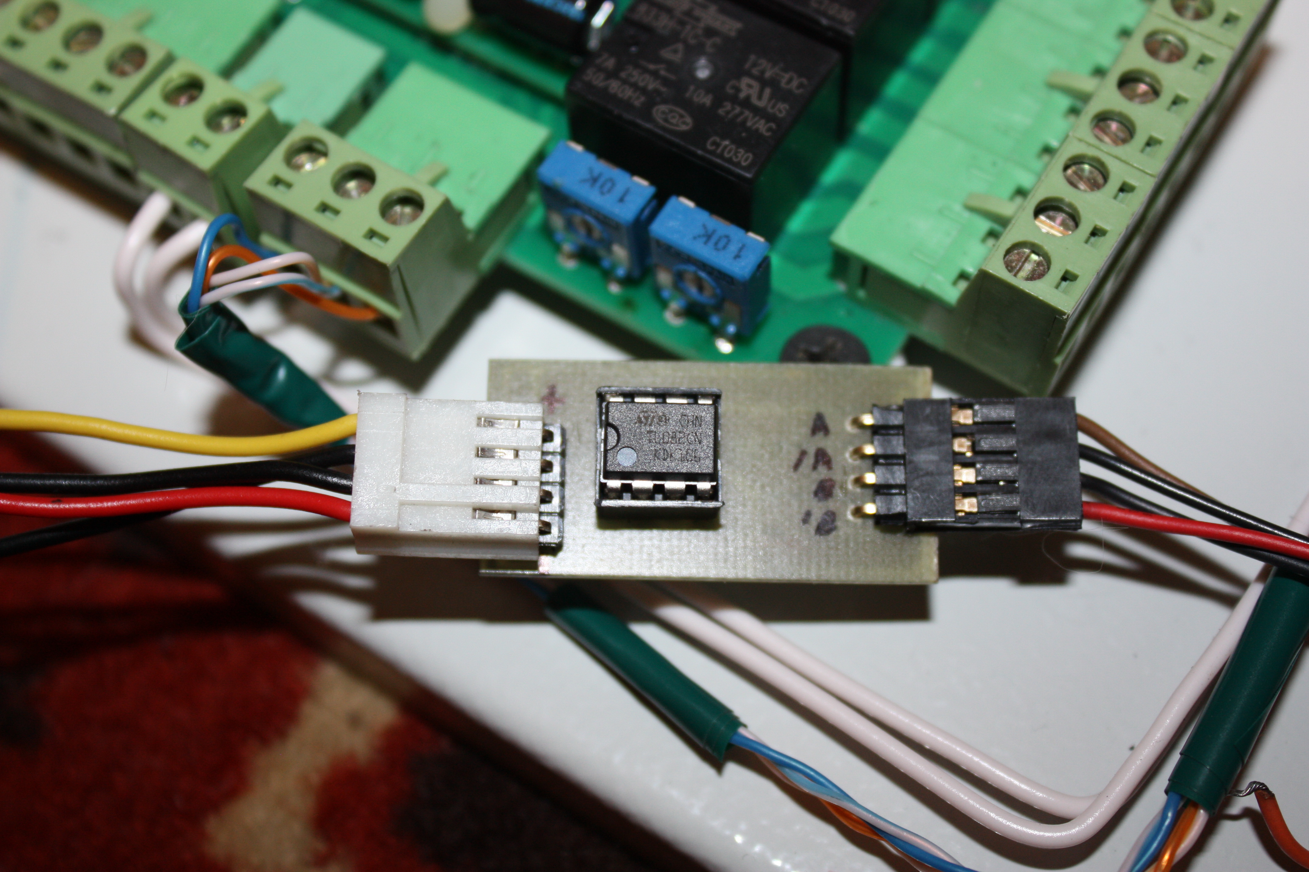

Плата
IMG_4310.JPG (3688 просмотров) <a class='original' href='./download/file.php?id=5861&sid=04e7d90581974c6751e71923225fef90&mode=view' target=_blank>Загрузить оригинал (2.6 МБ)</a>

На самом деле на чём собирать без разницы вся идея в 2 компараторах.

Nick писал(а):А на чем ты преобразователь сигналов с шаговика в энкодер сделал?
Схема и описание здесь http://radiokot.ru/articles/27/ или здесь http://ra3ggi.qrz.ru/UZLY/encod.htm .

Serb01 писал(а):Схема и описание здесь http://radiokot.ru/articles/27/
вчера ток нарвался на эту схему. Непонятно только сколько импульсов выдает на оборот?
Зависит от шаговика и обвеса

Serb01 писал(а):Зависит от шаговика и обвеса
у тебя сколько импульсов и сколько максимально можно сделать?

aftaev писал(а):у тебя сколько импульсов и сколько максимально можно сделать?
Да, меня тоже этот вопрос интересует, какую максимальную скорость поддерживает эта схема? Или там без ограничения и все упирается в скорость LinuxCNC?
