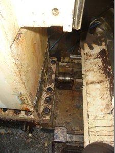

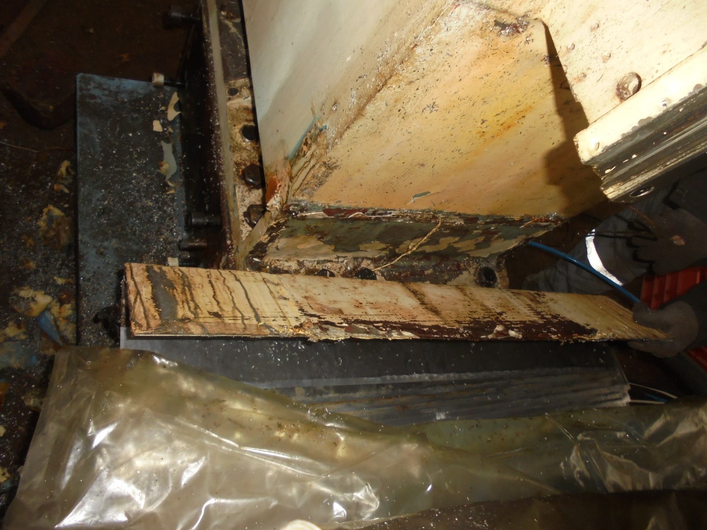

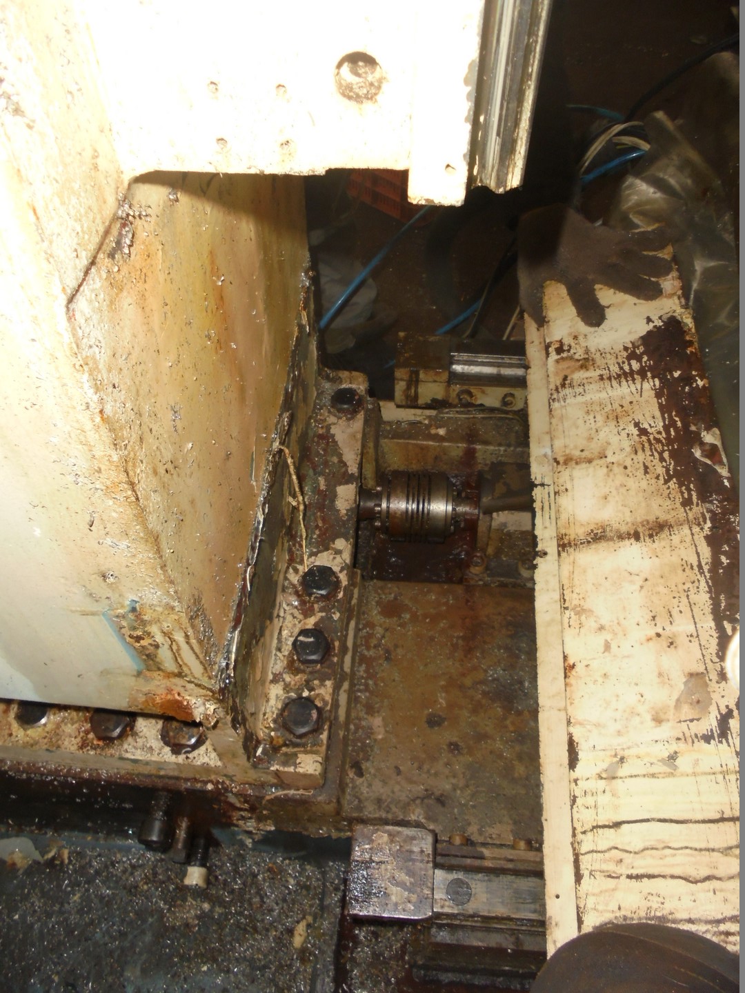

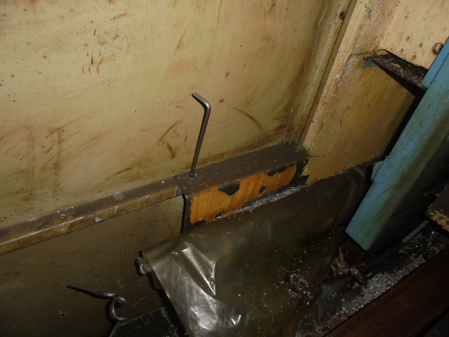

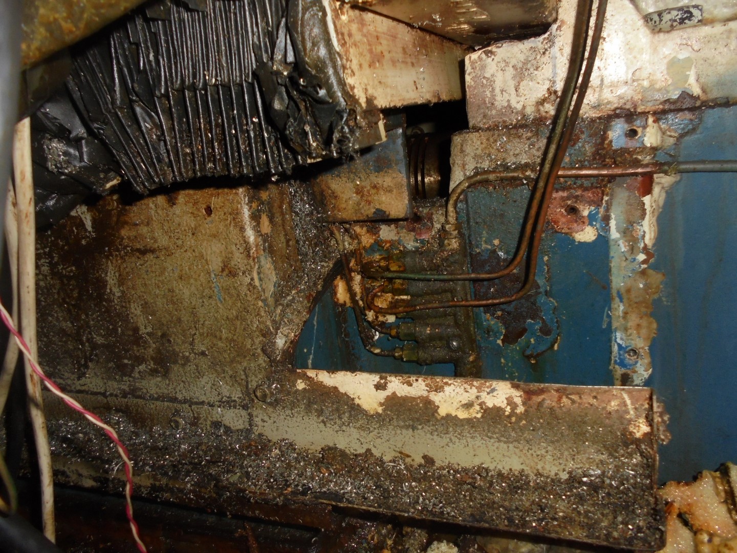

Защита Y
На оси Y перед столом нормальная защита, а вот за столом стоит гормошка, сверху нее пару слоев клеенки, котрая тыщу раз уже порвалась, вообщем фигня какая то была :pssdoff:
Как было
DSC04779 (Копировать).JPG (2245 просмотров) <a class='original' href='./download/file.php?id=133230&mode=view' target=_blank>Загрузить оригинал (379.57 КБ)</a>
DSC04778 (Копировать).JPG (2245 просмотров) <a class='original' href='./download/file.php?id=133229&mode=view' target=_blank>Загрузить оригинал (331.79 КБ)</a>
DSC04766 (Копировать).JPG (2245 просмотров) <a class='original' href='./download/file.php?id=133228&mode=view' target=_blank>Загрузить оригинал (473.26 КБ)</a>
DSC04642 (Копировать).JPG (2245 просмотров) <a class='original' href='./download/file.php?id=133227&mode=view' target=_blank>Загрузить оригинал (264.57 КБ)</a>

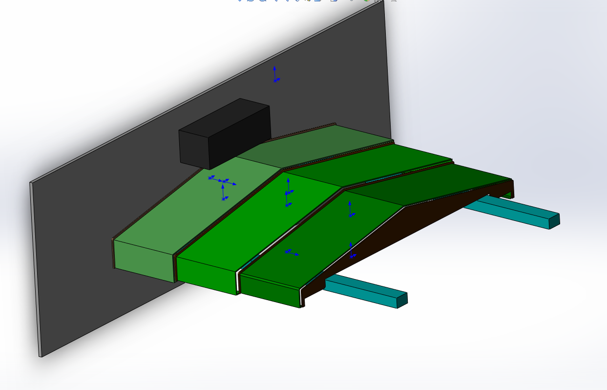

Нарисовал защиту. Будем пробовать делать.

Re: Обрабатывающий центр SV500
Сообщение NKS »
aftaev писал(а):Нарисовал защиту. Будем пробовать делать.
Не надо пробовать, надо делать :) "Ножницы" не забыл внести в конструкцию телескопа?
NKS писал(а):Не надо пробовать, надо делать
Первый раз делать таку будем, потому будем пробовать :)
NKS писал(а):"Ножницы" не забыл внести в конструкцию телескопа?
3 защиты стоит родных, все без ножниц :) При необходимости можно будет добавить.
Сообщение Yarrr »
Да ножницы не главное, скребки вот это принципиальный вопрос)
Есть идеи?
Yarrr писал(а):скребки вот это принципиальный вопрос) Есть идеи?
Zedex мож приклеим/приварим иль другой пластик или резинку. Zedex 3мм есть, а нужен 5мм.
Сообщение NKS »
aftaev писал(а):3 защиты стоит родных, все без ножниц При необходимости можно будет добавить.
Как брата прошу, поставь ножницы :hehehe:
Yarrr писал(а):Да ножницы не главное, скребки вот это принципиальный вопрос)
Есть идеи?
Ножницы обязательны, имхо. Я так и не смог сделать рабочую защиту без ножничного синхронизатора, всё время клинило сегменты.
Идеи по скребкам есть, конечно :) При таких габаритах много чего стандартного может подойти, но я бы пошёл по пути самодельного скребка из полиуретана со стальной сердцевиной.
NKS писал(а):Ножницы обязательны, имхо. Я так и не смог сделать рабочую защиту без ножничного синхронизатора, всё время клинило сегменты.
На станке была защита заводская Тайваньская. Вроде работает.
На тайваньской защите, профиль специальный и в него вставлена резинка. Но толку от нее мало. Смотрел ролики на Ютубе, замечал что на станках СОЖ подается не только в зону инструмента, но идет полив защиты чтобы стружку смывало :)
NKS писал(а):но я бы пошёл по пути самодельного скребка из полиуретана со стальной сердцевиной.
https://www.google.kz/search?q=%D1%83%D ... 29&bih=597 :)
Сообщение Ildar »
NKS писал(а):Это не скребки, это уплотнители
Любит Афтаев пашутить.
Та же проблема на проданном станке, как повесил поверх гармошки от рекламы полотнище, так и продал.
В родном еще сверху чешуя лежала из нержи- офигенное решение стружку прессовать в гармошку! видимо, Александр, сперли её
NKS писал(а):Шляпа. Это не скребки, это уплотнители
Дворники от авто :)
Вот подходящие https://shpindel-ivanovo.ru/cleaning_guides.html NKS, позвондай и спроси по чем :)
Сообщение Ildar »
поболее секций то надо думаю, особенно если раздвинешь конечники, вернее флаги ихние. Ход реально можно разогнать миллиметров на 50, а то и более
NKS писал(а):Ох, не ищешь лёгких путей
Могу на проволоке фильеру вырезать, резину давануть. Но ради метра 3, как то не хочется возится :)

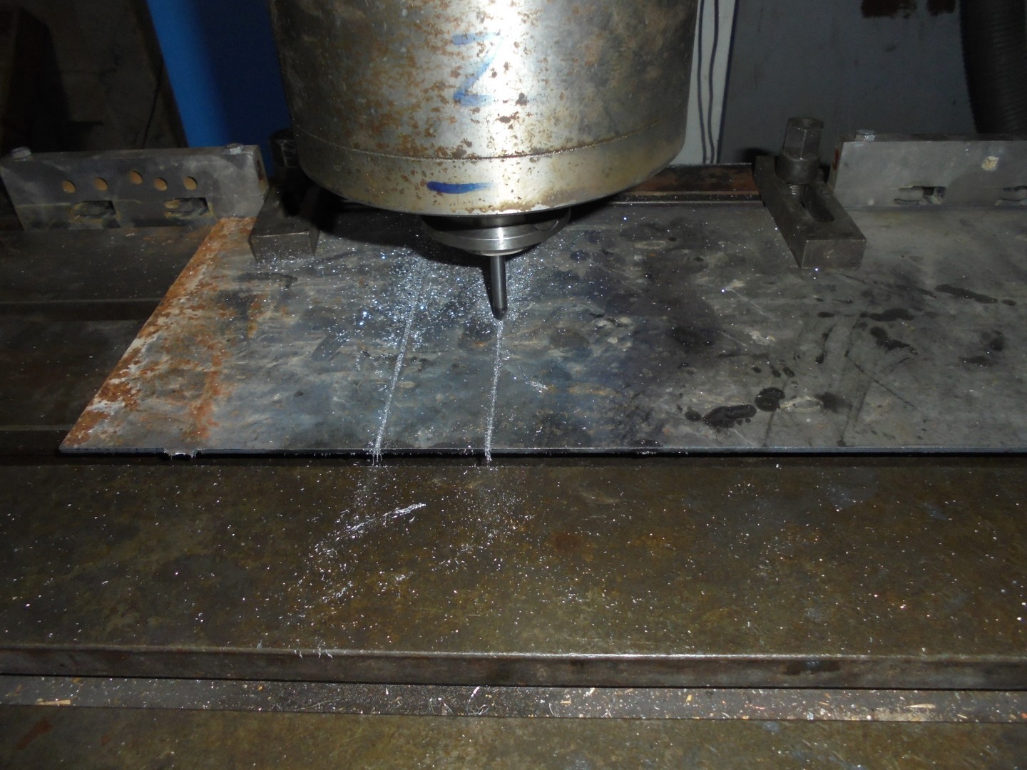

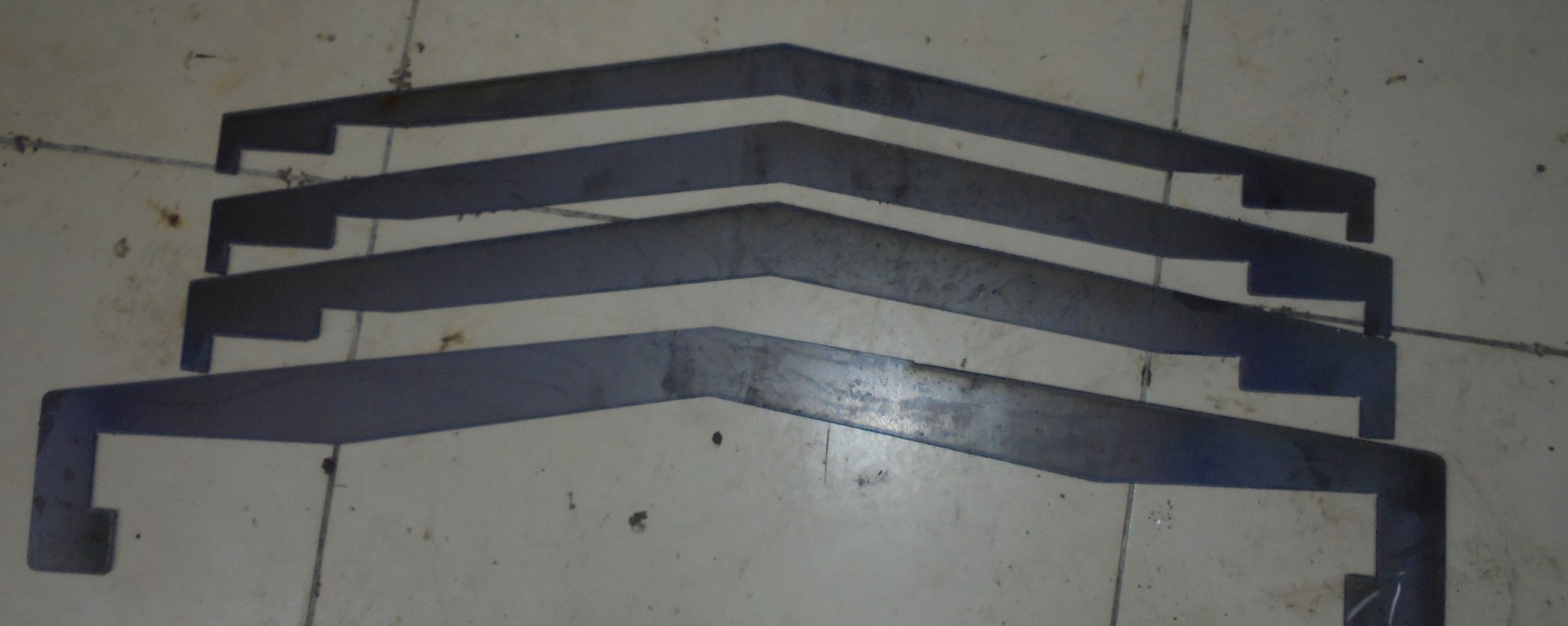

Нарезали на плазме заготовок. Так как нет у нас листозагибательной машины, а нормально в городе не погнут. То решили прорезать V-образной фрезой по месту сгиба и гнуть. Станок делает сам себе защиту, ну или почти первая стружка :)
DSC05969 (Копировать).JPG (2099 просмотров) <a class='original' href='./download/file.php?id=133321&mode=view' target=_blank>Загрузить оригинал (191.45 КБ)</a>
DSC05970 (Копировать).JPG (2099 просмотров) <a class='original' href='./download/file.php?id=133322&mode=view' target=_blank>Загрузить оригинал (344 КБ)</a>
