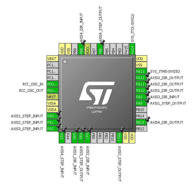

Купил STM32F103C8T6
записал прошивку с множителями - 4,
подаю сигнал степ на pa0 снимаю с pa8
нужно ли еще какие контакты использовать ,чтоб только проверить работоспособность ?

Re: Умножитель частоты шагов на STM32
ну разве что GND генератора/контроллера к GND умножителя подключить.
Да и мультиметр, это, канеш, не тот инструмент, которым можно такое проверить. Он же не успевает :hehehe:
Сообщение gendos »
OK.
вроде подключил между плюсом и pa8 , что то увидел
буду к драйверу подключать
