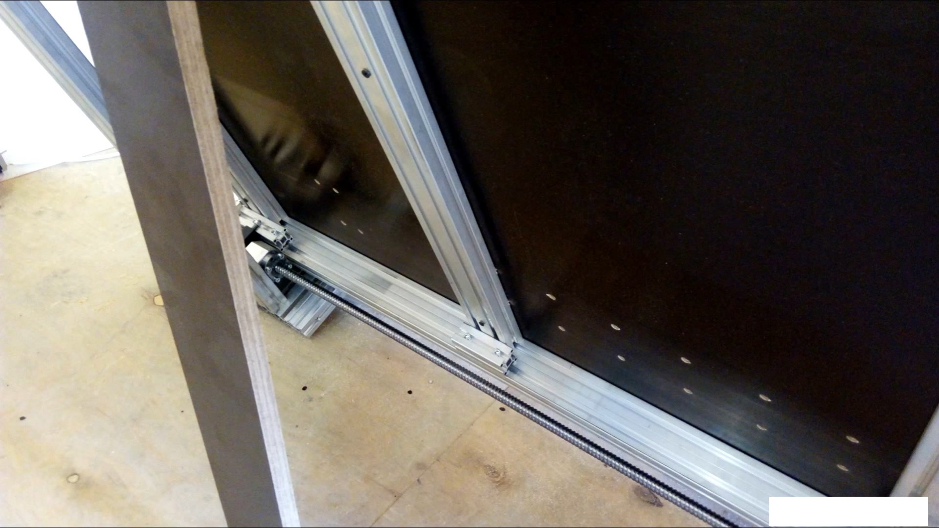

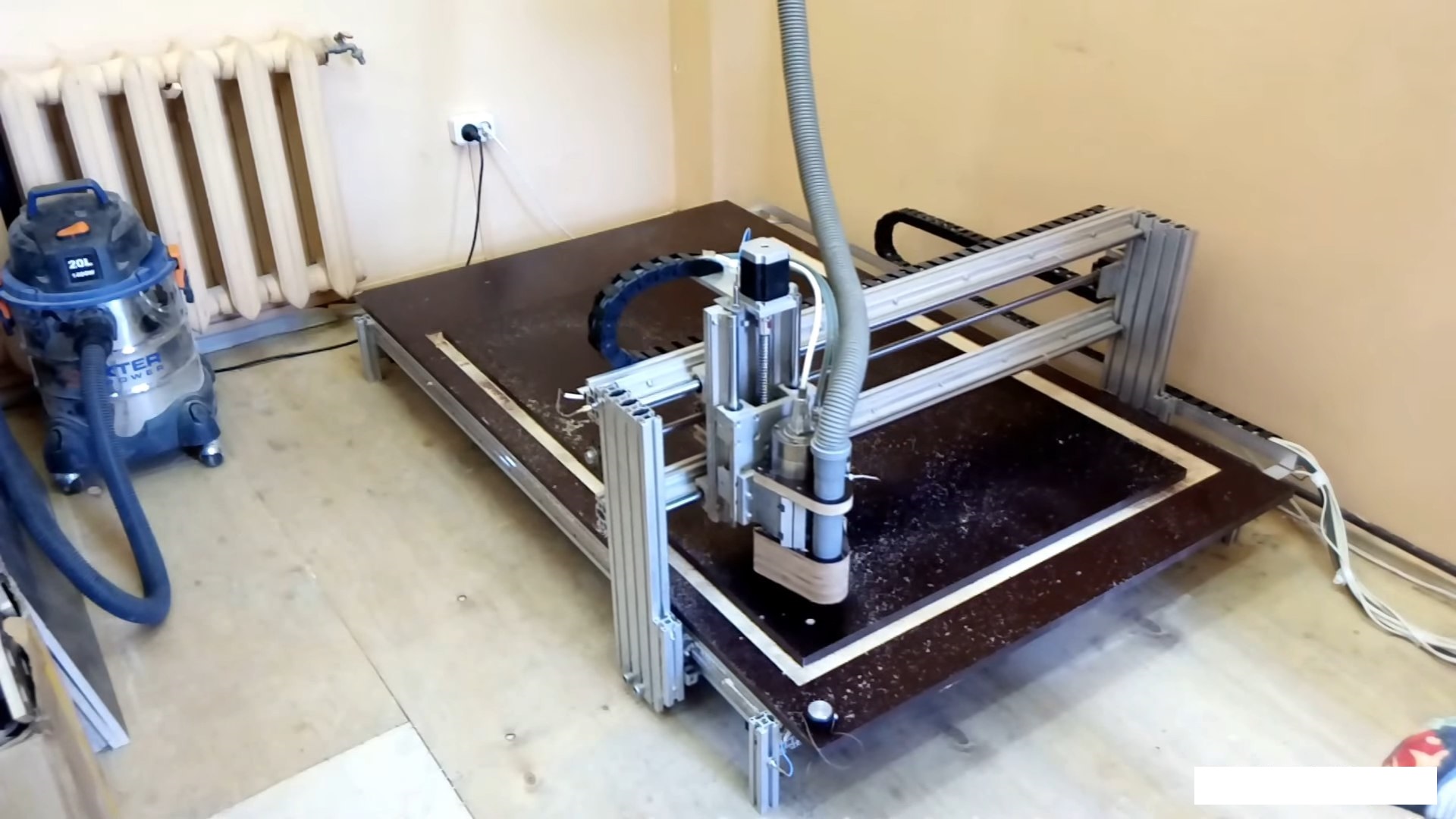

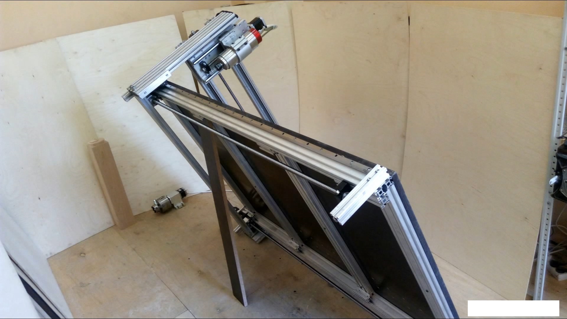

Недавно изучаю построение станка с чпу, в основном читаю, пишу на форумах мало, т.к. сначала всегда все изучаю и обдумываю. Читал эту тему, во многом согласен, но недавно наткнулся на видео со станком в котором многое противоречит и сделано как тут пишут из палок и отходов жизнедеятельности. Размеры станка предположительно 900*1200*100. По большому счету я думаю о жесткости тут ничего не скажешь, в сязи с этим и о точности тоже, на оси х стоят рельсовые направляющие, на остальных валы на опоре. Собственно интересно мнение в отношении данного станка.
Напоследок видос работы данного станка https://www.youtube.com/watch?v=ZJwYLwqI04U

Главное не спеши еще изучай, тут и про рабочее поле и про жесткость не раз обосновывалось.
Re: кандидатура на народный станок 400х300х100
Для деревообработки и +-0,5 мм не критично. Если нужны более точные размеры то тот станок, что на фото/видео не годится. Я свой фанерный станок только что закончил юстировать. На холостом ходу оси отклоняются на +-5 соток, стол прыгает в пределах +-7 соток (это после фрезеровки жертвенного стола). если кладешь руку на стол, то прогибается стол на 2 сотки. Отсюда следует, что на точные делали станок не годится. а вот фанеру кроить, или 3D рельеф резать самое оно

а винтовая передача такой длинны? мне почему то кажется что на такой длинне полюбому будут не малые биения

vsrgv писал(а):а винтовая передача такой длинны?
Это вы про какой станок? Какая длина вас смущает?
про фанеру, около метра

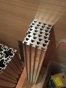

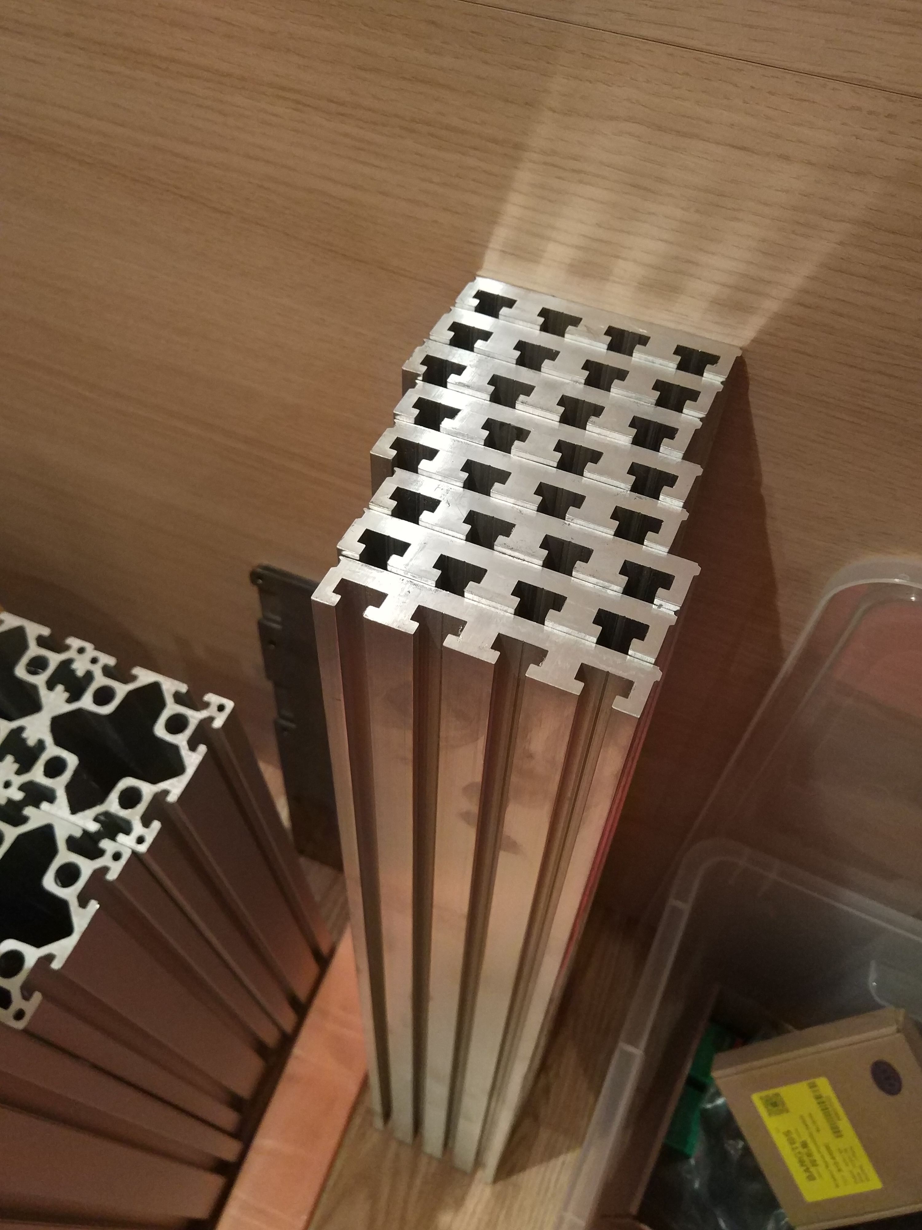

Приехал профиль стола от вектроника.
Может кто знает где такойже купить в китае? А то чтото найти неполучилось.

Они запросто могли сделать свою фильеру и гнать только для себя. На Новосибирском заводе алюм профиля года 3-4 назад можно было сделать заказ на любую фильеру, но при условии покупки 500 кг профиля + стоимость фильеры.

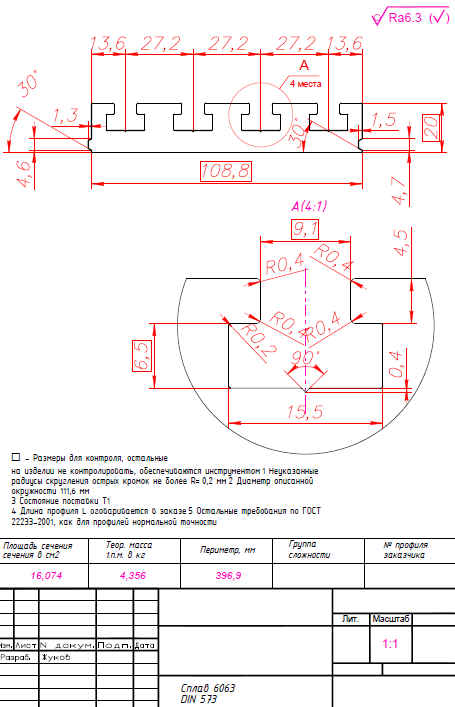

Спрашивал на днях про аналогичный профиль в росфрезере, только чуть шире - 109мм и толще на 1мм. Недавно чертеж в какой то теме выкладывал. Можно купить, сказали, и цену озвучили очень приятную, 1500р/м. Я пару лет назад покупал у них по 2500р/м!!! Получается сейчас цена профиля равна цене алюминия - около 300р/кг. В Китае вряд ли будет дешевле. Только доставка около $4/кг сожрет.
Нашел картинку с чертежом. Вес 4.35кг/м указан.

frezeryga писал(а):Приехал профиль стола от вектроника.
Я тоже по вменяемой цене в Китае не нашёл. Макс, а есть чертеж профиля и сколько весит метр? Геометрию не проверял?
