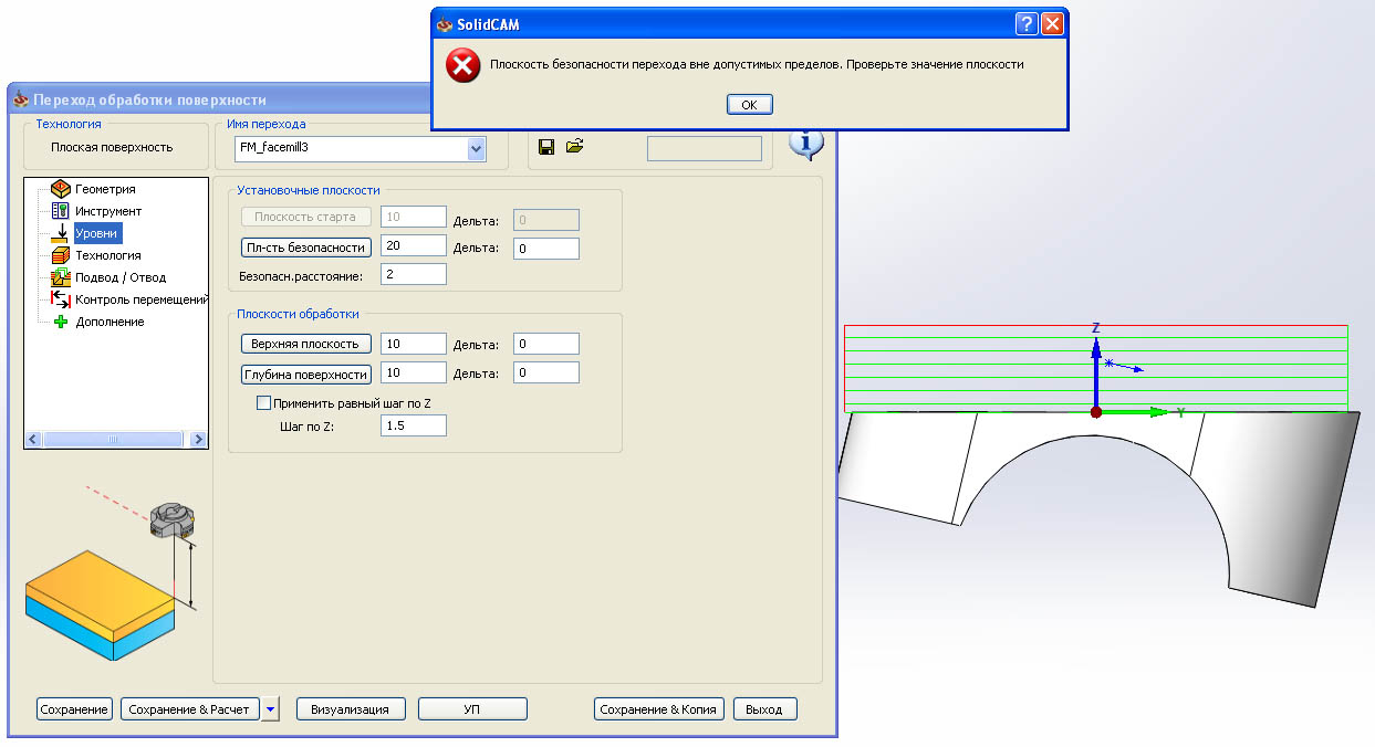

Не могу увеличить плоскость безопасности, по умолчанию она - 10, мне надо 20 мм, надо выбирать много материала.
Ругается при попытке изменить.
Как исправить ?

Нет получится шар. G3 задает движение по окружности с радиусом 10 из точки 0 0 в точку -20 0.
По твоему вопросу я же говорил тебе уже: нарисуй заготовку из которой будешь вырезать свою деталь и задавай траектории от заготовки к детали.

А пробовал задать нужные высоты , когда задаешь Мас?

nik1 писал(а):А пробовал задать нужные высоты , когда задаешь Мас?
Где то я видел задание плоскости безопасности, но не помню.
Посмотрю что можно сделать с высотами в МАС, спасибо.
Re: SolidCAM
Зайди где добавляешь Маки , там же можно отредактировать выбранный 0 и плоскости безопасности

Ок, спасибо.
