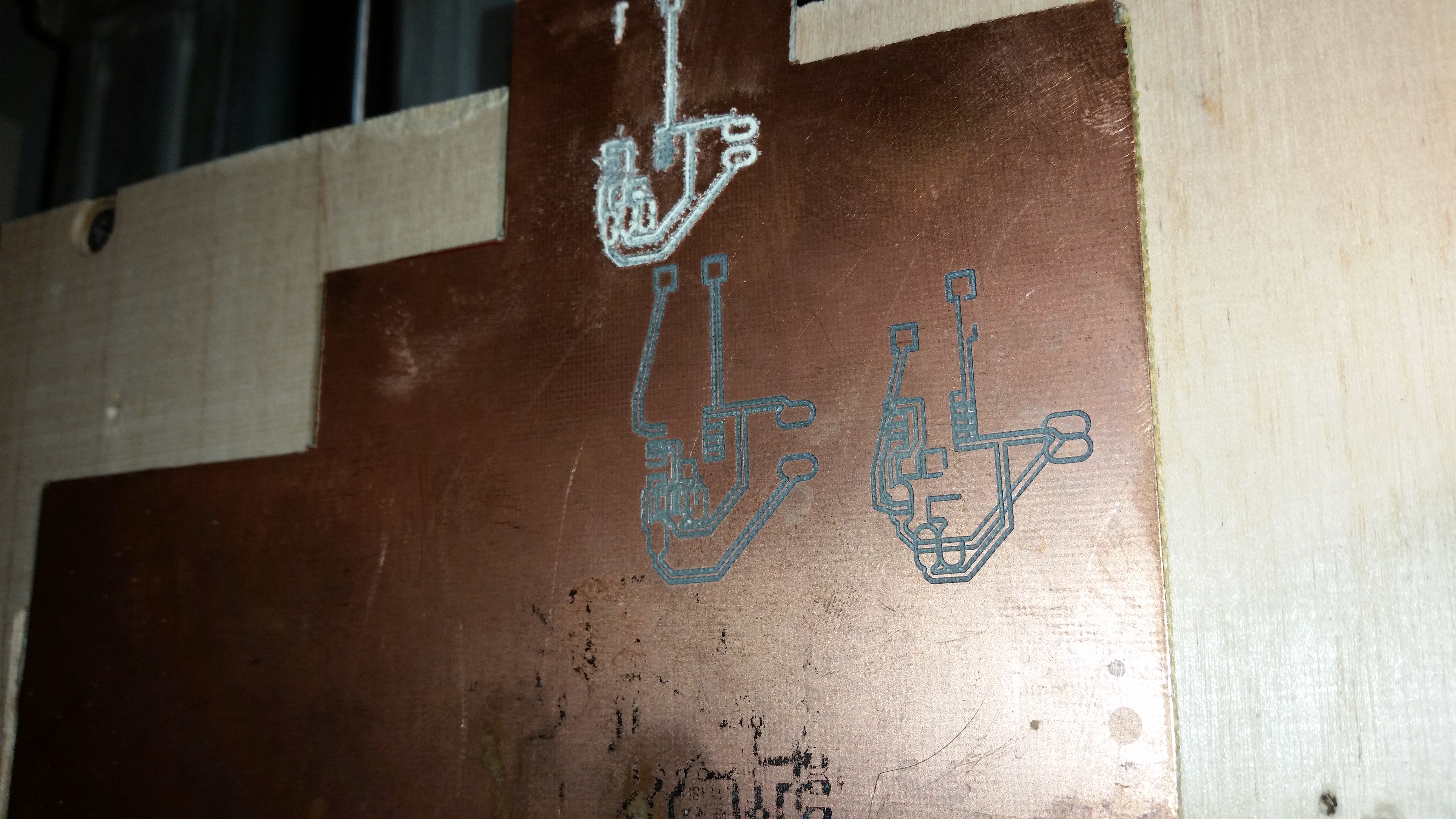

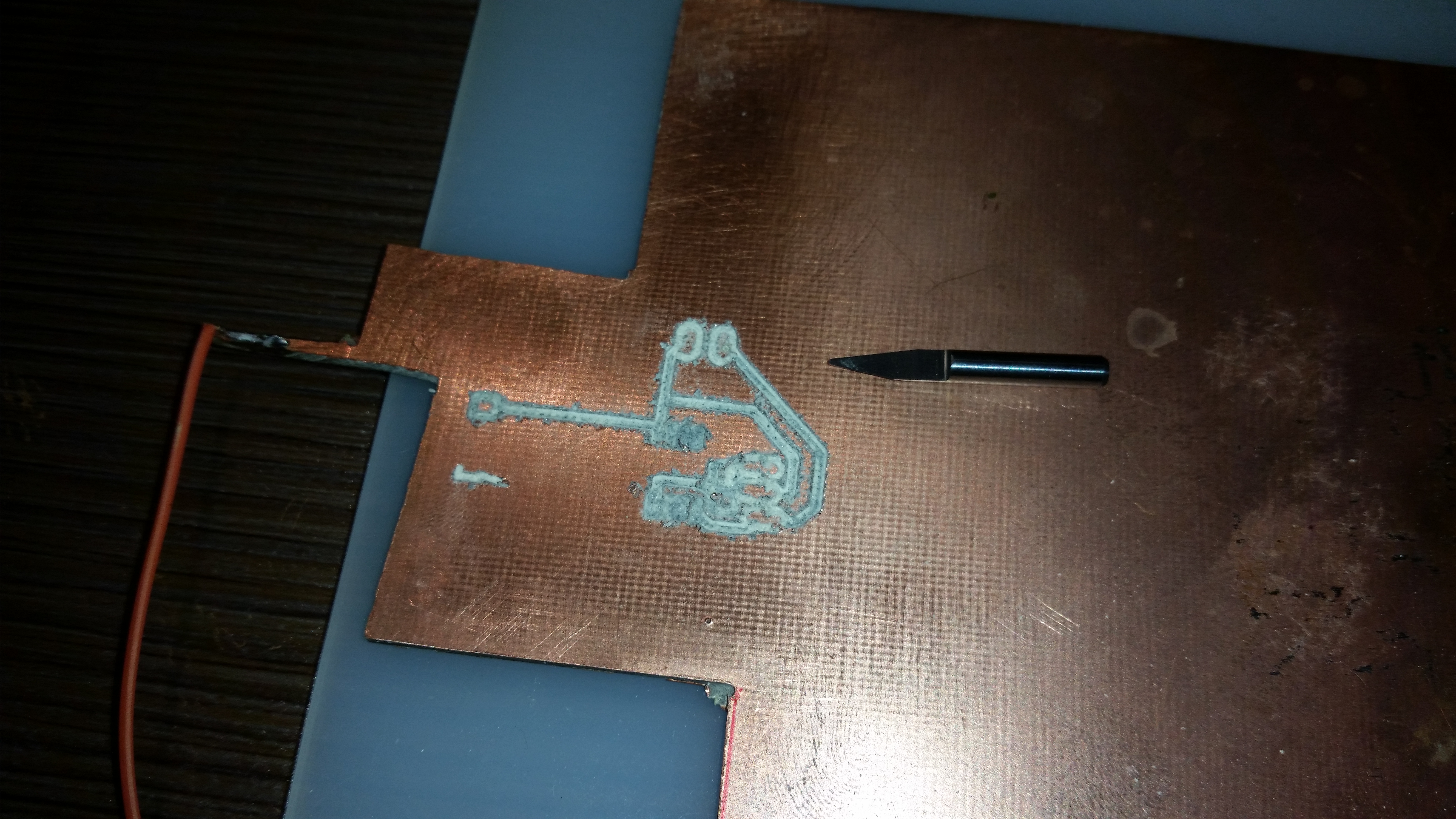

чуть-чуть пыльнул наконец-то свой стол, из прямой фанеры.
выбоины конечно были ппц.
первый раз попробовал гравировку - не удачно, но принцип понял :hehehe:
Программа по умолчанию ставит глубину гравировки 0.2.... поэтому такой и результат - почитал надо ставить 0.04 :lol:
2017-03-25 18-30-13.JPG (3015 просмотров) <a class='original' href='./download/file.php?id=107139&mode=view' target=_blank>Загрузить оригинал (4.73 МБ)</a>
маленькие коррективы и уже похоже на результат, но перегрев драйвера одной из осей сыграл таки свою роль :pssdoff:
2017-03-25 19-12-56.JPG (2997 просмотров) <a class='original' href='./download/file.php?id=107140&mode=view' target=_blank>Загрузить оригинал (5.05 МБ)</a>
Наконец-то никаких утюгов и хлорного железа!

ScrewDriver писал(а):Наконец-то никаких утюгов и хлорного железа!
Но будь аккуратен! т.к. судя по твоим фоткам, ты снимаешь не только медь, а это черевато разлетом очень мелких и опасных частиц, которые попадая в глаза и легкие вызывают неприятные последствия!!!!!

selenur писал(а): Но будь аккуратен! т.к. судя по твоим фоткам, ты снимаешь не только медь, а это черевато разлетом очень мелких и опасных частиц, которые попадая в глаза и легкие вызывают неприятные последствия!!!!!
Сергей, спасибо, я знаю - пилил при принудительной аспирации. Под дулом пылесоса грубо говоря.
Мой Ютуб канал.
Re: Нужна помощь по проекту фрезера по дереву.
Может лучше соорудить пластилиновою ванночку и жидкостью заполнить?
Пылесос всё-таки может и выбросить эти частицы в воздух.

xenon-alien писал(а): Может лучше соорудить пластилиновою ванночку и жидкостью заполнить?
плескаться будет, мне кажется.
пылесос с хорошим хепа фильтром - куда оно денется. Там фракция большая при гравировке.

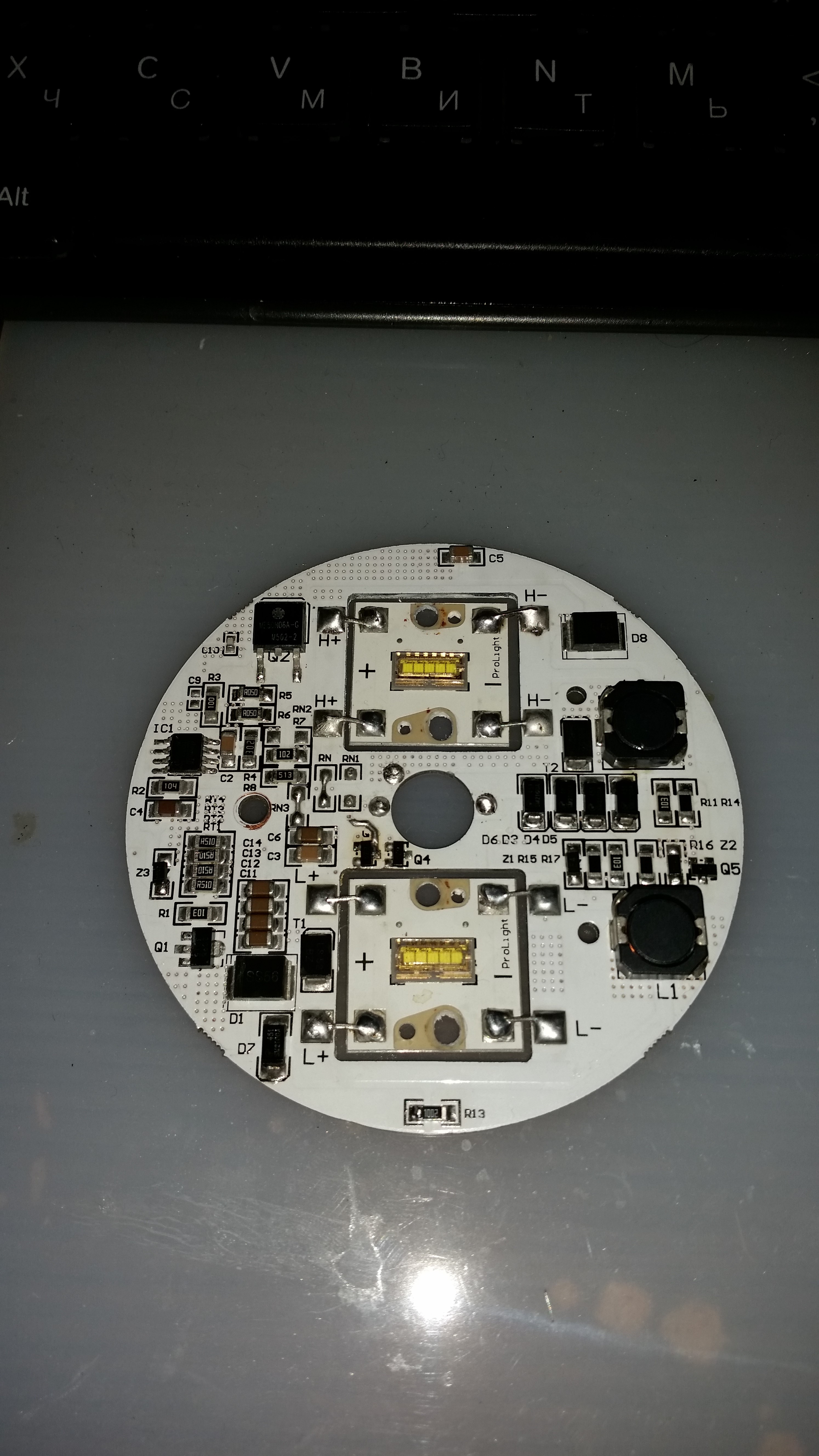

Не удалось сегодня пофрезеровать =((
Весь вечер провозился с ремонтом платы фары с квадроцикла.
Хозяин утверждает, что фара стоит 17к :freak:
Починил, вот думаю сколько с него денег взять :thinking:

В нашем сервисе берем 10-25% стоимости в зависимости от сложности ремонта и цены комплектующих ,которые меняли.

Taganrog писал(а):В нашем сервисе берем 10-25% стоимости в зависимости от сложности ремонта и цены комплектующих ,которые меняли.
Ага спасибо. Ну я не сервис, возьму 1000 р. И хватит с него.
