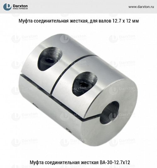

frezeryga писал(а):от муфты зависит. если муфта хорошо расточена соосно то норм будет.
А вот с муфтой ты немного ошибся. В такой компановке ШВП надо ставить только жёсткую муфту, тип такой:
1.jpeg (2900 просмотров) <a class='original' href='./download/file.php?id=103177&sid=dd1e6c3bd126e90338ca46e8f8a5ed88&mode=view' target=_blank>Загрузить оригинал (49.58 КБ)</a>
Иначе действительно будет колбасить и со временем разобьёт подшипники ШД.

есть станок с кривыми китайскими муфтами и криво стоящим шд по такойже схеме. муфты мрут а подшам в шд пофиг. и так уже года 4 пашет. на форуме тут любят считать шд нежным созданием. но не забываем шд это мотор а значит он чтото приводит в движение на нем может быть шкив или шестерня и то и другое дает на вал радиальную нагрузку а значит шд расчитан на такую нагрузку и ничего с ним не произойдет что и доказано на практике.

жесткая муфта какраз плохо. соосность винта и шд не идеальна и с жесткой муфтой крутится будет чуть перекос туго. ей нужна идеальная установка шд в нулину.

Еще раз повторяю на мотор нет осевых нагрузок никаких совсем. Швп стоит в FK опоре и даже если какимто чудом швп сместится растянется или расширится от температуры то дисковая опора это возмет на себя в пределах несколтких десяток потому шд застрахован полностью от осевых нагрузок.
