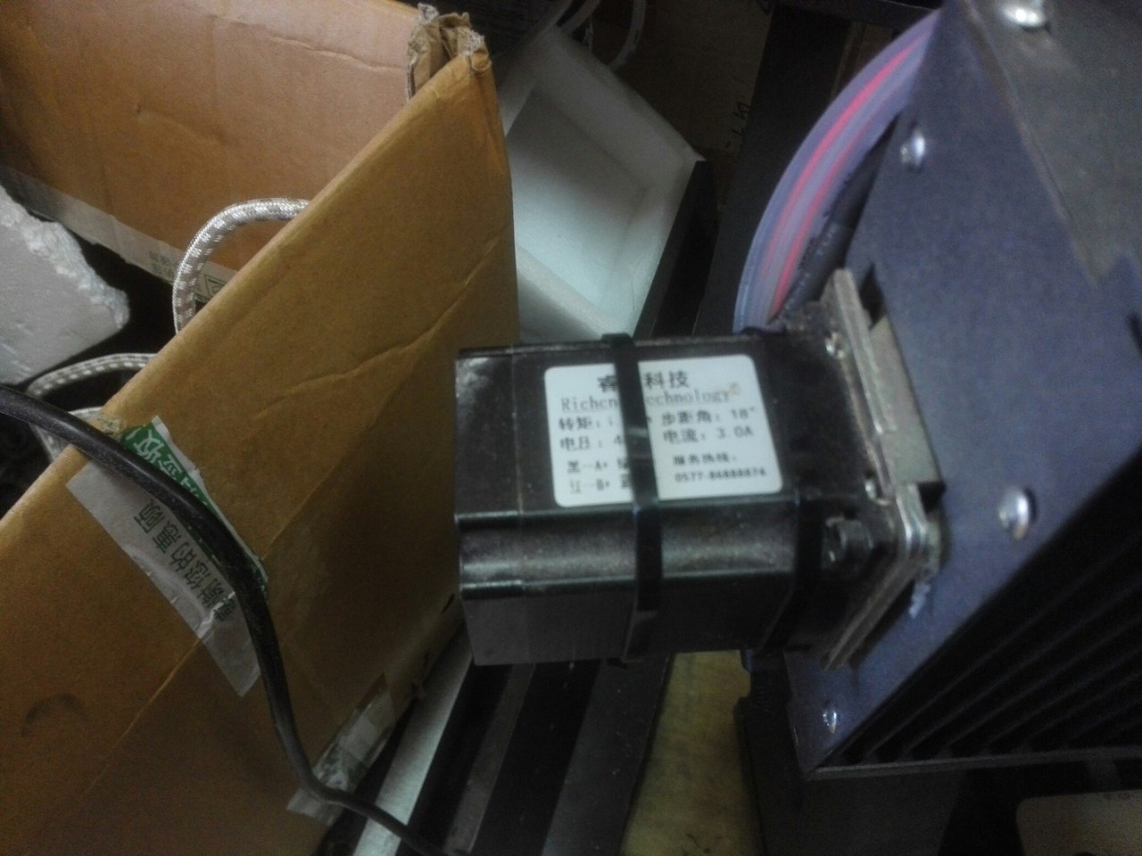

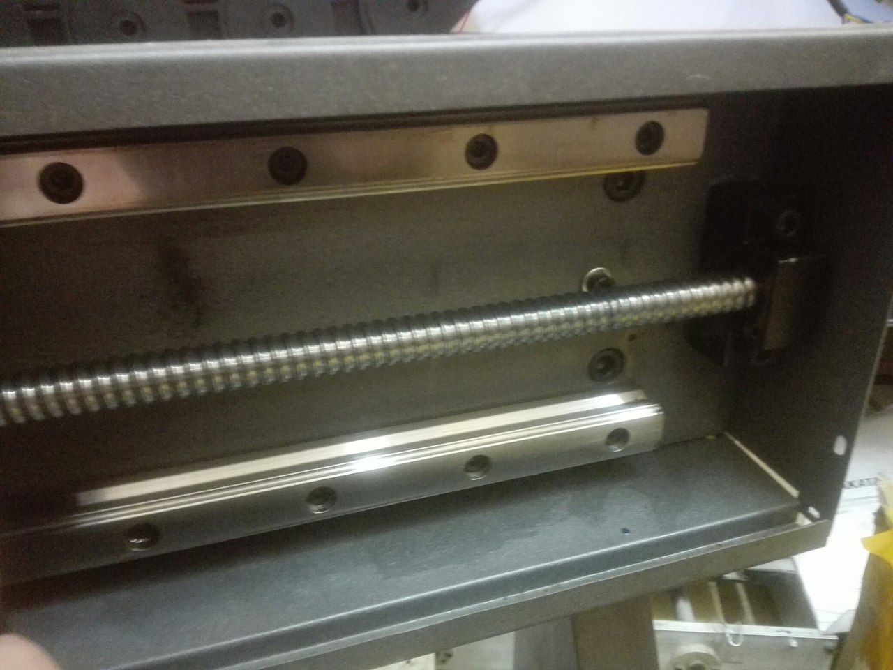

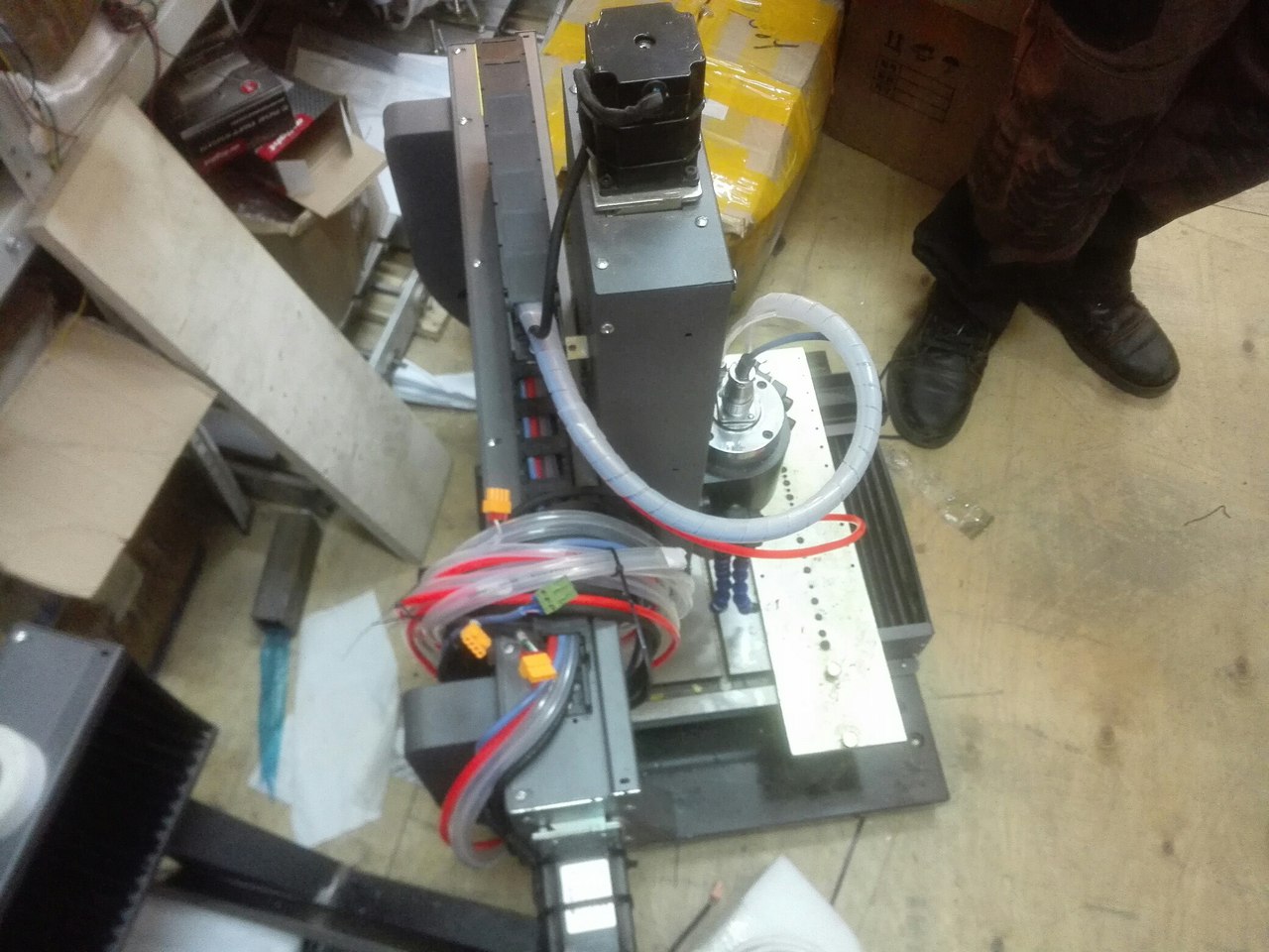

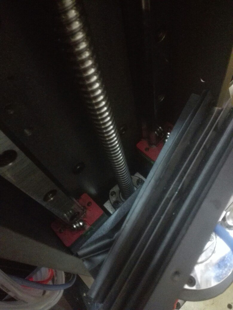

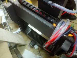

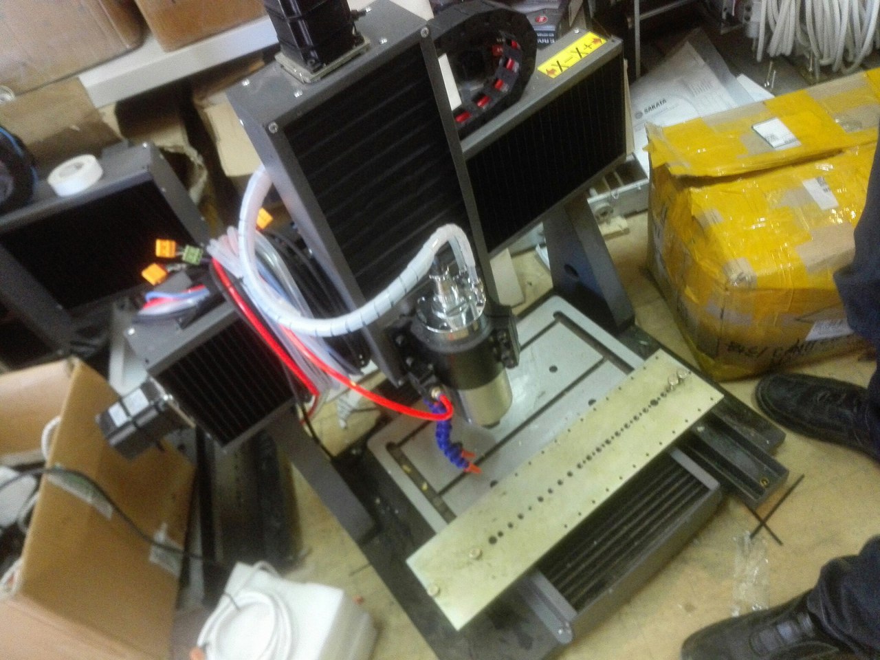

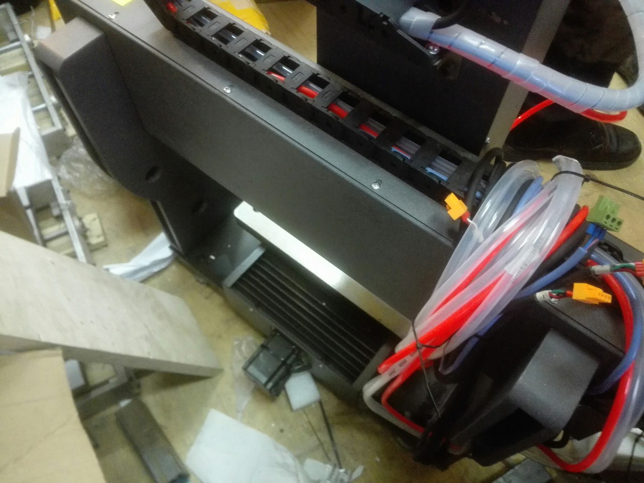

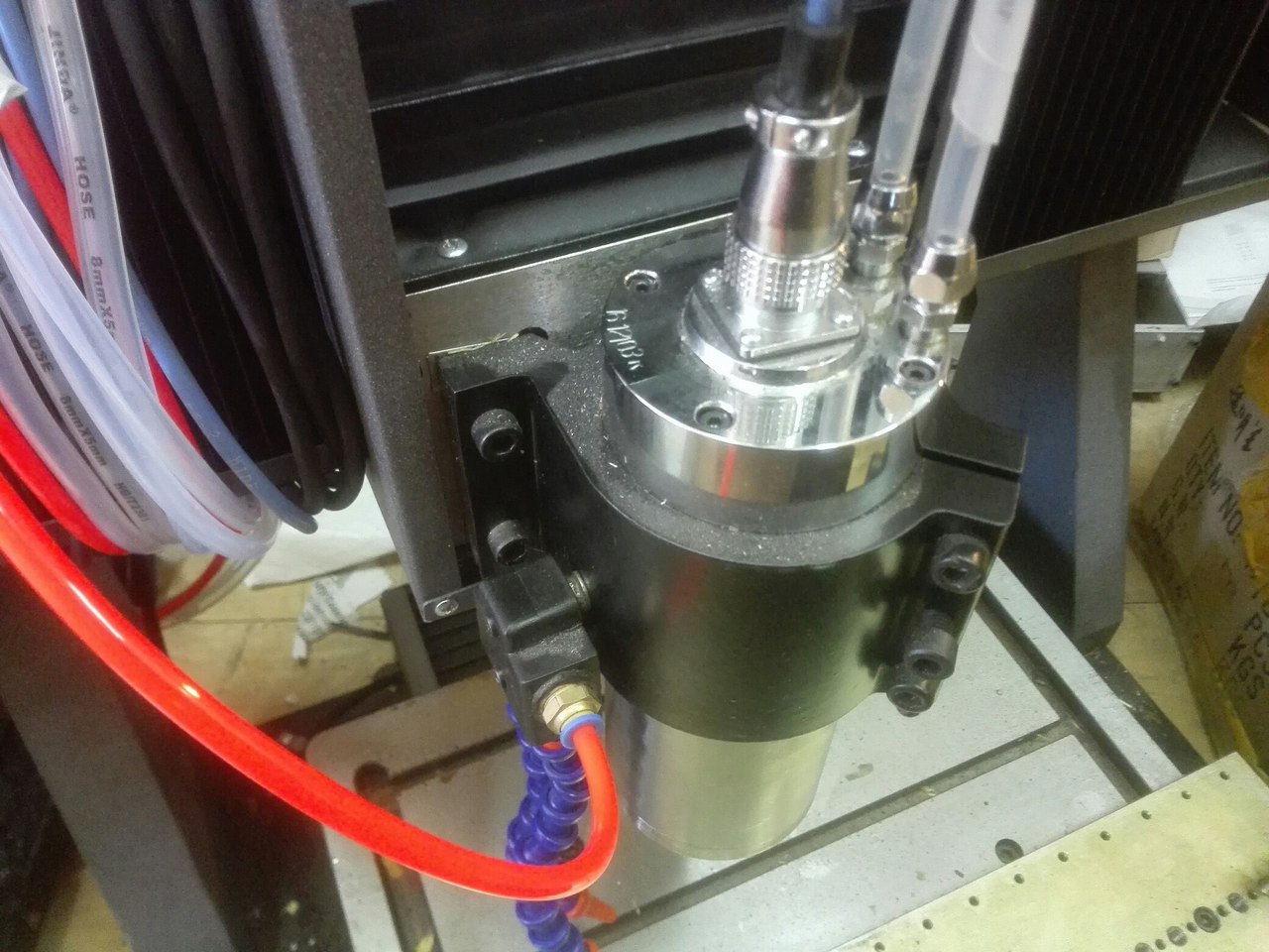

Немного фото. Правда это станок уже куплен, готовыт к отправке, рядом второй такой же стоит. Там еще такой момент есть, ось Z высокая и до стола не достает, поэтому шпиндель зажат за конец, стол нужно будет наращивать, не будет же это проблемой? чтобы шпиндель за центр крепить. Рельсы 25-е

Китаес обычный похоже. Шпиндель за жопу плохо и наращивать стол тожиничего хорошего. Главное чтобы оно жесткость имело.

Re: ЧПУ фрезер для "минифрезеровки" титана (мой первый опыт)
Сообщение john1987887 »
На стол закажите проставку с чугуна и все будет нормально.
Сообщение Oleinikov »
john1987887, да я думаю может мне и профиля какого-нибудь хватит
А жесткость не дадут по дергать? Швп точно tbi и опоры нормальные ?
frezeryga, ШВП не знаю, не видно ничего, они вообще будут подписаны где-нибудь?) На тесты нужно их как-то напрягать, говорят обычно у них никто ничего не проверяет)))
Потому и суют туда шлак всякий обычно. Без опыта трудно определить. Еслиб фото были получше я бы мог опознать.

frezeryga, камера на тел плохая, не знаю почему, но она стала плохо снимать и фокус не ловит совсем, выжал все что мог
Ну по единственной фотке где видно гайку на tbi не похоже. Короче китаец это обычный. Если и брать то лучше с китая притащить такойже.
