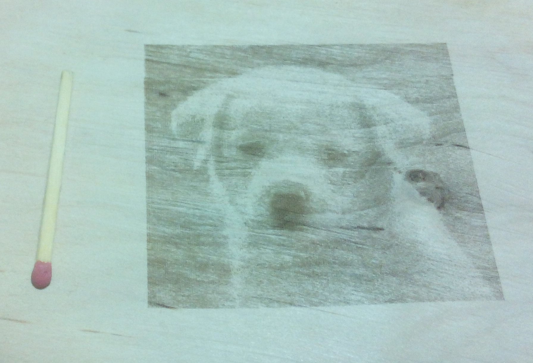

test3210 писал(а):я супер формулу подбирал почти день на фанеру рисуя эту картинку с разными настройкам , потом мне уже будет проще с другим материалом
а пара окошек желательно чтобы была на последней стадии, рядом с профилем, чтобы динамически менять для разных материалов, или в меню впихнуть
А ну ж покаж что получилось.

тю я ж ложил результат, и профиль который использовал скорость F и мощность S , фанера правда Г. слегка наждачкой прошел и все, ща попробую сделать еще что-то
http://www.cnc-club.ru/forum/viewtopic. ... 40#p325475

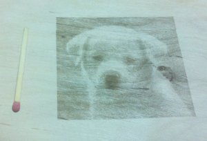

картинка с которой делал + результат и спичка для маштаба, на большем размере результат был бы лучше виден, но и это у меня 35 минут рисовалось
в жизни выглядит лучше , телефон не передает все оттенки ...

test3210 писал(а):профили уже есть, можно править блокнотом спокойно, я так и делаю
По профилям писал здесь - прочти внимательно!
test3210 писал(а):тю я ж ложил результат, и профиль который использовал скорость F и мощность S , фанера правда Г. слегка наждачкой прошел и все, ща попробую сделать еще что-то
Распечатай градационную шкалу и выложи - посмотрим что получается.
А сканера у тебя нет? - сканы должны быть получше.

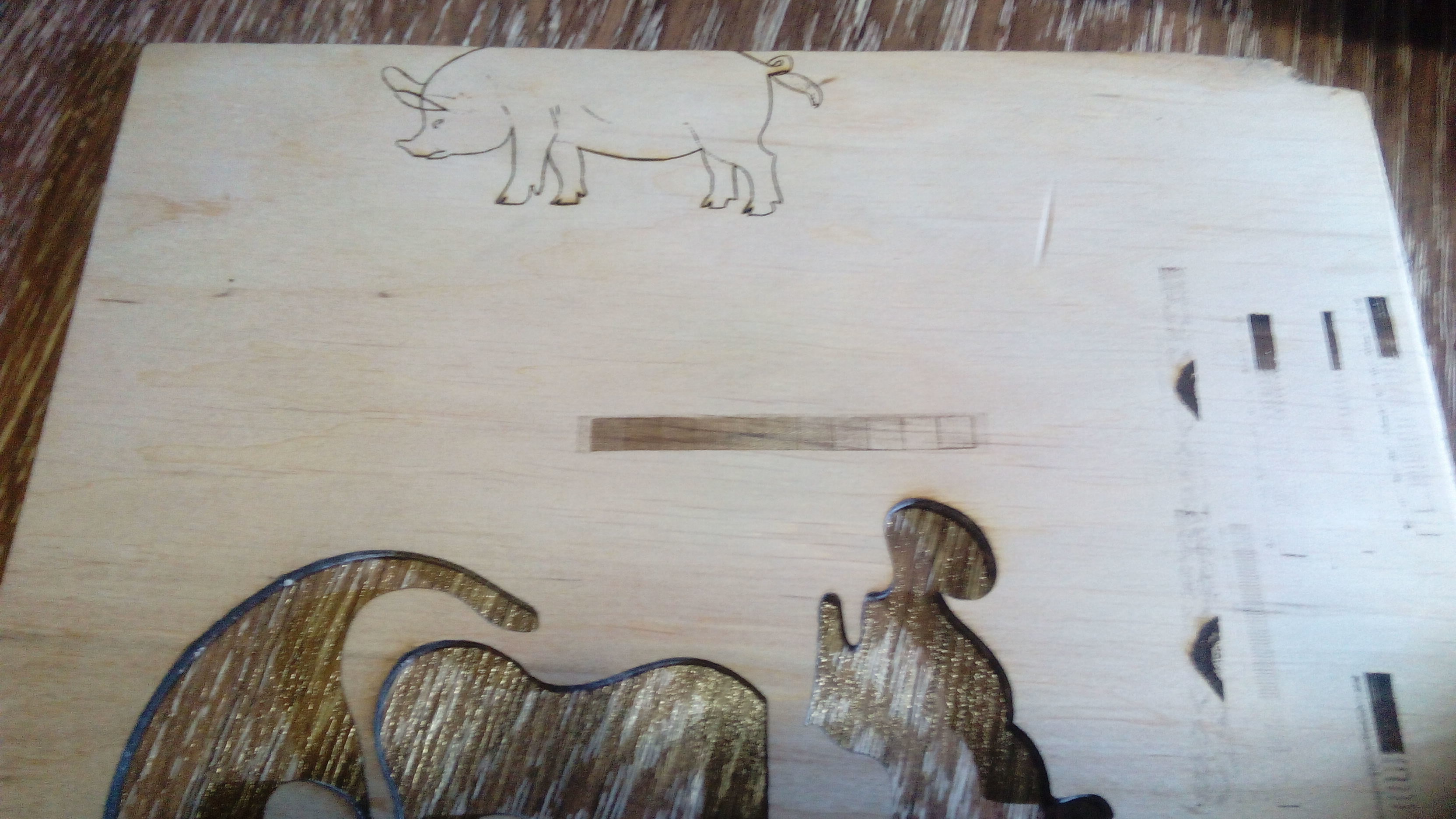

шкала вот
IMG_20170102_191755.jpg (2590 просмотров) <a class='original' href='./download/file.php?id=99013&mode=view' target=_blank>Загрузить оригинал (790.89 КБ)</a>
