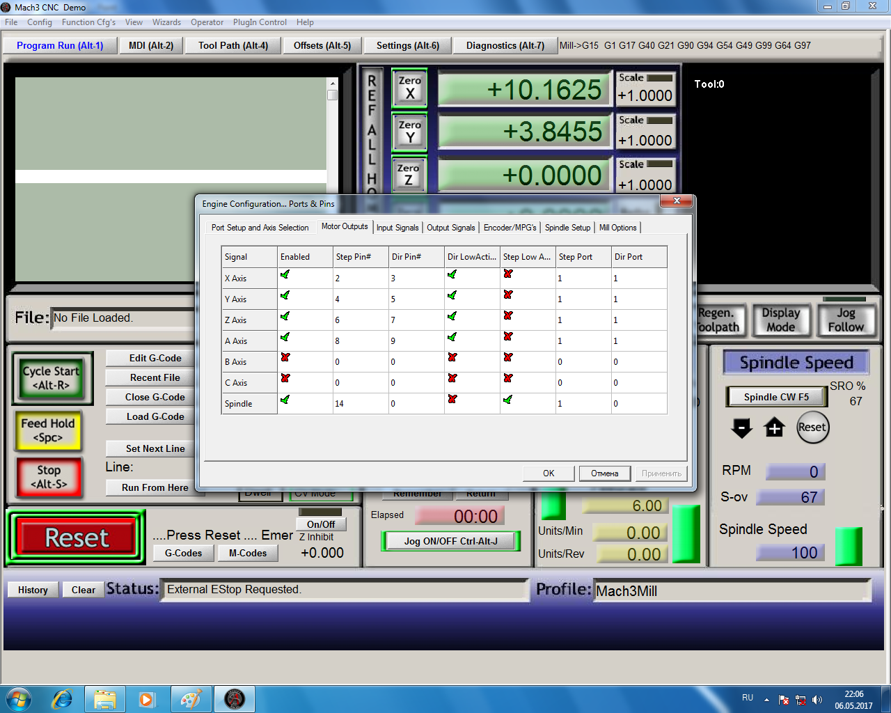

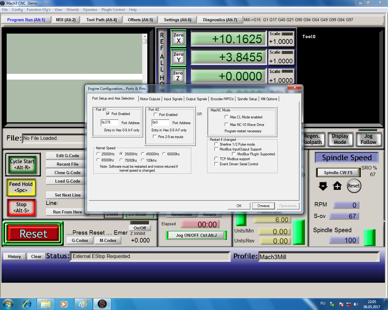

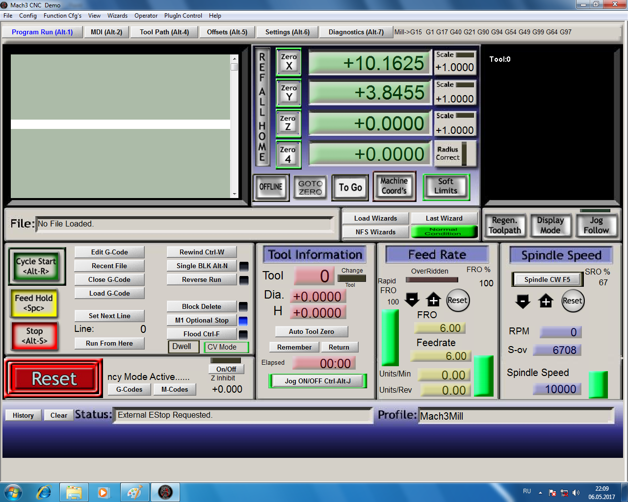

Спасибо за отклик.

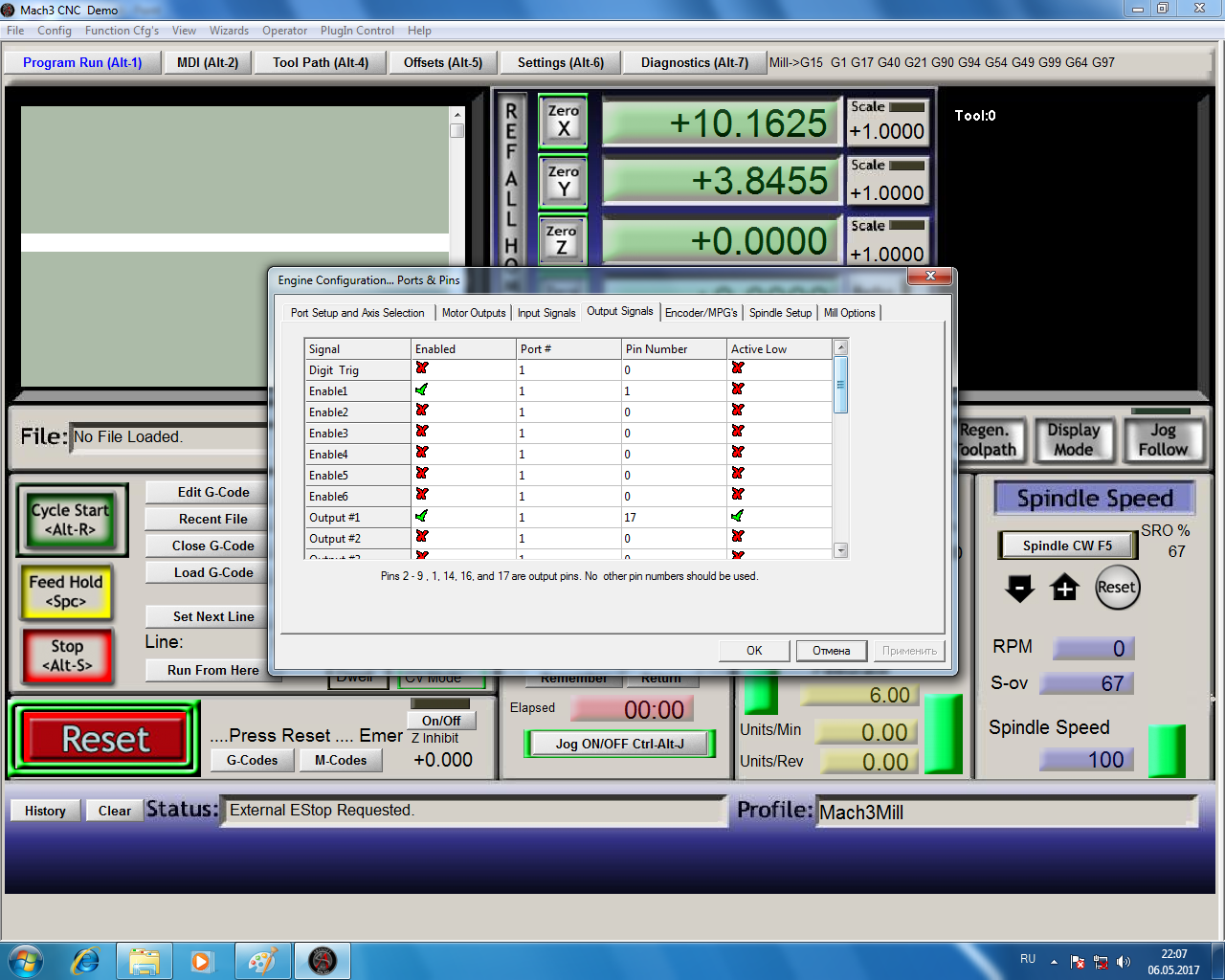

Проблема с ШД решилась выключением active low на enable1.

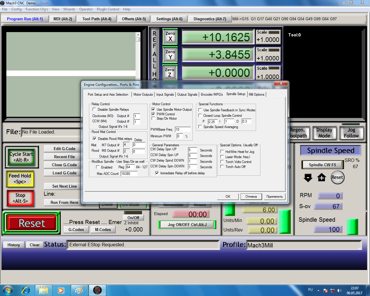

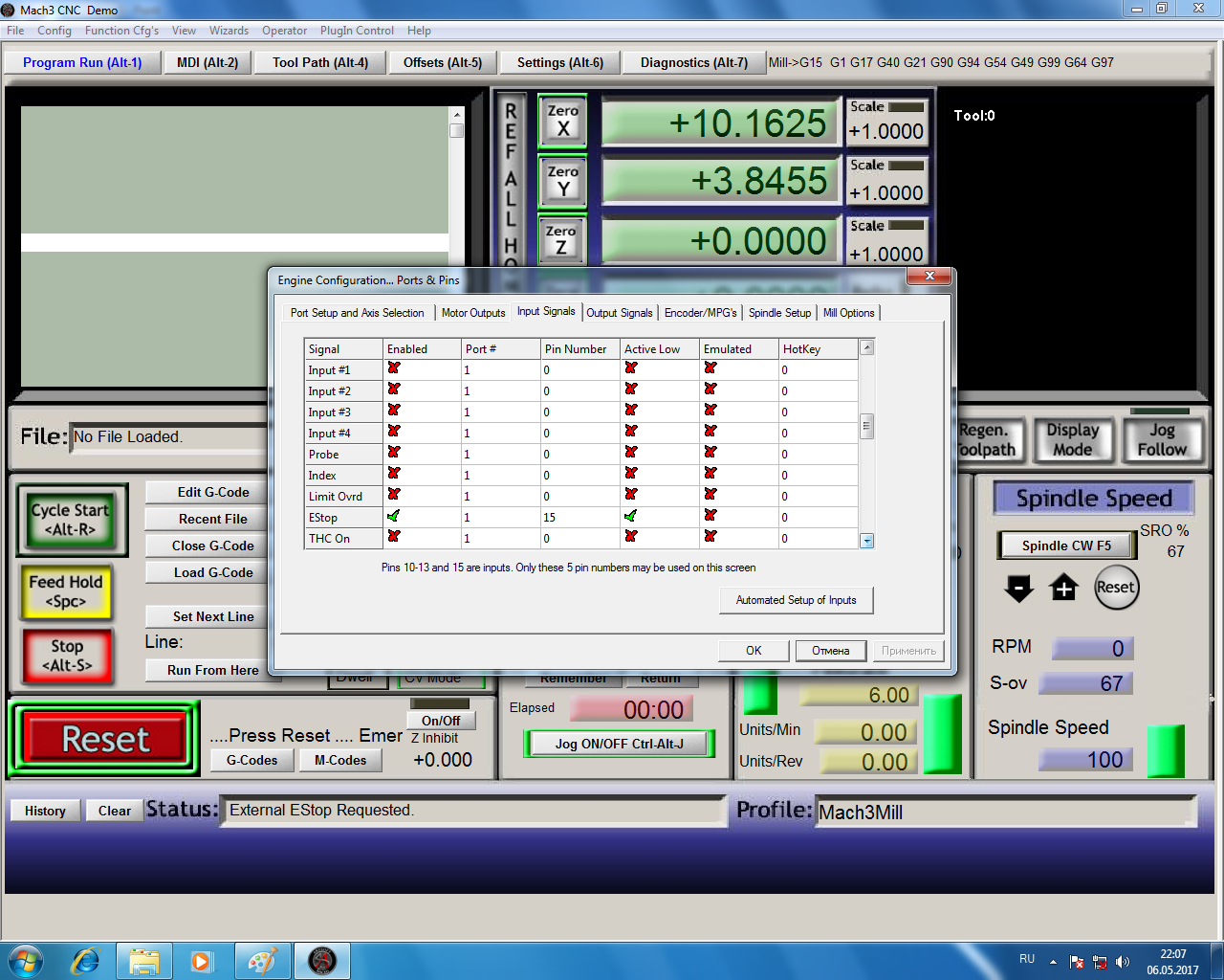

Но при запуске шпинделя срабатывает e-stop степмастера. При включении шпинделя на нулевой скорости e-stop не срабатывает (реле 17 замкнуто), но при задании скорости срабатывает e-stop.
Частотник у меня Kinda KD200.
В mach3 во вкладке input signals при включенном столбце emulated на e-stop, шпиндель работает корректно, скорость регулируется верно.
В чем может быть причина срабатывания e-stop?
Реле 16 постоянно включен, это нормально ли?

endyclay писал(а):Но при запуске шпинделя срабатывает e-stop степмастера. При включении шпинделя на нулевой скорости e-stop не срабатывает (реле 17 замкнуто), но при задании скорости срабатывает e-stop.
Предположу, что проблема в значительных помехах от шпинделя.
Хорошо бы соединить корпус шпинделя с клеммой заземления в инверторе.
А еще лучше - кабель сделать экранированный.
К входам на плате что-то подключено, кроме кнопки E-Stop? Может быть датчик касания?
Кнопка далеко от платы?
endyclay писал(а):Реле 16 постоянно включен, это нормально ли?
В общем-то не страшно. Включено и ладно. Можно назначить на 16 выход какой-нибудь сигнал и инвертировать его при необходимости.

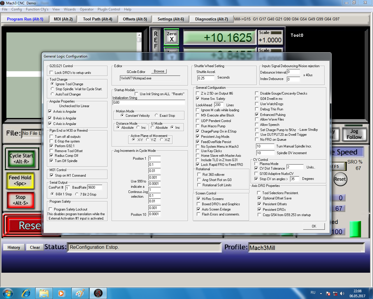

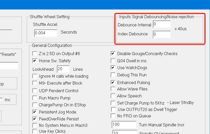

Если нет возможности правильно подключить электронику - можно решить проблему обходным путем - добавить фильтрацию в mach3 на входящие сигналы:
2017-05-08_11-58-37.png (3940 просмотров) <a class='original' href='./download/file.php?id=110921&mode=view' target=_blank>Загрузить оригинал (16.99 КБ)</a>

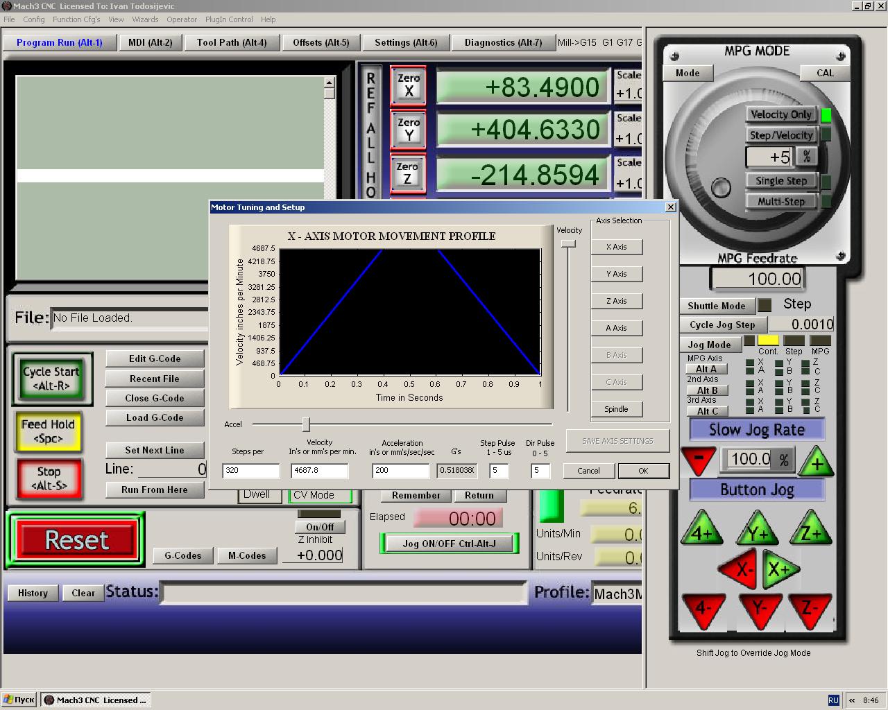

Михаил, перепроверил все подключения, на оси А был не закручен провод... Теперь все моторы работают.
Сделал настройки: Драйвера (DM542) микрошаг 1/32, на плате х4.
На мой неискушенный взгляд двигатели работают ровно, во всяком случае по сравнению с первым включением - небо и земля.

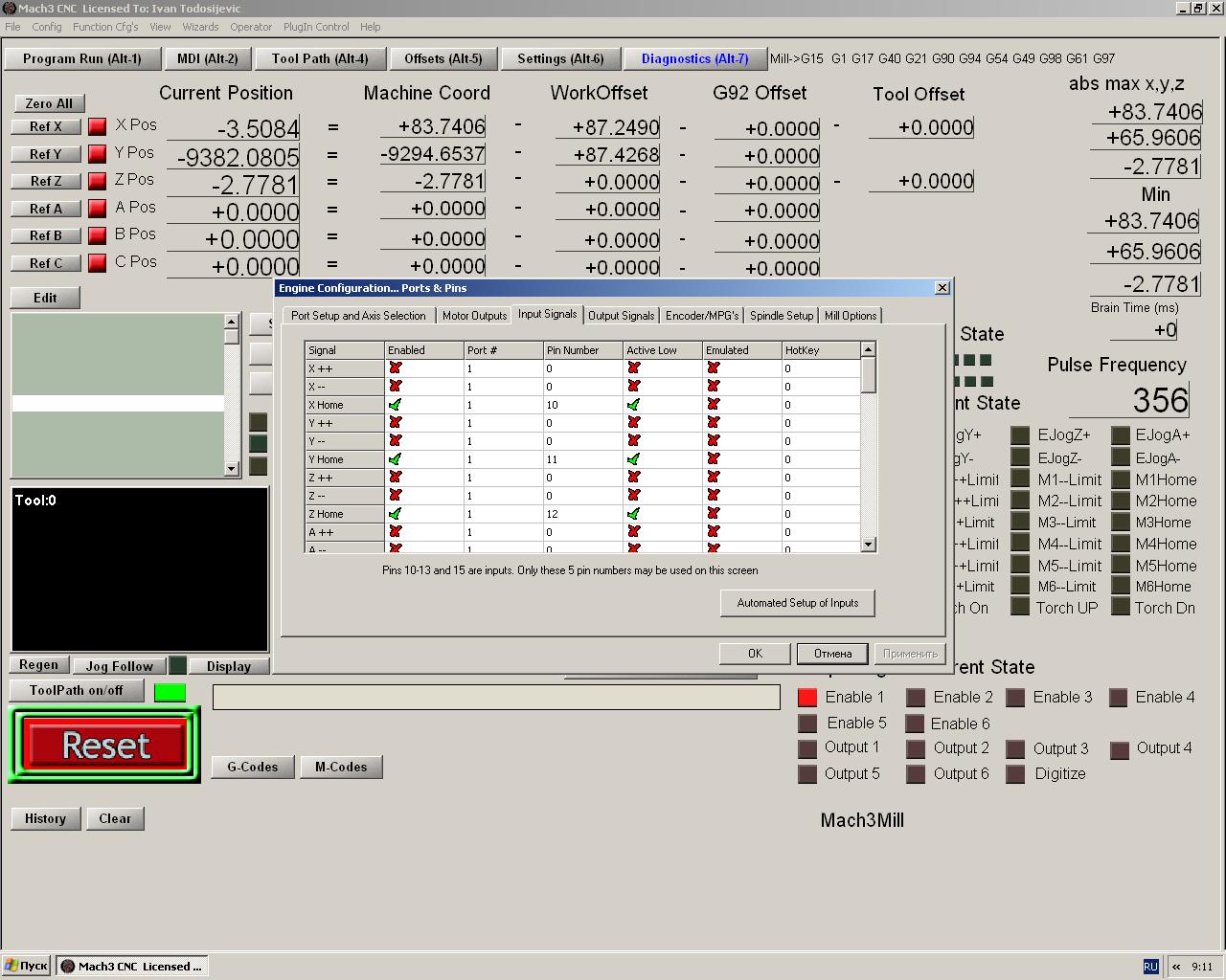

Подключил датчики home, нормально открытый. Во время прокрутки двигателя подношу датчик к металлу, лампочка на датчике, плате, загорается, в программе индикация срабатывания тоже есть, но двигатель не останавливается. Как еще можно проверить?

VGG писал(а):Во время прокрутки двигателя подношу датчик к металлу, лампочка на датчике, плате, загорается, в программе индикация срабатывания тоже есть, но двигатель не останавливается
А он и не должен останавливаться - это же датчик поиска базы, а не концевик.
Можно одновременно его настроить и как аварийный концевик, и один и тот же сигнал использовать для обеих целей.

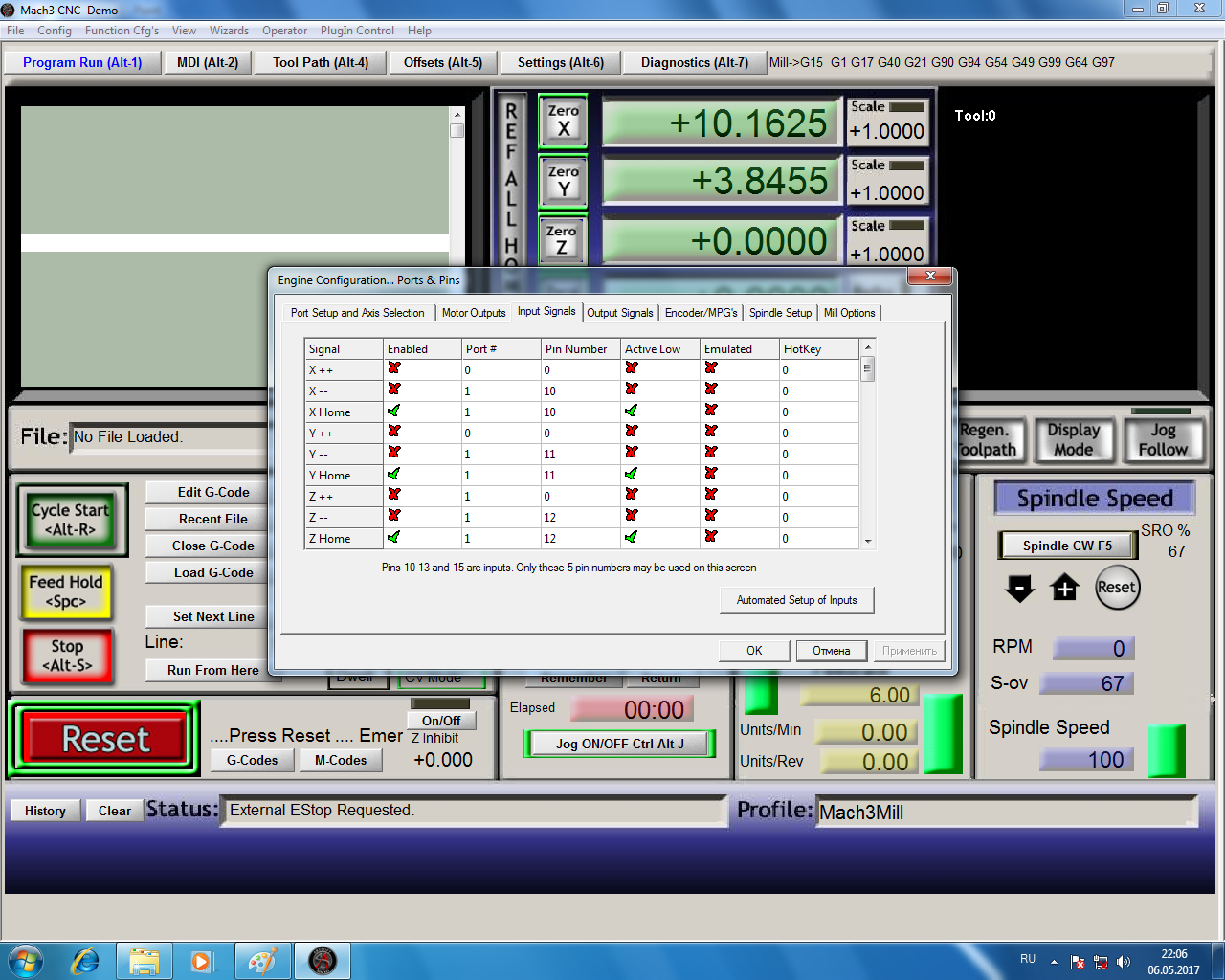

Все пять входов одинаковы для mach3. Объединять можно любые стгналы, кроме estop (он всегда вызывает аварийную остановку). И нельзя объединять два датчика одной оси на один вход, т.к. программа не поймет, какой из них сработал при поиске базы.

Чирков Сергей писал(а):У меня давно те же проблемы с ESTOP.
[/quote]
А какие значения здесь поставить?
Re: StepMaster ver 2.5
Чирков Сергей писал(а):А какие значения здесь поставить?
Не знаю. И попробовать не могу.
Возможно в документации к программе про это написано.

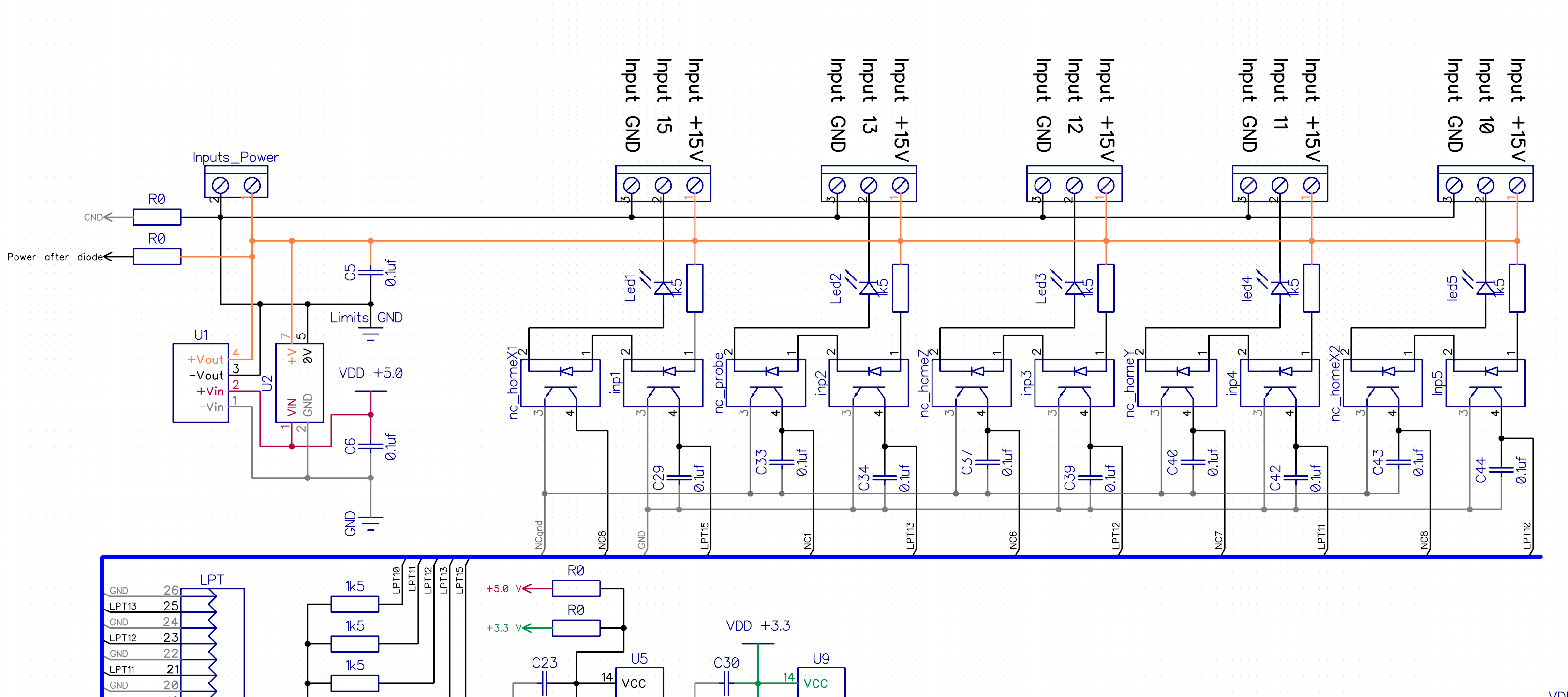

1) если коротнет кабель датчиков ,то навернется стабилизатор платы (у меня датчики от платы питаются).
Правильно ли будет запитать датчики от отдельного БП через их стабилизатор (на плате который) чтобы ,если что,только он сгорел,а плата могла работать дальше(аварийный случай,когда некогда ехать на радиорынок за стабилизатором)
-2) в кабель до станка завожу (+) и (-) и по одному сигнальному проводу (сейчас сделано отдельными кабелями)

Если правильно запитать и исключить DC-DC преобразователь - проблем не будет.
Константин23 писал(а):через их стабилизатор (на плате который)
На плате стоит DC-DC преобразовать для гальванической развязки цепи датчиков и питания платы.
Константин23 писал(а):чтобы ,если что,только он сгорел,а плата могла работать дальше
Если его закоротить или перегрузить - он сгорит. При этом может замкнуть цепь питания платы +5 В. В этом случае преобразователь стоит отломить и подать питание для датчиков от внешнего источника.
Константин23 писал(а):2) в кабель до станка завожу (+) и (-) и по одному сигнальному проводу (сейчас сделано отдельными кабелями)
Можно и так.
В документации к плате есть схема входов.
