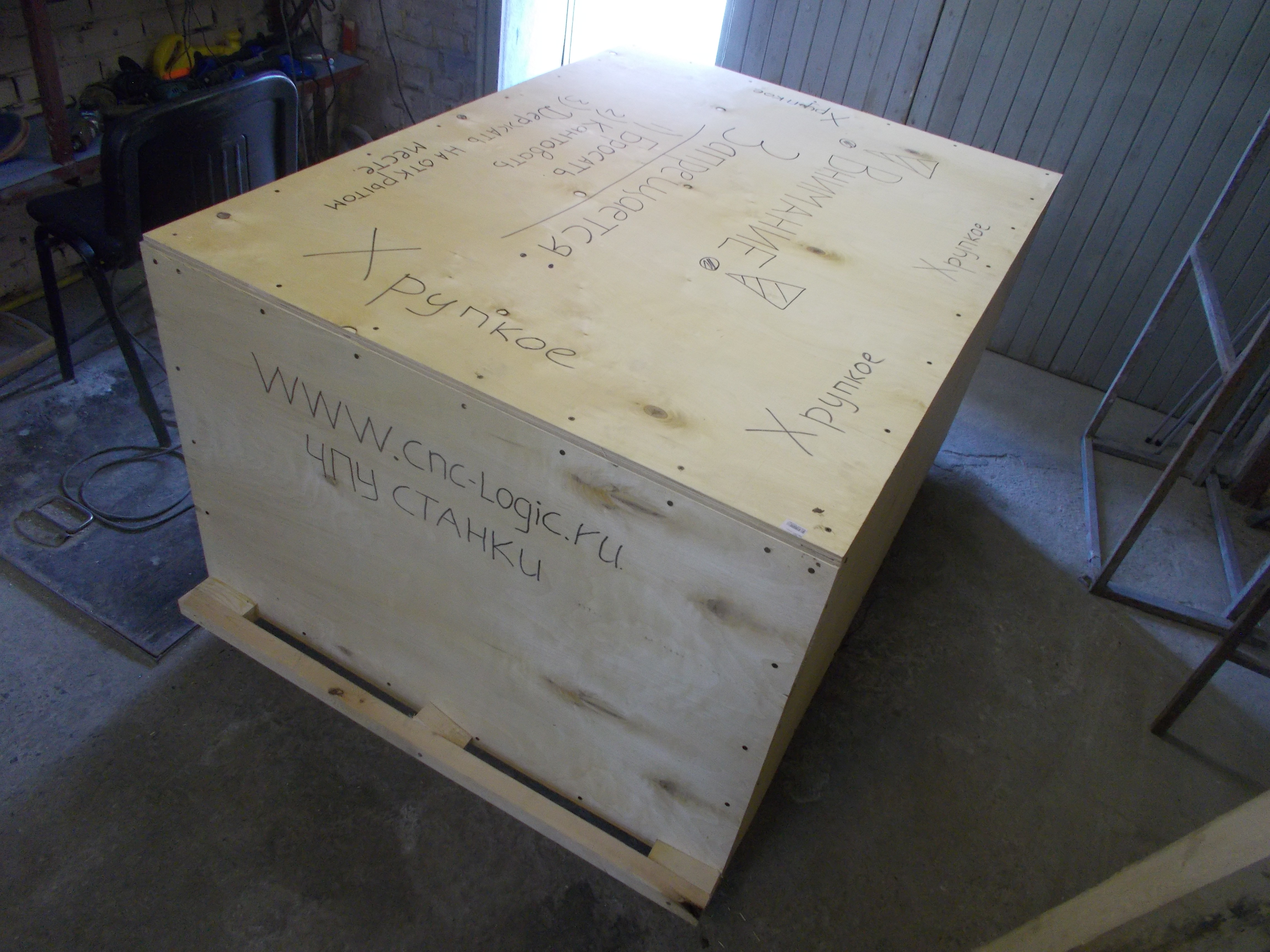

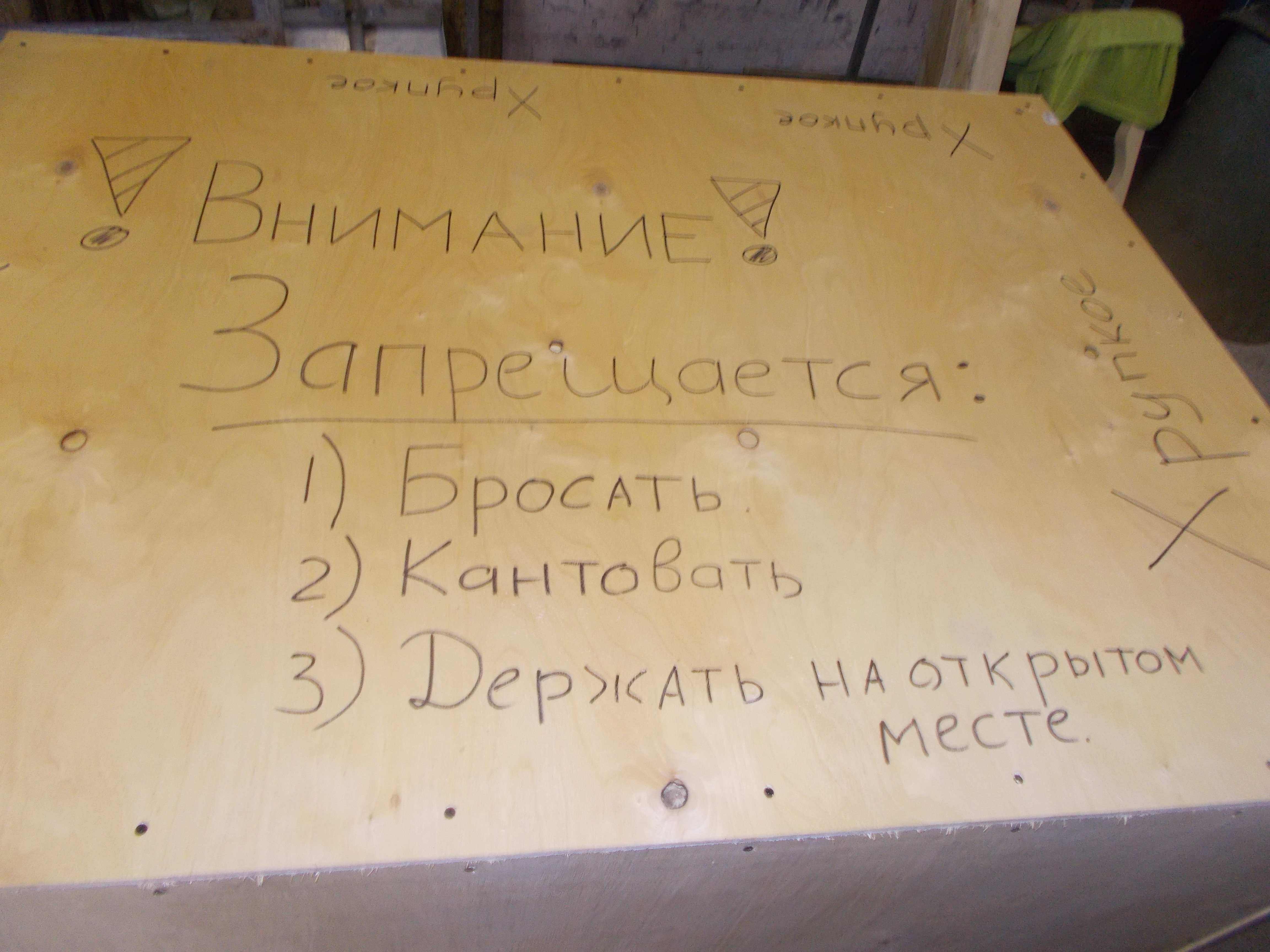

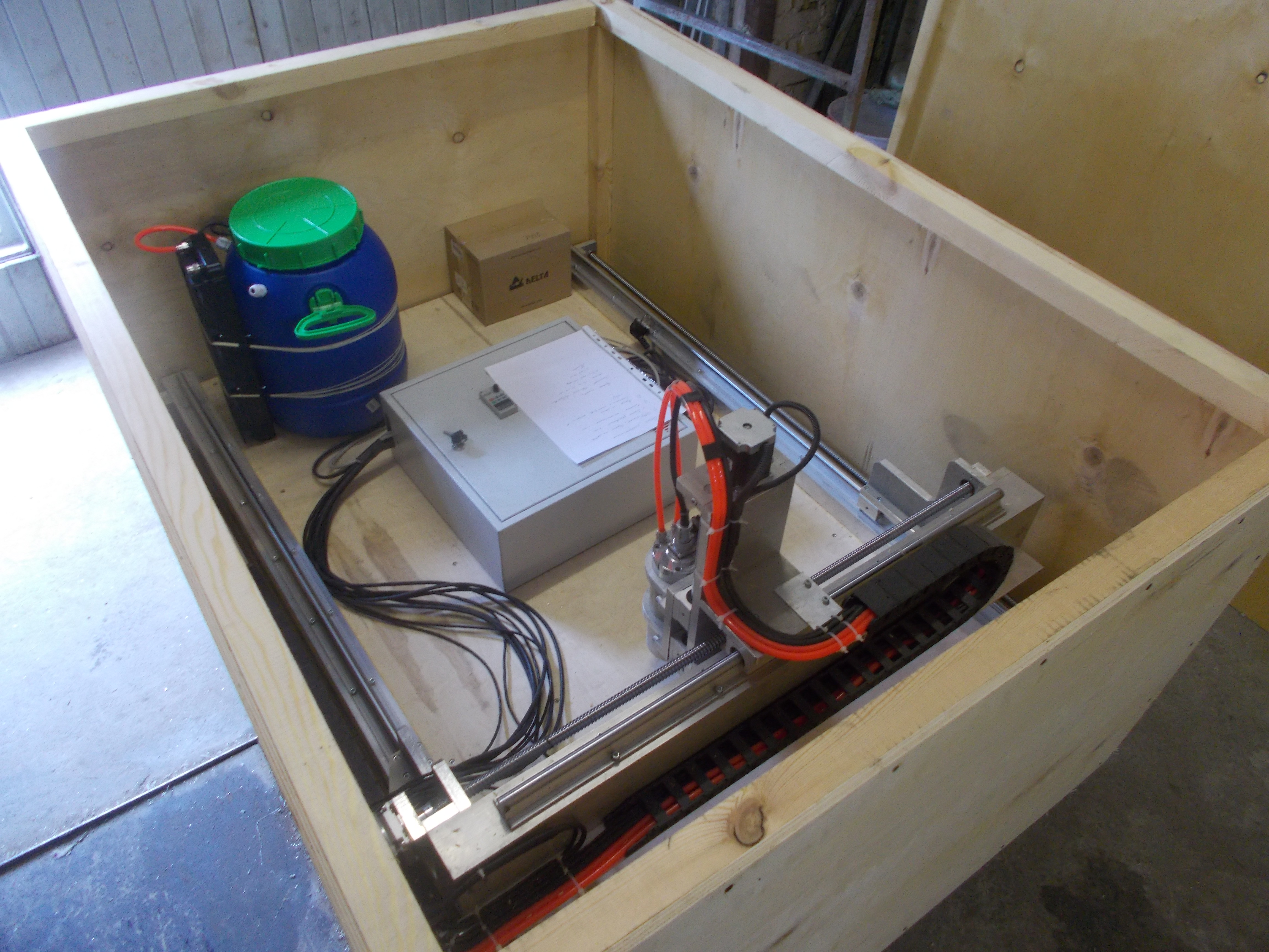

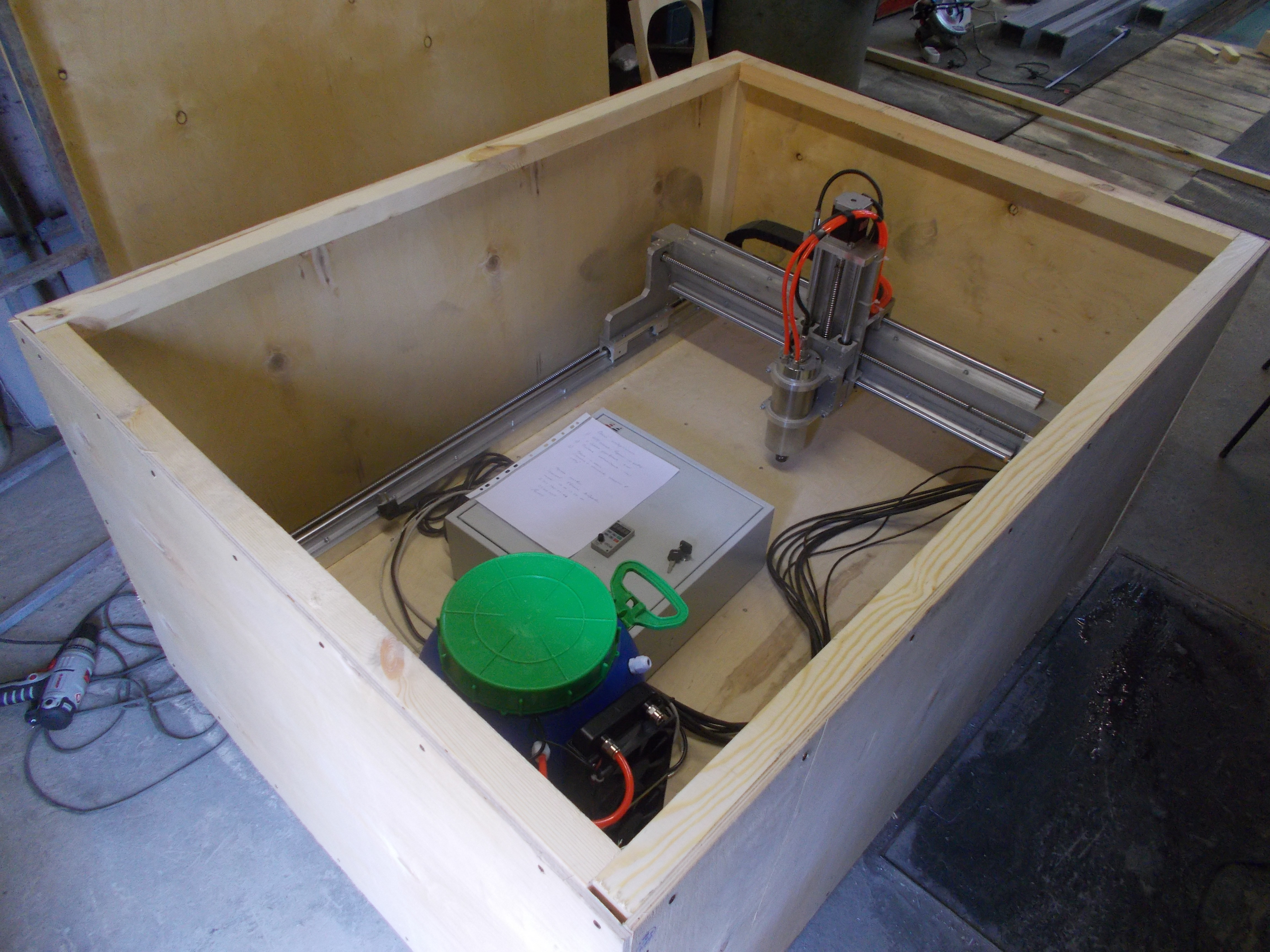

В таком фанерном ящике станок поедет в Петропавловск-Камчатский:
DSCN0962.JPG (3007 просмотров) <a class='original' href='./download/file.php?id=118859&mode=view' target=_blank>Загрузить оригинал (3.54 МБ)</a>
DSCN0964.JPG (3007 просмотров) <a class='original' href='./download/file.php?id=118860&mode=view' target=_blank>Загрузить оригинал (3.62 МБ)</a>
DSCN0976.JPG (3007 просмотров) <a class='original' href='./download/file.php?id=118861&mode=view' target=_blank>Загрузить оригинал (3.32 МБ)</a>
DSCN0977.JPG (3007 просмотров) <a class='original' href='./download/file.php?id=118862&mode=view' target=_blank>Загрузить оригинал (3.38 МБ)</a>

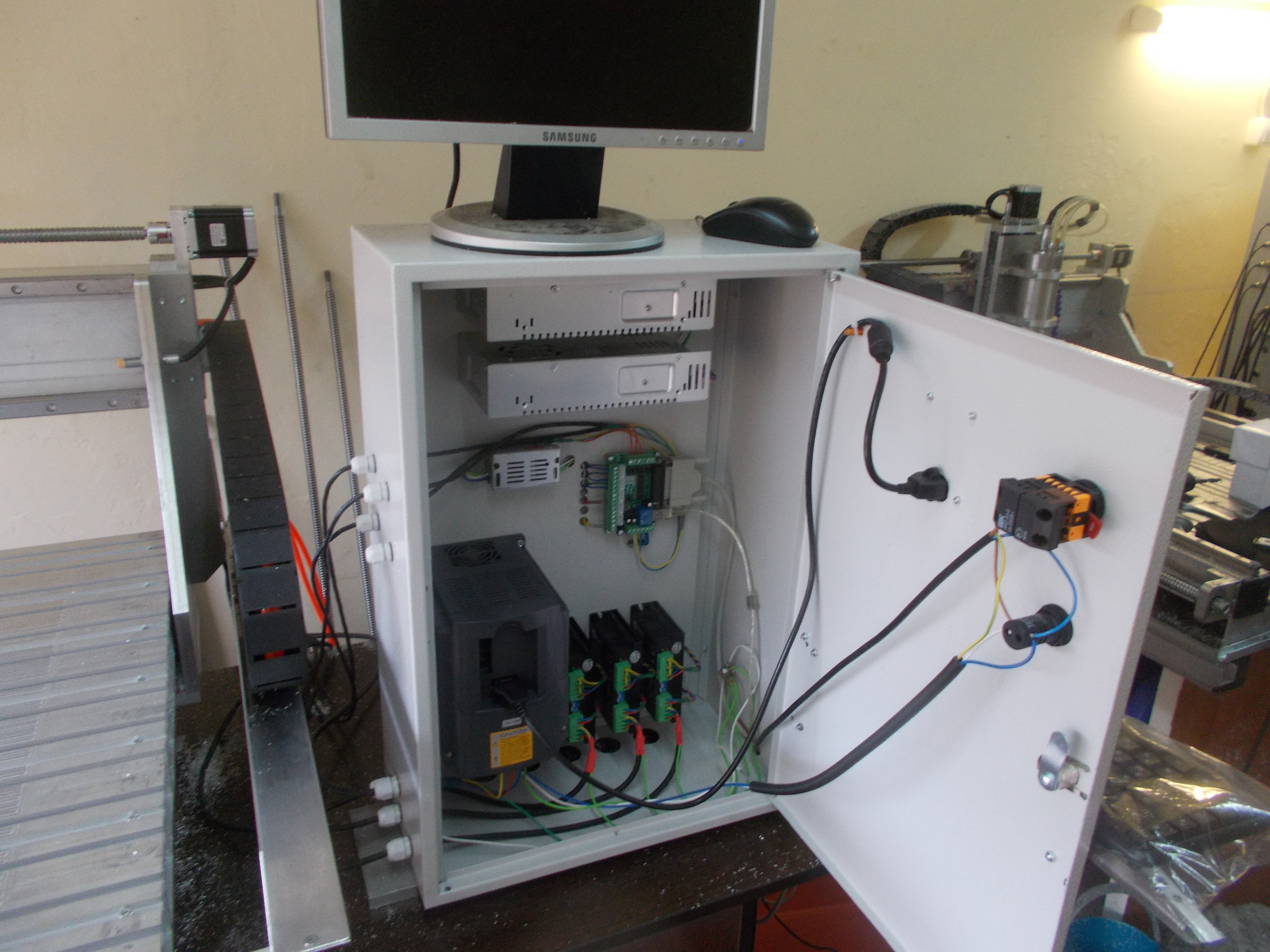

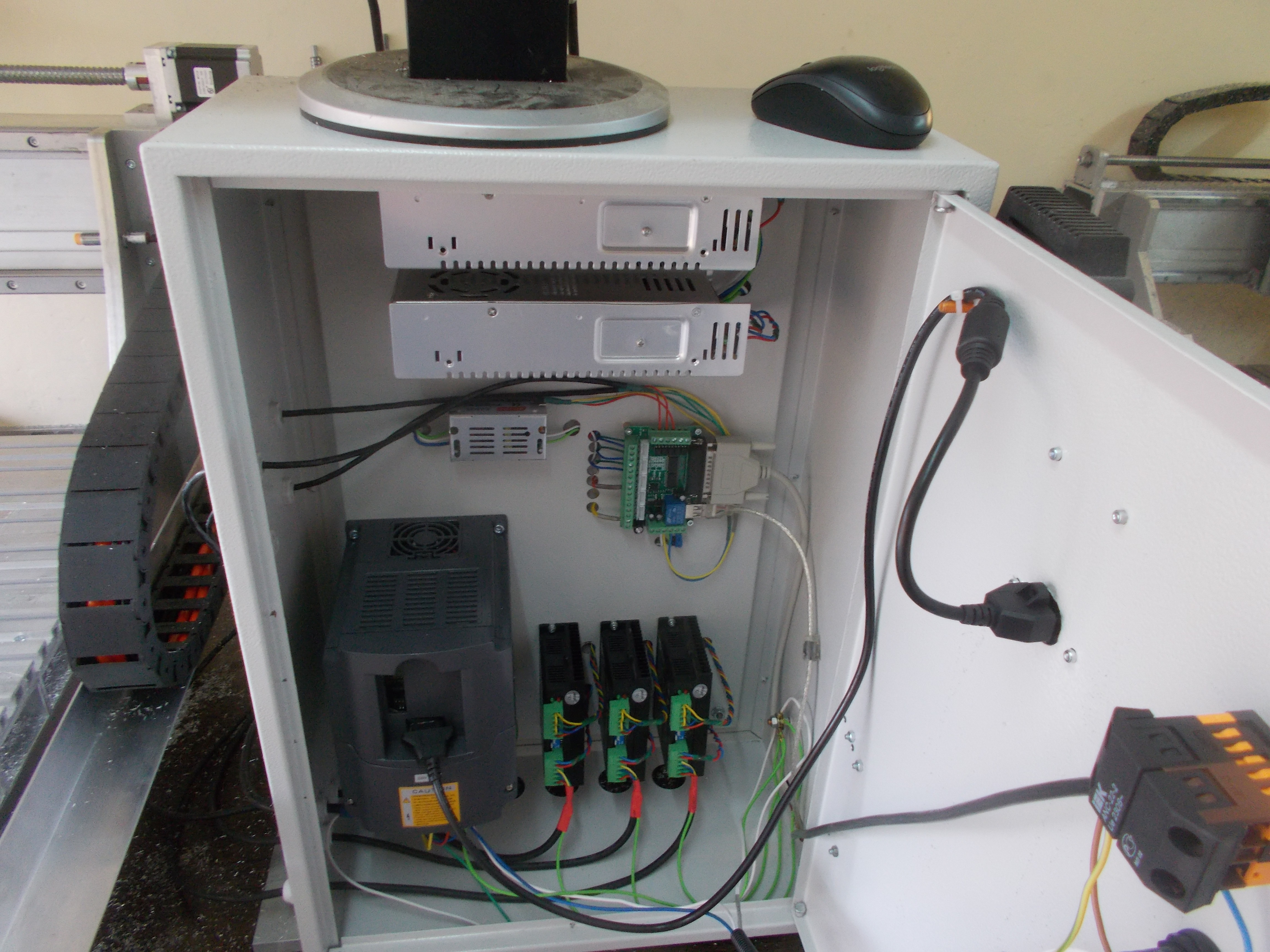

О блоке управления станком:
Раньше разъёмы для подключения ШД, шпинделя и концевиков делал паяными и выводил их на корпус шкафа. Сейчас отказался от этого по нескольким причинам:
- у заказчика даже после инструкции может возникнуть путаница с подключением
- делать дольше + незначительное, но всё же удорожжание
- паяные контакты любят окисляться и отваливаться.
Потому сейчас делаю как на фото:
DSCN0945.JPG (2978 просмотров) <a class='original' href='./download/file.php?id=118864&mode=view' target=_blank>Загрузить оригинал (3.4 МБ)</a>
DSCN0942.JPG (2978 просмотров) <a class='original' href='./download/file.php?id=118865&mode=view' target=_blank>Загрузить оригинал (3.4 МБ)</a>
Минус только один - неудобстово транспортировки при достаки, установки или переезде. Но плюсы особенно по части надёжности это перекрывают. ИМХО.
Кабеля для подключения ШД и шпинделя ставлю только экранированные
