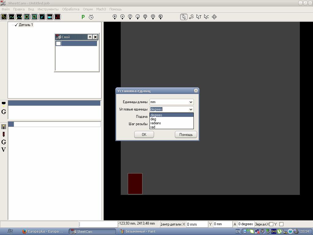

vitaliy_tex
- Мастер
- Сообщения: 223
- Зарегистрирован: 27 июн 2013, 08:55
- Репутация: 0
- Контактная информация:
Re: Вопросы по пламенному раскрою металла...
у меня счас микрошаг 1\4 а если поставить 1\16 плавнее будет?
как думаете стоит ли ??
Для такого типа привода даже 1/16 слишком крупно.
А уж 1/4 - совсем ужас!
Но это лишь мое личное мнение.
На сколько станок перемещается за один поворот мотора? Наверное, приводные шестерни зубов на 15? и редуктор 1/2?
тогда получается, что за один оборот станок проедет около 25 мм, или больше, если модуль не 1.
При микрошаге 1/4 - это перемещение на 0,03 мм за один шаг.

vitaliy_tex
- Мастер
- Сообщения: 223
- Репутация: 0
модуль 1.2 Z 28 редуктор 1х2 мотори я поменял на 5.6 они в два раза меньше
и хорошо тянут порталы
в принцепе он счас ездит более менее хорошо
я так понял что стоит потестировать !!! может будет лутше
Тогда тем более стоит установить микрошаг хотя-бы 1/32
или, лучше - 1/64 (если будет достаточно скорости 8 м/сек при макс. частоте 25 кГц).
А если не будет достаточно - можно поднять частоту порта, например до 35 кГц.
и что вышло!!!!
поставил микрошаг 1/32 поподстраивал станок движется тихо в пинцепе найлутшый вариант за последние
два месяца
сниму посмотрите !!
тепер нужно разобраться с ПО скачал демо SheetCam TNG
пробувал разница большая там много интересных приколов
совсем подругому готовит Gкод но немогу ево запустить выдает
ошибки Radius to end of arc differs from radius to startLine 13
Попробуй переключить в главном окне настроек Mach3 относительные координаты I J на абсолютные, или наоборот.
полскажыте что за настройка и что должно стоять????
я стремлюсь стать профи
- Зачётный участник
- Сообщения: 32902
- Репутация: 6194
- Откуда: Казахстан.
у тебя есть поворотная ось?vitaliy_tex писал(а):полскажыте что за настройка и что должно стоять????
