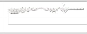

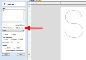

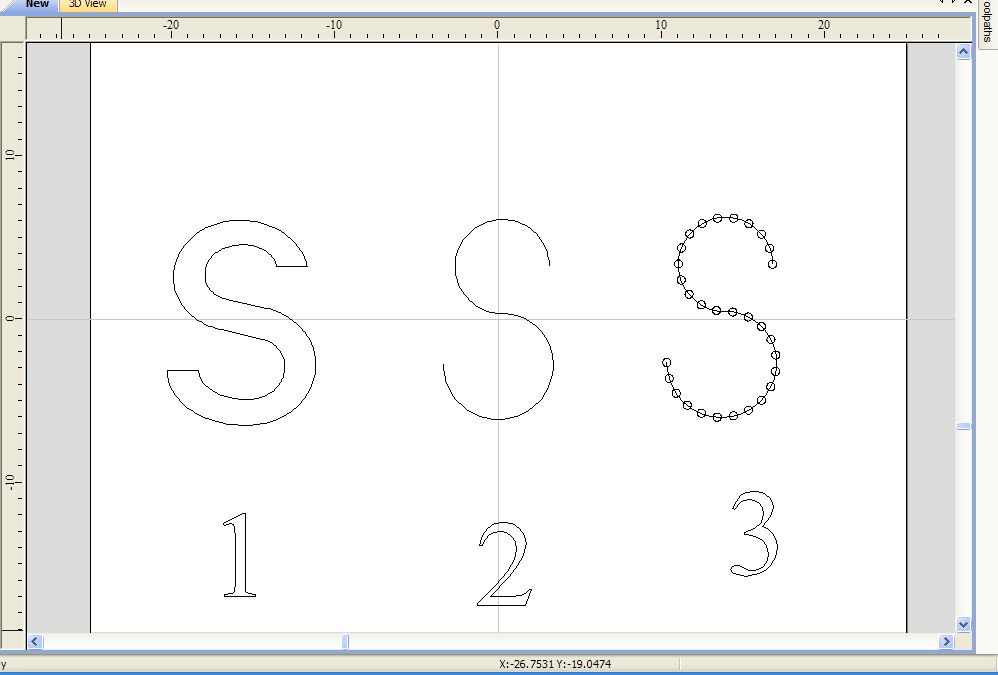

Здравствуйте ,помогите пожалуйста
Безымянный.jpg (8473 просмотра) <a class='original' href='./download/file.php?id=55569&mode=view' target=_blank>Загрузить оригинал (54.2 КБ)</a>
как получить из вектора 1 вектор 2, -так сказать среднюю линию ?
руками можно, :think: но нужно автоматом..

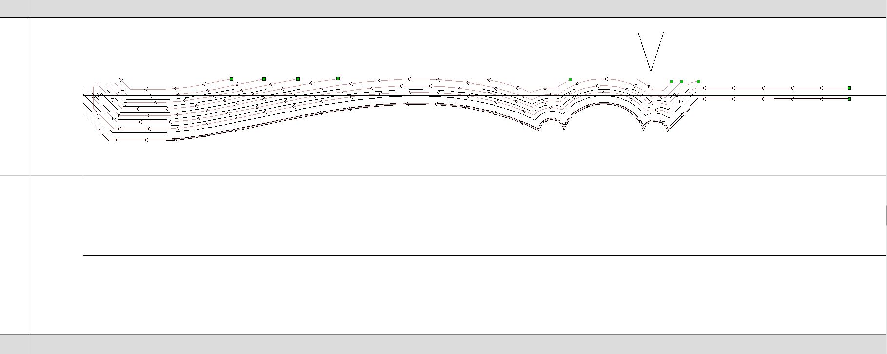

Atikus писал(а): так сказать среднюю линию..
vectric.jpg (8468 просмотров) <a class='original' href='./download/file.php?id=55570&mode=view' target=_blank>Загрузить оригинал (50.27 КБ)</a>
sertix
Сообщения: 617
Репутация: 138
Re: Vectric VCarve
Сообщение sertix »
Можно и так, но прощай кириллица....

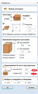

а кто подскажет, как убрать подскок фрезы в конце каждого участка при 3Д резке в vectric aspire?
это напрасная трата времени.
вообще, я думал aspire - это вам не cut3d, тут все по уму.
sertix
Сообщения: 617
Репутация: 138
Re: Vectric VCarve
Сообщение sertix »
Наверное здесь

подъем фрезы в конце каждого прохода в ТРАЕКТОРИИ настраивается в режиме настройки ЗАГОТОВКИ?
я попробую, а то одна заготовка пилется 10 часов и эти подскоки точно на пару часов.
