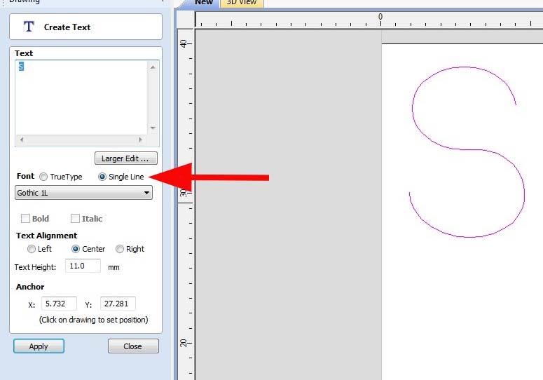

Здравствуйте ,помогите пожалуйста
Безымянный.jpg (8707 просмотров) <a class='original' href='./download/file.php?id=55569&mode=view' target=_blank>Загрузить оригинал (54.2 КБ)</a>
как получить из вектора 1 вектор 2, -так сказать среднюю линию ?
руками можно, :think: но нужно автоматом..
evgenyjp
Сообщения: 1483
Репутация: 802
Откуда: Japan
Re: Vectric VCarve
Сообщение evgenyjp »
Atikus писал(а): так сказать среднюю линию..
vectric.jpg (8702 просмотра) <a class='original' href='./download/file.php?id=55570&mode=view' target=_blank>Загрузить оригинал (50.27 КБ)</a>

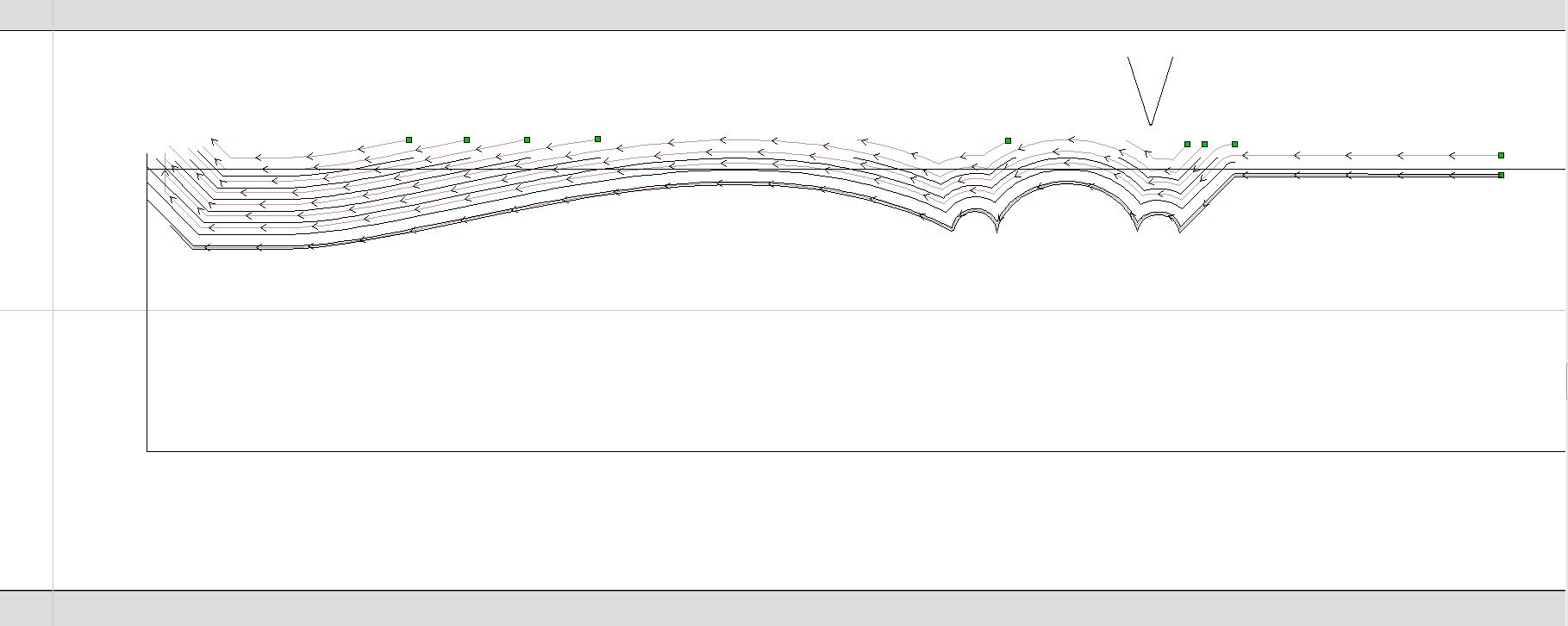

Зделал cnc токарник по дереву. Простой код пишу в блонкноте, а хочется по сложней.
Изучаю Vectric и очень много неясностей.
Наверно потому что с англиским туговато.
Напр. как это зделанно?
https://www.youtube.com/watch?v=126hNJ9 ... e=youtu.be.
Как получить чтоб путь начинался с верхнеу строчки?
Напр. я рисую контур, копирую несколько строк, что надо удоляю, а он всё равно начинает с первой строки возле контура.
Backnife Test TP.JPG (6846 просмотров) <a class='original' href='./download/file.php?id=92785&mode=view' target=_blank>Загрузить оригинал (92.52 КБ)</a>
