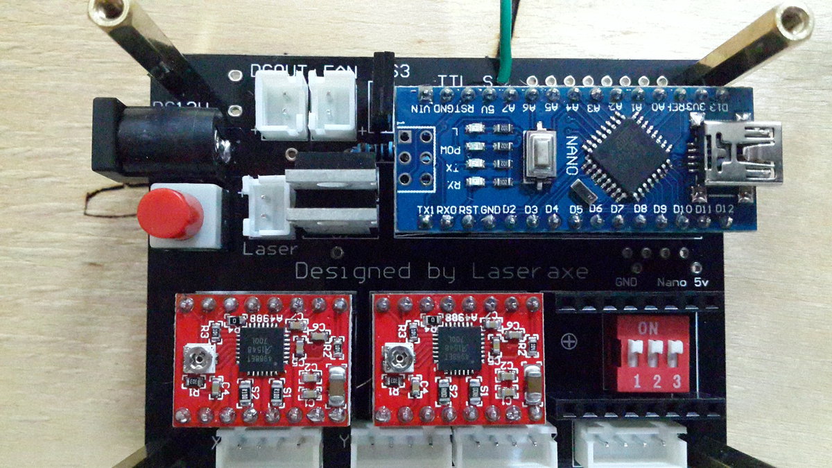

для этой платы есть переделанные прошивки grbl 0.9, 1.1z ?
сегодня случайно обновился до 1.1 и теперь ничего не работает (кроме лазера )

с 364 поста кое как собрал скетч и прошил - версия grbl 0.9 стала но на ней моторы на удержании после включения

как правильно подключить лазер к плате от лазеракса
лазер такой https://aliexpress.ru/item/33003280354. ... web201603_ управляется ШИМ
а на плате лазеракса есть TTL выход на который лазер реагирует только включением выключением (но мощность никакая )и выход LASER - туда подключал простой 500мвт лазер .
если я шим возьму с разъема лазер не спалю его ?

maksland писал(а): ↑ а на плате лазеракса есть TTL выход на который лазер реагирует только включением выключением
А как мощность регулировал?
https://vk.com/rom327
maksland
Сообщения: 76
Зарегистрирован: 08 сен 2017, 20:06
Re: 5.5 Вт проблема с прошивкой
Сообщение maksland »
в том то и дело что он не регулирует, подключаю другой на 5.5 вт там нормально но у него два отдельных разъема на плате драйвера - ROWER и TTL. А этот (шим лазера подключил к TTL платы, разъединив разъем ) только включается и еле еле что то жгёт

https://yadi.sk/d/cxhBpI0kqD6UOw мощность ставлю 1 - лазер вообще не светит, ставлю 10000 горит а на фанере ничего

я параллельно тоже немного по разбирался, лазеракс выкинул совсем. Поставил viewtopic.php?f=41&t=20190 , pwm лазера посадил на TTL автономника и напрямую с image2gcode пробовал гравировать ... 3.5 вт маловато, с 500мвт не сравнится - от того дым столбом стоит на такой скорости
