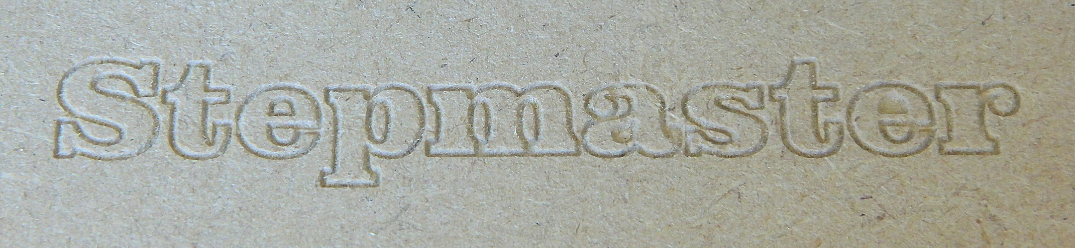

https://www.youtube.com/watch?v=OlRwkEkMR-s
DSCN5110.JPG (7204 просмотра) <a class='original' href='./download/file.php?id=79643&mode=view' target=_blank>Загрузить оригинал (410.28 КБ)</a>

А вот так происходит процесс перехода с Mach3 на Ncstudio 5.5.60 при использовании черной платы StepMaster.
https://www.youtube.com/watch?v=mUx0FE3w3GM
Предварительный прогон черной платы StepMaster на рельефе
https://www.youtube.com/watch?v=xzeCUUSeaVA
P. S. на всех драйверах установлен микрошаг 1/48
Сообщения: 2893
Re: StepMaster ver.2
Старое видео для сравнения. Как было и как сейчас.
Работа в Ncstudio.
Потолок по скоростям с шагом на драйверах 1/24 - 3500 мм/мин
https://www.youtube.com/watch?v=mUr7-nCVV0s
Еще раньше было совсем хуже на TB6560 с шагом 1/8 - 2800 мм/мин

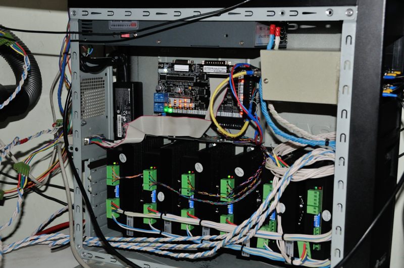

Здравствуйте все!
Вот и я стал счастливым обладателем платы Михаила последней версии.
Все собрал, подключил, настроил. Высший класс.
Никаких пропусков. Работает тихо.
Гонял 6 метров в минуту. Ничего не срывается, не клинит и не визжит.
Оставил на 3 метрах в минуту.
Большие скорости пробовать не имеет смысла.
Станок пока маленький. Рабочее поле 350х500 мм.

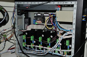

Плату расположил в металлическом корпусе от старого CD-шника<br />LPT порт подключил через дополнительный разъем для экономии места (6838 просмотров) <a class='original' href='./download/file.php?id=82089&mode=view' target=_blank>Загрузить оригинал (150.99 КБ)</a>

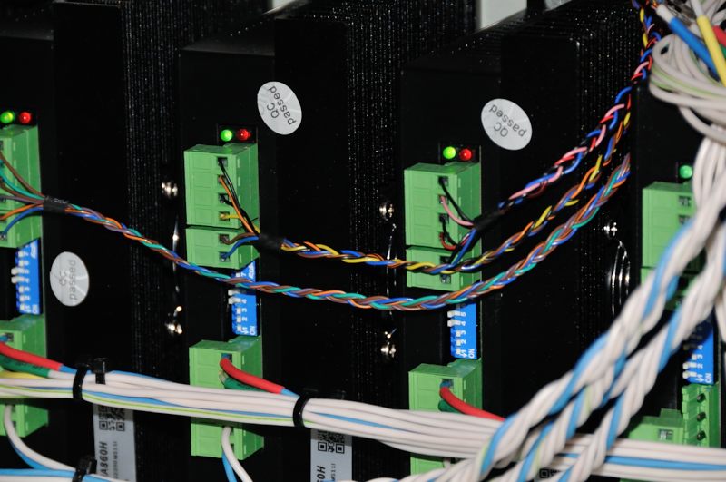

Сигнальные провода сложил по парно и заплел<br />по совету Михаила (6838 просмотров) <a class='original' href='./download/file.php?id=82090&mode=view' target=_blank>Загрузить оригинал (146.66 КБ)</a>
по совету Михаила
Общий вид блока драйверов. Плата StepMaster v.2, драйверы Leadshine DMA860H, Блок питания платы Motorila 12V 1A,<br />Блок питания драйверов - китаец 60V 20A, самодельный блочок коммутации датчиков приближения. Вроде все. (6838 просмотров) <a class='original' href='./download/file.php?id=82091&mode=view' target=_blank>Загрузить оригинал (164.29 КБ)</a>
Большое тебе Миша СПАСИБО за качественную вещь!!!

Robston писал(а):Все собрал, подключил, настроил. Высший класс.
Н у вот теперь будет кого поспрашивать (вижу вроде в мач кабель пошел), чтоб Михаила не отвлекать :hehehe:
Моя плата в пути)
За шлейф не страшно (LPT) в смысле помех? Я тоже такой попросил, но у меня еще и мать в шкафу(на двери) и частотник :thinking:
Пока соединяюсь стандартным LPT(толстым),но хочу поставить мать посвежее и у нее разъем LPT под шлейф.

Robston
Сообщения: 20
Зарегистрирован: 04 апр 2016, 17:37
Репутация: 7
Настоящее имя: Роберт
Сообщение Robston »
Константин23 писал(а):За шлейф не страшно (LPT) в смысле помех? Я тоже такой попросил, но у меня еще и мать в шкафу(на двери) и частотник :thinking:
Думаю, нужно пробовать и смотреть. Конечно, если есть место, то лучше кабелем. Он с экраном. А у Михаила еще и ферритовое кольцо на нем присутствует.
У меня помех нет. Либо они не значительные для процесса.(В этом варианте).

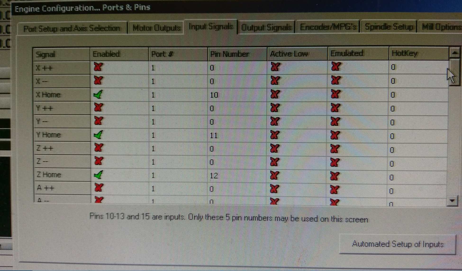

Всем привет... Имею на портале два ШД и два датчика... при обнуление станок наезжает только на один датчик, второй игнорирует... в чем дело и как исправлять?
Иногда в мозгах включается G04 Х500, но это нужда что бы сделать правильно
kurtkobat писал(а):Всем привет... Имею на портале два ШД и два датчика... при обнуление станок наезжает только на один датчик, второй игнорирует... в чем дело и как исправлять?
Я не могу знать в чем дело. Кто подключал и настпаивал? Как должно работать?
Плата СтепМастера к данной проблеме отношения не имеет. Нужно подключить и настроить «правильно».

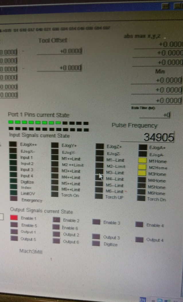

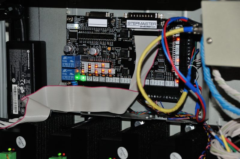

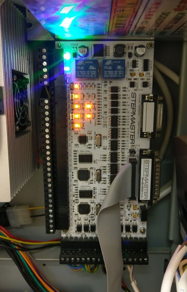

Поломалась плата, не вся, а частично. С весны не пользовался станком, сейчас появилась нужда, включаю все как обычно. Нажимаю в мач3 Home - ругается что датчики замкнуты. Стал разбираться. На датчиках не горят светодиоды как раньше. На самой плате StepMaster тоже не горят светодиоды напротив лимитов, на прикосновения металла к датчиком - ничто не реагирует. Замерял напряжение на плате на датчики - не приходит. Ладно, надо было срочно резать. Включил, начал резать. За 4 минуты два раза "заклинил станок" ну т.е. не механически, а программно. Идет к координате, раз резко останавливается, ~2 секунды ждет и так же резко как ни в чем не бывало идет дальше. Тормозит не из-за г-кода, ибо это между двумя координатами. Раньше такого не было. Может, конечно этот глюк не к плате относится, но вот такое в первый раз..
В общем как платку бы починить? Лимиты очень нужны, плата очень радовала.
Вот пара фото:
Screenshot_1.png (5145 просмотров) <a class='original' href='./download/file.php?id=122215&mode=view' target=_blank>Загрузить оригинал (1.35 МБ)</a>
Screenshot_2.png (5145 просмотров) <a class='original' href='./download/file.php?id=122216&mode=view' target=_blank>Загрузить оригинал (5.19 МБ)</a>
Screenshot_3.png (5145 просмотров) <a class='original' href='./download/file.php?id=122217&mode=view' target=_blank>Загрузить оригинал (1.1 МБ)</a>
Screenshot_4.png (5145 просмотров) <a class='original' href='./download/file.php?id=122218&mode=view' target=_blank>Загрузить оригинал (1.04 МБ)</a>
Отломи преобразователь питания входов. Подай питание от внешнего источника.
Существующий преобразователь, вероятно, сгорел и "просаживает" цепи питания платы.

michael-yurov писал(а):Отломи преобразователь питания входов. Подай питание от внешнего источника.
В Самаре куча радиолавок даже чипдип есть можно сразу купить или в крайний случай заказать с Мацквабада этот AM1S-0515SZ не такая уж и редкость.
Да нафиг надо его менять чтоб он опять сгорел? У меня таже фигня была запитал прямо от клемм питания платы кинув пару проводов.
